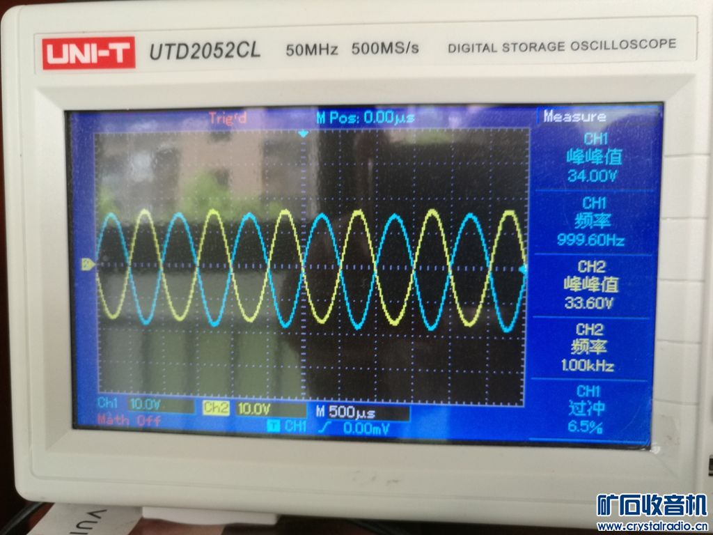

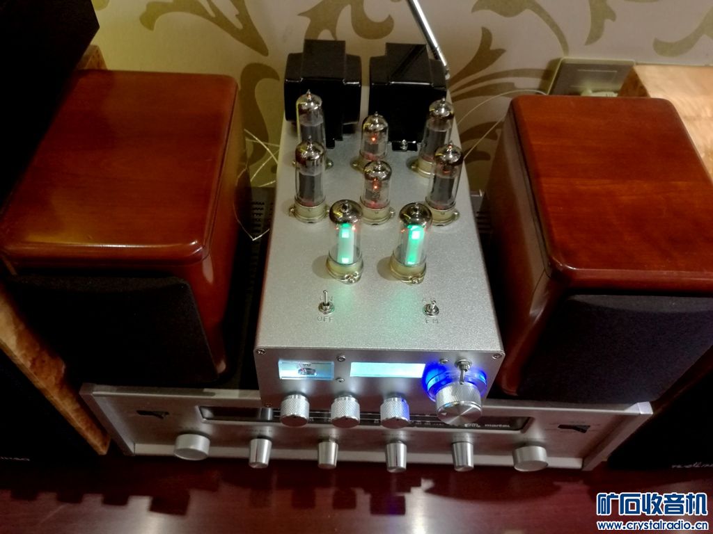

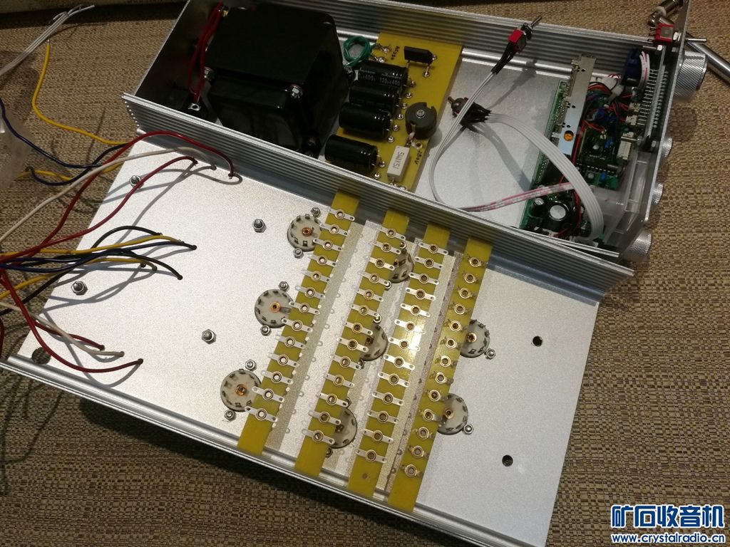

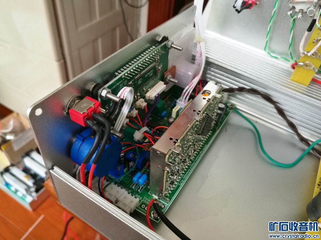

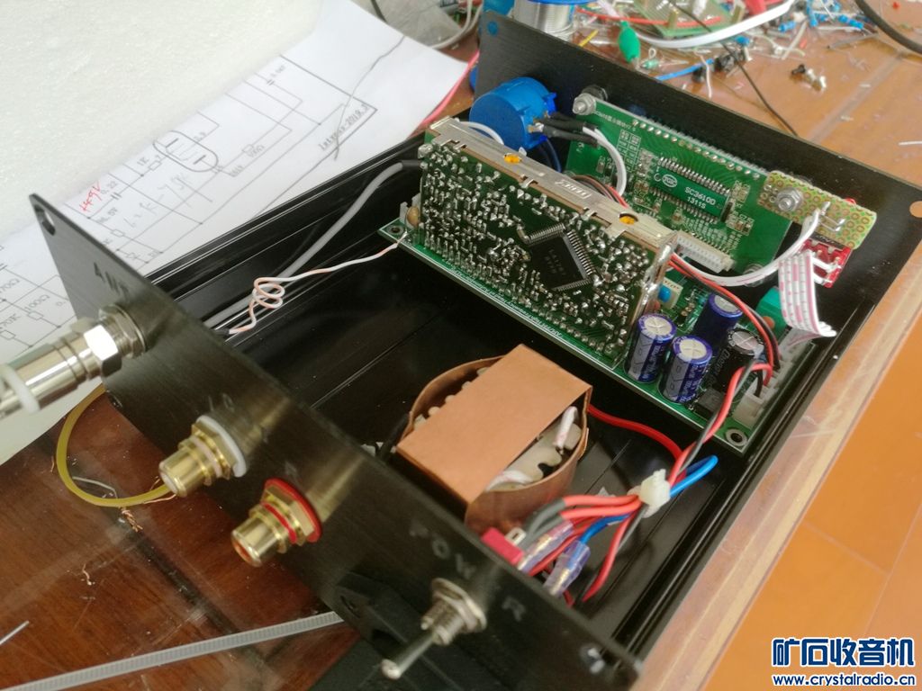

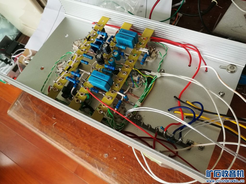

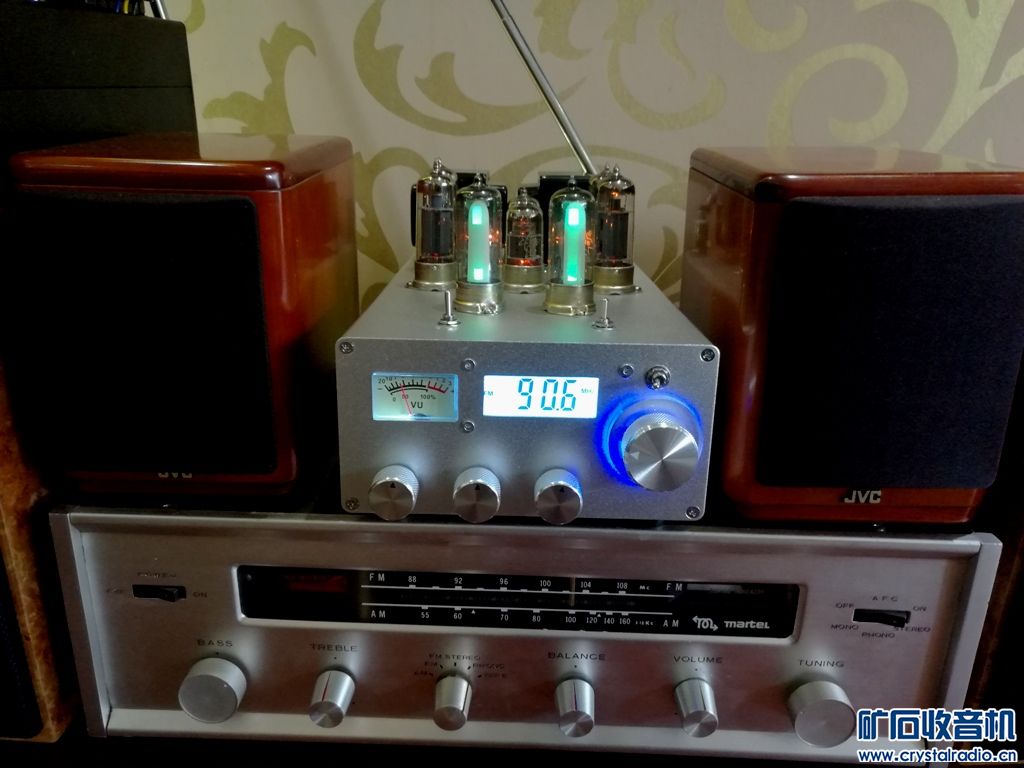

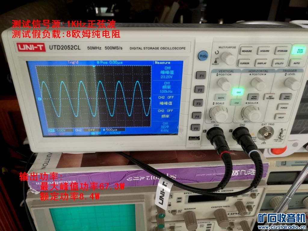

此前,鄙人打造的"三鸟",是用打样的"石板"制成的,使用后觉得总体效果尚可。于是,剩余的两片“石板”,就没有理由弃之不用。况且,还有几位同好,也想亲身体验此种“石头胆尾”机的真实效果,希望鄙人代劳。就这样,鄙人又制就了一台“AM/FM(带蓝牙播放)立体声双波段8胆推挽收扩机”,还有一台“AM/FM(带蓝牙播放)立体声双波段收音头”。有关详情请见下图:
AM/FM(带蓝牙播放)立体声双波段收音头:
再帖上一张实体制作的原理图:

Best,做的真好!另请教一下陈老师:黑色收音头那台,前面的那三个小旋钮都是啥功能啊?
发表于 2019-5-20 11:31:46 来自手机 | 显示全部楼层
黑色收音头比银白推挽机少一个音量旋钮才对啊,很好奇。

陈老师,等响度功能是怎么实现的?
