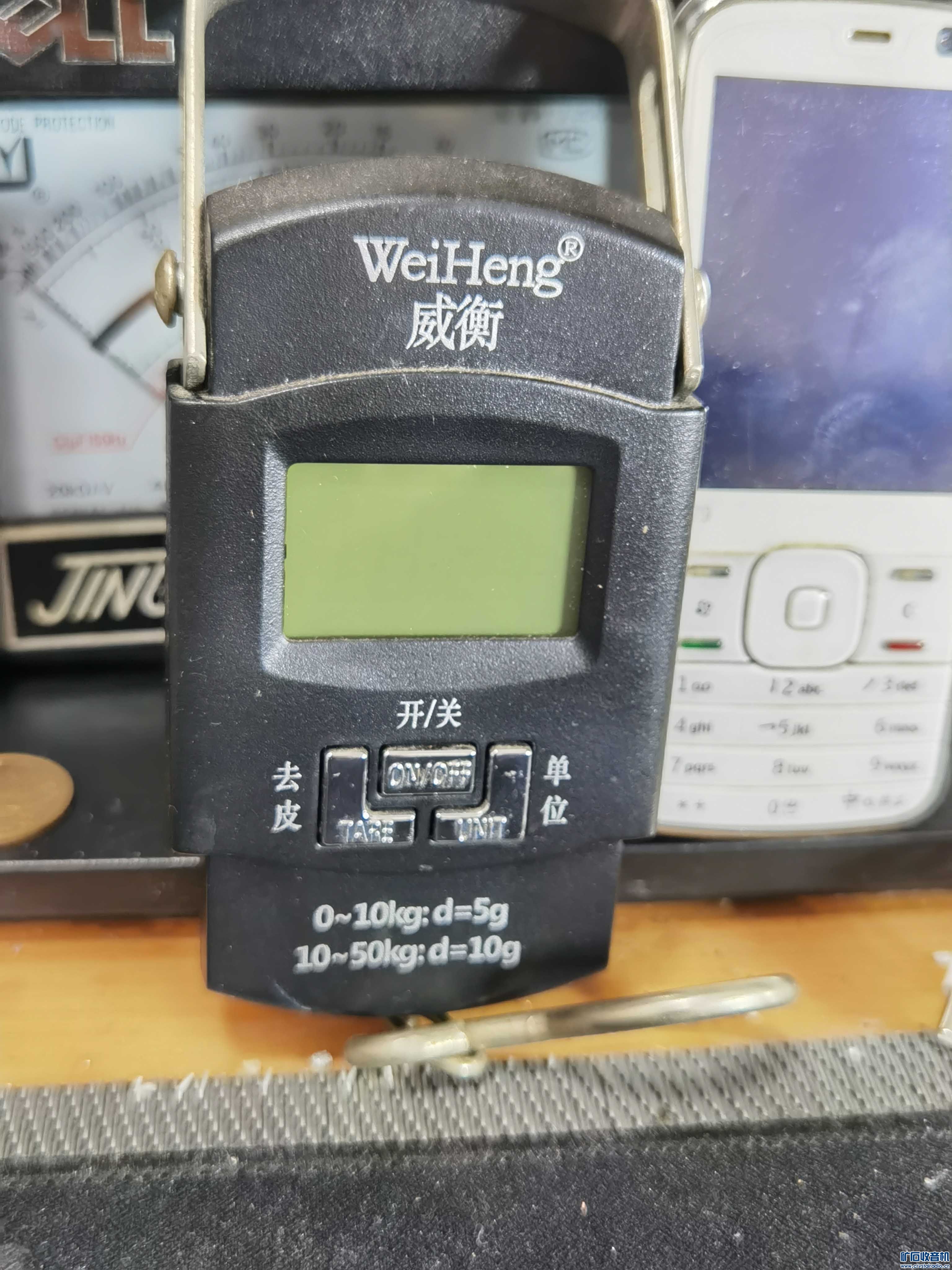

给电子秤加自动断电电路

sxlfr 发表于 2019-1-20 21:55
楼主,在电池连线上加一根按钮开关不是更简单吗?
这样不会自动关断,忘记电池就会过放电。还是自动的方便。

 楼主| 发表于 2019-6-30 19:20:35 | 显示全部楼层
hc061218 发表于 2019-6-30 18:43
不对吧,我买的同款电子秤,9年多了,电池还有电!
同款不一定同批次,也许就是某一批次用的芯片有问题,或是我买的这个独有的问题也不一定。
我认为是芯片有问题,电路板上就2个元件,一片104电容与芯片,测量电容没有漏电那关机还吃电的就是芯片了,电路板漏电的可能性很小。
 楼主| 发表于 2021-1-1 21:24:11 | 显示全部楼层
这个电子秤不经常用,只是偶尔用,到今天2021年元旦,使用时发现低电报警,整3年了,说明磷酸铁锂电池的自放电是极小,并不像人们说磷酸铁锂电池自放电大。

 楼主| 发表于 2021-1-3 01:14:19 | 显示全部楼层
逍遥客 发表于 2021-1-3 00:32
您这个开机是不是要按2个地方?延时开关和原机开关?
不用,上电池就自动开机。使用时只按一次就行,因为按关机后还有电流就习惯了让其自动关机,想不到一颗7号电池3年后才需要充电
发表于 2021-1-3 08:29:04 | 显示全部楼层
changlu1234 发表于 2017-12-3 20:16
最简单直接,最高效!但是得手动关闭,要是用完忘记关,电池就过放电了。没这个智能!
微动开关是撒手停的,手握上接通,松手断开的。

发表于 2021-1-3 09:55:04 | 显示全部楼层
红河310 发表于 2017-12-2 17:50
是的,后来测量别人这种电子秤静态电流2微安多,算3微安,280毫安时电池可以待机280/0.003/24=3888.8天=1 ...
