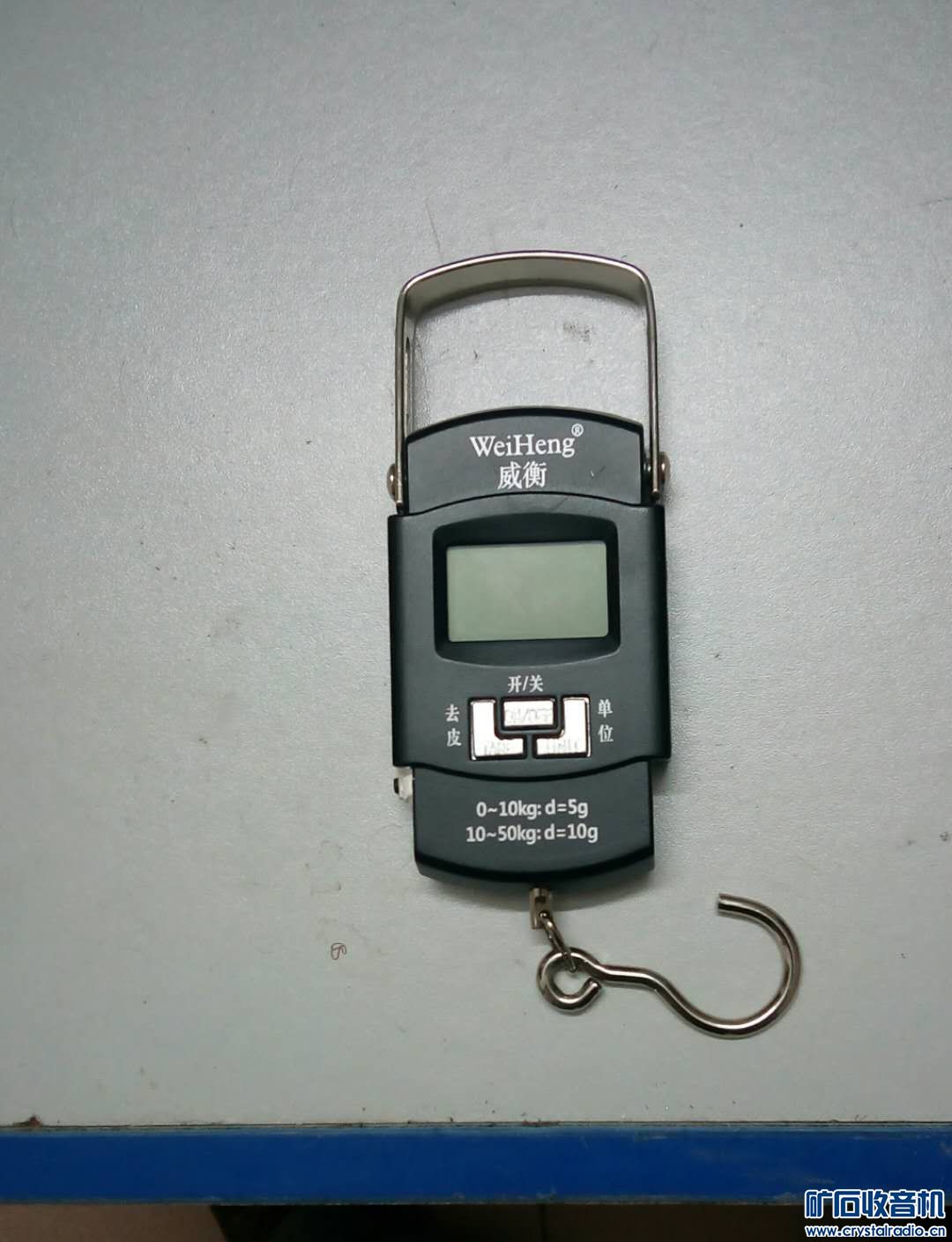

前段时间网购一个便宜手提电子秤,18块包邮。一段时间后发现不对劲,配机电池1个星期就完了,我改用3.2V的锂电池也没多久就没电了,测量电池被吃干到几十毫伏!试充电电池是被救回但容量有所降低。原电池不耐用还可以说是太假的电池,后装的正常电池也不耐用就没道理了,根本就没用几次。就测量电流,亮背光11毫安,无光4.5毫安,关机(或自动关机)1.8毫安!电池是280毫安时,就是不用丢在那一个星期电池也完蛋
这种电器在待机或关机下静态电流应该是微安极才对的,我买的这种可能就是电源管理不合格所以便宜处理,见过纯塑料的那种地摊货便宜但它灵敏度没这种高,最大称重也没这种大。
构想给电子秤加个自动关机电路,动手设计个简单延时电子开关,经过调整电容、电阻,测试达到自己要求。按一次按键可以工作10分钟,8分钟内正常,8分钟后显示低电量,到10分钟自动关机,电子秤关机后还是有1毫安多电流,再过5分钟后完全关断,可显示0.1微安的数字万用表微安档测量不出电流。

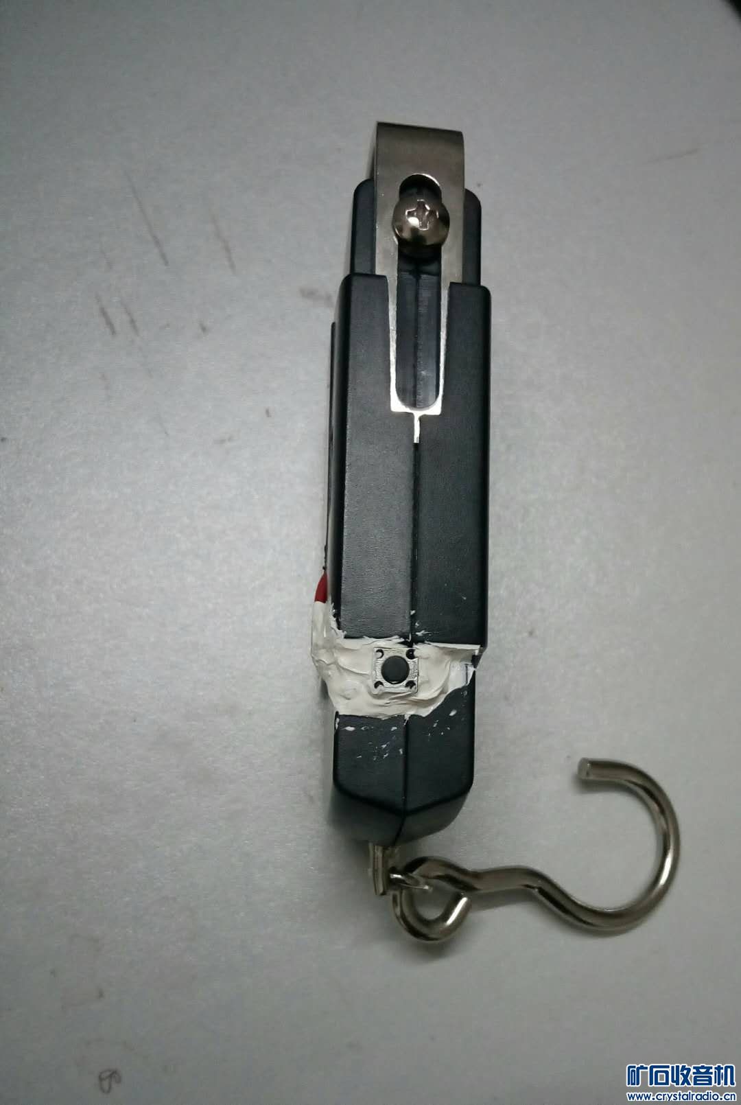

按键常开开关安装在侧面凹处不碍事

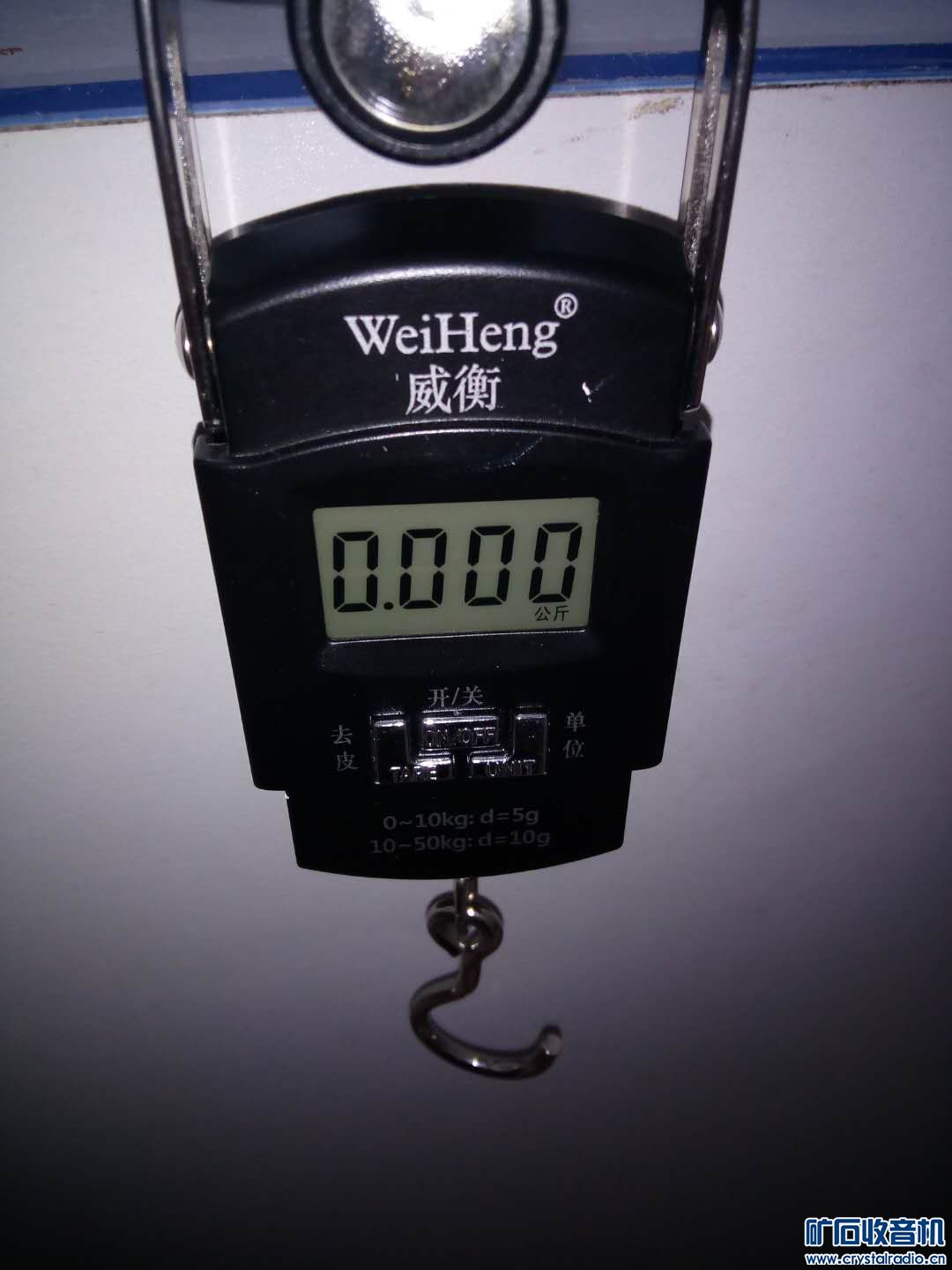

显示到克,但没有这么灵敏,慢慢加重到10克才开始显示。
