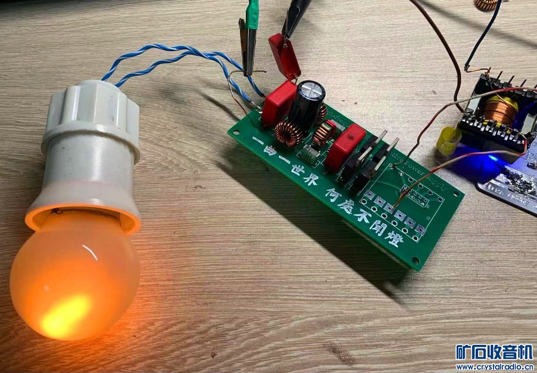

 楼主| 发表于 2023-12-4 22:23:25 | 显示全部楼层
    整流滤波后的直流电已经能够点亮灯泡负载,目前是以DC100V、0.1A左右的范围来测试的,比较方便测量。
    遇到一个严重的问题,由于整流滤波加灯泡负载对于高频电源是一个明显的非线性负载,电容、电感、电阻、整流二极管参杂着影响高频电源的运作。原本的高频正弦电源是线性的平衡状态,应付灯丝这样简单的近似于纯电阻的负载能保持很低的失真度。在复杂的非线性负载加入之后,整个系统就乱套了!表现出明显的输出波形失真。这种失真也代表了明显的谐波干扰,会影响音频电路的工作。
    看来,又要深入学习,准备解决问题了

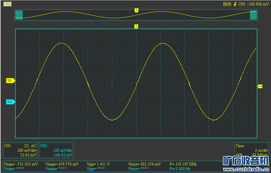

 楼主| 发表于 2023-12-9 22:13:48 | 显示全部楼层
学习、研究了几天,大概梳理了问题的根源和解决问题的方向。
先请看高频正弦电源带纯阻性负载时的波形(频率119KHz,失真度<1%):
再请看高频正弦电源带整流滤波电路负载时的波形(频率119KHz,失真度≈4%)
这种情况类似于我们日常使用的市电工频电网中,如果有电焊机、空调等大功率非线性负载时,往往会造成市电波形失真,干扰音响设备的正常工作。下图就是一个市电波形实例(频率50Hz,失真度>6%)
在工频电网,对于这个问题,有专门的“谐波治理”措施;同理,在高频的整流滤波电路中也可以引入相应措施;原理是一样的,只是频率有不同。

 楼主| 发表于 2023-12-10 20:22:39 | 显示全部楼层
cnboy 发表于 2023-12-10 17:40
围观下,不过已经看见谐波了
您指的是21楼第一张图中正弦波曲线过零时的那点毛刺?如果是的话,我就解释一下:
首先,只有理想的线性系统才不会产生谐波;明显,受制于成本和效率,我只能尽量接近理想。如果投入更多的成本,再牺牲一些电源效率,做出看不到毛刺的正弦波形是没有问题的。
我们再具体分析这些毛刺的性质。
1、从频谱来看,基波频率在119KHz的情况下,我们看到的那点毛刺的频谱应该分布在MHz的频率范围,对音频的干扰很小。
2、从幅值来看,毛刺的幅度很小,应该不超过基波能量的1%;从失真度<1%这个指标也能看出来谐波的份量。
所以,相对于方波而言,您看到21楼第一张图的正弦波形中,谐波的份量少了很多、很多!如果我们再进一步针对性的采取滤除措施,音频电路受到的干扰是极小的。先这样大略的说说,有机会我们再做定量分析吧!

理论的基本知识不差什么呀?有点疑问就是怎么就掉发烧的坑里了呢?发的还是电子管灯丝的烧!波峰的那些锯齿不是线路的谐波失真,应该是变压器的振铃现象。至于灯丝寿命可没有那么娇贵!在有电源效率如果使用D类还好一些,如果是乙类只有60%而且电源的内阻很大!逆变器使用正玄波完全是为了适应感性负载不得已的办法。很多都是变频器的输出方案。貌似分辨率不是很高,我使用不好现在的数字示波器,一部迷你版的ST10一般就够用了,
 楼主| 发表于 2023-12-11 09:39:41 | 显示全部楼层
cnboy 发表于 2023-12-10 23:15
理论的基本知识不差什么呀?有点疑问就是怎么就掉发烧的坑里了呢?发的还是电子管灯丝的烧!波峰的那些锯 ...
其实,我很菜,只是边玩边学,现炒现卖而已,一定有很多谬误之处,烦请各位斧正!
音响发烧,只是本人爱好之一。烧灯丝,是因为别的音响电路项目都几乎被老烧们烧尽了,我再折腾,无非是炒旧饭,兴致不大;灯丝方面,烧的人少,折腾的余地大些,我就试着比划两下,不一定有什么满意的结果。
“波峰那些锯齿”?您指的是21楼第二张图中波峰部分的形状吧?其真实来源是整流二极管导通和截止,有机会比较一下二极管的电流波形就能看出来对应关系。二极管的导通和截止状态,其阻抗差异巨大,且还有其它各种干扰因素,这里就不展开讨论了。

 楼主| 发表于 2024-11-13 10:30:56 | 显示全部楼层
努力了将近一年,更改了数不清的方案,目前可以实现200KHz正弦交流逆变,整流滤波后带20W直流负载时,波形的失真小于2%(不会出现21楼第二图那样的畸变),且电源效率高于75%
看来,12V输入,20W级别的高频正弦再生电源即将可以投入实用了!目前还是定向于直热小单端功放和耳放/前级的供电。其中,高压乙电通过将高频正弦波整流滤波再稳压获得;直热管的灯丝甲电可以直接使用高频正弦供电,也可以把高频正弦波整流滤波后再直流供电。
希望通过模块化的设计,把繁杂的直热管供电系统精简为随手可得的单12V供电。更期待这样的供电方案,能给音质带来正面的影响。
