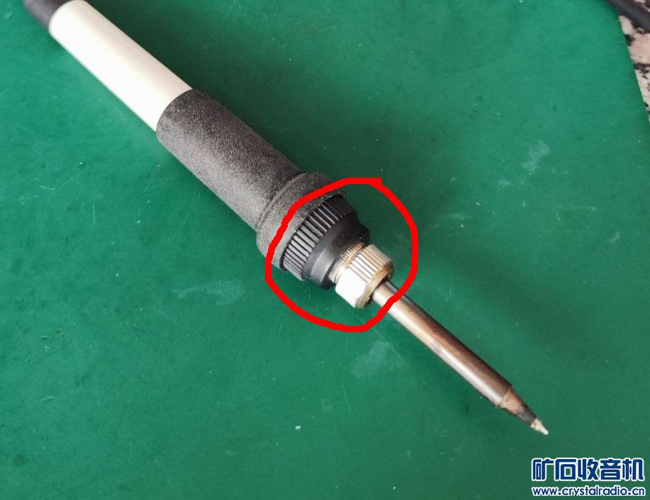

 楼主| 发表于 2023-4-17 15:32:55 | 显示全部楼层
看14楼图片,产品架子是卡电 2.jpg 烙铁的这里,这里形状配合了就能卡住,前面是悬空的。

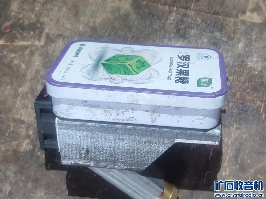

 楼主| 发表于 2023-4-17 15:47:33 | 显示全部楼层
PT2008 发表于 2023-4-17 15:29
铁的会生锈,这个买个现成的,里边弄块比较重的铁块就行了,我就是这样干的
镀锌管不要紧吧?室外雨林都没事,焊口上生锈,管身不锈,不行喷点漆。原本想放到焊台上面,成品架子尺寸偏大,放不到焊台上面,于是就自做了。实际下来放焊台上需要把焊台放在较近位置,不太方便,单独使用架子好。风扇实用,习惯了把烟吸走真的不想烟飘过来,虽然不能排到室外,但是比直接吸入强太多了,尺寸小点少占地方。

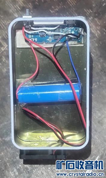

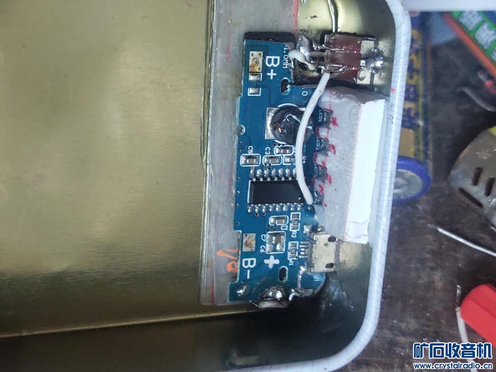

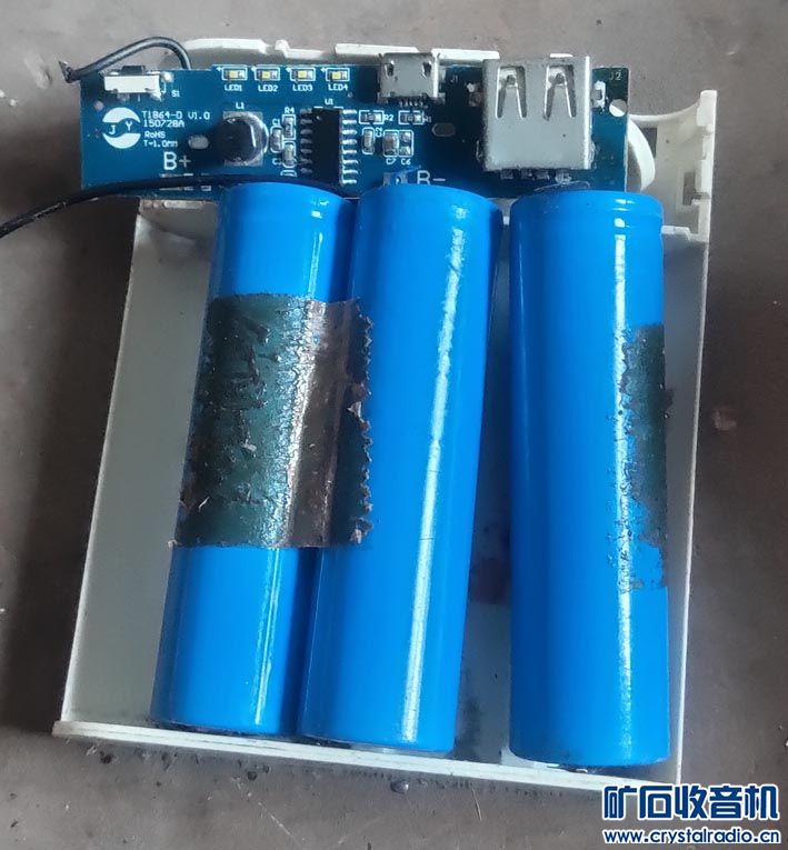

 楼主| 发表于 2023-5-3 12:14:15 | 显示全部楼层
准备改成锂电的,3元买了个风扇,手头有个垃圾堆捡的充电宝 ,用其板子,充电、转5V、电量指示都有了。原电池充电到三点几伏然后放几天电压严重下降,看来电池不行了。把头灯中换下来的14500电池接上,这个电池是好的,我嫌时间短换成了18650的。测充电电流约0.7A,有点大吧?充电宝芯片没字,不知道啥型号,不知道能不能改小?不行改18650电池,18650电池充电电流合适吗?

 楼主| 发表于 2023-5-3 15:44:55 | 显示全部楼层
淘宝上找了找,芯片疑似TP4302,由于板子已经粘上去了所以没详细比对。充电电流可以设置,把1K电阻改成2K充电电流成了0.5A。实测风扇转的时候电池电流约0.4A,不知道能连续转多长时间。另该芯片有手电筒功能,只是板子没使用,不知道误开了手电筒会不会造成耗电?用着看,不行再改。

 楼主| 发表于 2023-5-10 09:38:31 | 显示全部楼层
那个电池不行,开一会儿大概十几、二十分钟?就电力下降,再开一会儿就没电了。当初头灯就是这表现,充足电挺亮,时间不长就亮度下降,再时间不长就没电了。看来扔了吧,这电池不行了。重换了个18650的,给别人焊电动工具的电池的时候剩余了一节,人家给我了。看百度充电电流是0.5C,就又改成1A的电流。
