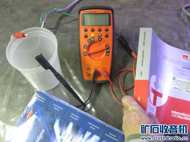

近几年买超外差收音机套件装不响,拆腾了大半年,在众网友的帮助下,买换双联可变电容器,少部分装得响.
有些则搞来搞去,只响一个台.真不明白;为什么天下零件都写规格,唯独双联四联就硬是不写
要是有台能测PF的仪器就好,但对是否能入得到行学无线的初学者,拿几百元买个贵表,下不了决心
即使买了仪表的,才发现几十PF的确难测
用普通数字表/指针表测PF级电容,己实践了良久,但由于要使用市电.而无线电行业无视用电安全,己是坏习惯.
所以不敢发帖介绍,但没有理由水里有鰐魚,就不敢喝水的道理.只有郑重而严肃地告诉看官;本帖的测量前期
工作不能偷步,自己的性命自己负责
找条三线电源插线;以保证每次拔插零线相线都无法接反;图一javascript:;
把交流档内阻为十兆欧的数字表一端用带绝缘套的锷魚夹吞夹电源线火线〔相线〕图二

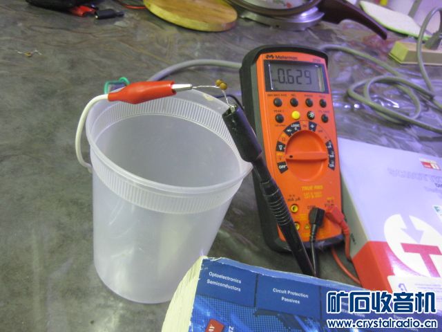

 楼主| 发表于 2015-3-9 14:07:41 | 显示全部楼层
用重物--书,压住两表笔的绝大部分长度,只留极短的够用长度搭架在空塑料盒上,以使万用表线的分布电容大而
稳定.被测电容的本身容量与体表分布电容有尽量大的可比,以减少分布电容误测入本身容量中图三
先在万用表笔夹持住侍测电容,随即通电.读数为V1.图四javascript:;
 楼主| 发表于 2015-3-9 14:25:02 | 显示全部楼层
再夹齐电容两脚,再通电.读出电压V2. V2是万用表与总电容的分电压.V1是万用表/表笔线/电容体表的分布电容.
V2-V1=万用表与实际电容的分电压V                                                              javascript:;
下表有交流电压227V  50HZ  而万用表内阻为10兆欧时的      V电压与PF对照表
