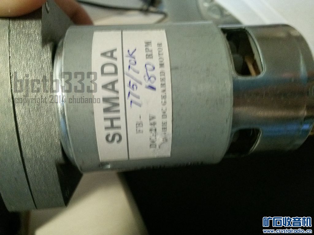

这是我之前做的手摇自动排线绕线机,但是看见坛里很多朋友们都改成了电动绕线,于是我也改了!!!
http://www.crystalradio.cn/thread-506393-1-1.html
通过继电器来控制电机的旋转圈数,以及让电机停下和启动.用霍尔开关来计数,到了预设的圈数后继电器控制电机停转,配了调速板,可以控制电机4r/min--180r/min随意调节,电机在任何速度下的扭矩都特别大(手捏住电机轴,电机轴转速都丝毫不变).排线器部分用的是42步进电机,每当电机转动一圈,排线器会向排线方向行进一个线径,可以达到无人看守即可绕线.

这个电机用做绕线动力非常合适,扭矩大、噪音小、功耗小、调速方便,比交流电机、雨刷电机啥的好用。
 楼主| 发表于 2014-2-21 20:39:46 |
嗯,万宝至24V,775的有刷电机,扭矩特大.

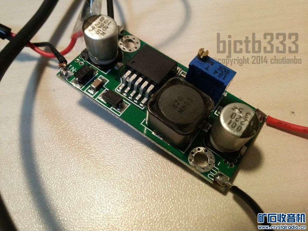

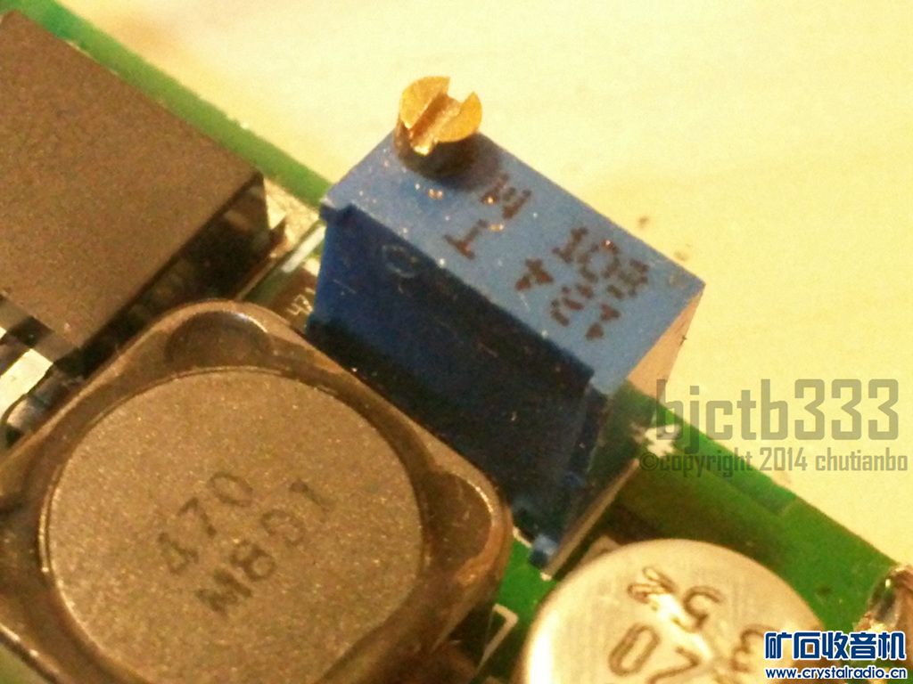

发表于 2014-2-21 20:40:10 |
lm2576ajd
不知道lz这个工作时温度咋样
 楼主| 发表于 2014-2-21 20:41:17 |
硝化甘油 发表于 2014-2-21 20:40
lm2576ajd
不知道lz这个工作时温度咋样
电机有风扇的,运转半个小时没什么温度
