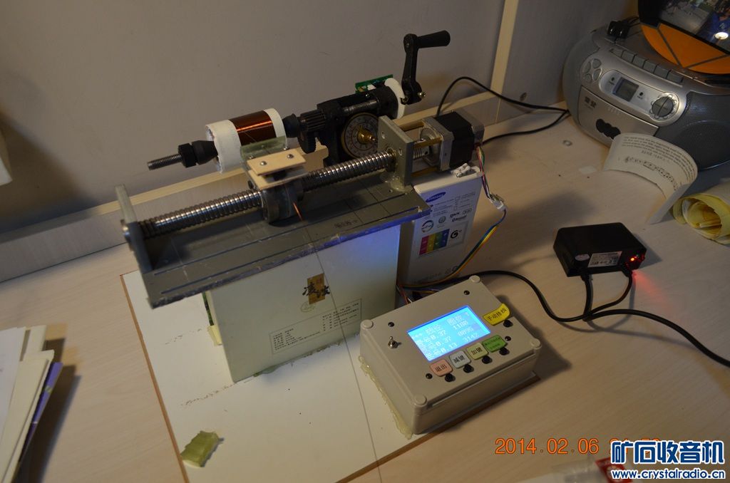

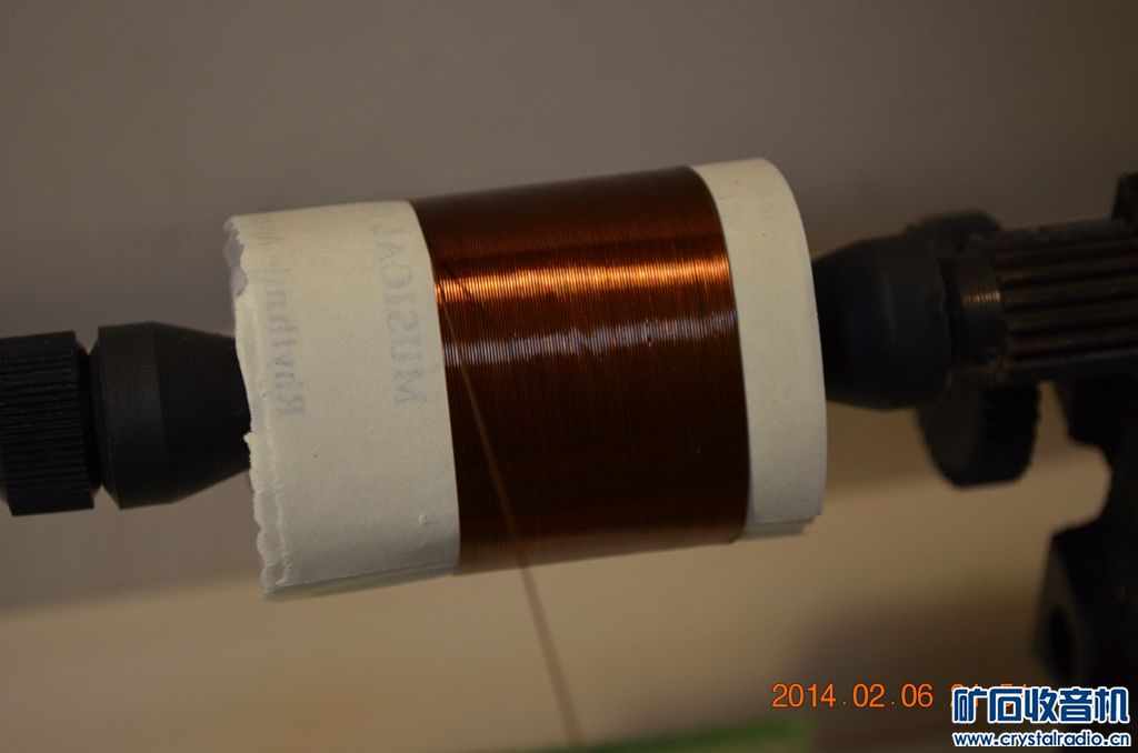

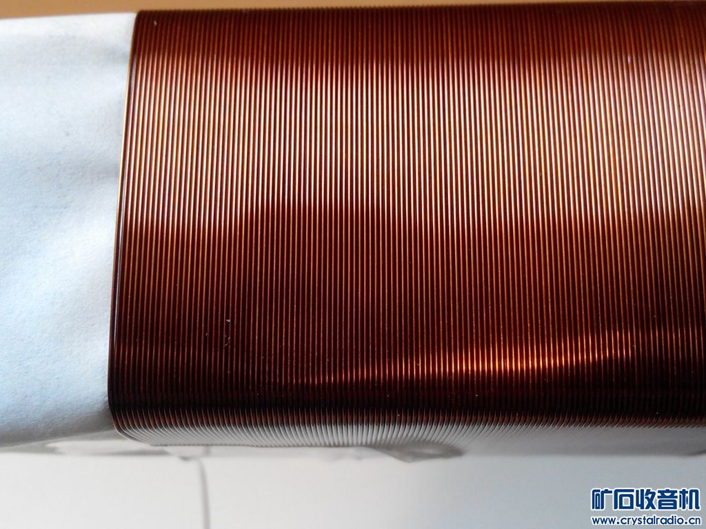

我用了一个双速的手摇绕线机加装自动排线器,把最困难的任务交给步进电机和控制器来完成,
因为胆机变压器要层层垫纸,自动的也快不到哪去,所以就不用自动绕线了
张力控制到目前我在用橡胶夹住漆包线,我觉得这样也可以达到张力控制器的效果.但可能没有张力控制器的效果好.

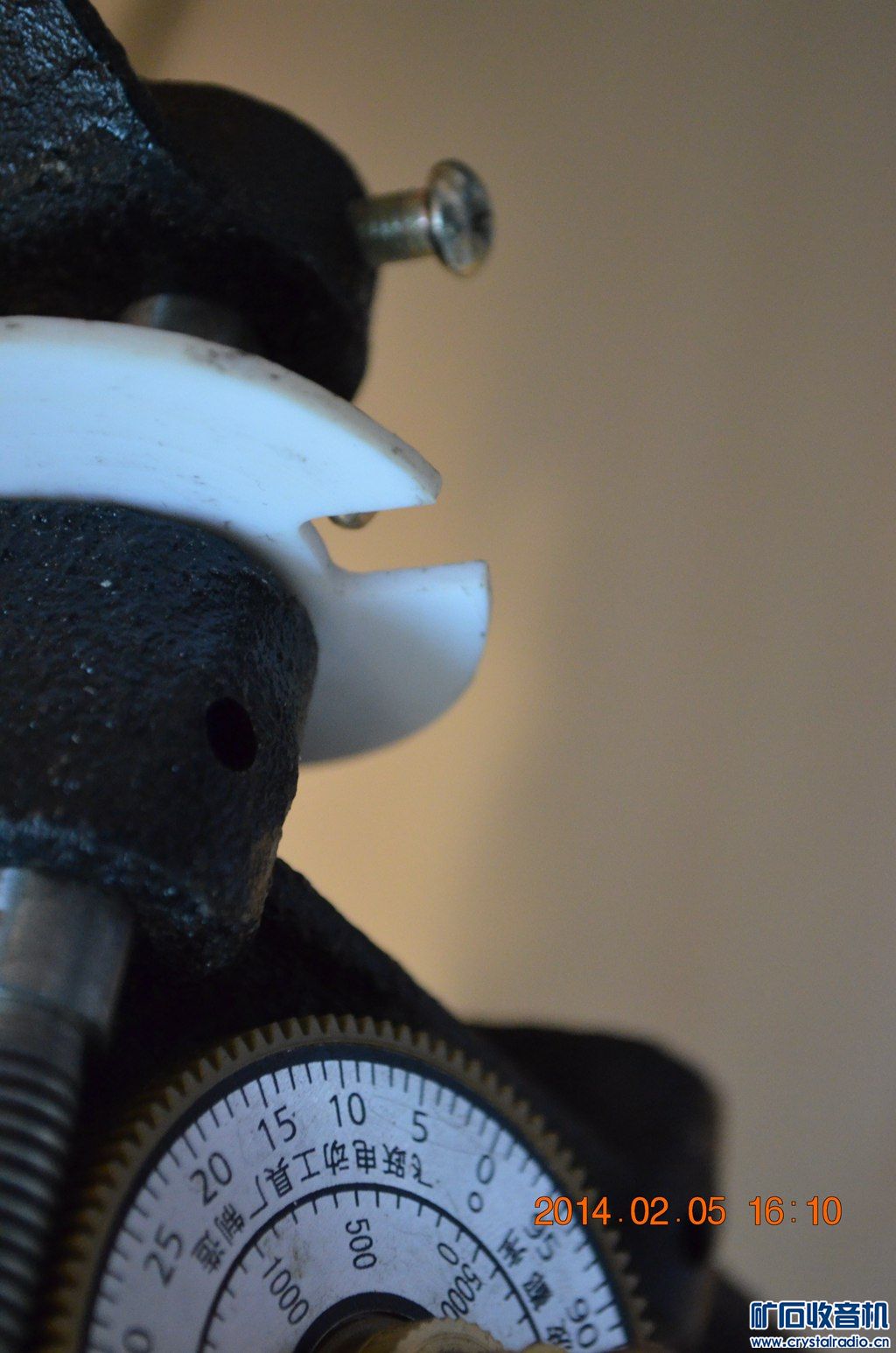

光栅
光栅

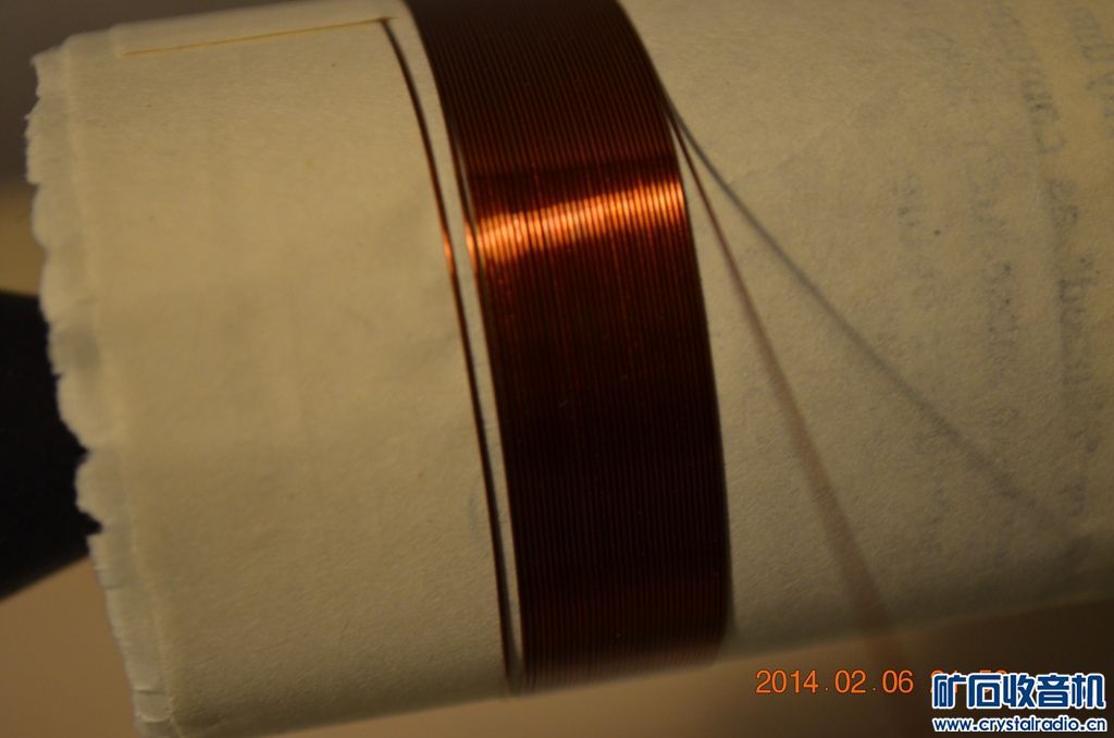

第二层绕线
第二层绕线

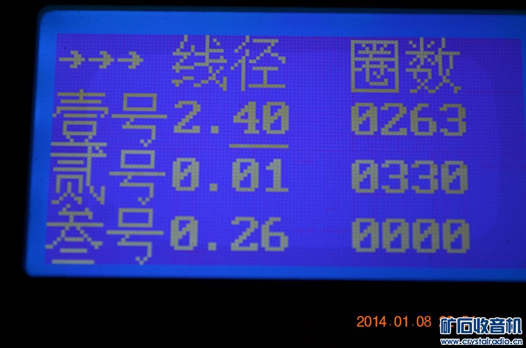

控制界面
控制界面
第一层绕线效果
第一层绕线效果
整机
整机

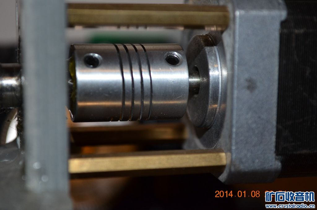

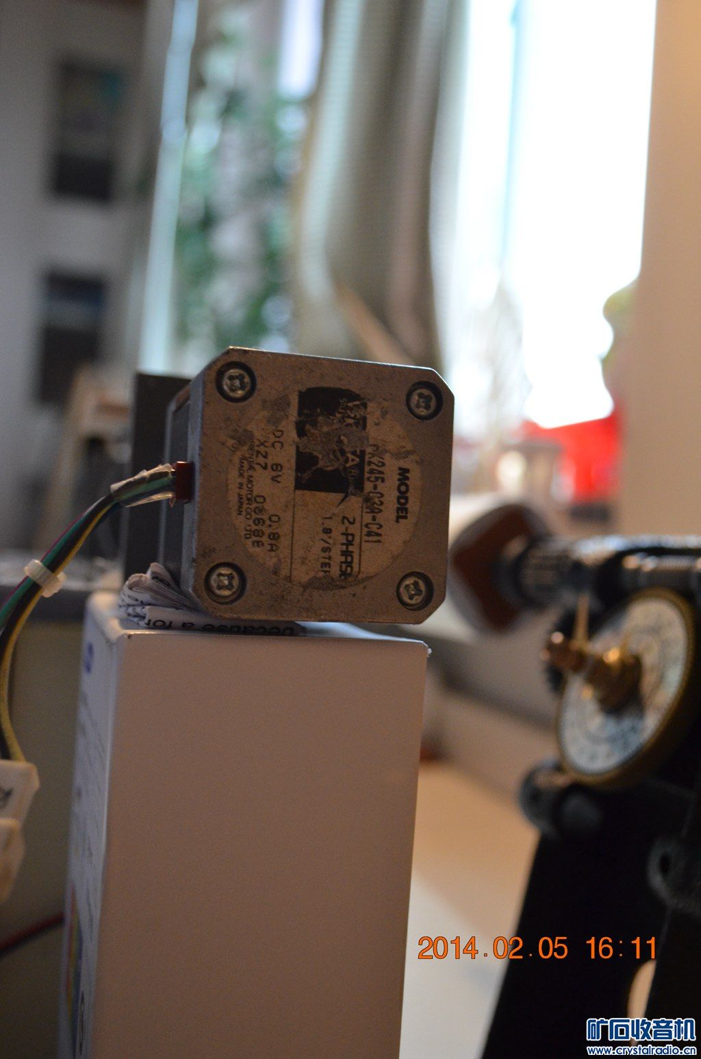

排线器42步进电机1.8度6V0.8A
排线器42步进电机1.8度6V0.8A

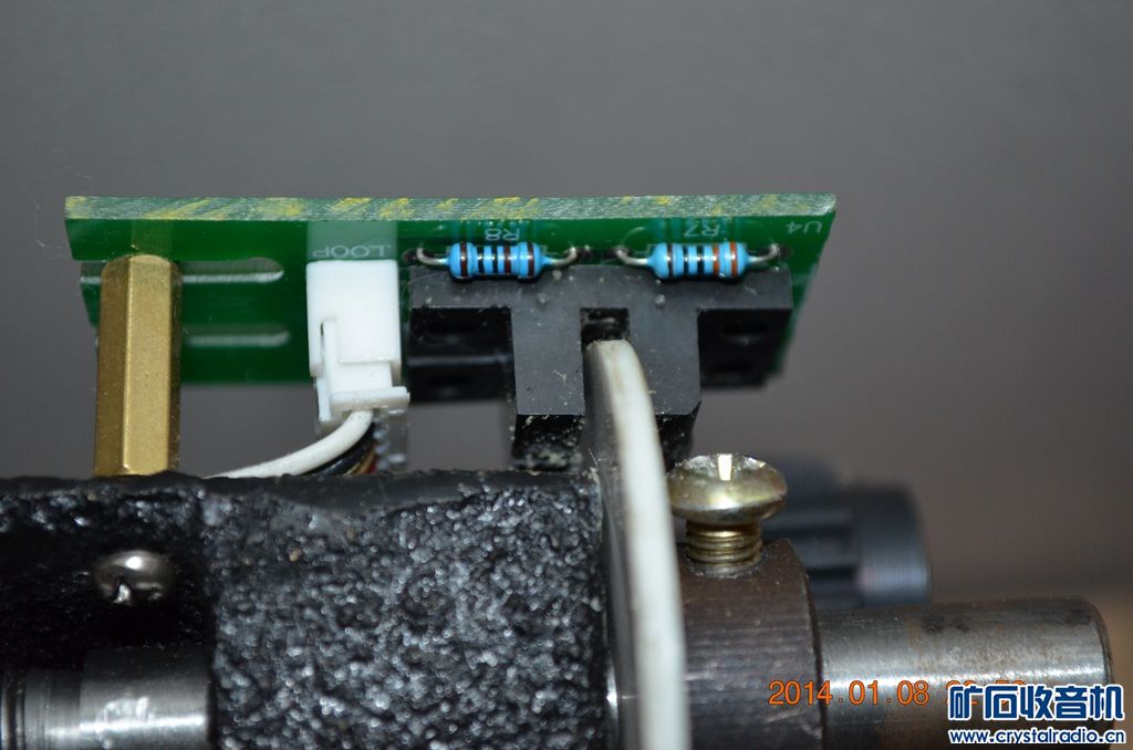

光耦,用了两个,这样可以检测出绕线轴的正反转
整机
整机

这是绕线效果

做得很好。文字说明太小。
发表于 2014-2-7 09:06:50 | 显示全部楼层
一直梦想拥有的机器,控制器是自己制作还是在哪买成品?

可排骨架最大宽度为22cm,我自己亲身试验过的最细线径为0.15,可以完美绕制,再细的线因为我一直没有这样的应用,就没有再做过实验。电机用42步进电机,步距角1.8度,电压6V,电流0.8的都可以。丝杆用螺距4mm的。一定要用滚珠丝杆,T型丝杆精度差,影响排线效果。

http://item.taobao.com/item.htm?spm=0.0.0.0.EsZN3j&id=14146910325
淘宝上有控制器,400一个
可以自己做一个排线器,加上一个手摇绕线机.

非常不错!高手!解决了饶牛的一大问题!
