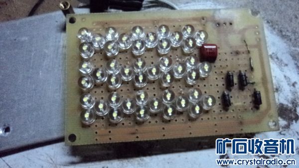

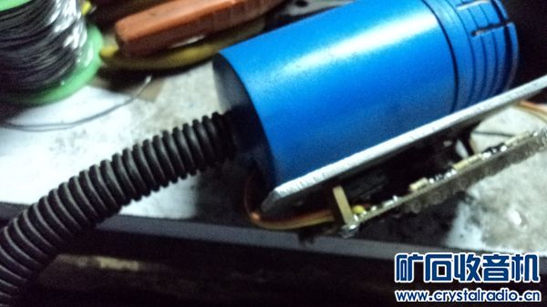

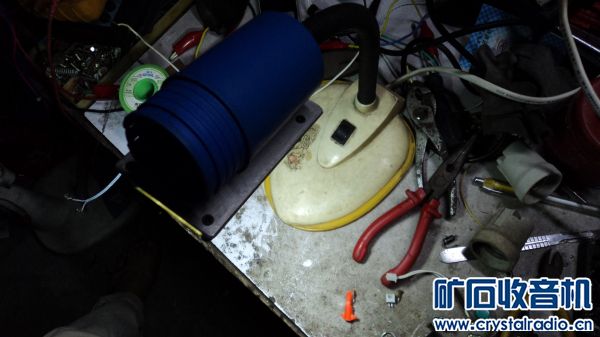

最近迷上了修理MP3 MP4, 苦于光线有点暗淡,只能用手电筒辅助照明,维修甚是不变,看到废弃多年个台灯架于是决定改造一番。
本作品由台灯架,led灯和变压器组成。工作原理是220v市电经变压器变压为15v交流电,经过桥式整流电容滤波变为叫为平滑的直流电,再经三端稳压集成块稳压成12v的直流电供给led。达到照明的目的。上图。
此电路虽然简单,但非常稳定,我用同样的电路做的灯使用了3年没出现任何问题。这种电路的灯我做了3个。 有一个是用200欧的电阻用了几个月就有一组不亮。看来电阻也不是随便选的。
发表于 2012-9-22 10:06:37 | 显示全部楼层
通过每组LED的电流不能超过20mA,最好限定在16mA,否则就很容易坏。

发表于 2012-9-27 23:08:43 | 显示全部楼层
应该适当的加入几颗暖白LED,使光谱更均衡

 楼主| 发表于 2012-9-28 19:23:35 | 显示全部楼层
enhsh 发表于 2012-9-28 14:25
做得真不错,有没有限流的
和原理图一样,不知道你说的限流是用什么方式的
