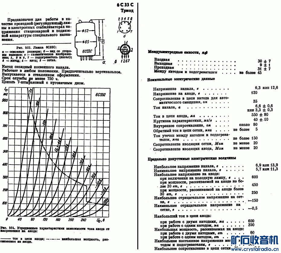

手中还有几个6C33C管子,想做单端。网上有种说法:不超屏耗的前提下,6C33C的工作电压超过200V,影响寿命?
发表于 2024-11-11 18:32:30 | 显示全部楼层
6C33的极限数据:

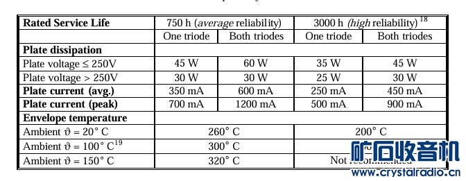

感谢曹版关注!看来在不超屛耗的前提下,屛流小点,屛压大点,屛耗不变,相对管子寿命有好处了。保证管子 ...
实际上6C33的关键还是在电流和屏耗:
3000小时的不同:

我认为电压高低不是问题。关键在电流和屏耗。
电流消耗的是电子粉,屏耗牵涉到屏极的温度,红屏的话,结构变软,甚至屏极烧穿。
电压高的问题在于打火,不打火即可。
6C33的最关键的问题是管脚的氧化。
他的结构是灯丝,屏极直接引出来的,不像300B,KT88,211之类的中间有缓冲的引线。
6C33的引脚温度很高,时间长了,引脚会氧化,管座也会氧化,这个基本无解。

感谢曹版关注!看来在不超屛耗的前提下,屛流小点,屛压大点,屛耗不变,相对管子寿命有好处了。保证管子不打火,变压器阻抗合适。

中山老曹 发表于 2024-11-11 18:21
实际上6C33的关键还是在电流和屏耗:
3000小时的不同:
为了寿命,看来还是要限制屏流和控制屛耗了.....,这样6C33的优势打折了......
