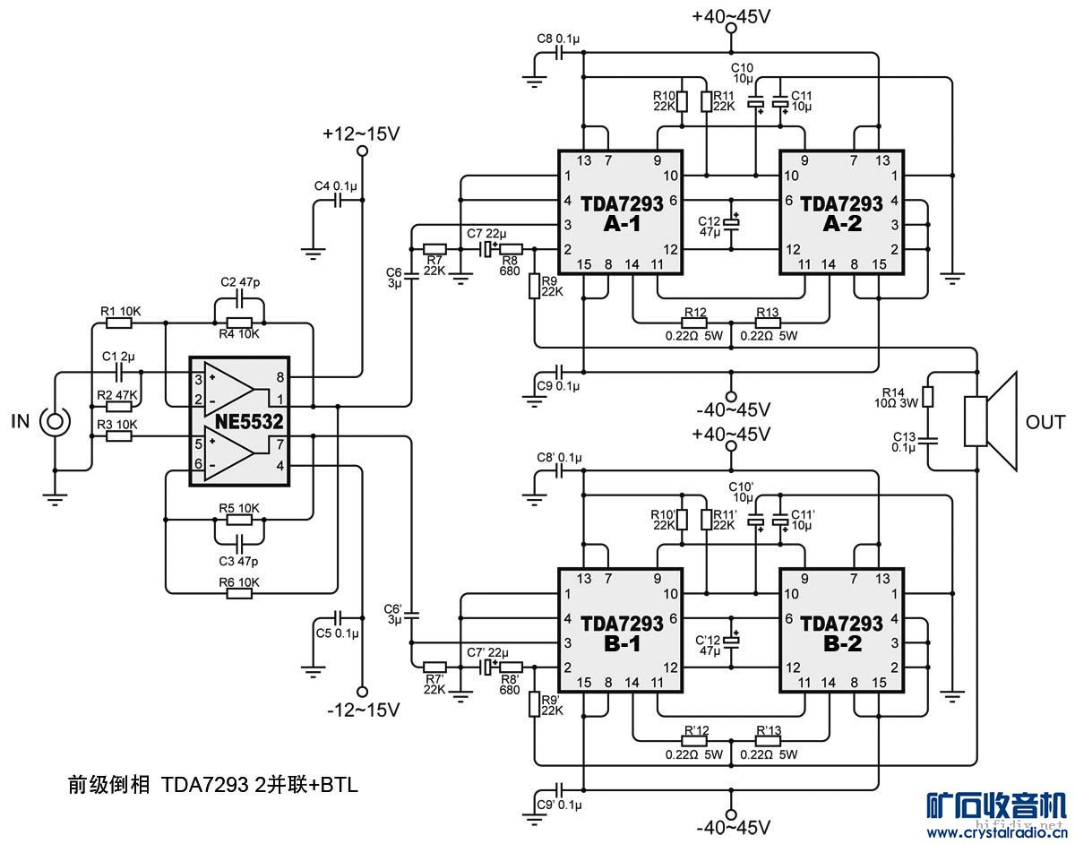

一款TDA功放芯片组成的BTL放大电路,上拉下推,2块桥接芯片都是用的直流DC (+ -)正负 45v  驱动,按理讲输出侧电压峰峰值最高也就电源电压电压,也就是45v+45v =90v,峰峰值最高也就达到90v吧,但是我用示波器测量发现峰峰值可以达到130v,这就奇怪了。
大师指点指点!!

按你说的供电电压,正常OTL的峰峰值最大就可以达到90V了,BTL是一端推,一端拉,半波就可以达到90V,所以整个波形的峰峰值达到130V是正常的

问题出在你测的是峰峰值,示波器的地是漂的,实际上喇叭两端得到的最大电压是你测的130伏除2,也就是65伏,这电压不小了,专业的800功放也就这么大电压

理论只能到90v,但喇叭易形成电压反冲,一是音圈的自感,二是音圈和盆架的动能储存,有点过冲可以理解,但幅度翻倍无法解释

理想值应该是180Vp-p

以TDA7293为例,除了跨接在正负输出端的电容应该没有任何一只电容上的电压超过45V

11楼正解,BTL电流不变,电压翻倍,基本常识
补充,电流会大一点,但不会超过单路最大电流

你不能接扬声器因为是电感,你接上一个电阻试试,。
