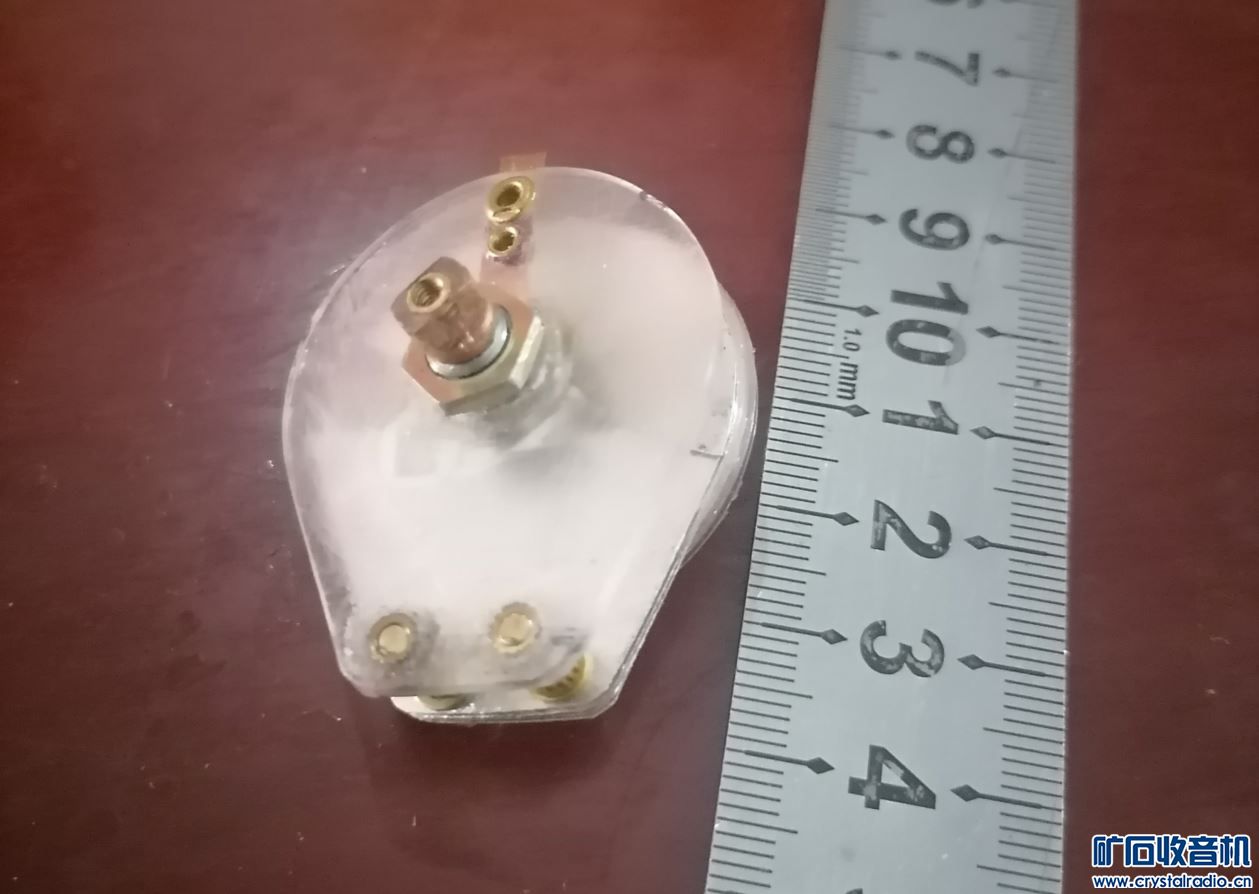

老哥这制作得相当漂亮!甚至接近商品单连!实在令人佩服!——看图像是仿制象牌单管机了?
您好!我只是在网上找了个636的图,大体仿了一下。还得感谢您提供的180度定位状貌。
 楼主| 发表于 2023-8-4 13:45:08 | 显示全部楼层
radio988931 发表于 2023-8-4 13:28
老爷子技艺了得!!! 只要动手,各个精品
膜拜学习了
这636较小,制作难度远大于第一次做的大伞型,特别是介质薄膜的8mm中心孔,找不到合适的加工方法。
发表于 2023-8-4 13:58:27 | 显示全部楼层

 楼主| 发表于 2023-8-4 14:26:02 | 显示全部楼层
ssffzz1 发表于 2023-8-4 13:58
老爷子,手艺了得。
谢谢!我也弄了一些打孔钳,包括专打薄膜的,都存在定位问题,目前还是圆规刀好使一点,但10mm以下孔很难把握,废品多。

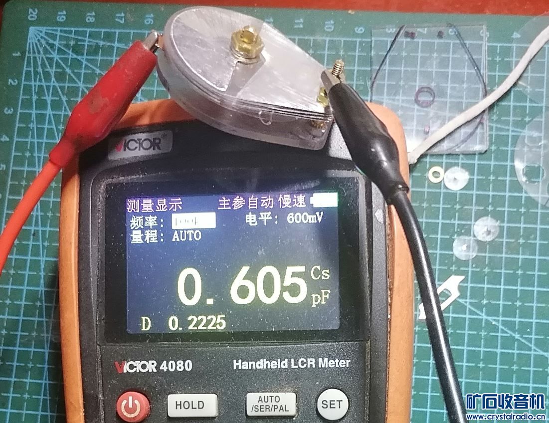

 楼主| 发表于 2023-8-4 14:34:42 | 显示全部楼层
加工介质片的圆规刀
