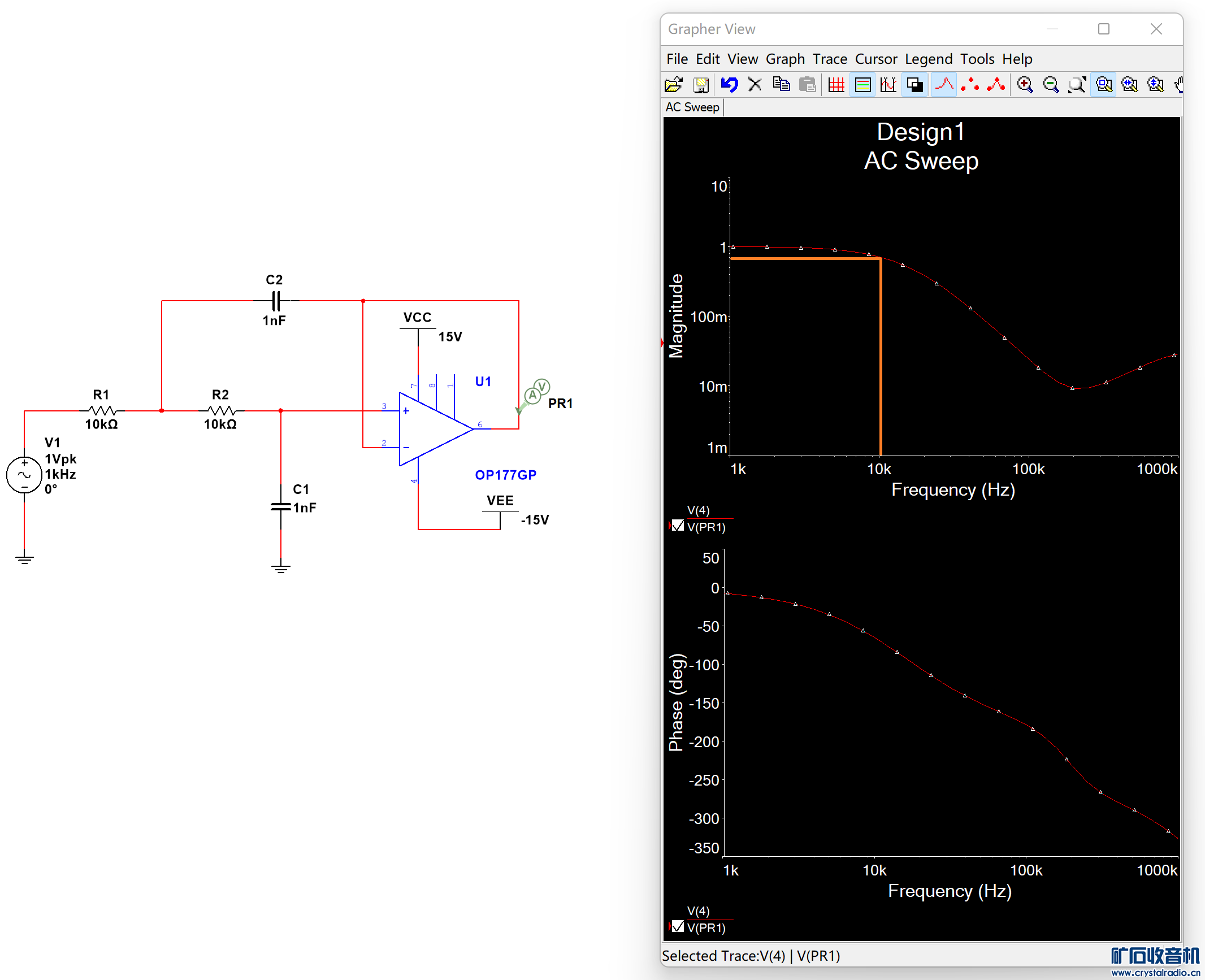

一个sallen-key低通滤波器,仿真出来结果严重不对
发表于 2022-4-28 14:36:07 | 显示全部楼层 |阅读模式
用网上的一个例子对比试试
大家可以搜搜:Sallen-Key滤波器的详细介绍,里面其中有个网页。
结果发现自己仿真的结果很不一样,不知道哪里的问题。
麻烦高手帮忙看看。

固定频率10Hz的信号源?
 楼主| 发表于 2022-4-28 14:59:19 | 显示全部楼层
那该咋弄?
按说幅频特性和信源无关吧
 楼主| 发表于 2022-4-28 14:59:57 | 显示全部楼层
我用公式估算了下,其截至频率大约是15KHz左右
 楼主| 发表于 2022-4-28 15:02:24 | 显示全部楼层
这个图有公式

发表于 2022-4-28 15:30:31 | 显示全部楼层
发表于 2022-4-28 15:36:38 | 显示全部楼层
gia 发表于 2022-4-28 14:59
那该咋弄?
按说幅频特性和信源无关吧
我没看到你结果啊,你结果在哪?

楼主的运放工作不正常——电源不对

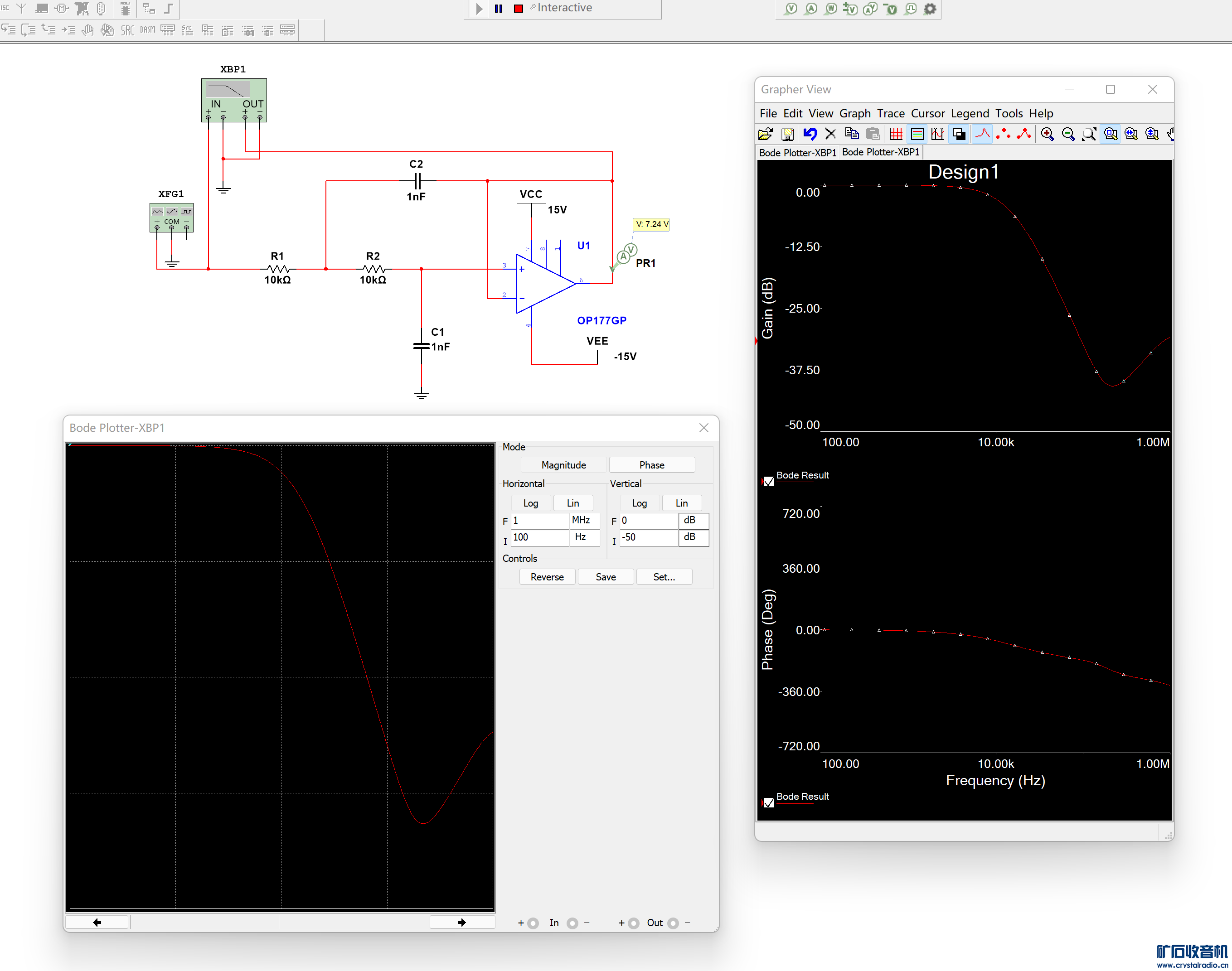

发表于 2022-4-28 15:51:44 | 显示全部楼层
gia 发表于 2022-4-28 15:24
还有,我看你那仿真图里只有示波器,那怎么得出幅频特性的
通常用 MS 仿真的时候,默认是交互式仿真,可以使用虚拟仪器,比如你首贴使用的波特图仪。
但交流特性一般不用这个(交互仿真),在菜单里直接有一个交流特性仿真...我们通常用那个。
你要用波特图仪(交互仿真)也可以,其实此时也是那个交流特性仿真在工作,然后在虚拟仪器里再给你显示一份。
发表于 2022-4-28 16:23:43 | 显示全部楼层
 楼主| 发表于 2022-4-28 17:03:09 | 显示全部楼层
只用伯德图,结果异常。增加AC模拟,不仅伯德图异常,连AC模拟的也是异常。不知道究竟哪里出问题了
 楼主| 发表于 2022-4-28 17:04:35 | 显示全部楼层
楼上的,你只用伯德图仿真,结果也正常?
