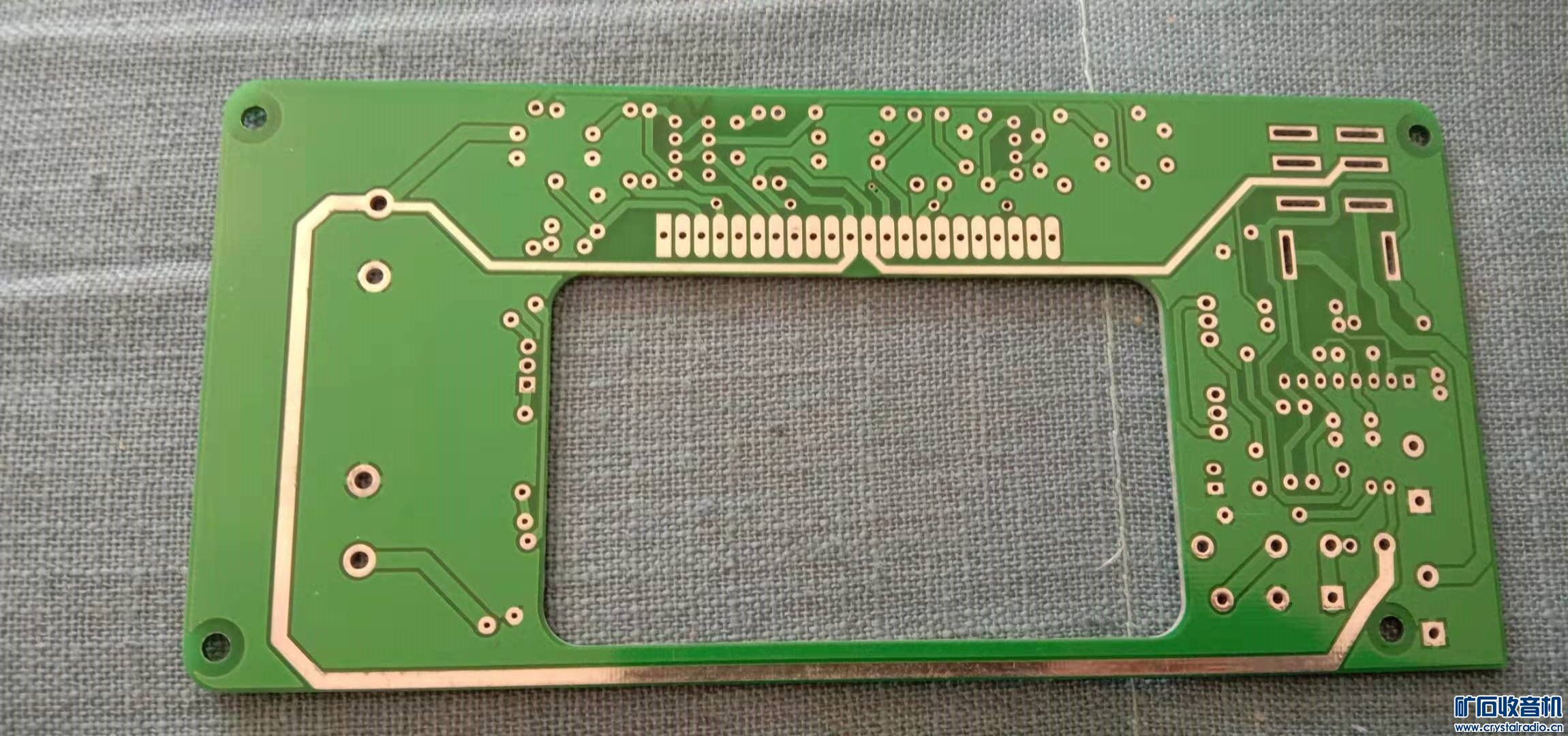

看一下我做的STK4191功放板

发表于 2021-1-1 13:45:39 | 显示全部楼层
滤波电容的电流返回路径直接穿过信号区。板子的空间利用率还不是很高,lz还需要提高技术

 楼主| 发表于 2021-1-1 14:40:39 | 显示全部楼层
有高手评价电路板地线走线的合理性,很高兴,此电路源于这个样板思路,正好有一个散热器就搞这样的板子
