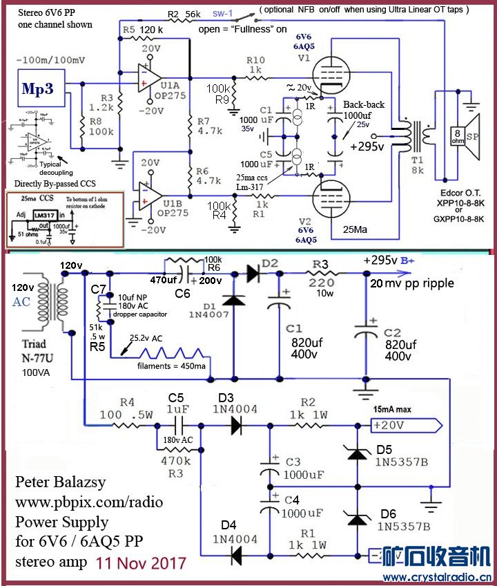

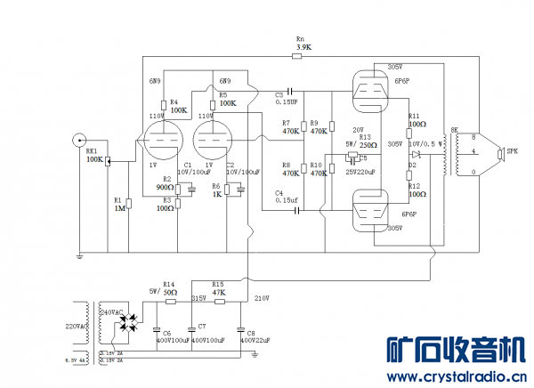

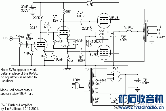

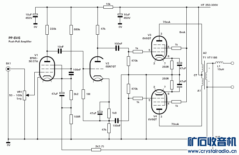

发表于 2019-7-12 05:59:28 | 显示全部楼层
参考:

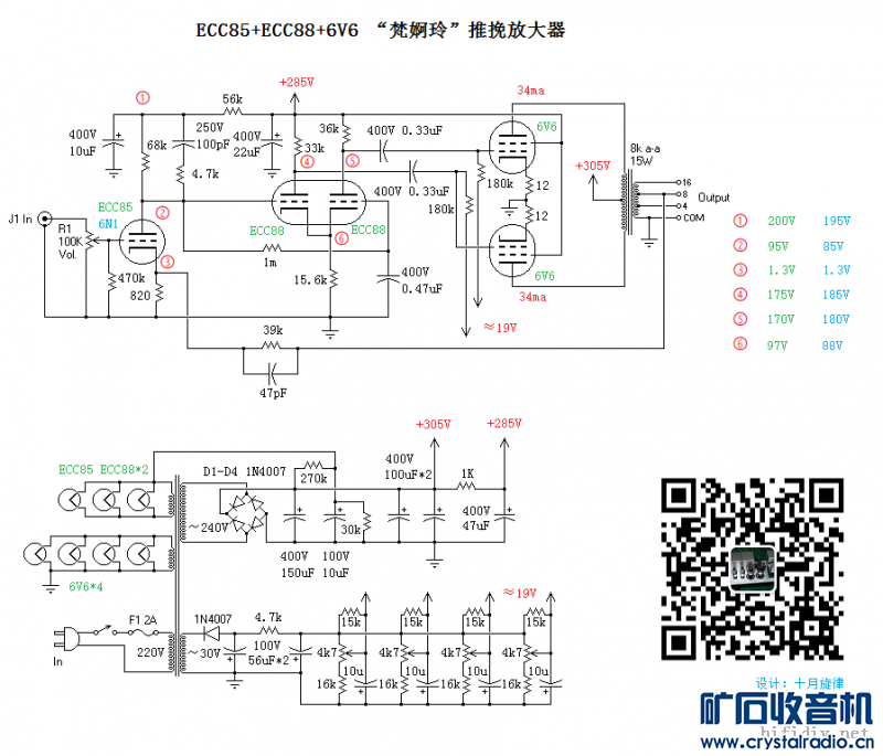

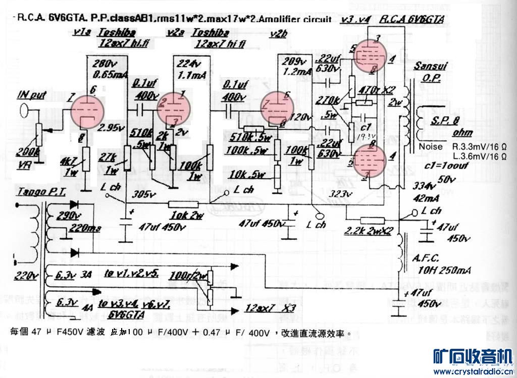

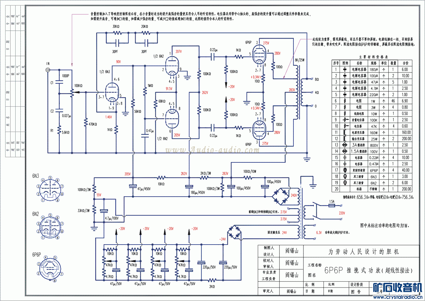

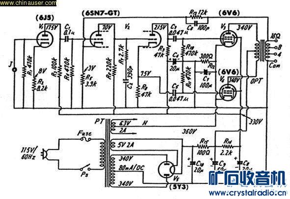

17102010230b173767457cba75.png 20091026_3011f5aa9878294326f07OgwGZukC1P0.jpg 20091026_48ef8b8d0be93368085fYNVTIhen3aLl.jpg 20091026_45ff804d495c2af17965kqtE5wg9AGFC.jpg 20091026_1fdc7282eebcfab025fetd8kQyijNIEv.jpg 12AT7推6V6推挽.gif 6V6推挽1.jpg 6V6恒流源推挽.jpg 6P6P推挽自动平衡倒相.jpg
