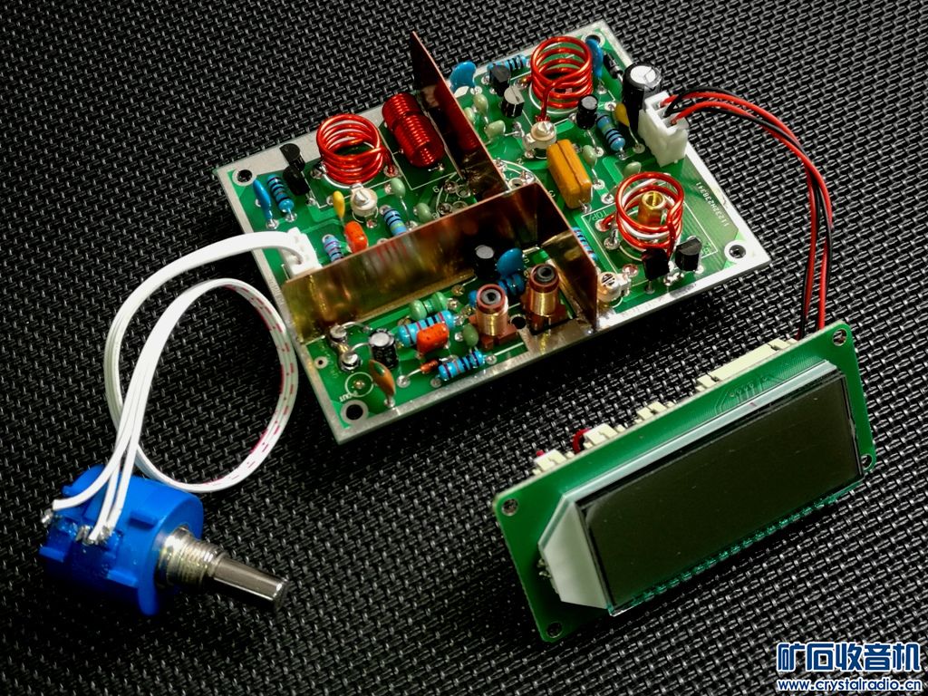

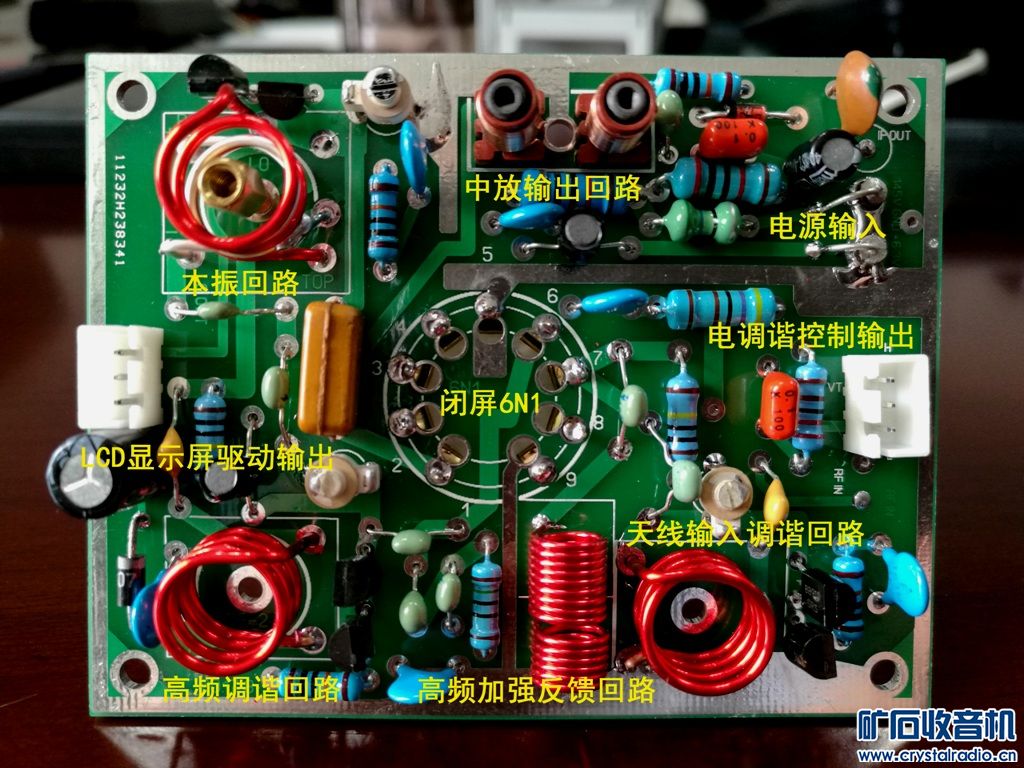

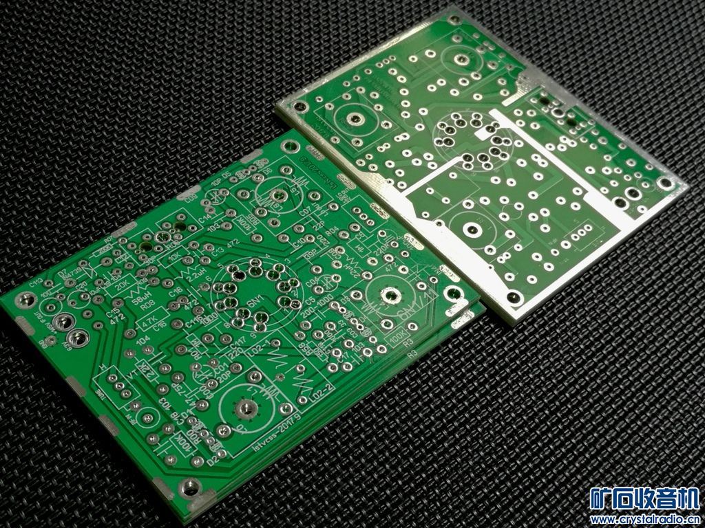

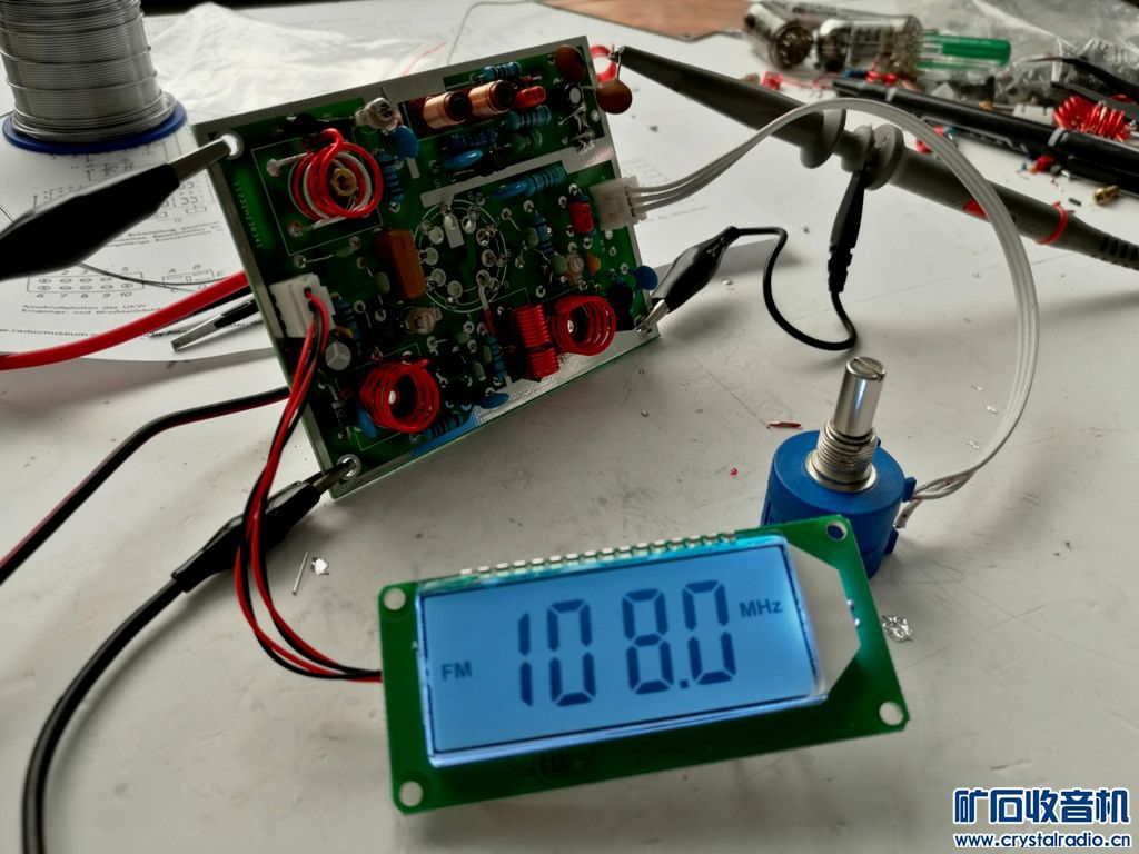

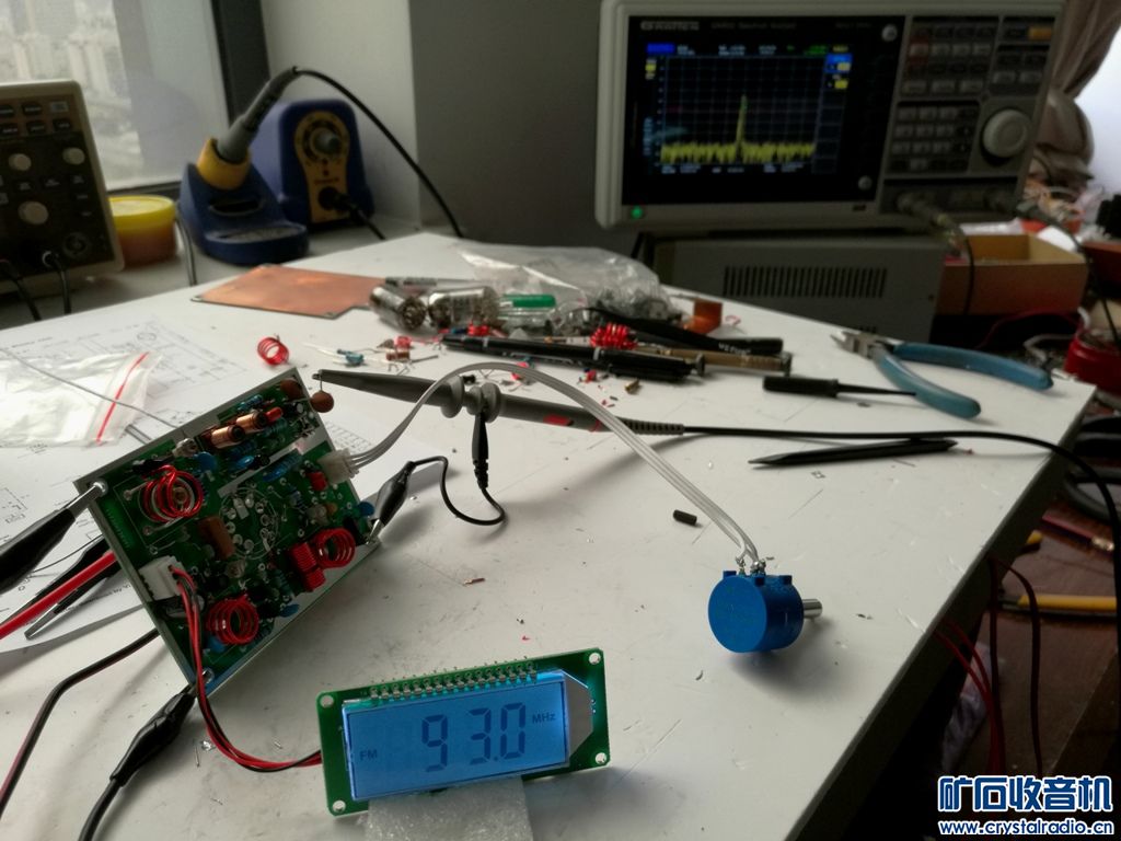

      对我来说,泡矿坛的最大动力莫过于制作FM接收机,其中高频头的制作是我的最爱。回顾一下制作经历,至少尝试了不下10种不同电路程式的高频头,而且越做越有一种将FM进行到底的冲动。
      今天,在下要介绍的内容是最近2个月来,本人在对德机为代表的高频头电路研究的基础上,经反复多版本试制,推陈出新,以PCB板的方式(便于复制推广),试制取得的一项小成果——用6N1制作的高性能电调三联单灯高频头。
      经过与一款德机( SABA Freudenstadt 8 电子管收音机)高频头(双灯)对比测试,本高频头没有逊色多少,实际的接收效果也不分伯仲,基本达到设计的预期。

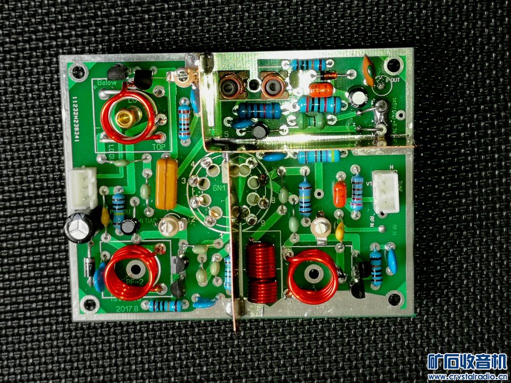

      说明:高频头上的紫铜屏蔽隔板是测试通过后再加上去的,所以照片排序有点穿越感,请见谅!
补充内容 (2017-9-16 07:43):

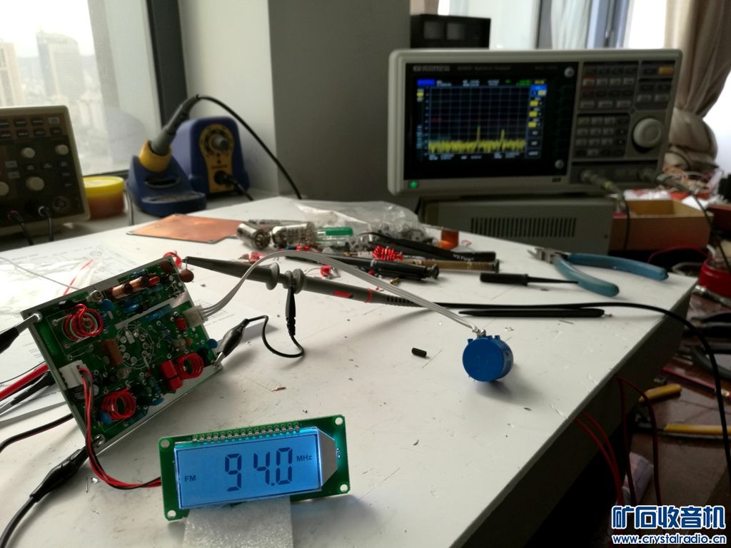

关于在高频头上设置LCD显示屏的说明:
1,设置显示屏可以大幅度降低爱好者制作高频头的难度,提高成功率。有了显示屏,就相当于有了一个频率计,这样就能直观判断高频头的本振电路是否工作,频率覆盖情况等...
补充内容 (2017-9-16 07:54):
2,因LCD一体化显示屏体积和功耗小都比较小,其中的芯片工作电压很低,不仅与高频头的整体电路结构和规模比较协调,还对高频头不回产生额外的干扰,既解决了调谐指示问题,又有利于安装调试,且美观,可谓一举两得;
补充内容 (2017-9-16 08:07):
3,LCD显示屏造价较低,不会对成本产生太大压力,但它作用巨大,把它直接加在高频头上,不仅是一种创新,而且为电子管接收机爱好者DIY接收机整机提供了很大方便,很好地解决了手头上没什么仪器的初学者的制作问题。
补充内容 (2017-9-16 09:43):
关于套件问题,本制作研发的着眼点就是针对FM制作爱好者,在没有专门仪器设备情况下自制FM接收(音)机的需求。故,有需要者请私信于我,满20套开印,本套件带LCD显屏(不含6N1)综合成本约合165元。

您如果以此来判别管子的品质,那就大错特错了。您要知道,同一批次的电子管在各种指标表现上都有差别,不可能都一样,可以说每一只电子管都不一样,这个不一样有些可以用仪器看到,有些可以用耳朵听到,特别是在这类高频电路中,同一批次的管子甚至不能直接替换,因为高频头在生产时都是针对当前这个管子进行调试的,使之工作在最佳状态下,因此,当需要换管子时,通常情况下,都需要进行重调,比如本振与高放调谐的频差一定要落在中频的中间,两工作频率的全波段跟踪,高频头中周微调等等。所以,当您用不同厂家的同一型号管子去互换时,表现都不一样那是肯定的,但把不同表现当成不同品质,不同风格,那就不科学不客观了,这是不公平的,也是不能说明问题的。
