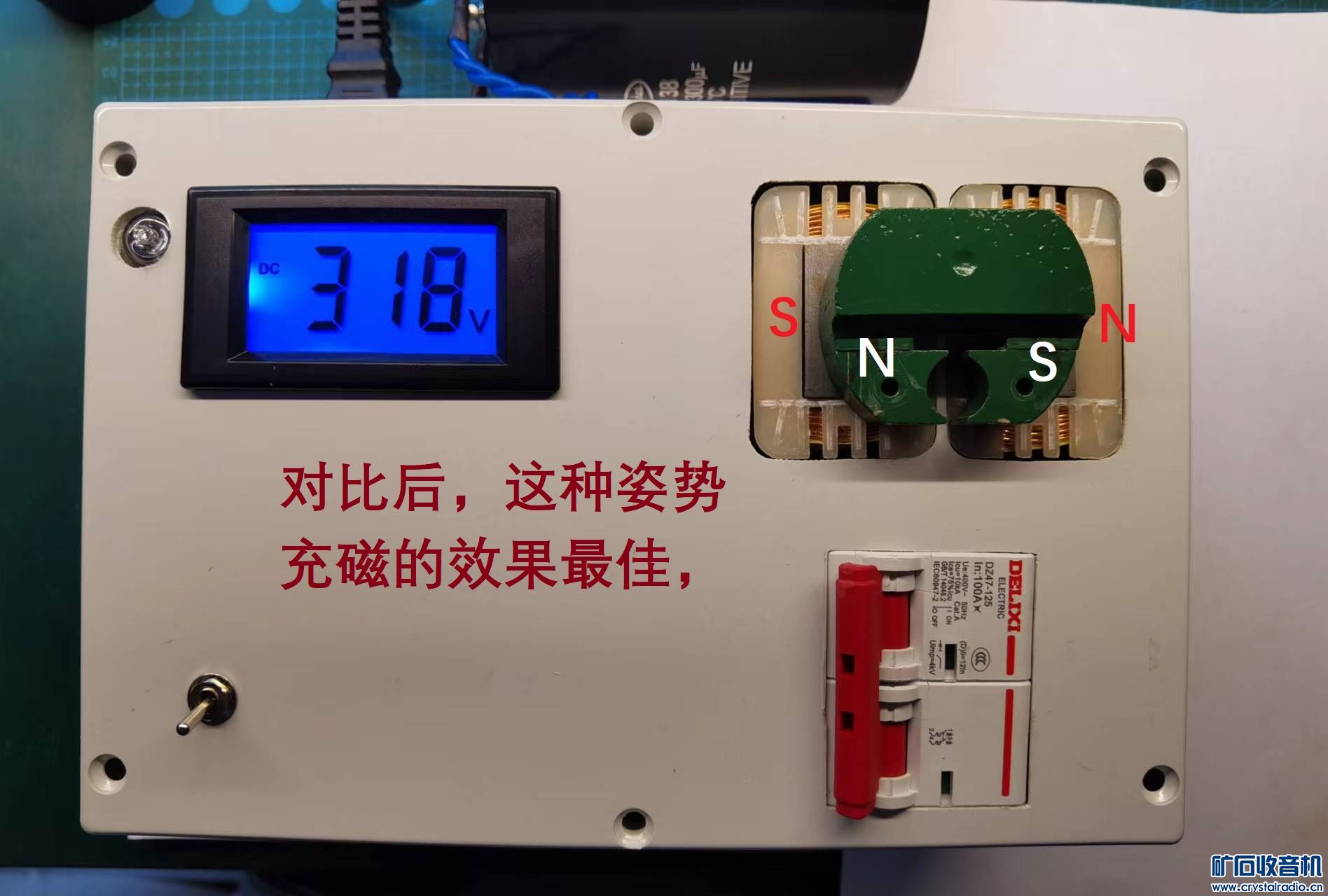

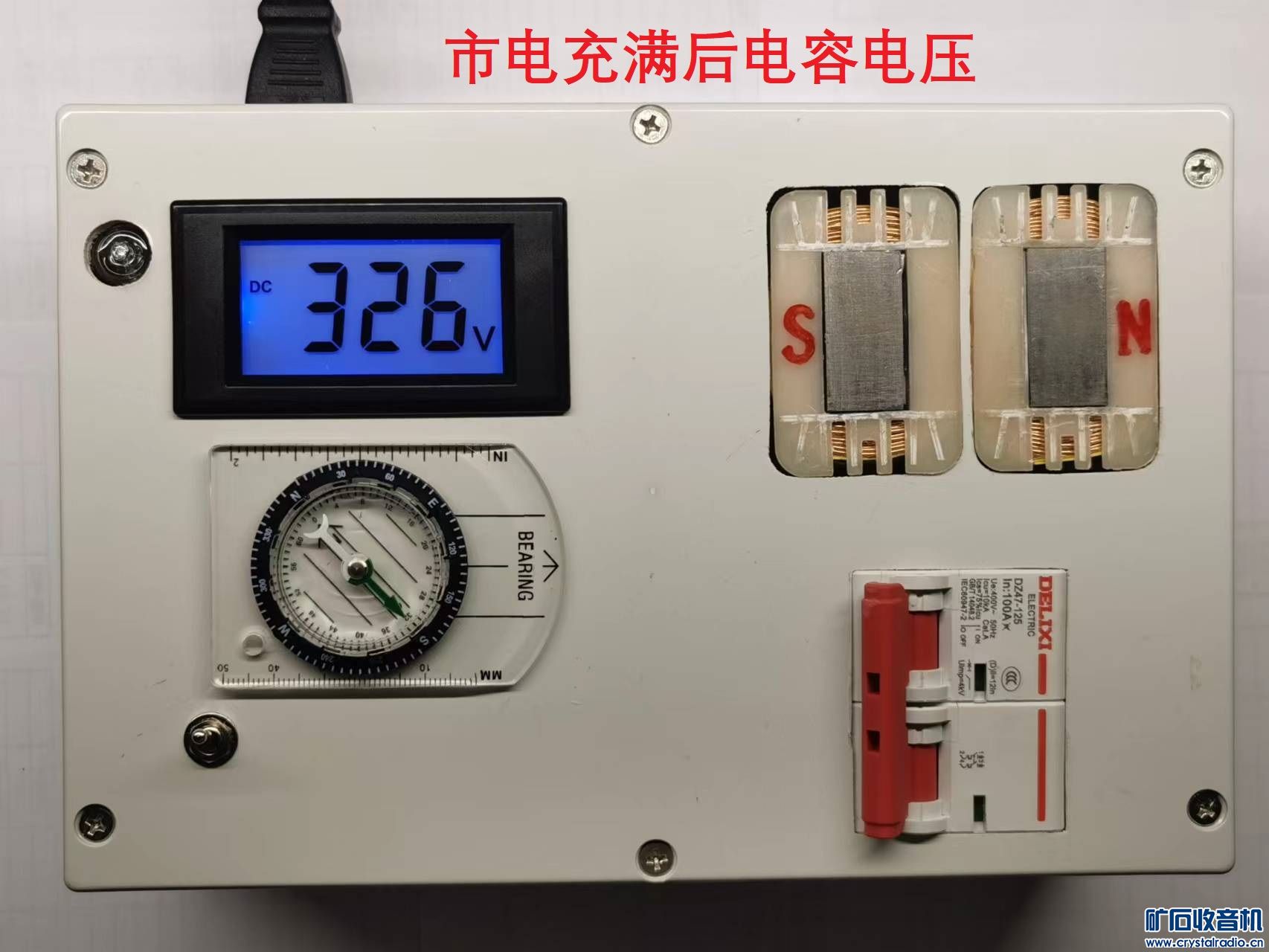

Ïë×ö¸ö³ä´Å»ú£¬¸÷ÖÖµ¢Îó£¬ÕâÁ½ÌìÖÕÓÚÓпÕÓÖÓÐÐÄÇéÁË¡£

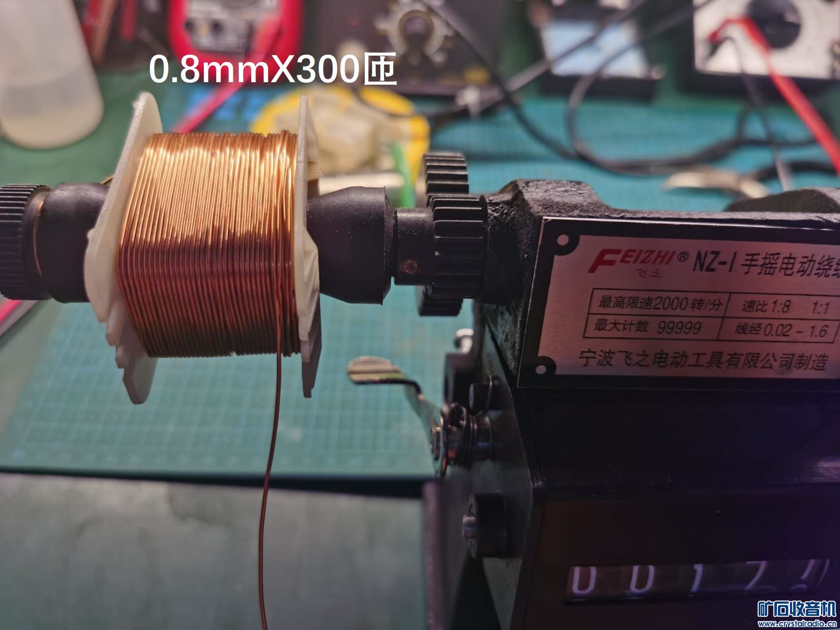

²ÉÓÃÁË×î¼ò½àµÄµç·£¬Ö»ÊǾÀ½áÓÚÔõôѡÔñÏßȦÔÑÊý¡¢Ïß¾¶¡¢Ìúо³ß´ç¡¢µçÈÝÈÝÁ¿£¬
ÊÖͷûÓÐÈκδóµçÁ÷µÄÆ÷¼þ£¬Ã»Ìõ¼þ¸÷ÖÖÊÔ£¬ºÃÔÚǰ¶Îʱ¼äѧϰ¹ý̳×ÓÀïµÄÌû×Ó£¬×öÁ˵ã¶ùÑо¿£¬´ó¸ÅÓÐÁËЩ·½Ïò¡£

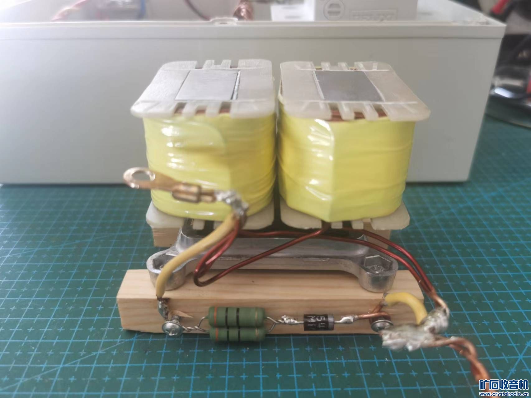

³ä´Å´ÅÍ·£ºÓÃÁË1½ï0.8mmµÄÏߣ¬CD16*32*65Ìúо£¬ÈÆÁË2Ö»300ÔѵÄÏß°ü£¬²¢ÁªÊ¹Óá£Êµ¼ÊÉÏ1Ö»297ÔÑ£¬1Ö»320ÔÑ£¬²»ÖªµÀÓÐûÓв»ºÃµÄÓ°Ïì¡£
´¢ÄܵçÈÝ£º15Ö»390uF/450VµçÈݲ¢Áª£¬·Åµç»ØÂ·ÓÃ16ƽ·½7оÏßÖеÄ2¸ù½ÊÔÚÒ»ÆðÁ¬½Ó£¬¾¡Á¿¶Ì¡£
·Åµç¿ª¹Ø£ºÊÔ¹ý100AË«Ïò¿É¿Ø¹è£¬¶Ô·ÅµçÂÔÓÐÓ°Ïì¡£×îÖÕÑ¡ÔñÁË100A¿ÕÆø¿ª¹Ø£¬2P²¢Áª£¬Ö»ÓÐÔ¼2mÅ·µÄ´¥×è¡£¿Õ¿ªµÄȱµãÊdzäµçʱÈÝÒ×Íü¼Ç¸´Î»£¬ÕâʱºòµÆÅݻ᳣ÁÁ¡£
³äµçÏÞÁ÷£º³äµç»ØÂ·´®ÁËG9µÆÅÝ£¨Ö±Á÷µç×è60Å·Ä·£©£¬Ìå»ýºÜС£¬µ«Ö±½Ó¼Óµç·Ç³£ÌÌ£¬ºÃÔÚÎҵIJå×ùÉÏÒ²Óб£»¤µÆÅÝ£¬ÔÝʱͬʱ¿ª×ųäµç£¬ÒÔºóÔÙ˵¡£

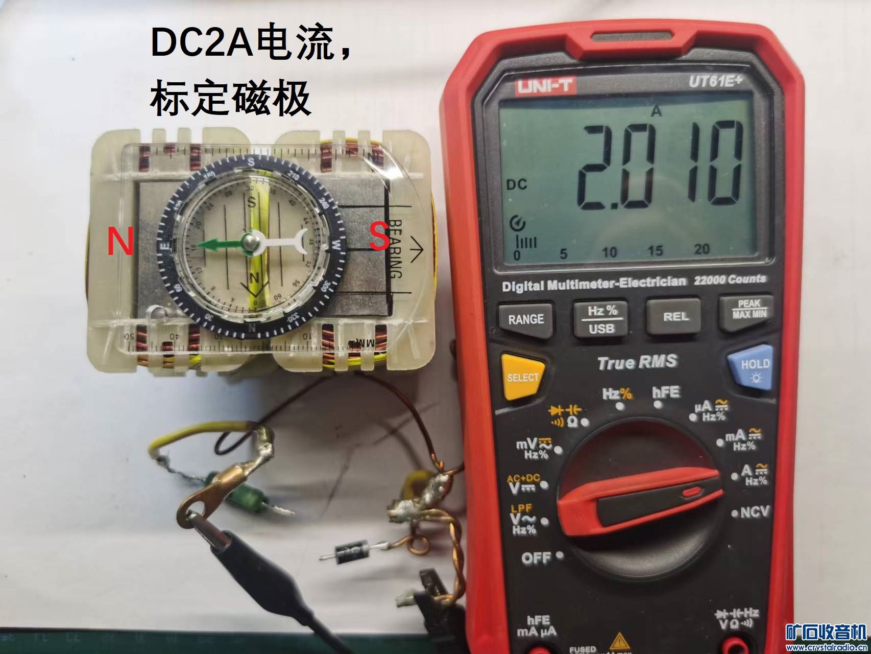

³äµçµçѹ£ºÎÒÓиö0-310V½»Á÷µ÷ѹÆ÷£¬×î¸ß¿É½«µçÈݳ䵽444V¡£
³äµç¿ª¹Ø£º15Ö»390uF£¬ÔÙ²¢ÉÏ2Ö»3300uF£¬³äµçµçÁ÷Ò²²»»á³¬¹ý2A£¬ËùÒÔÒ»°ã¿ª¹Ø¶¼¿ÉÒÔ£¬ÎÒÓÃÁË4µ¶µÄŤ×Ó¿ª¹Ø²¢³É2µ¶Ê¹Óá£
µçѹָʾ£ºÎªÁ˲»Õ¼µØ·½£¬Ê¹ÓÃÁËDC 0-600VÊý×Ö±íÍ·¡£ÓÃDC12V³ÉÆ·Ä£¿é¹©µç£¬Õâ»õµÄÊäÈëµçѹ̫¿íÁË£¬´ó¸Å60V¿ªÊ¼ÓÐÊä³ö£¬310V¶¼ÄÜͦµÃס¡£
ºÐ×ӵijߴçÊÇ240*160*90mm£¬³ä´Å²âÊÔÃ÷ÌìÔÙ·¢¡£

¸øÄãÌá¸ö½¨Ò飬µçÈݵÄÒý³öÏß×îºÃÊÇÒ»¸ö´Ó×ó±ßÒý³ö£¬Ò»¸ù´ÓÓÒ±ßÒý³ö£¬ÕâÑù»úÖÆµçÈݵÄÒýÏߵ翹ÊDzîÖµ×îСµÄ£¬ÏÖÔڵĽÓÏß·½Ê½¿¿½üÒýÏߵĵçÈݺܳԿ÷ÈÝÒ×ÀÏ»¯¡£ÁíÍâµçÈݲàÐèÒª²¢Ò»¸ö¶þ¼«¹Ü£¬·ÀÖ¹µçÈÝ˲¼ä¼«ÐÔ·´×ª³öÏÖ£¨Ïß·Óеç¸ÐÓë´óµçÁ÷ʱ¿ÉÄܳöÏÖµÄÇé¿ö£©¡£

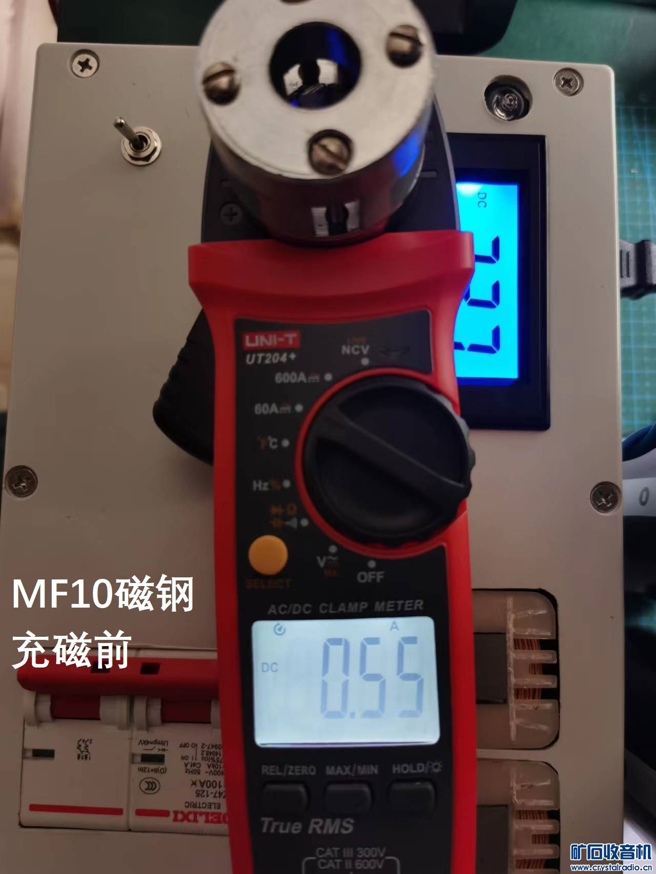

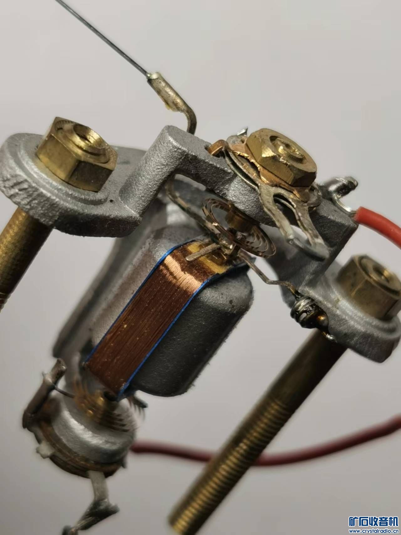

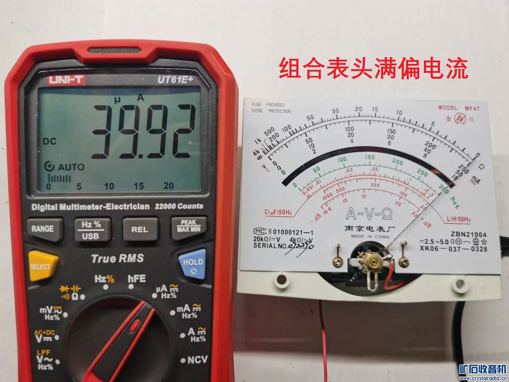

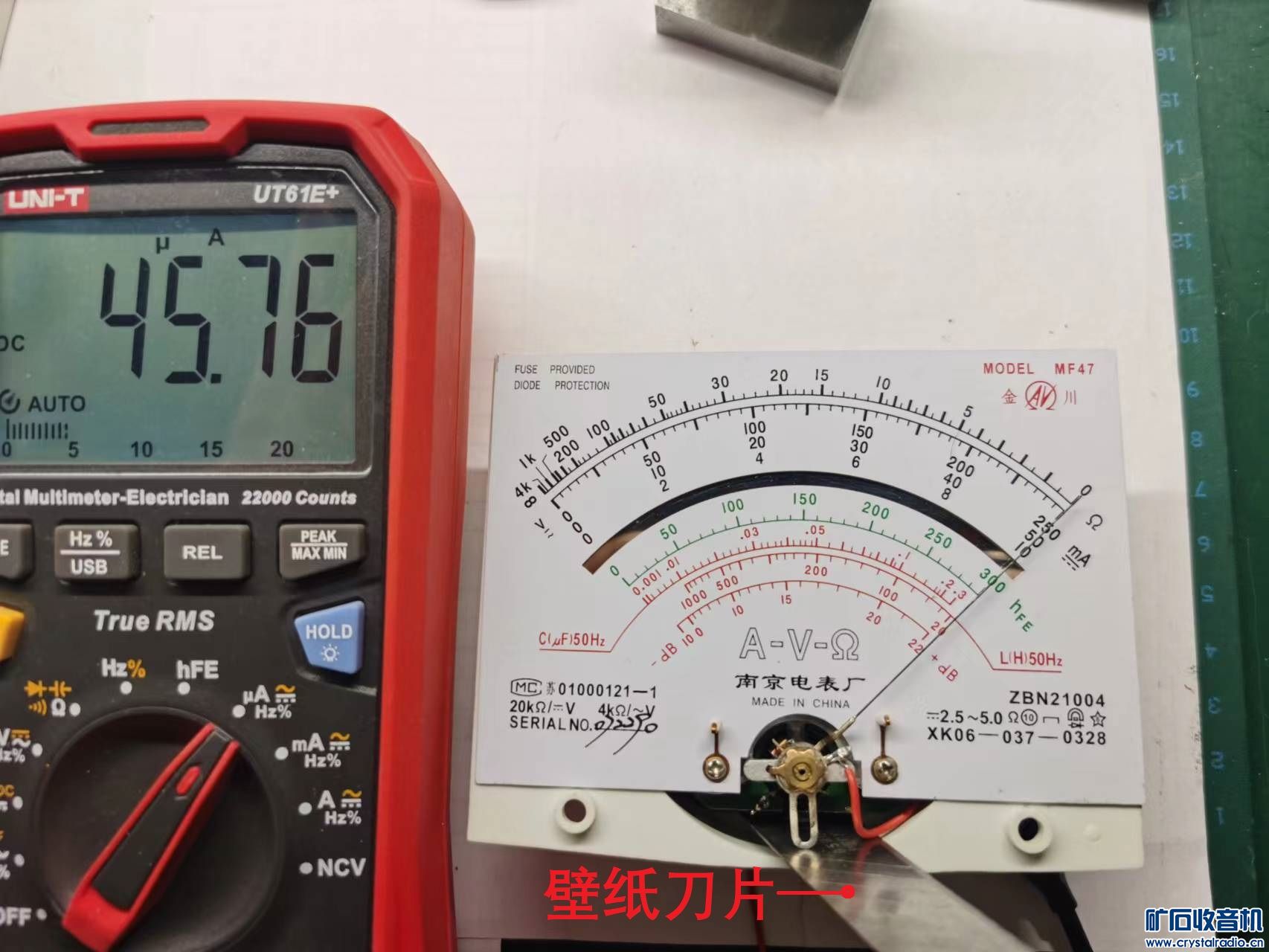

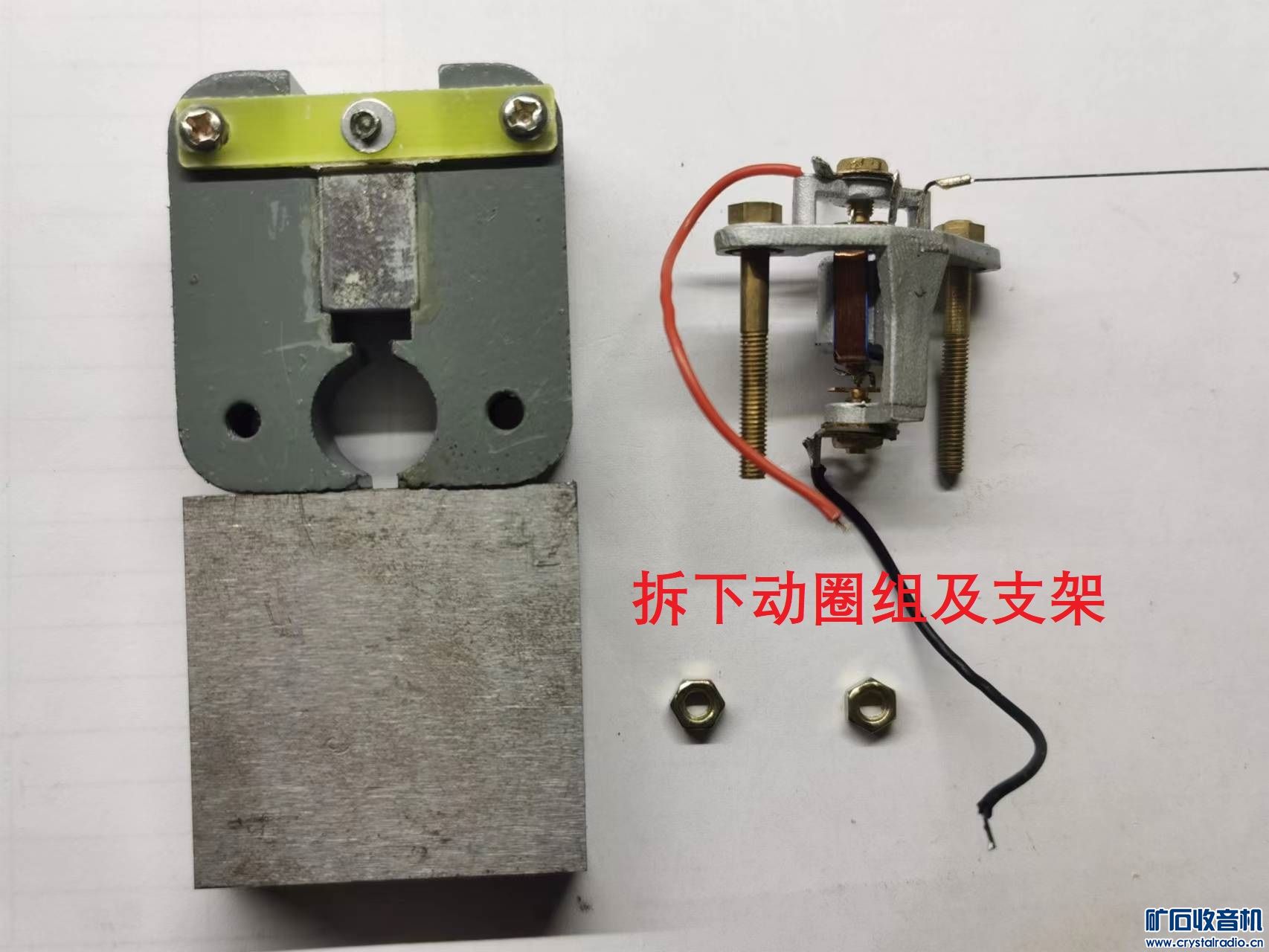

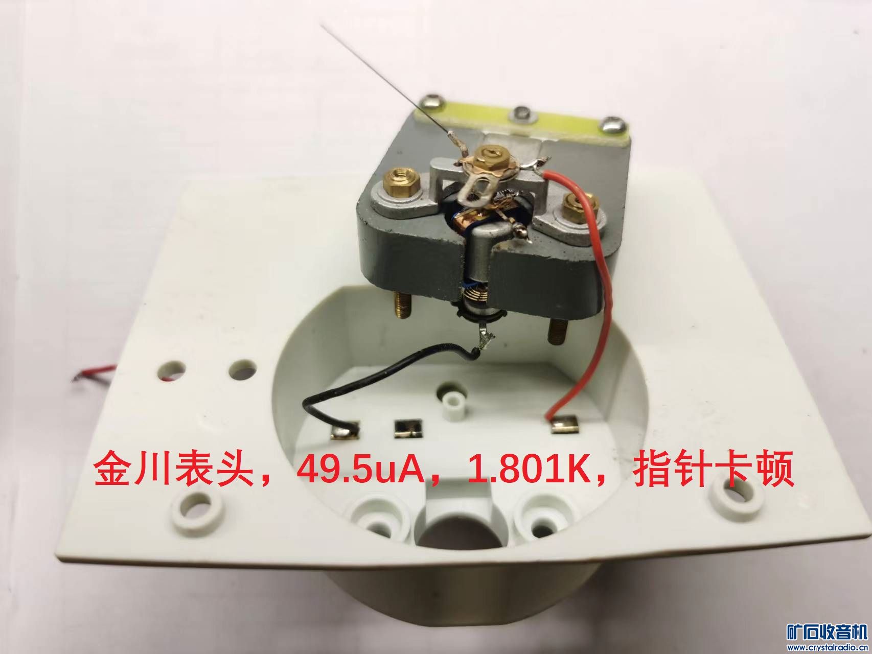

ÊÖͷûÓкÏÊʵÄÊÔÑé±íÍ·£¬ÕÒÁ˸ö·ÏMF47´Å¸Ö£¨Âò±íʱÀϰåË͵ģ©¡£»¹ÓиöMF10µÄ´Å¸ÖÒ²ÊÇË͵ģ¬Õâ´ÎÒ²ÄÃÀ´ÊµÑé¡£
ÁíÍâÓиöû´òÀíµÄºì½ð´¨£¬±íÍ·¿¨¶Ù£¬¿´°ëƫûʧ´Å£¬ÔÝʱ½èÓÃÒ»ÏÂËüµÄ¶¯È¦£¬Á¿ÁËÏÂÖ§¼Ü¿×¾à£¬ÕýºÃ¡£
£¨ºì½ð´¨Ê¹ÓÃÁËÇ¿´ÅÌú£¬¾¡¹Ü²»ÈÝÒ×ʧ´Å£¬È¡Ï¶¯È¦Ö®Ç°ÈÔÈ»ÎüÁË¿é¶Ì·Ìú¡£´Å¶Ì·ºóÄÚ²¿´ÅÁ¦·Ç³£Ð¡£¬Ö§¼ÜºÜÈÝÒ×¾ÍÈ¡ÏÂÀ´ÁË£©

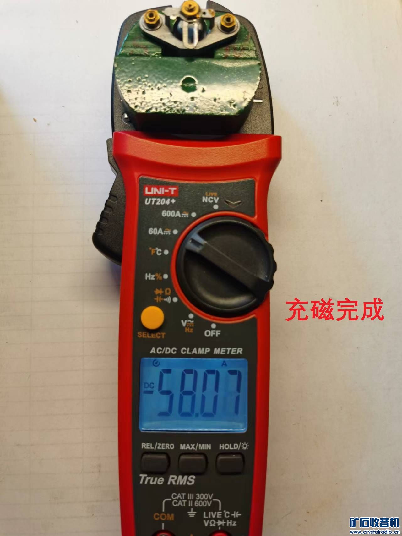

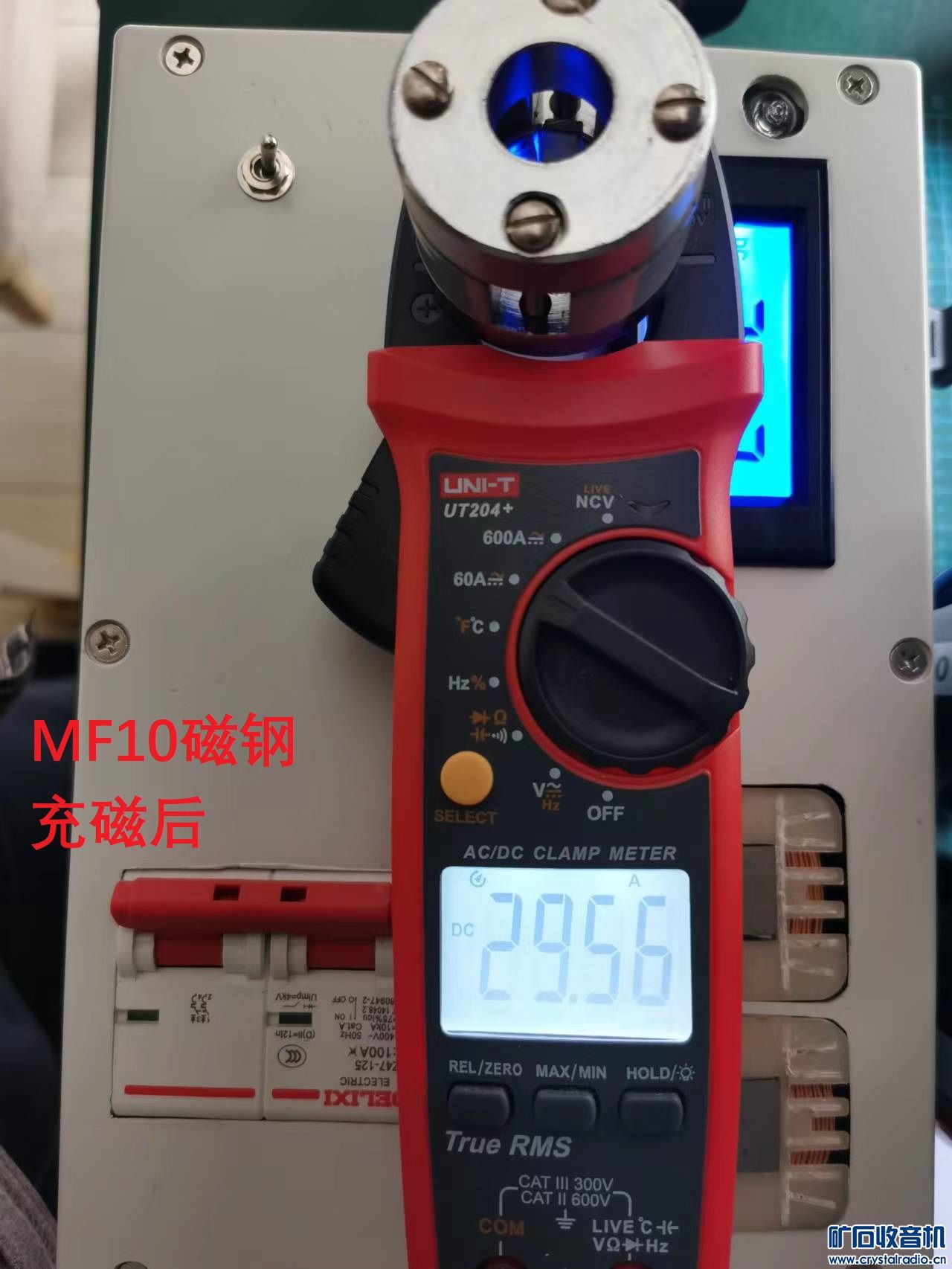

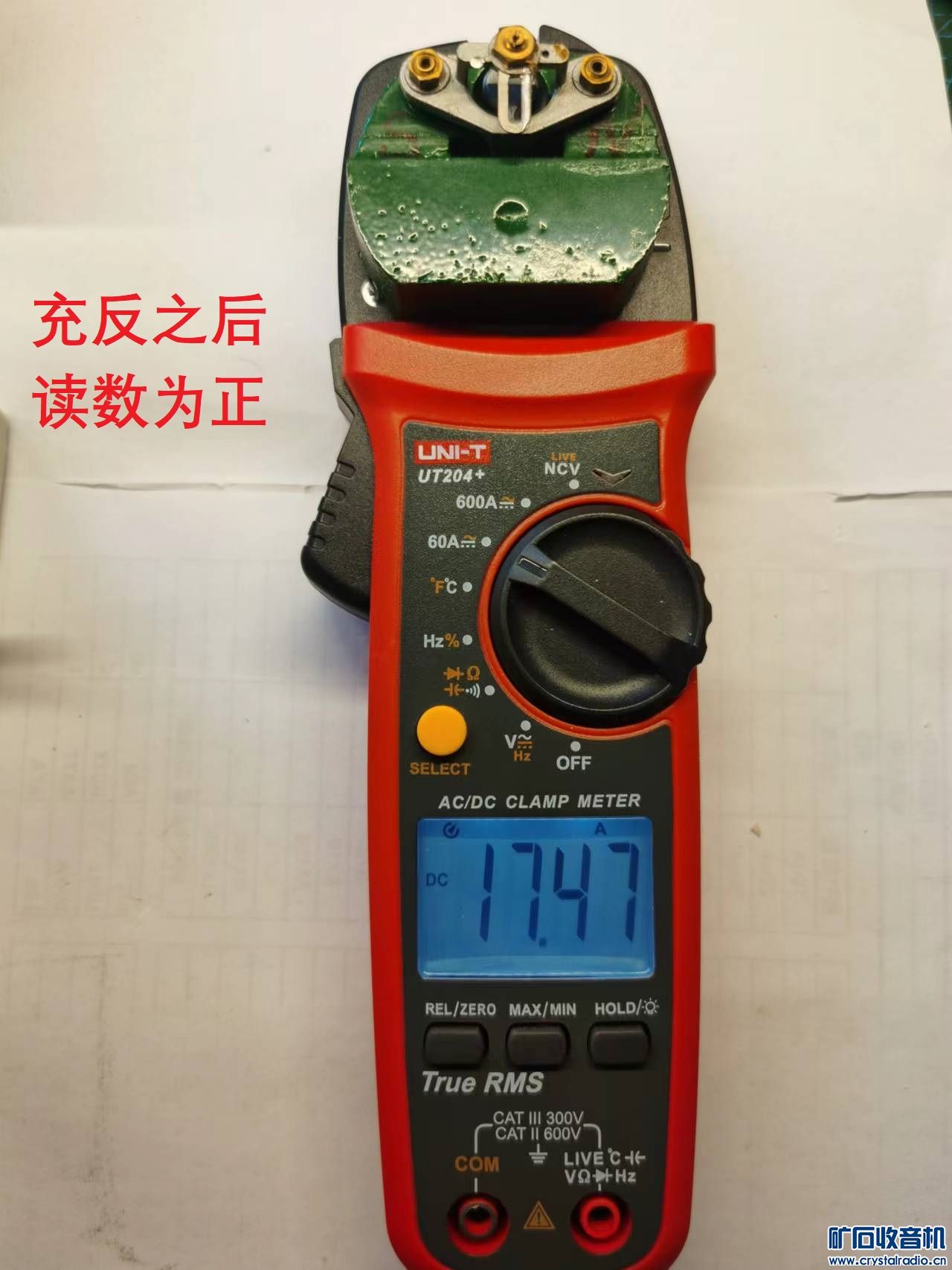

¸ù¾Ý̳Óѵľ­Ñ飬ʹÓà UT204+ǯ±íµÄDCAµµ²âÁ¿´Å³¡Ç¿¶È£¬ºâÁ¿³ä´ÅЧ¹û£¬´ó²î²»²îµÄ£¬ºÃ´õÓиöÁ¿»¯ÒÀ¾Ý¡£
±íÍ·²ð×°±È½ÏÂé·³£¬ÅÂЧ¹û²»ºÃÓÖ²¢ÁË2Ö»3300uF/450VµÄ½­º£µçÈÝ£¨Êµ²â²»µ½3000uF£©£¬Ð¡µçÈÝʵ²â350uF£¬×ܼƵçÈÝÈÝÁ¿Ô¼1ÍòuF£¬
³ä´Å»ú·Åµç»ØÂ·µÄÏß×裬²»ËãÏßȦµÄ»°£¬²»µ½10ºÁÅ·¡£

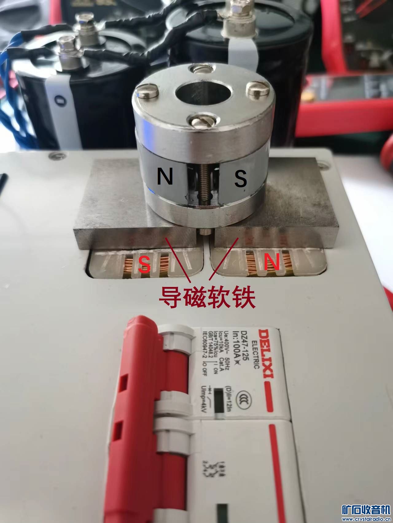

³ä´Å¹ý³Ì¼ûͼ£¬³ä¹ýÍ·ÁË£¬²»Íâ½ÓµçÈݹÀ¼ÆÒ²Ã»ÎÊÌâ¡£
ÏÂÒ»²½Ñо¿ÍË´Å£¬Ïë×ö¸öÍË´ÅÏßȦ£¬ÓÐ1½ï0.21µÄÏߣ¬´ó¼Ò¸ø³ö³öÖ÷Ò⣬¿ÕоºÃ£¬»¹ÊÇÀûÓÃʣϵÄÒ»Ö»CD16*32ºÃ£¿
ÏÈ×ܽáһϣº

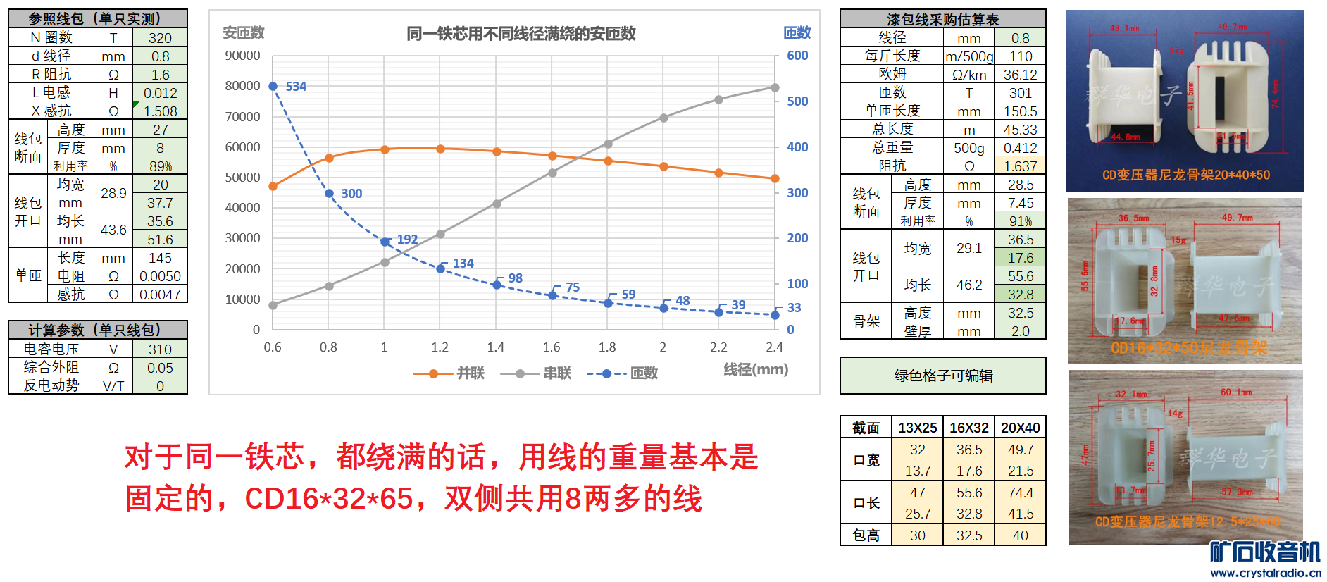

1¡¢Õë¶ÔCD16*32*65֮ǰ×öÁ˲âË㣬½áÂÛÊÇ0.8-1.2mm×óÓÒ¿ÉÒÔ»ñµÃ×î´ó°²ÔÑÊý£¬²ÉÓÃ0.8mmÖ÷ÒªÊǵ£ÐĵçÈÝÓÐ·ÅµçÆ¿¾±£¬ÏßÌ«´ÖÔÑÊý¾ÍÉÙ£¬·Åµç¸ú²»ÉϾͻáÊÊµÃÆä·´¡£ÌØÒâ×öÁ˸öʵÑ飬֤ʵÁËÕâ¸ö²Â²â£ºÈÆÁË2Ö»1.4mmµÄÏß°ü£¬Ã¿Ö»95ÔÑ£¨¸ú¼ÆËãµÄ²î²»¶à£©£¬ÎÞÂÛ²¢Áª»¹ÊÇ´®Áª£¬Ç¯±íµÄ²âÁ¿Öµ¶¼Ã÷ÏÔ²»Èç0.8mmµÄ¡£
2¡¢¶ÔÓÚͬһÌúо£¬¶¼ÈÆÂúµÄ»°£¬ÓÃÏßµÄÖØÁ¿»ù±¾Êǹ̶¨µÄ£¬ÎÒÓõÄCD16*32*65£¬2Ö»Ïß°ü´ó¸ÅÓÃ8Á½µ½1½ï£¬Ï¸Ï߿ռäÀûÓÃÂʸßЩ¡£
3¡¢¶à´Î·Åµçºó£¬Ïß°üºÍÌúоÃþ×ÅÊÇÎÂÈȵģ¬È»ºó³ä´ÅЧ¹ûÂÔÓÐϽµ¡£¿ÉÄÜÊÇÍ­ÏßÎÂÆ¯£¬²»ÖªµÀµçÈݻ᲻»áÆ£ÀÍ£¿
4¡¢UT204+ǯ±íµÄ½»Á÷µçÁ÷µµÒ²ÄܲâÁ¿Ë²¼äÂö³åµçÁ÷£¬²»¹ý½ÓÏßÌ«¶Ì¿Õ¼ä²»¹»£¬¾Íû¶Ô±È¡£
5¡¢´Å¸Ö·ÅÖõÄ×ËÊÆºÜÖØÒª£¬Ô­ÔòÊÇ´Å·¾¡Á¿¶Ì¡¢½Ó´¥Ã澡Á¿´ó¡£µÚÒ»´ÎÖ±½ÓÁ¢·ÅÔÚÁ½´Å¼«Ö®¼ä£¬ÍêȫûЧ¹û£¬È»ºóµæÁ½¸öÌú¿é¶ùºáÏòÑÓ³¤´Å¼«£¬Ð§¹ûÇ¿Á˲»ÉÙ£¨Ç¯±í²»µ½40A£©£¬×îºó·¢ÏÖÌÉÏÂ×îºÃ£¨´ïµ½ÁË50¶àA¡¢½Ó½ü60£©¡£
6¡¢ÌúоµÄ½ØÃæ»ý²»Ò˹ý´ó£¬¹»ÓþÍÐУ¬·ñÔòÔÑÊý²»±ä£¬È´Í½ÔöÏß×裬ËùÒÔÄþ¿ÉÓø߶ȴóµÄ£¬Ò²±È½ØÃæ´ÖµÄºÃ¡£

·¢±íÓÚ 2022-10-31 11:07:53 | ÏÔʾȫ²¿Â¥²ã
1n5822 ÊDz»ÊÇСÁË¡£ÄÍѹµÍµçÁ÷С
 Â¥Ö÷| ·¢±íÓÚ 2022-10-31 11:21:54 | ÏÔʾȫ²¿Â¥²ã
fljd ·¢±íÓÚ 2022-10-31 11:07
³äµçÍêȫûÎÊÌ⣬µ«ÄÍѹȷʵ²»ÐУ¬ÓÐÒ»´ÎʧÎó¸ú5408Ó÷´ÁË£¬Ö±½Ó»÷´©¡£
