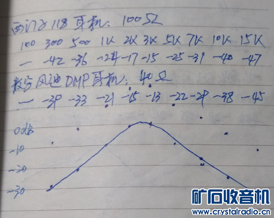

我前些时候给老妈改了个西门子的助听器,有一些心得,供你参考。
1.测试一下你母亲的听力曲线。从网上下载一个手机听力测试APP,测试后就大致知道她需要什么样频响曲线。再下载一个音频信号发生器APP.用来测试戴上助听器后听音范围。
2.市场上卖的2000元以下的助听器频响不超过5500HZ,效果好的宽频的动辄万元左右。
3.普通的助听器耳机阻抗在50--120欧姆,峰值灵敏度在2.5KHZ左右,对轻度神经性耳障患者音质非常糟糕。
4.我是在淘宝买了一款64欧姆的耳塞机,原本是想我自己用,用来改善音质的,感觉高音成分太多刺耳,就准备退货的,突然想到也许给我母亲用更合适。把原装西门子耳机线剪断串联0.22UF的电容提升高频接上64欧姆的耳塞。这样我母亲的听音范围从3KHZ提升到了12KHZ,达到了正常听力。
5.助听器最好是双耳佩戴。

谢谢各位的建议,去医院配助听器的可行性不大,因为老家离大医院比较远,为了配助听器专门跑一趟老人肯定不愿意折腾。买一个当然也行。在决定自己做之前我做过一些功课,参考了别人的一些经验和教训,有人把自制的(也是基于9814)和3万元买的做过比较,结果是使用效果各有优缺点。所以我才决定自己做一个,有什么不足自己改起来也方便一些。
