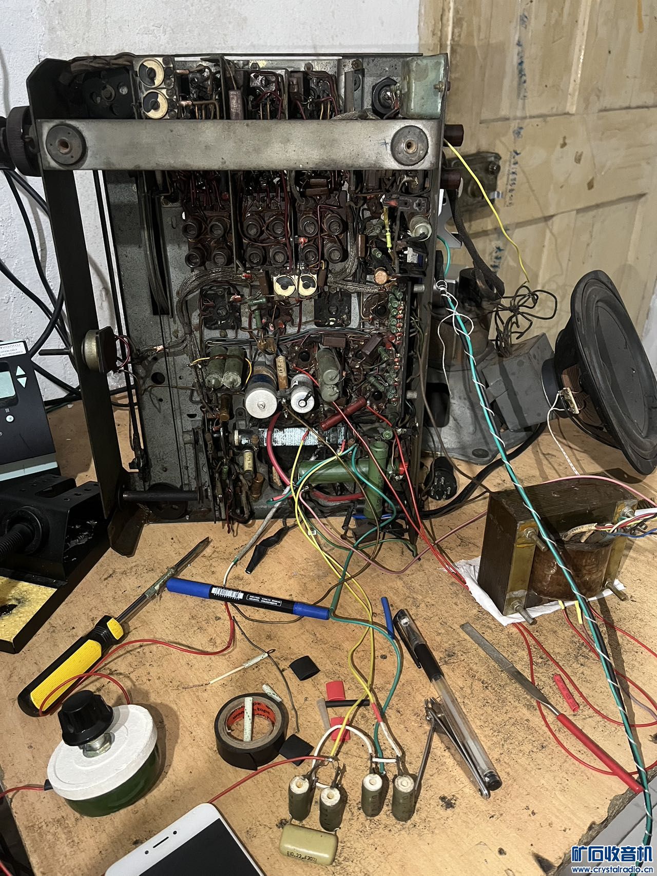

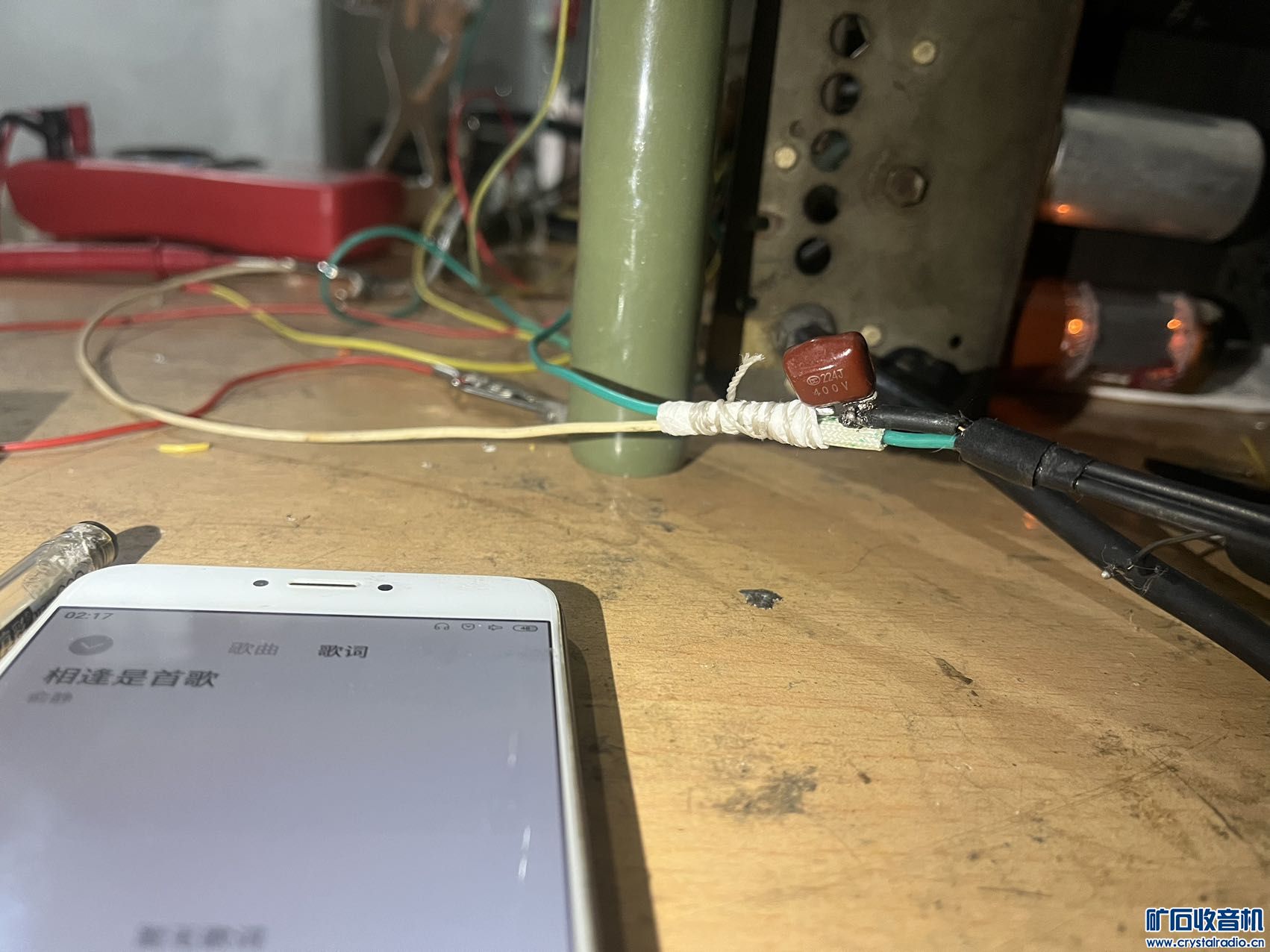

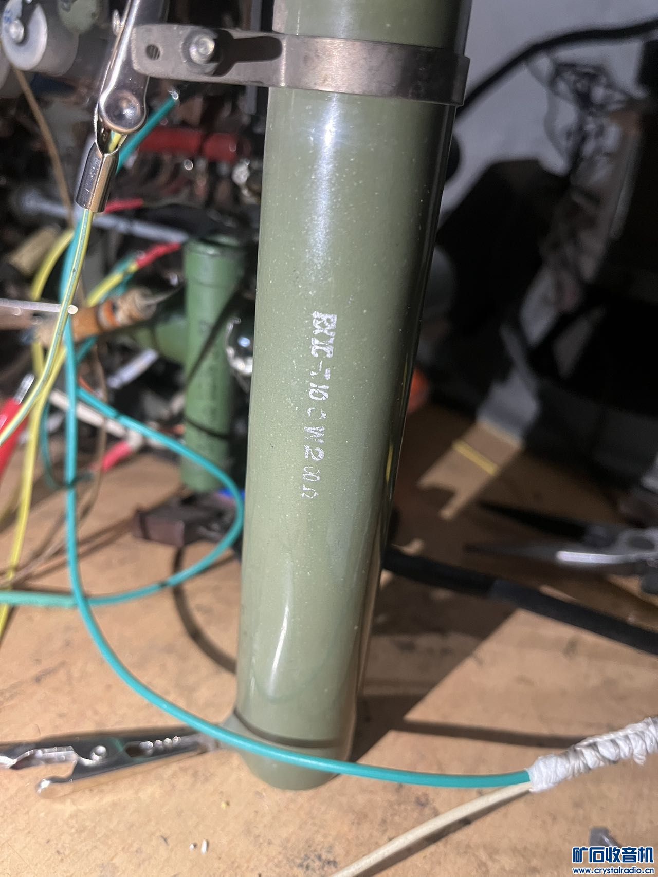

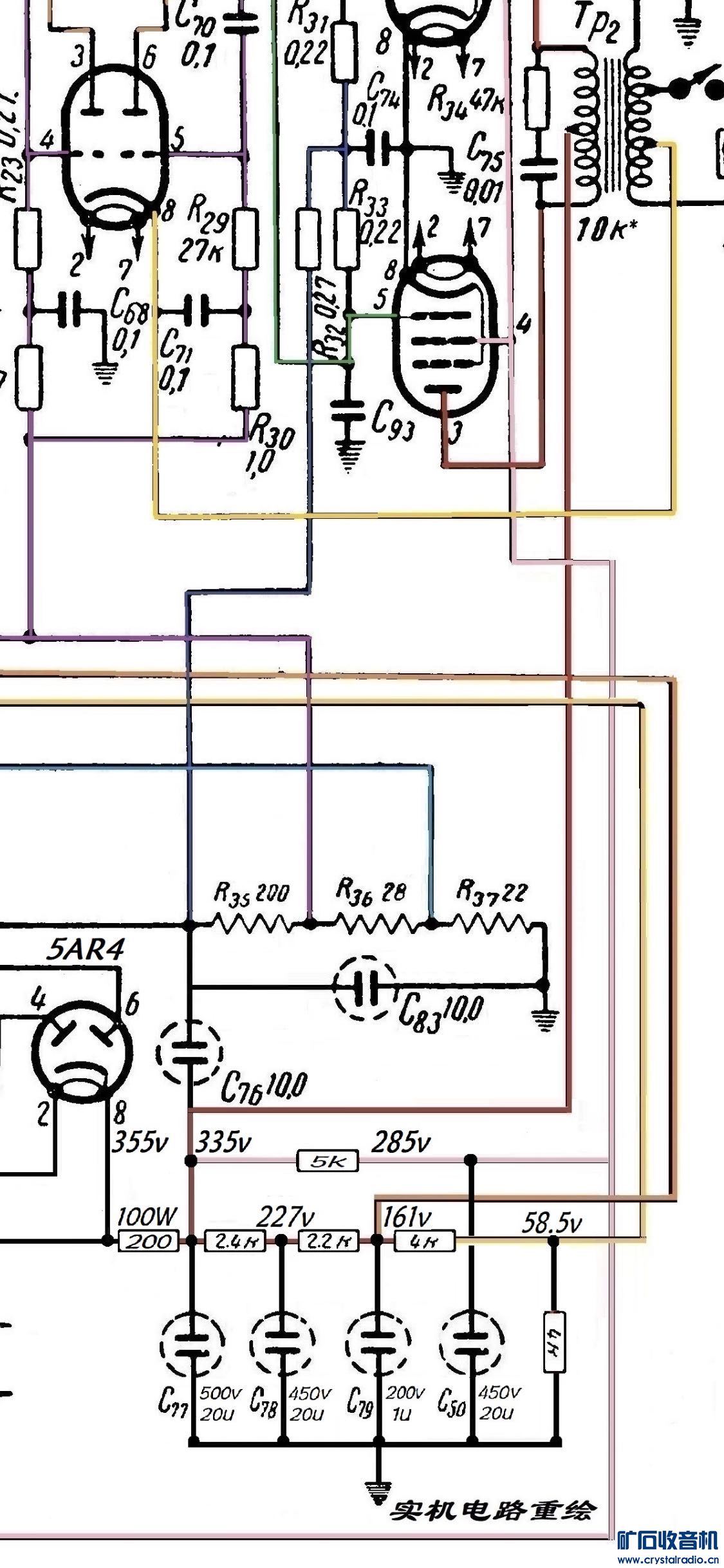

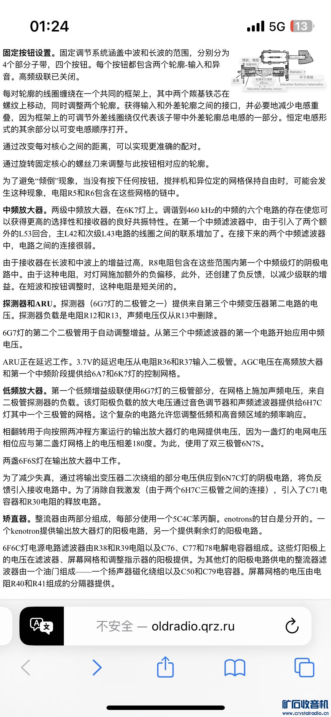

刚开始就范了低级错误,插错管脚。纠正后,功放部分正常工作,只有喇叭有点破。接它自己的喇叭听不到交流声,接我自己的音箱交流声大的离谱,然后串入电感,可是电压就下来了,电感前面再加电容交流声又出来了……目前还在调整电压,灯丝太高都上7伏了,之前量着6.8也没在意,听了两天,昨晚又量一下最高7.1,赶紧关了,买了.02欧100/250/300瓦电阻(100瓦在路上,另外两只看情况),另外调压器也在路上不然晾着晾着电压就变了。
发表于 2023-10-29 11:43:40 | 显示全部楼层
要全面降低变压器次级的电压,可换个思路。
国产电子管收音机一般都有110V/220V转换,初级2个110V绕组。市电110V时,两绕组并连使用;市电220V时,两绕组串连。
而苏制收音机一般都有110V/127V/220V三转换,初级有2个127V独立绕组,每个绕组都在110V—17V间抽头(见5#楼图1,本文已复制如下)。因此,将一个127V绕组 与 另一绕组的110V段串连后接220V电源,估计可降低次级标称电压约7%; 而将两个127V绕组串连后接220V电源,则可降低次级标称电压约14%。注意:试验时务必区分好绕组的同名端。
发表于 2023-11-1 11:02:34 | 显示全部楼层
7-6.3=0.7V
0.7/4.3=0.16欧
0.7*4.3=3W
如果变压器还有空隙,用一根线反串入灯丝绕组就可以了。

你所有管子都点亮了,灯丝电压还是7V吗?
 楼主| 发表于 2023-10-25 16:16:17 | 显示全部楼层
截止到目前
 楼主| 发表于 2023-10-25 16:17:11 | 显示全部楼层
是的,两边各三颗,我还加了三个小灯珠,一点不见效,晚上回去再补图
 楼主| 发表于 2023-10-25 16:23:02 | 显示全部楼层
帘栅电阻16k时,高压200欧减压,为了去交流声后面200欧换成电感

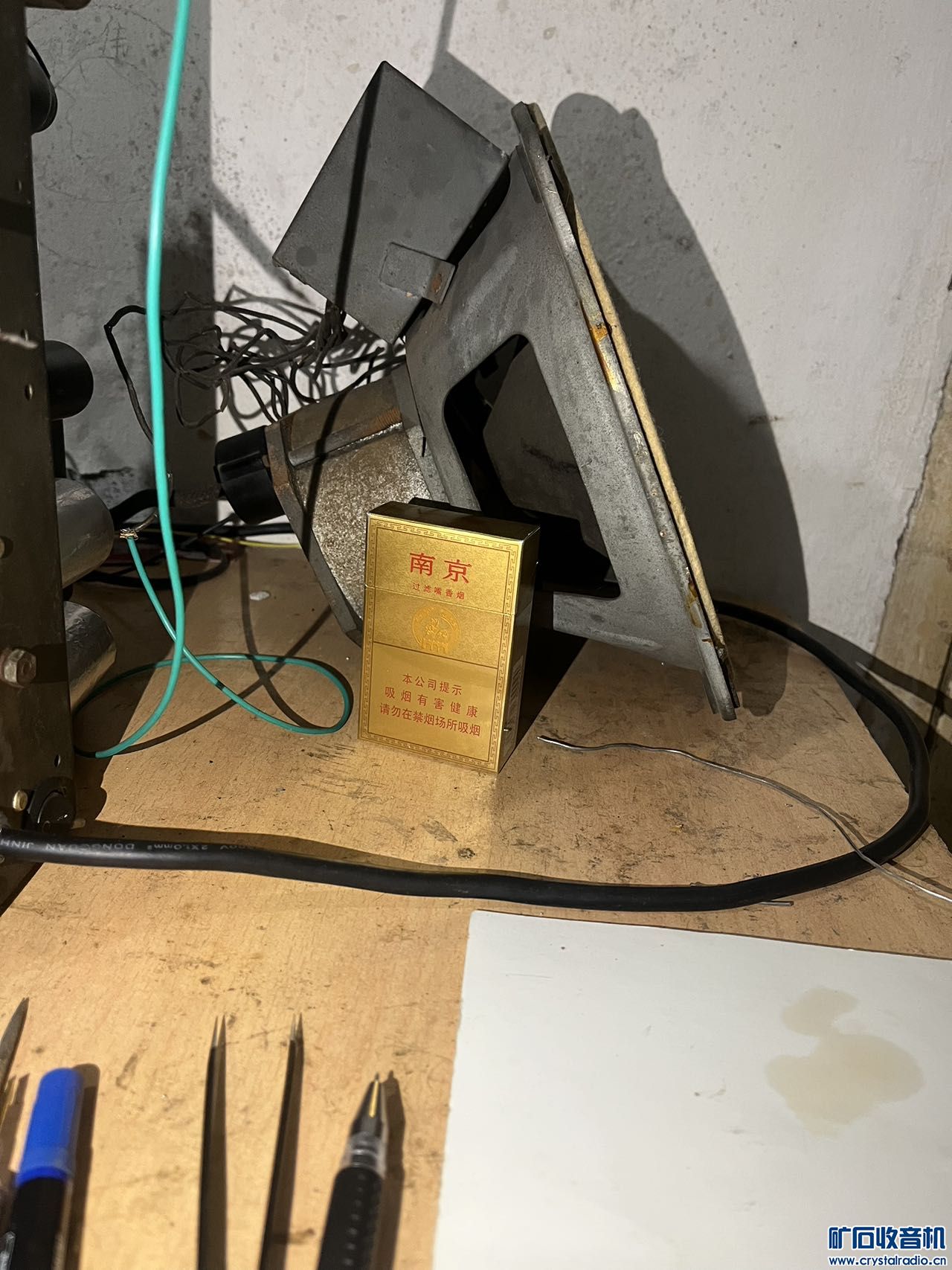

 楼主| 发表于 2023-10-25 21:21:05 来自手机 | 显示全部楼层
什么情况气死我了大一堆字,发的时候成乱码了。后级就这样了,接下来处理前极6h7
 楼主| 发表于 2023-10-25 22:35:23 | 显示全部楼层

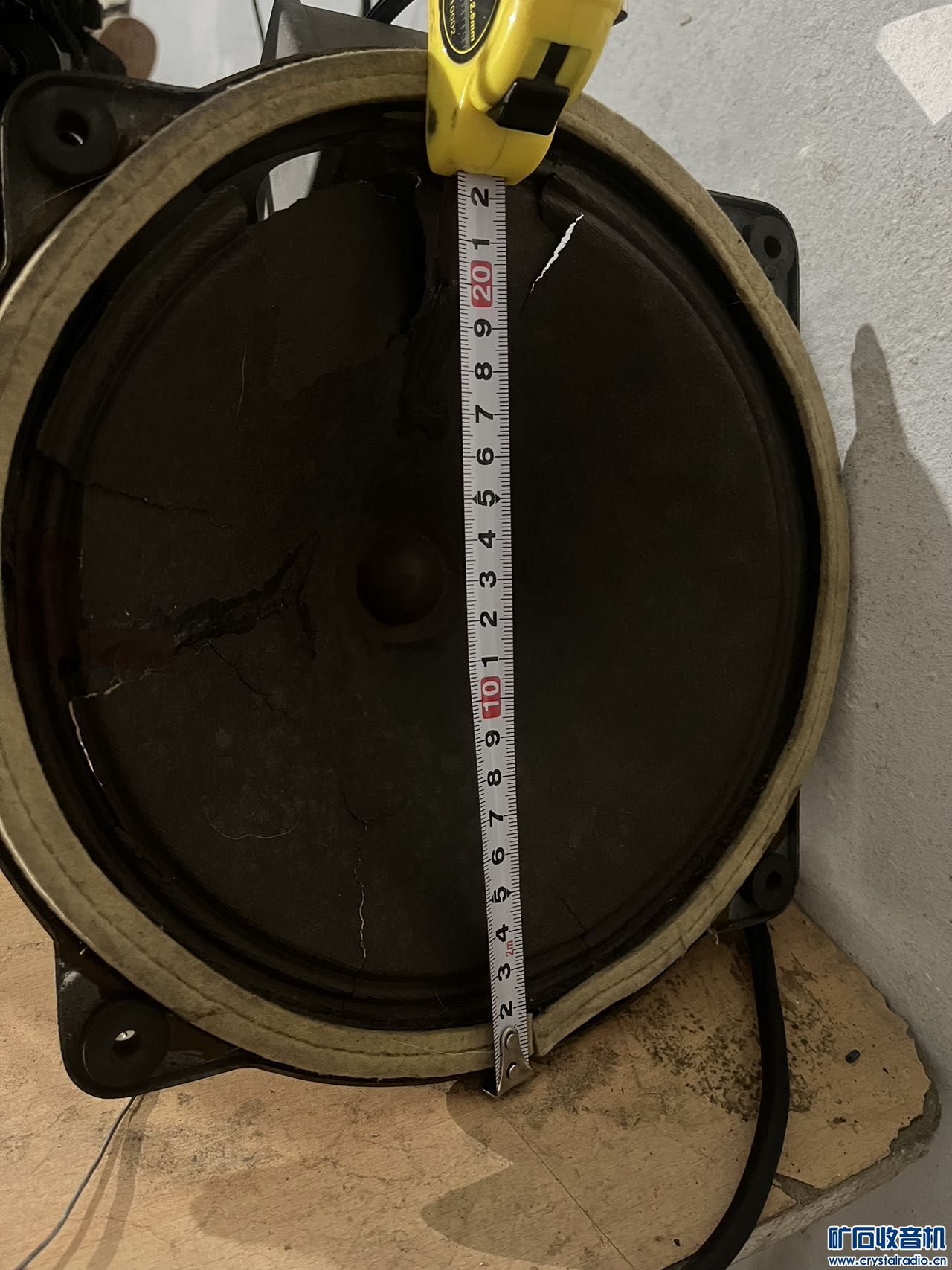

不对不对,高了,加上前极再看再调,应该会有压降。上图喇叭很大很重,估计五金重。
 楼主| 发表于 2023-10-26 01:19:04 来自手机 | 显示全部楼层
气死我了😡又乱码了……

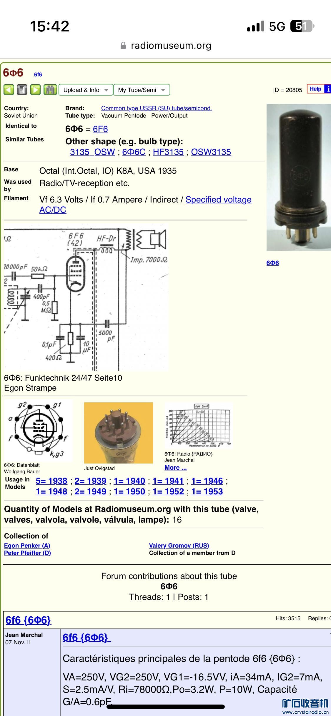

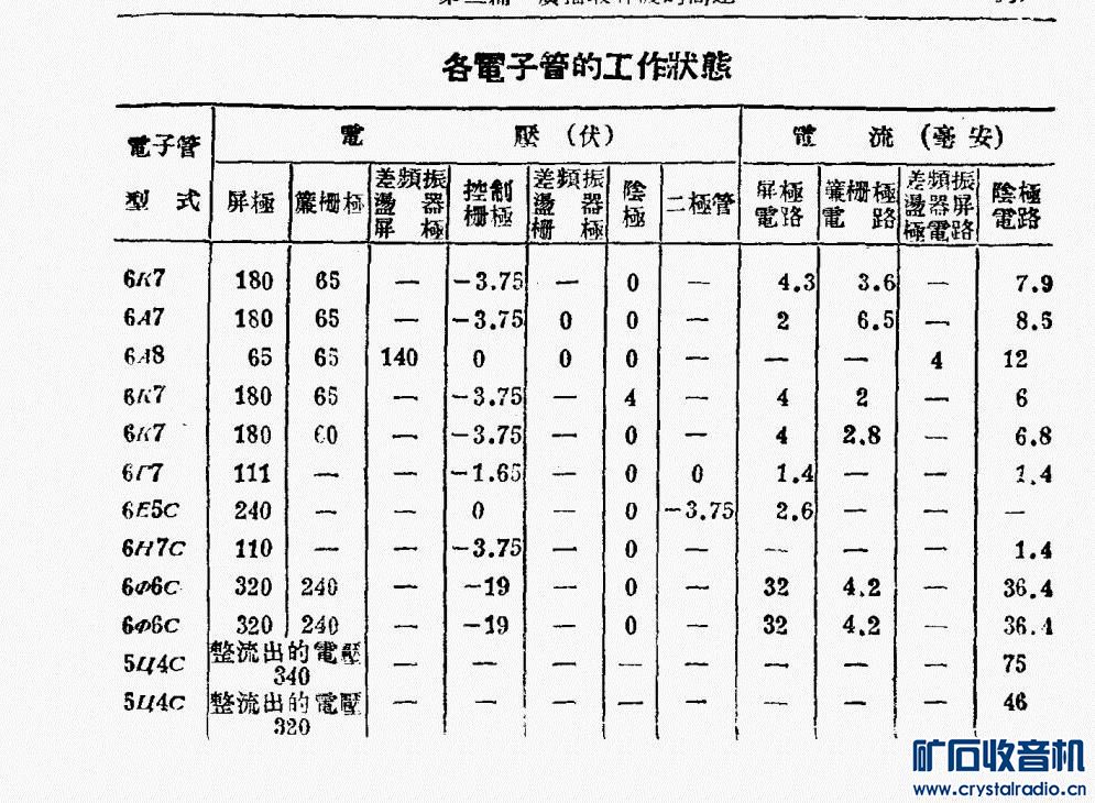

明天把6h7屏极降到150在试下。尽管我早就知道降低屏极电压可有效抑制交流声,但当我第一次看到参数时依然在想明明能用250为啥就用110……哈哈现在明白了。如此看来我那个150也是同样的问题,当是为了提高功率,同时提高了6n2电压导致的明显交流声(当时用负反馈解决的),那个家伙那么重明年再说吧,该休息了
补充内容 (2023-11-2 14:03):
还是太懒,早点翻阅资料,也不至于又闹笑话
补充内容 (2023-11-2 15:42):

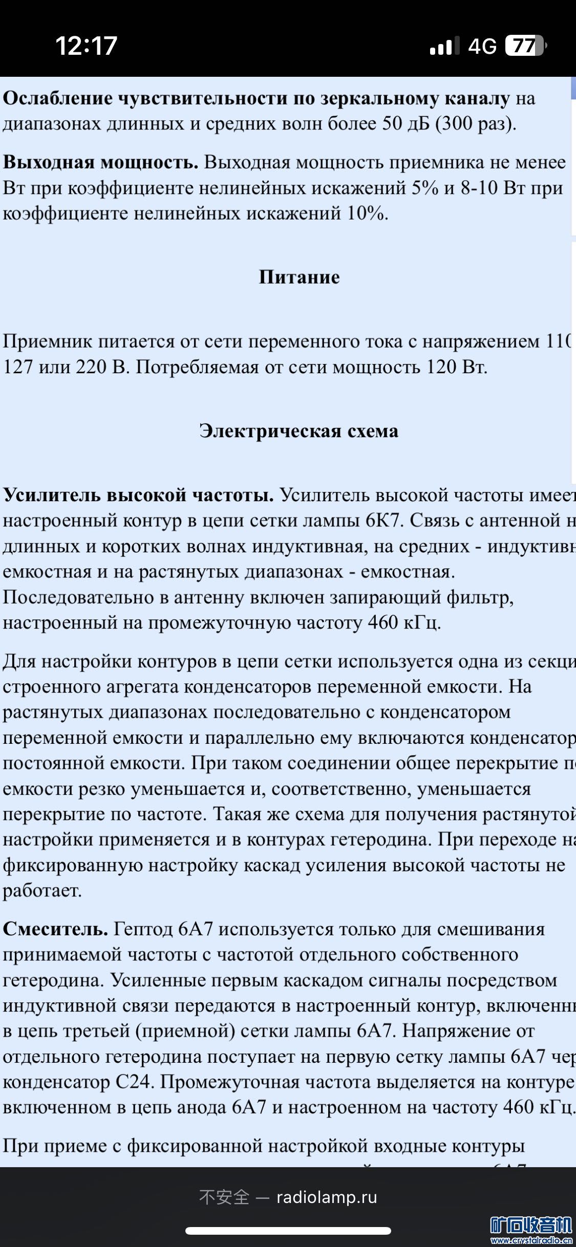

飞跃150手册上说,降低灯丝电压可有效抑制噪声。 我记错了

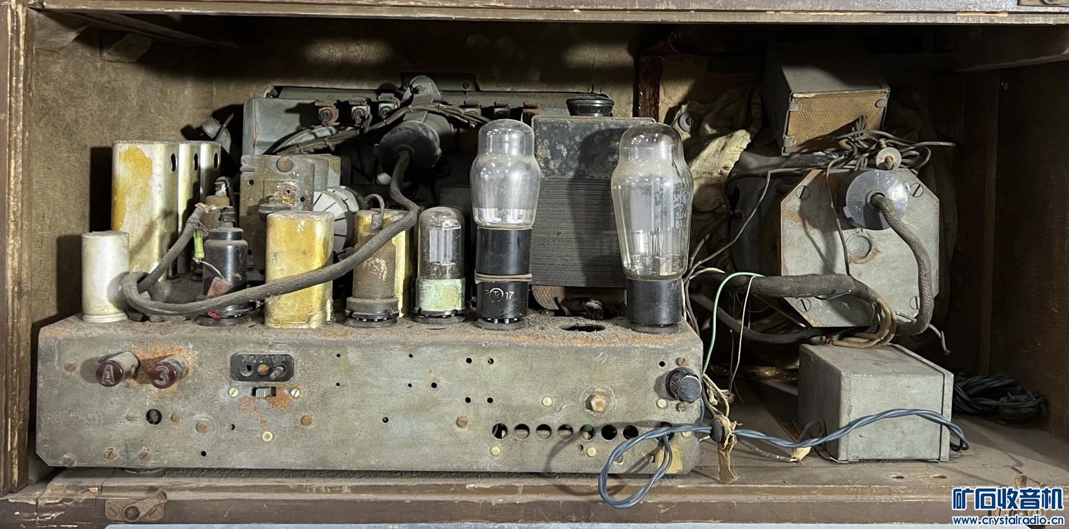

发表于 2023-10-26 11:54:36 | 显示全部楼层

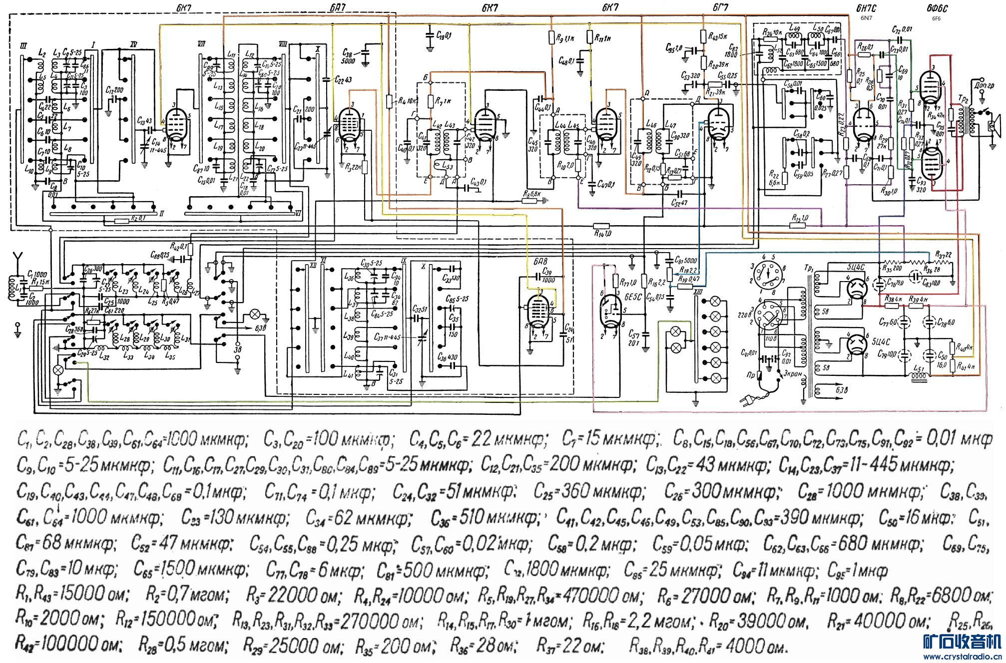

苏联《列宁格勒》牌十二灯收音机,1946年投产,一级收音机。
1948年该机型进行过改进。

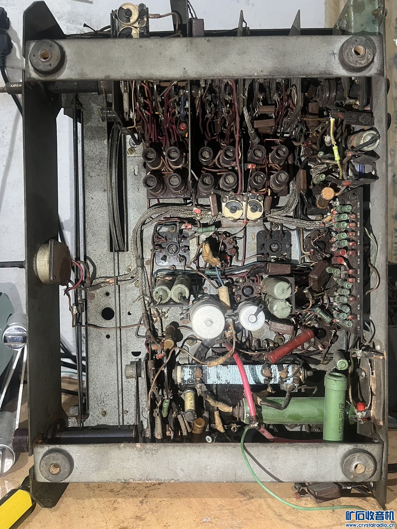

 楼主| 发表于 2023-10-27 12:07:38 | 显示全部楼层
zhoupengyun 发表于 2023-10-26 01:19
气死我了😡又乱码了……
明天把6h7屏极降到150在试下。尽管我早就知道降低屏极电压可有效抑制交流 ...

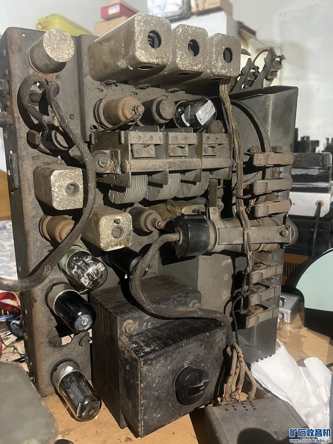

最新进展如图
