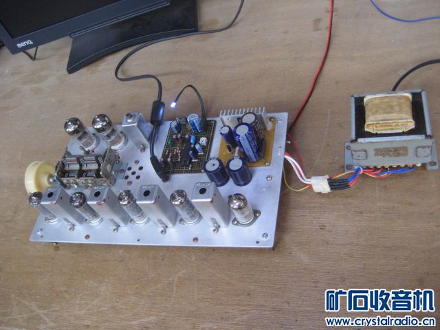

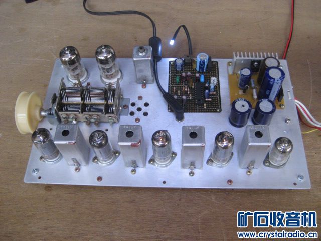

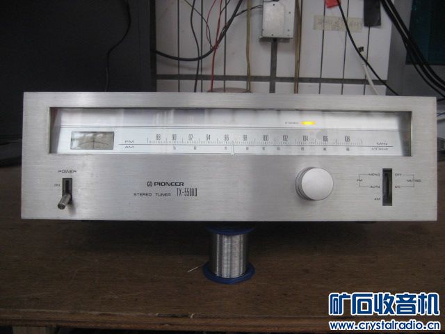

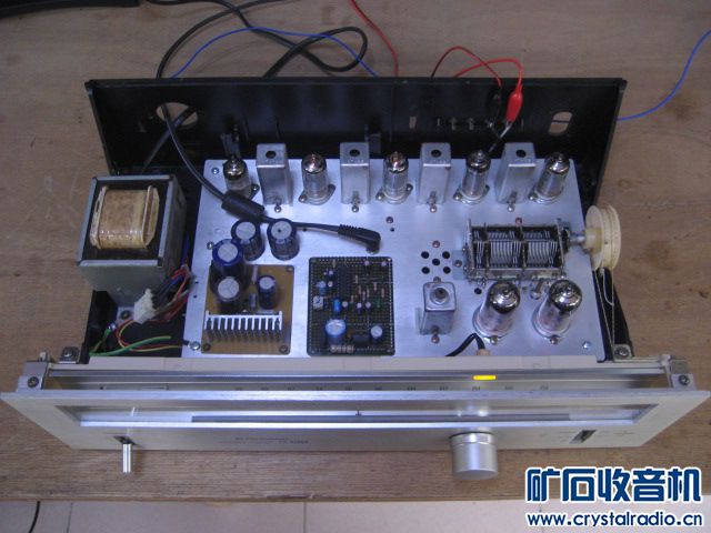

利用先锋TX-5500收音头外壳,花了心思装了一台自己可爱的FM胆收音头,用集成解码分离度高,无干扰,声音很好,上图欢迎拍砖。 IMG_4157.jpg

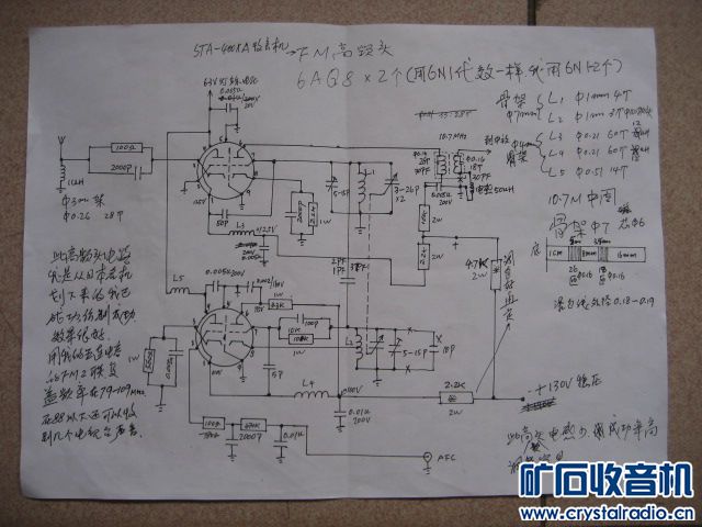

请问中周怎么做的?

把调试过程(或心得)写出来分享下!

关心中周的制作方法.
看图不认真,电路图中有中周参数,可惜太糊,可否有清晰的图?本坛图片大小可到350K.谢谢
