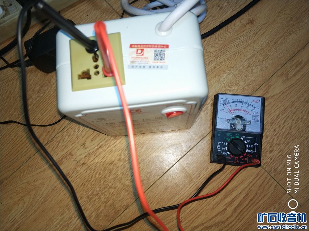

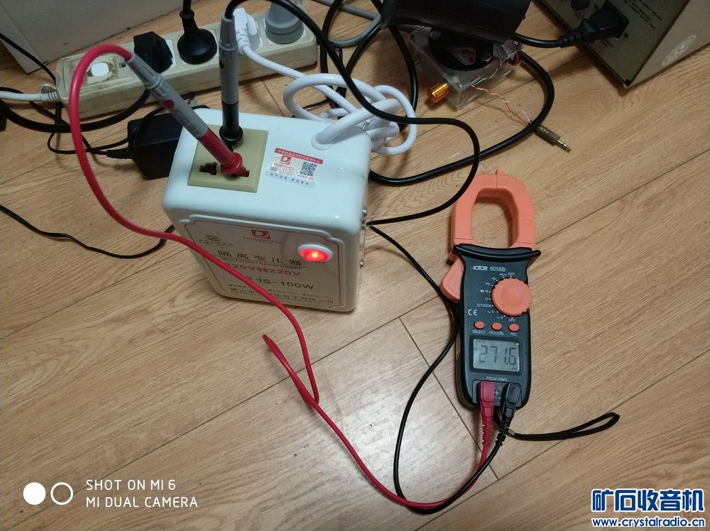

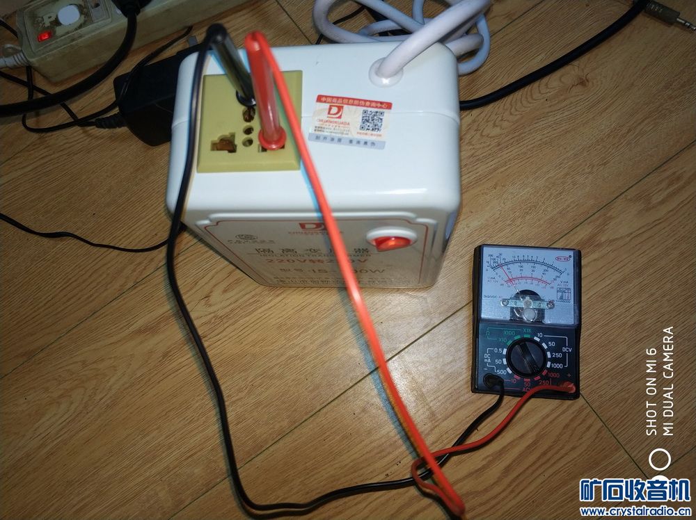

 楼主| 发表于 2021-4-25 21:12:06 | 显示全部楼层
10M高阻抗的数字表感应电压能超过火线零线电压,有271V
指针表的话不同档位阻抗不一样测出来很难确定,1000V档 2M阻抗下100V左右

发表于 2021-4-25 23:26:38 来自手机 | 显示全部楼层
JuncoJet 发表于 2021-4-25 21:33
话是这样,理论上不应该产生回路
高阻测量分布参数不能忽视

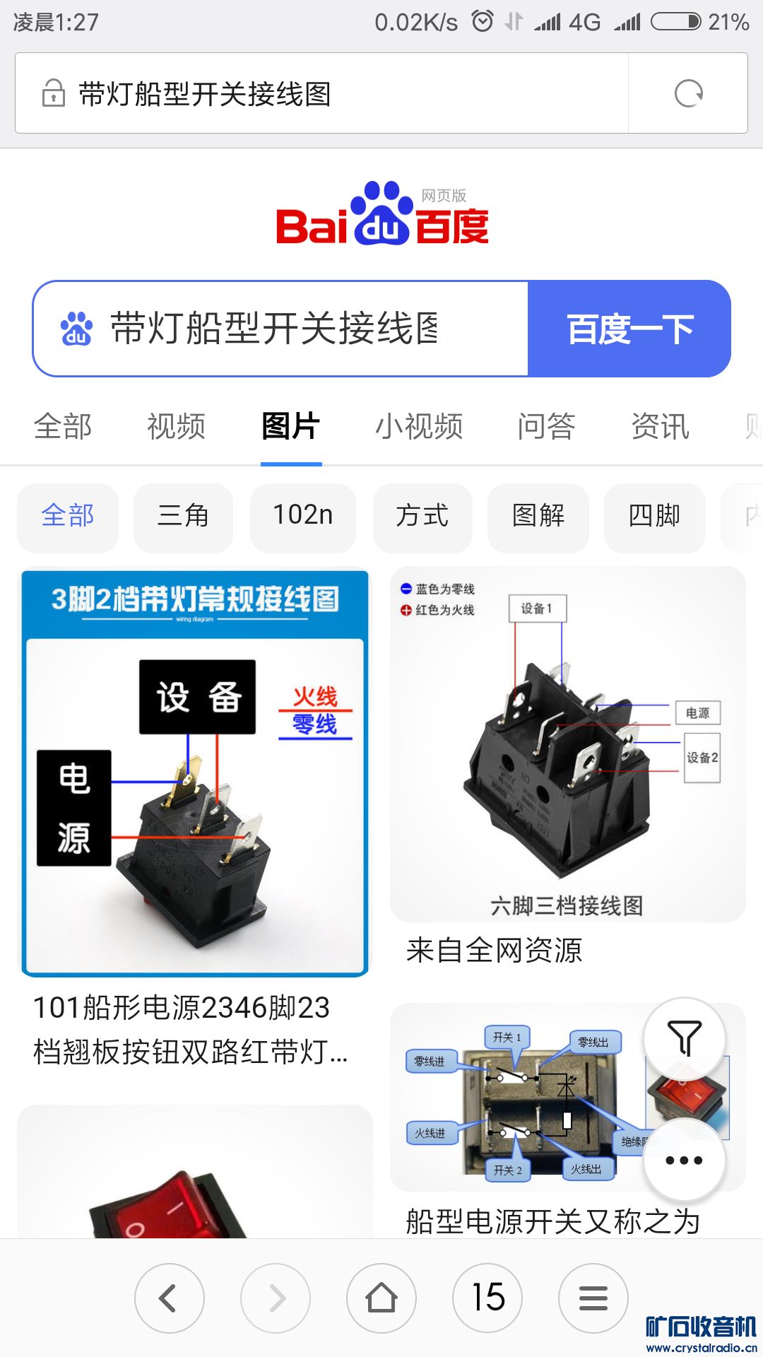

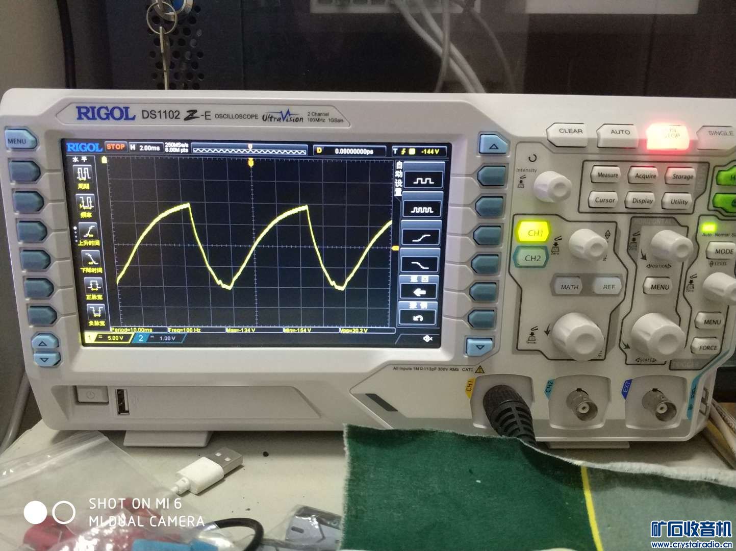

另外这变压器貌似开关接在了零线上,带灯的开关只能这么接?
就算不开变压器开关,上面插着的LED灯,示波器接地夹夹上去也能亮,懵
发表于 2021-4-25 23:53:47 | 显示全部楼层
隔离电源给被测品用
波波用隔离,如波还接地?
 楼主| 发表于 2021-4-26 00:23:41 | 显示全部楼层
sandan 发表于 2021-4-25 23:53
隔离电源给被测品用
波波用隔离,如波还接地?
后面那句没看懂
被测的LED灯用了隔离电源,示波器就普通供电
这隔离变压器三脚输入三脚输出,输入输出地相通
 楼主| 发表于 2021-4-26 01:31:58 | 显示全部楼层
出厂开关接错了,改正后感应电问题解决了,对地指针几乎不动

发表于 2021-4-26 17:25:19 | 显示全部楼层
JuncoJet 发表于 2021-4-26 00:23
后面那句没看懂
这隔离变压器三脚输入三脚输出,输入输出 ...
我意思就是波不用隔离,隔离是给被测品用
波用隔离还接地线等于没用,数字波是开关电源,开关变压器是隔离的,接地线是通大地的。
如没隔离变压器,应急测试点可把波的接地线去掉,有条件的买差分探头。
 楼主| 发表于 2021-4-26 17:28:32 | 显示全部楼层
sandan 发表于 2021-4-26 17:25
我意思就是波不用隔离,隔离是给被测品用
波用隔离还接地线等于没用,数字波是开关电源,开关变压器是 ...
你说的对啊,我看了别家的(征西),他输入端地接变压器屏蔽层,输出端地悬浮
这个是可以给示波器用的,我那个电路有问题
示波器开关电源是隔离的,但探头是接地的(也有可能负极都是接地的)
