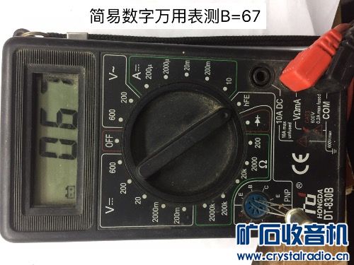

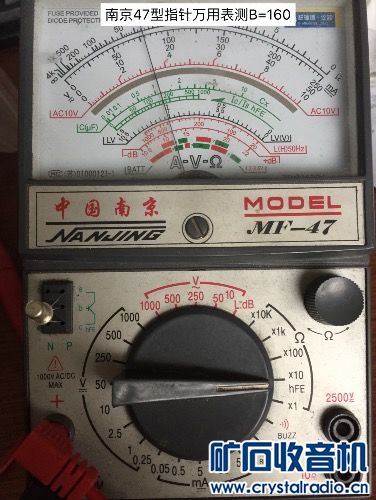

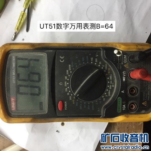

用四种不同的表测量同一个老锗管3AG1E,色点为兰色,四种表所测数据不同,相比之下,二块数字表测量的数据比较接近,指针式万用表所测的值高于它们近三倍,请问大家究竟哪个表测量的数值靠谱些。
发表于 2019-3-28 10:13:12 | 显示全部楼层
三极管的放大倍数,(一般的管子)不是固定值,大部分是(小电流时)随着集电极电流的增大而增大,这也是普通收音机AGC电路的根本。数字表的测试电流偏小,而指针表的测试电流偏大,因此得出的放大倍数数字表的读数小,指针表的读数大,这很正常。如果用不同的测试条件测试结果一样的话这个管子不能用在收音机需AGC控制的(中放)电路上。看看手册的输出特性曲线图就明白了。

 楼主| 发表于 2019-3-28 09:36:58 来自手机 | 显示全部楼层
这批管子我买的时候店家是用晶体管图示仪测量过的,测试条件是10mA,放大倍数是100。

发表于 2019-3-28 12:38:54 | 显示全部楼层
指针万用表的三极管放大倍数测量貌似是为硅管设计的,锗管未必可以。

 楼主| 发表于 2019-3-28 21:47:25 | 显示全部楼层
最近想装一个老锗管四管来复收音机,想按要求挑些β值大的管子,结果用几种表测量后,不知所措。总不能为装个收音机再买个晶体管图示仪来测吧。
发表于 2019-3-28 22:20:06 | 显示全部楼层
我看还是搭一个电路来测Ib和Ic比较准,HFE= Ic/Ib,有图示仪测那更好。
