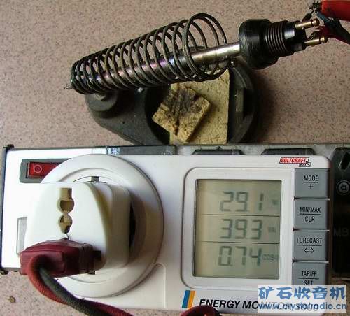

找了个近60W的内热式烙铁.串二极管后功率测试如下:
 楼主| 发表于 2009-5-10 10:33:49 |
下面二张照片显示功率有所不同.
是把二极管换个极性接入后测试所得.
接好二极管把烙铁插头换一下火零线插也一样不同.
郁闷的是二种接法虽然功率差异不大.却有不同的功率因素.更晕是一个显示容性负载.一个阻性负载.
那位高人能解惑?

你别以为市电是标准的正弦波,这样有点小差别就太正常不过了,容性和阻性的问题只能在表的测量机制里去找

你加二极管后,流过功率表的电流就变成半波脉冲直流电了!这样量出来的误差自然就大了~

这个问题好办,功率表后再接一个串二极管的相同功率的电烙铁,只是二极管的极性接法相反,这样流过功率表的电流就是全波交流电了。功率表上的数值除二即可。

楼主的电能监测器是这个吗?
http://www.alamaison.com.au/p/36 ... y-monitor-3000.html
可够贵的啊:
Voltcraft Plus Energy Monitor 3000

不过从楼主的测量结果上看, 这个机器的问题可不小啊.
发表于 2009-5-11 10:24:35 |
把调换二极管方向所得的不同结果平均一下:
P=28.6W, S=40.4VA, PF=0.71.
由此可见半波整流后的功率减半, 这是对的.
但是后面的视在功率与功率因数的计算就有问题了.
从 0.71 与 0.707 的关系不难看出, 该仪表是把负载电流的有效值用于计算视在功率 S 了.
但是根据定义, 视在功率应该完全由交流量计算. 因此应该首先将负载电流中的直流分量剔除, 然后针再计算视在功率. 半波整流电流的有效值, 平均值(直流分量), 交流分量有效值这三个量构成直角三角形.
由此不难计算, 负载电流的交流分量有效值, 是半波整流前的电流有效值的
(0.5-2/3.14*3.14)^(1/2)=0.5453(倍).
假设半波整流前的功率为 P0, 则半波整流后的视在功率为
S= 0.5453*P0.
半波整流后的有功功率为
P=0.5*P0.
功率因数为
PF=P/S=0.9169.
