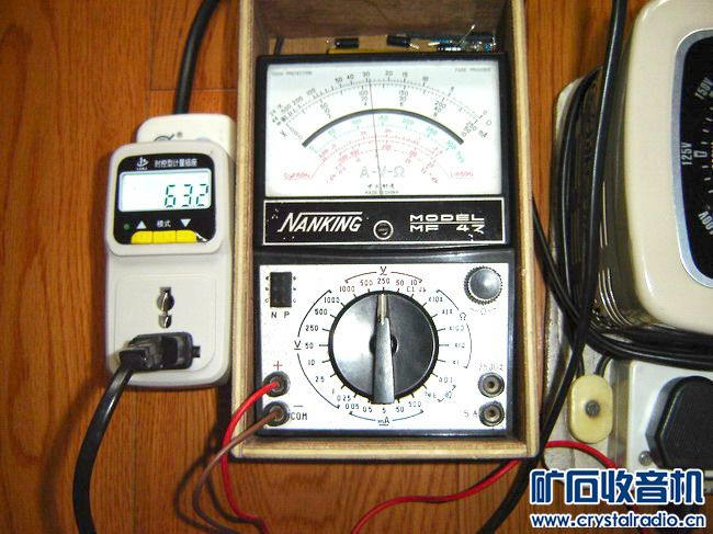

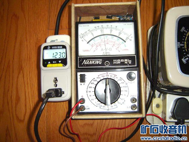

110V50W的电烙铁串二极管后接220V功率是多少?220V/200W的电烙铁串二极管后功率是多少?这些问题解释起来有点拗口,牵涉到计算,不少人一看到计算就犯晕,那就实测一下吧:
电煎药罐一个,有高低两档功率,低档就是串了一个二极管,实测电压228.9V,高档功率494.2W,低档功率249.7W,低档基本是高档的一半,也就是串二极管后功率降一半,有些误差是拍摄过程中电压有些波动:
用调压器将电压调到110V,实测调压器空载功耗5W,接电煎药罐高档后功耗123W(这123W是否包含空载功耗5W尚不清楚),略小于高档功率494.2W的1/4,这是因为原高档电压是228.9V,低档时63.2W,是高档时的1/2:
很明显,煎药罐在110V时功率123W,在220V时接二极管后功率是249.7W,大了正好一倍,所以110V50W的电烙铁串二极管后接220V是不可以的。
发图时点错了多出来的图怎么删啊?编辑帖子中看不到啊。

串二极管实际上是半波整流,其电压为有效值的0.45倍,但电流不变,因此功率为正常电压下的近一半,与实验结果基本是吻合的。

    您这是“凑”答案,电流难道不变吗?嘻嘻,还没真正理解。还需要更仔细认真地学习哦!

我说的可能不对,欢迎指正:LZ测电功率考虑交直流的问题了吗?按理论计算功率应为正常电压下功率的1/3左右。设交流有效值为220V,则串二极管后电压为0.45*220约为100V。负载为2K纯电阻。对220V电压下的功率为24W,电流为0.11A;串二极管后的有效电流值为平均电流值的1.57倍,平均电流值100/2000为0.05A ,有效值则约为0.08A,功虑则为8W左右。

    你知道用电流有效值去计算功率。还算不错。但是您又用了电压平均值去计算功率,呵呵。。。。电流有效值×电压平均值是什么呢?难道是功率?这算什么功率?嘻嘻,反正我不知道。我所知道的是功率必须用有效值进行计算!半波的电压有效值是完整的正弦波电压有效值的0.707倍(220×0.707≈155.5V),其他您就知道怎么算了。哈哈。。。。

谢13#,把平均电压当成有效值电压了。
