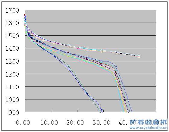

测试对象: 不同品牌的 R6P 与 LR6 电池若干对, 放电电流 1.004mA.  室温在 10  到 16  摄氏度之间.
经过近 40 天的放电,所有 R6P 电池电压全部跌落到 900mV 以下. 而所有 LR6 电池依然维持在 1300mV 以上.
曲线图如下:
左下角两个在 25 天左右就跌落到 1000mV 以下的电池来历记不请了, 可能是几年前购买的, 不过一直没有拆封罢了. 这次把它也列入测试仅仅是好奇而已. 这种电池负极是曝露在外的锌桶, 是早年五号电池的常见形式. 不过从图中可见, 容量也超过 500mA 小时了.
中间几组在 37 到 40 天左右跌破 1000mV 的电池型号都是 R6P. 容量超过 800mAh.
最上面几组电池的电压现在依然维持在 1300mV 以上, 电池型号都是 LR6 的. 从目前的测量结果来看, 大致可以认为各类品牌同类型的电池容量差异不大, 只要不是仿冒的伪劣产品, 可以选择价格相对便宜的.

这个测试没有全部完成. 曲线不是很光滑, 可能有这么几个原因.
一是其中有两天由电流源的供电电瓶电压跌落, 放电电流一度下降到 0.88mA. 考虑到整个测试过程可能达百十天, 这种短暂失误还是能够容忍的, 就没有推倒重来.
二来观测的点数除了在开始阶段比较密集, 后面比较稀疏, 最长的相隔达 9 天.
此外温度不恒定也可能有一定的影响等等.

又看了一下那两个容量最小的的电池, 型号是 R6S 的.
估计当初的资料说的 6 倍就是第四代与第一代的差别. 发展了四代, 增大六倍, 也不是很值得炫耀嘛.
