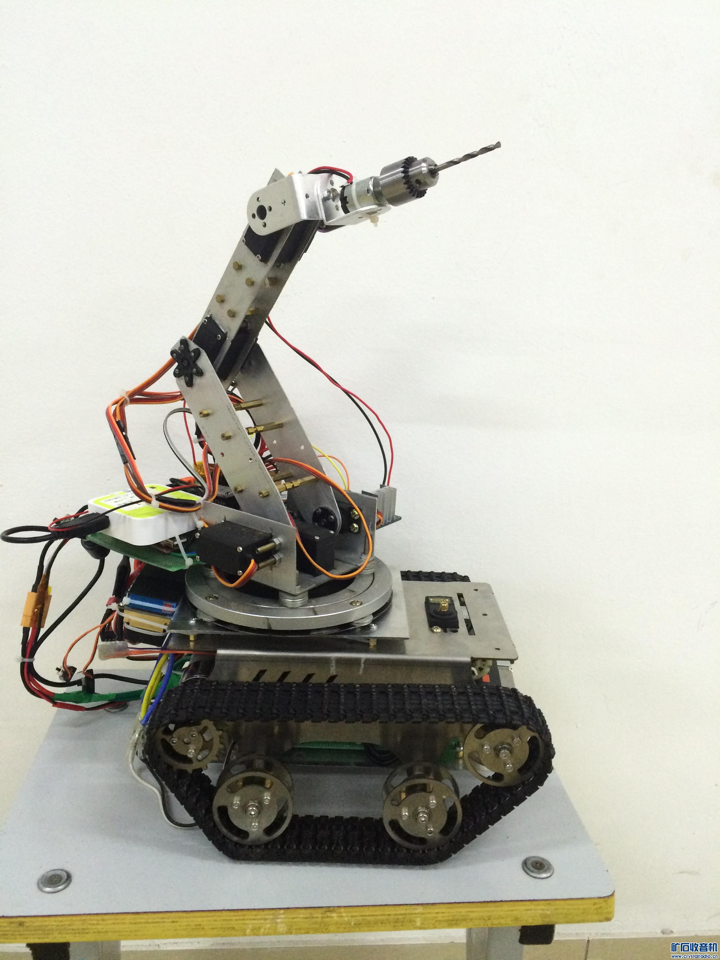

一、概述
       多功能寻迹车,顾名思义,它有很多拓展性功能。实用意义也比较高,本作品启发于我们本地一考古现场,由于地势原因人员无法进入狭小的缝隙,因此设计了此款产品。
       本产品可以实现自动检测并躲避障碍物,当传感器检测到指定物体时,机械臂可自动拾取并收集目标物。机械臂的夹持部分可自行拆卸、更换,比如:钻头、土铲、吸盘、电磁铁等,以适应多种工作环境需要。

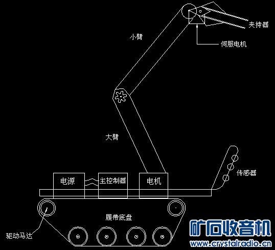

二、结构设计
      本产品采用履带式车轮增大了和地面的接触面积,适合在情况不确定的路面上行驶,在车的前方有传感器可以自动寻迹和避障。采用两个履带的正
反转来使机器迅速的转弯。车身整体可以采用不锈钢材料,整体的电路也也可以进行绝缘处理,满足在湿润潮湿的环境中工作的要求,同时不锈钢结构也增加了车身整体的刚性,满足我们在考古环境中的使用要求。

由于小车多次修改,且本来没想参赛,今晚慌乱之余上传,所以照片比较乱。有些资料可能不全面,有需要的我再进行上传。演示视频太大再上传中,希望明天能上传到云盘,我再发链接。
正在添加物联以及图传硬件,功能上使其实现手机APP遥控操作并实时图传,还有诸多疑问来不及做完了,就先这样吧,后期再有时间继续制作
