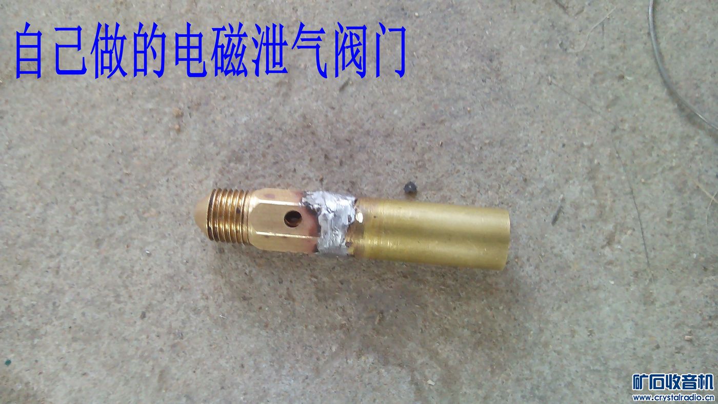

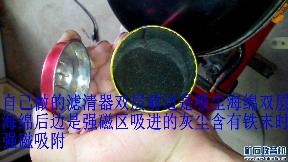

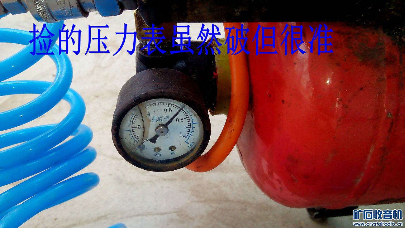

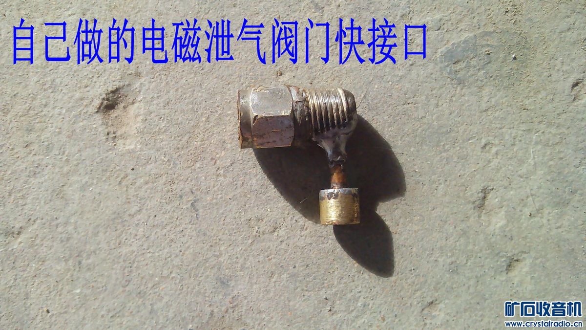

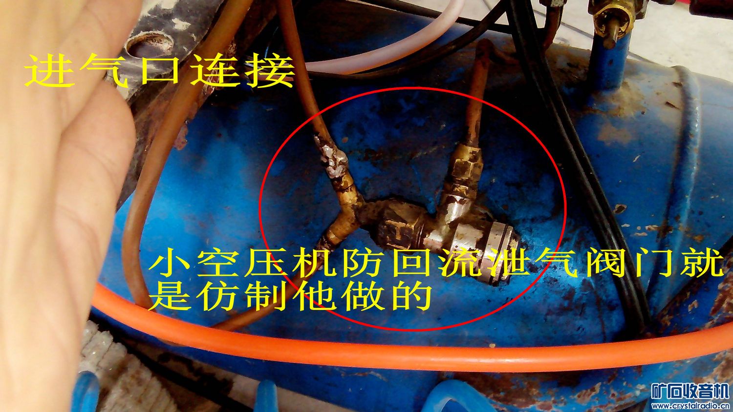

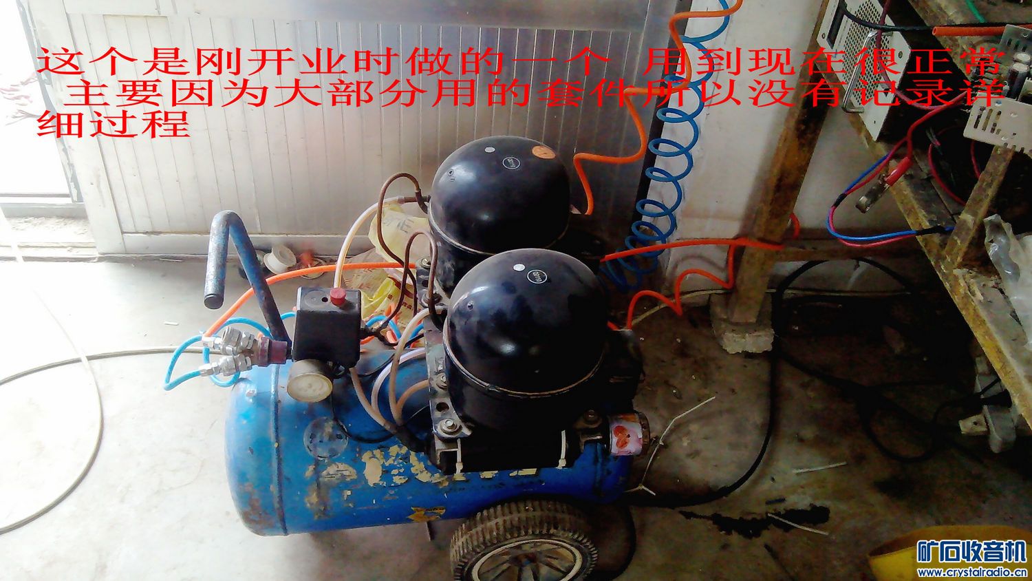

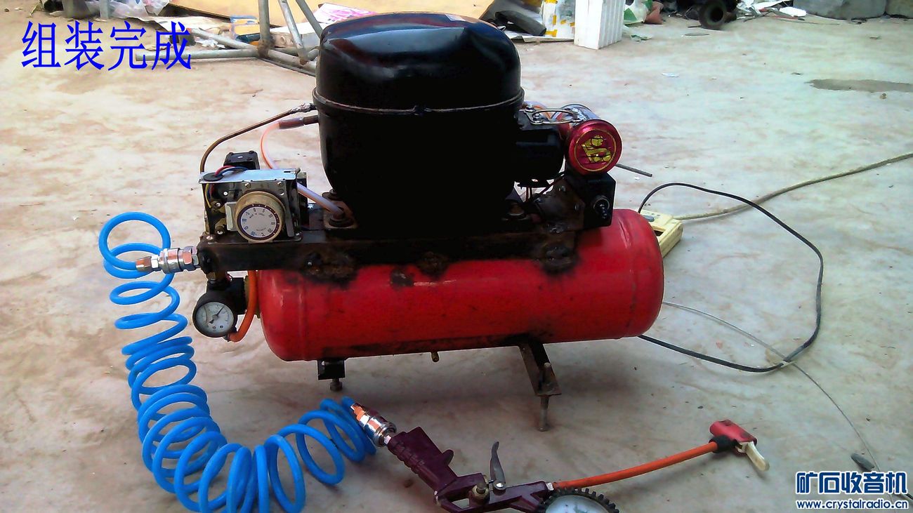

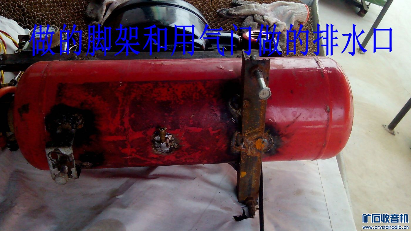

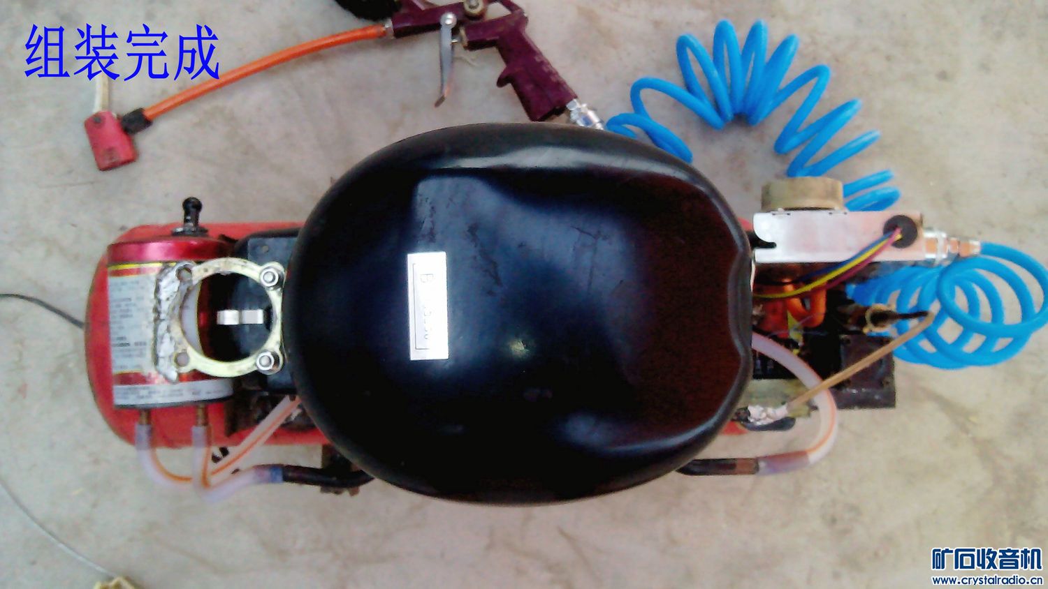

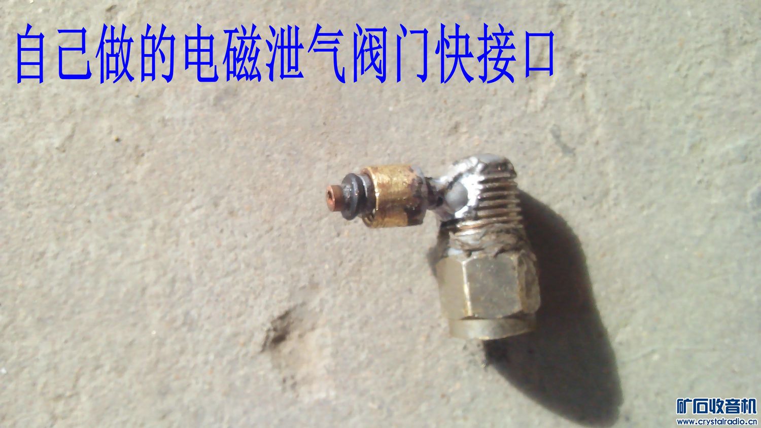

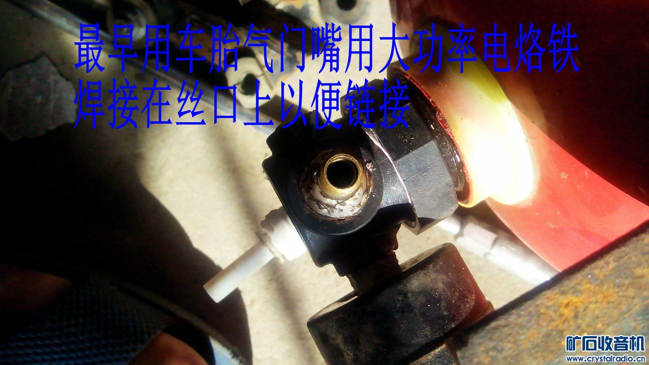

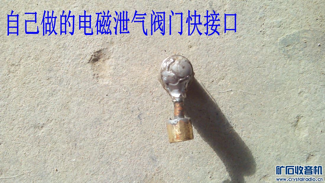

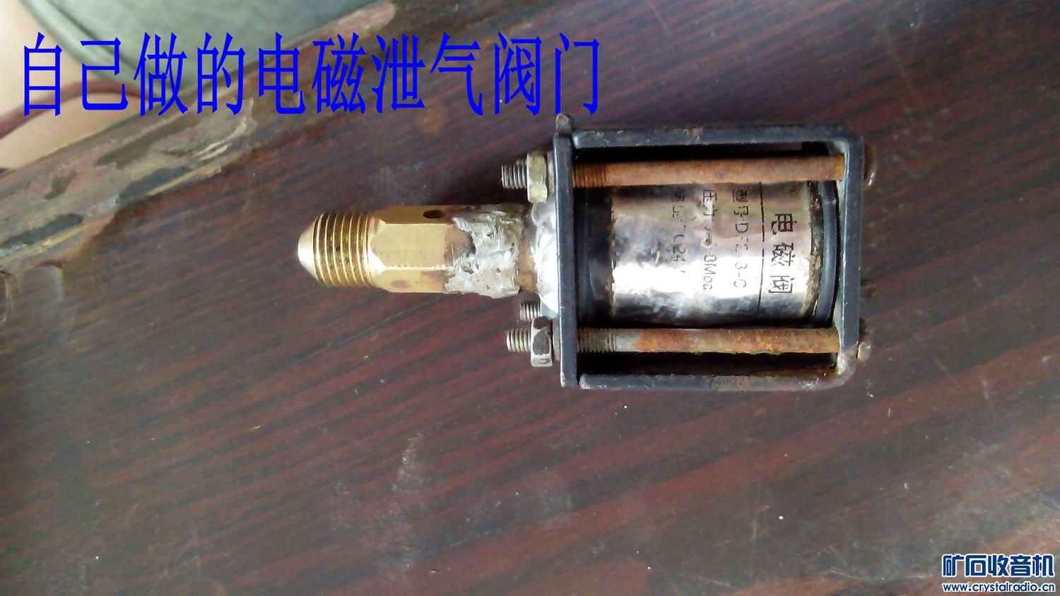

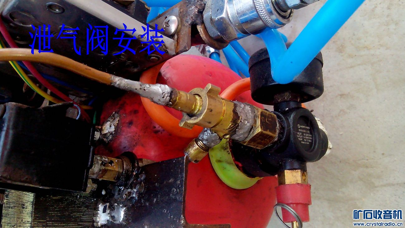

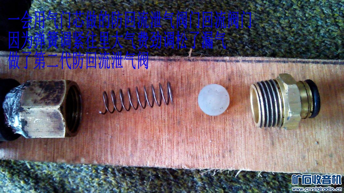

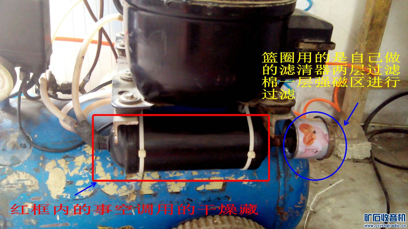

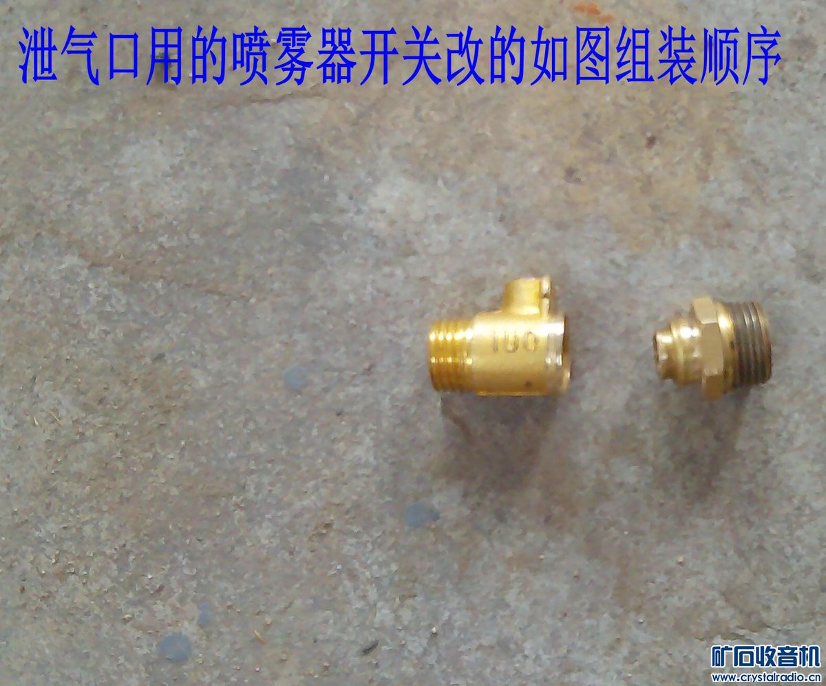

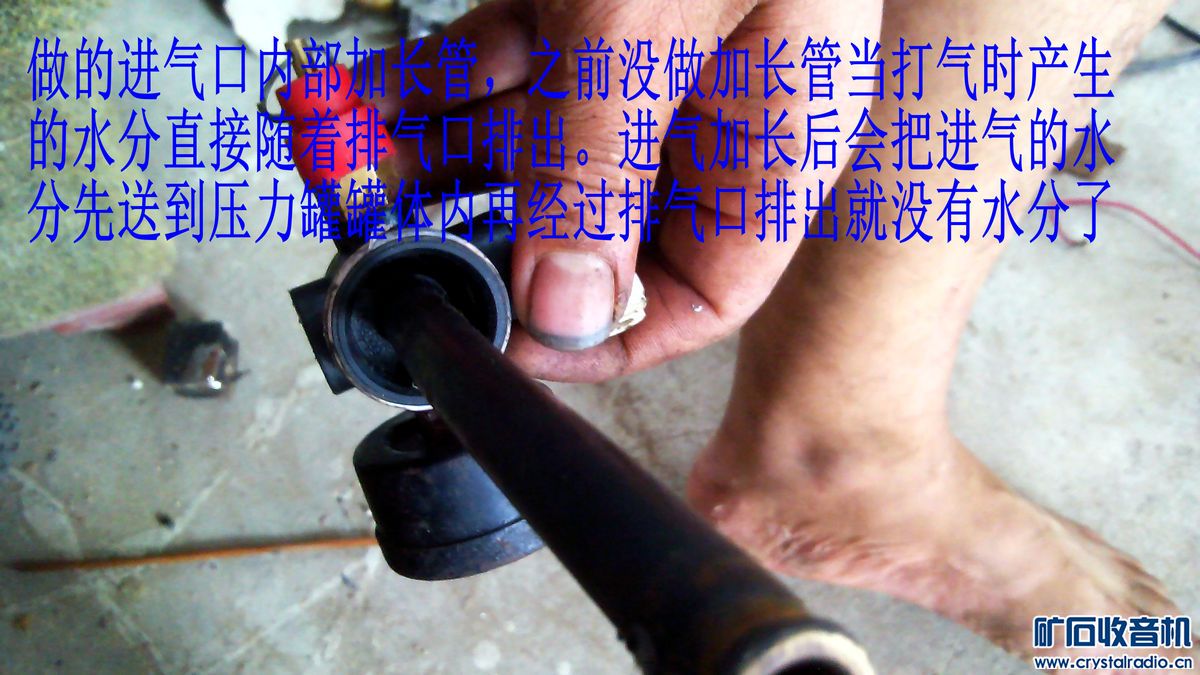

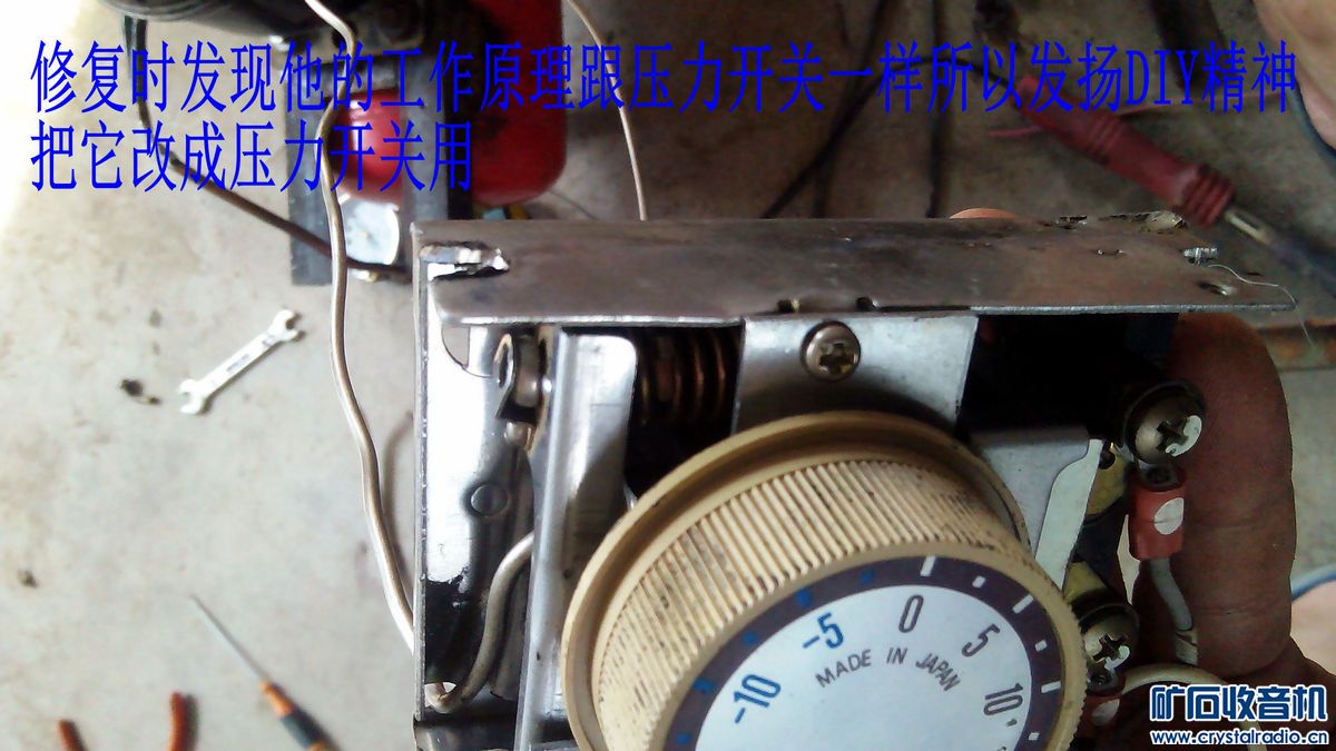

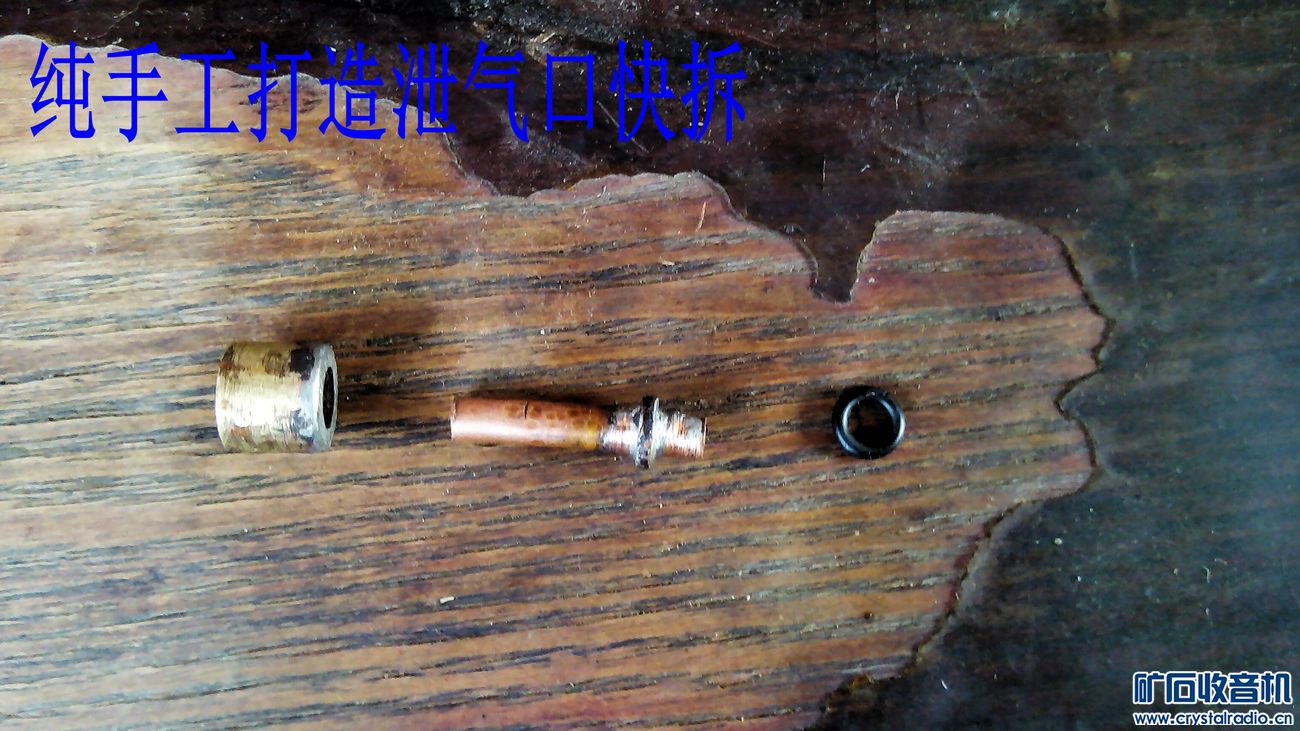

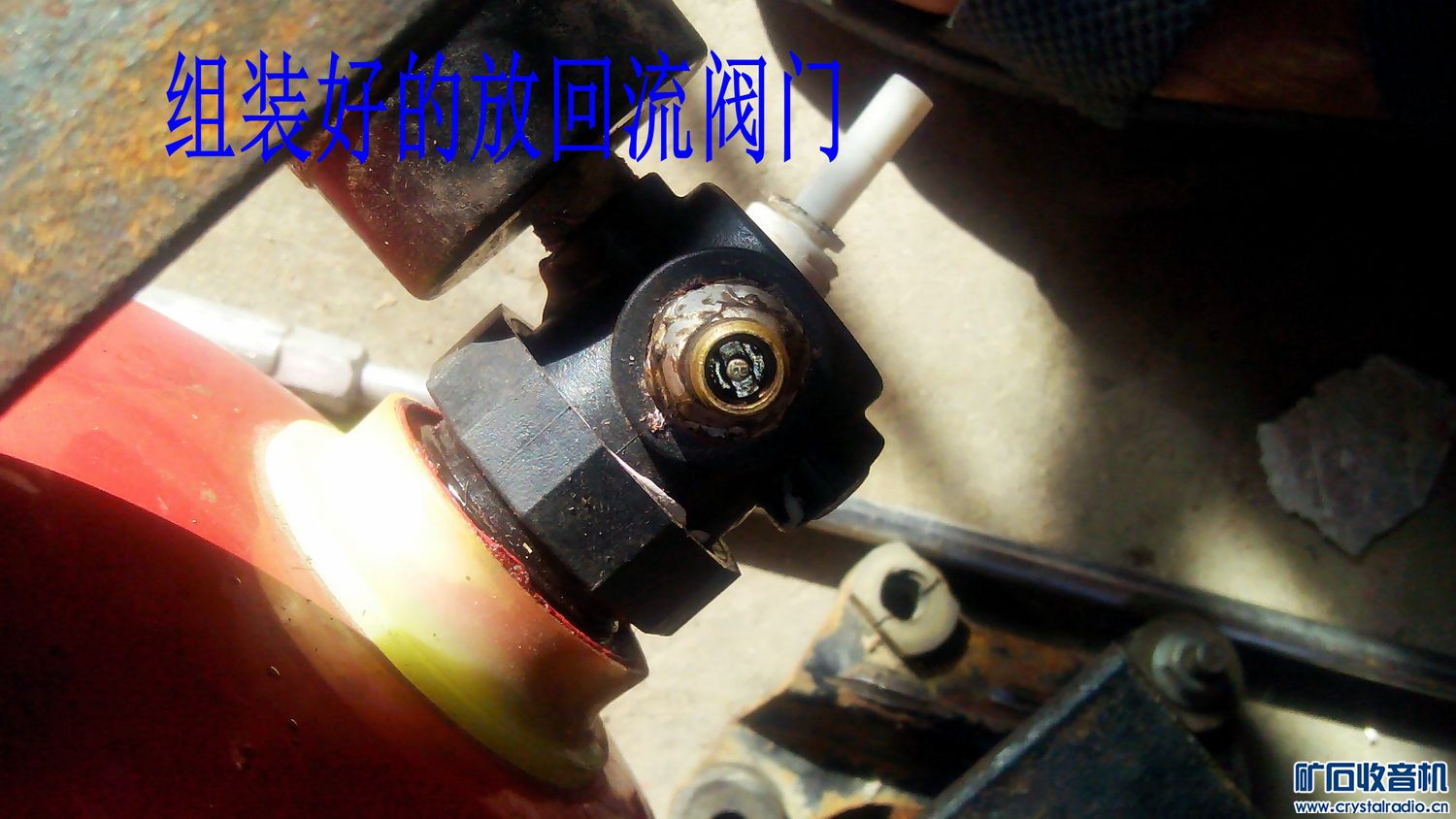

最进开了个店维修电动车。。。天气热来回补胎打气太累 ,买现成的噪音太大太贵 ,前几天没事跑废品站收了个冰箱压缩机100块  {真黑心}
6块钱买了个灭火器罐  5块钱买了个机械安全阀。为了发扬DIY精神  !做的空压机除了管子用的旧的  充气枪30元和气罐快接4元,  安全阀5元,用的现成的, 其他都是纯手工做的 。
小气泵还贷完善希望大家有什么招多多指教 。
之前用相机 拍的照 等上传时发现 内卡坏了,  所以只剩手机里的照片了,希望大家凑合着看吧! 有些细节照片没了 1 但剩余照片应该能表达意思!

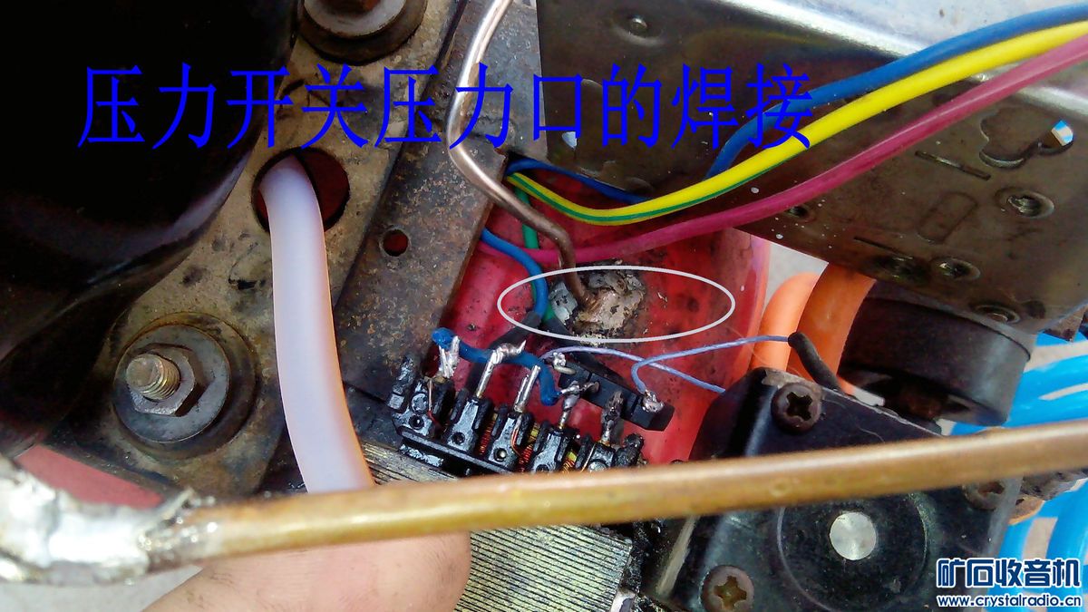

做这个气泵用了我4天时间,当然中间还的有干活时间不是全天干的。小气泵做的压力开关灵敏度是0,3公斤开关很灵敏,也可以快速设定压力。
因为压力罐小所以个人感觉压力开关灵敏点工作效率高,比如冲摩托车轮胎时假如开关灵敏度是2公斤时很耗费时间
完成后做了2个实验,充电动车16X2.125车胎气,气压冲到3个气压需要5秒左右。冲摩托车3.25—18的轮胎充气达到3个气压需要10秒左右。
不废话上图 漏气测试  气压打到8个气压  断电 放置2天 后观察气压表  气压表纹丝未动

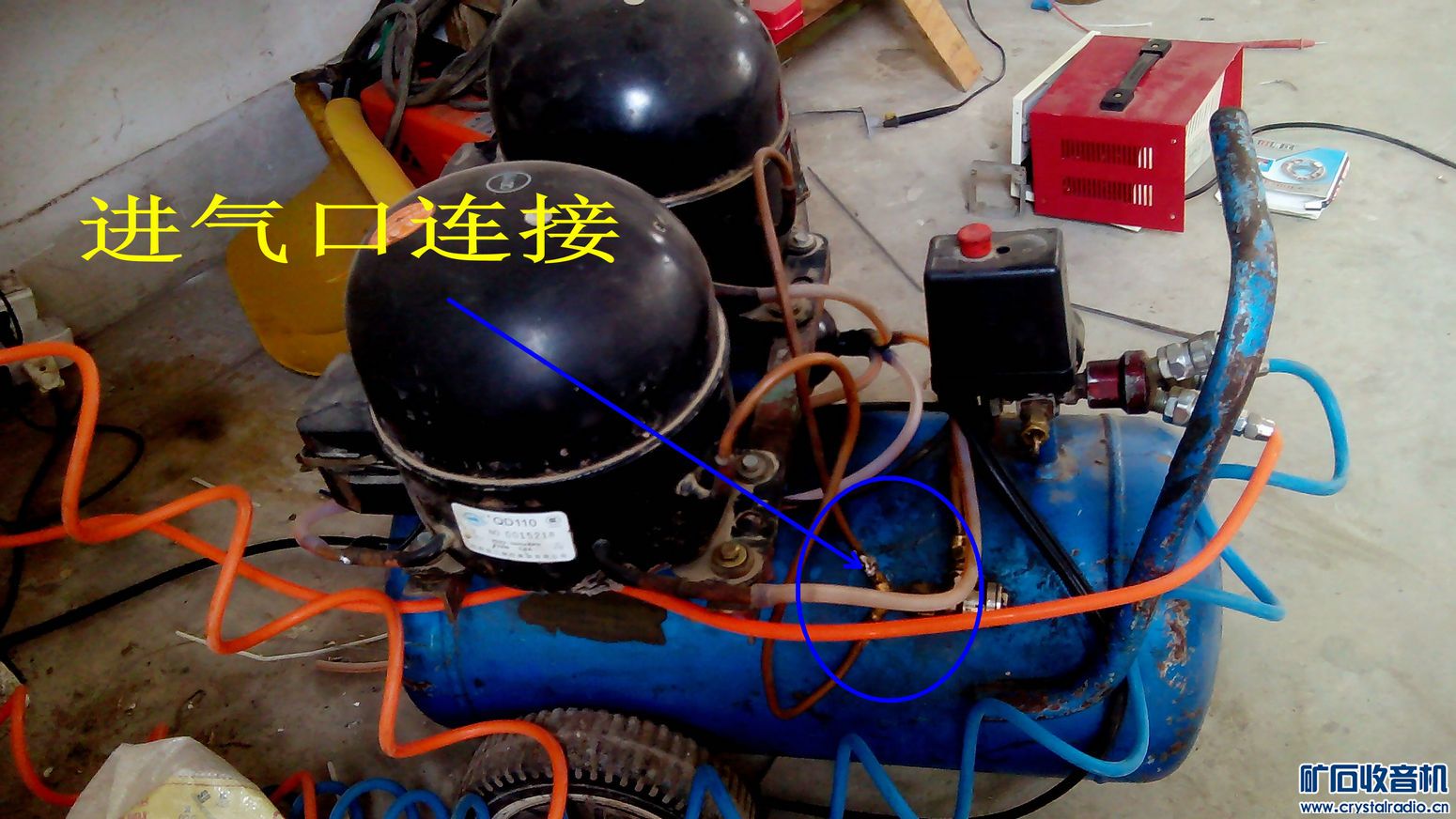

补充内容 (2015-1-26 10:15):
升级版本出来了连接
http://www.crystalradio.cn/forum ... &fromuid=158882
发表于 2014-8-17 09:44:01 | 显示全部楼层
压缩机开放使用不会长寿的。

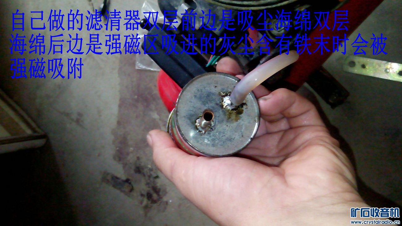

 楼主| 发表于 2014-8-17 09:45:06 | 显示全部楼层
学海无涯 发表于 2014-8-17 09:44
压缩机开放使用不会长寿的。
我有个朋友也做电动车维修用冰箱压缩机 直接打气用了6年了  一点问题没有
发表于 2014-8-17 10:43:43 | 显示全部楼层
冰箱压缩机据说是不能开放使用的但也有打气用的,不过气泵做的是真不错,
 楼主| 发表于 2014-8-17 10:45:07 | 显示全部楼层
RE: 做了一个小气泵
没事因为我坐的进气端是三层过滤没事的
发表于 2014-8-17 11:57:30 | 显示全部楼层
做得漂亮. 再加个油水分离器就更完美了. 虽说轮胎不在乎那点水汽, 但是在摘管子时看见有水滴喷溅出来, 感觉不是很好.
 楼主| 发表于 2014-8-17 12:32:05 | 显示全部楼层
RE: 做了一个小气泵
眉间尺 发表于 2014-8-17 11:57
做得漂亮. 再加个油水分离器就更完美了. 虽说轮胎不在乎那点水汽, 但是在摘管子时看见有水滴喷溅出来, 感觉 ...
准备给大的做个油水分离器!小的感觉没必要
发表于 2014-8-17 12:40:19 | 显示全部楼层
加个油水分离吧,不然冬天自行车打完气会骂街的。气门芯冻了会撒气的。
做的真不错。修旧利废。

正准备到本地气动工具商定去淘这种东西:
要是知道其原理, 自己diy应该也不难.
就是这么小的气泵, 在将气嘴从轮胎上拔下时, 能看见从出气口喷出一股水雾, 里面夹杂这肉眼可见的液滴.

楼主果真是牛人。顶贴。话说我也想整一个楼主这样的空压机。现在用着个国产所谓的静音的隔膜泵的空压机。但是声音还是很大啊(750w的机器室内使用,其实用气量不大,就是推动些小气缸)。用冰箱的应该声音小很多吧。
发表于 2014-8-17 16:44:32 | 显示全部楼层
