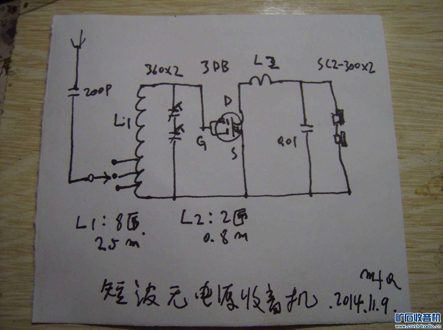

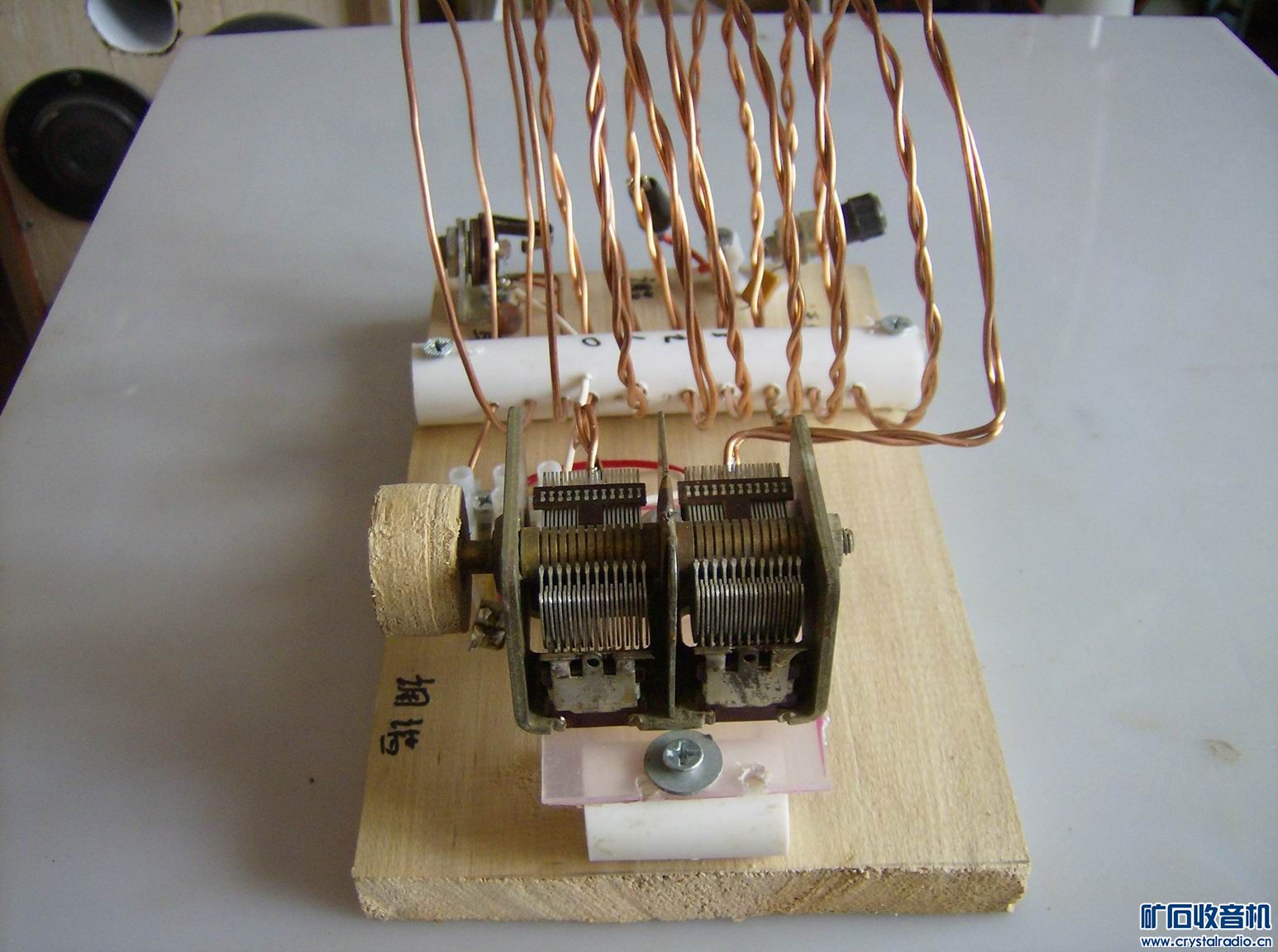

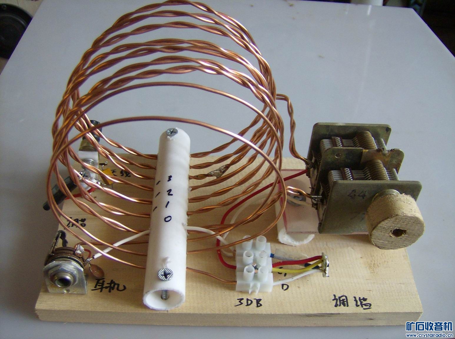

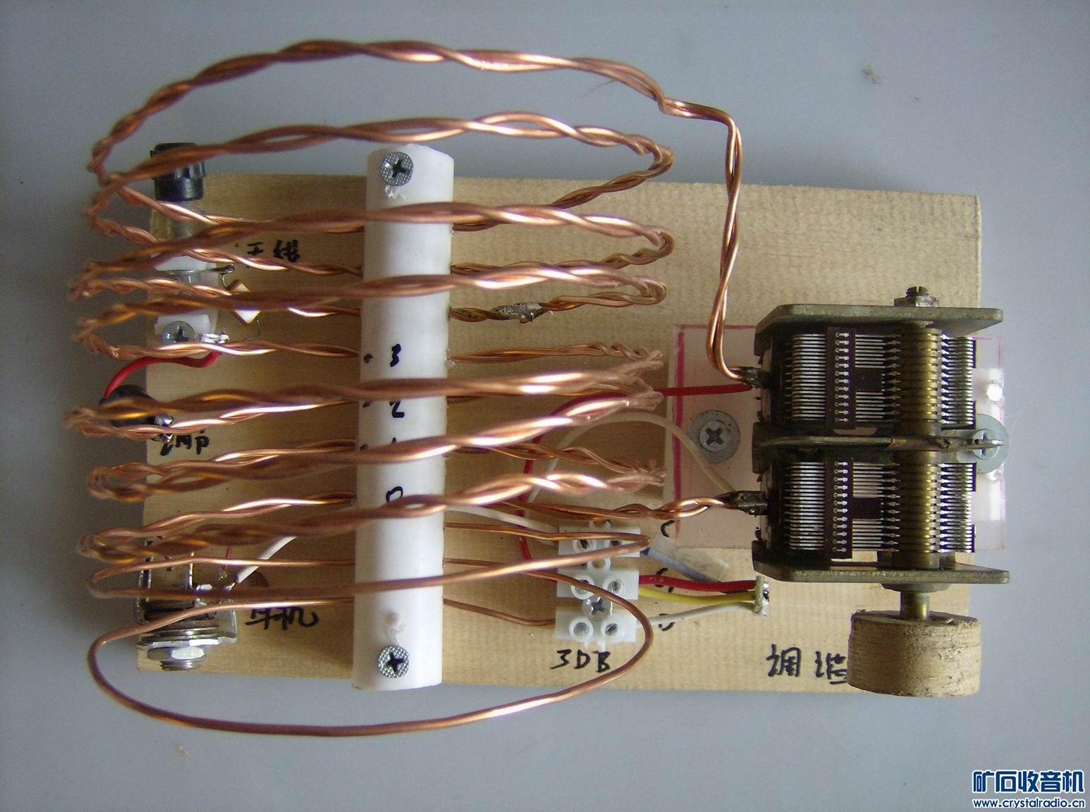

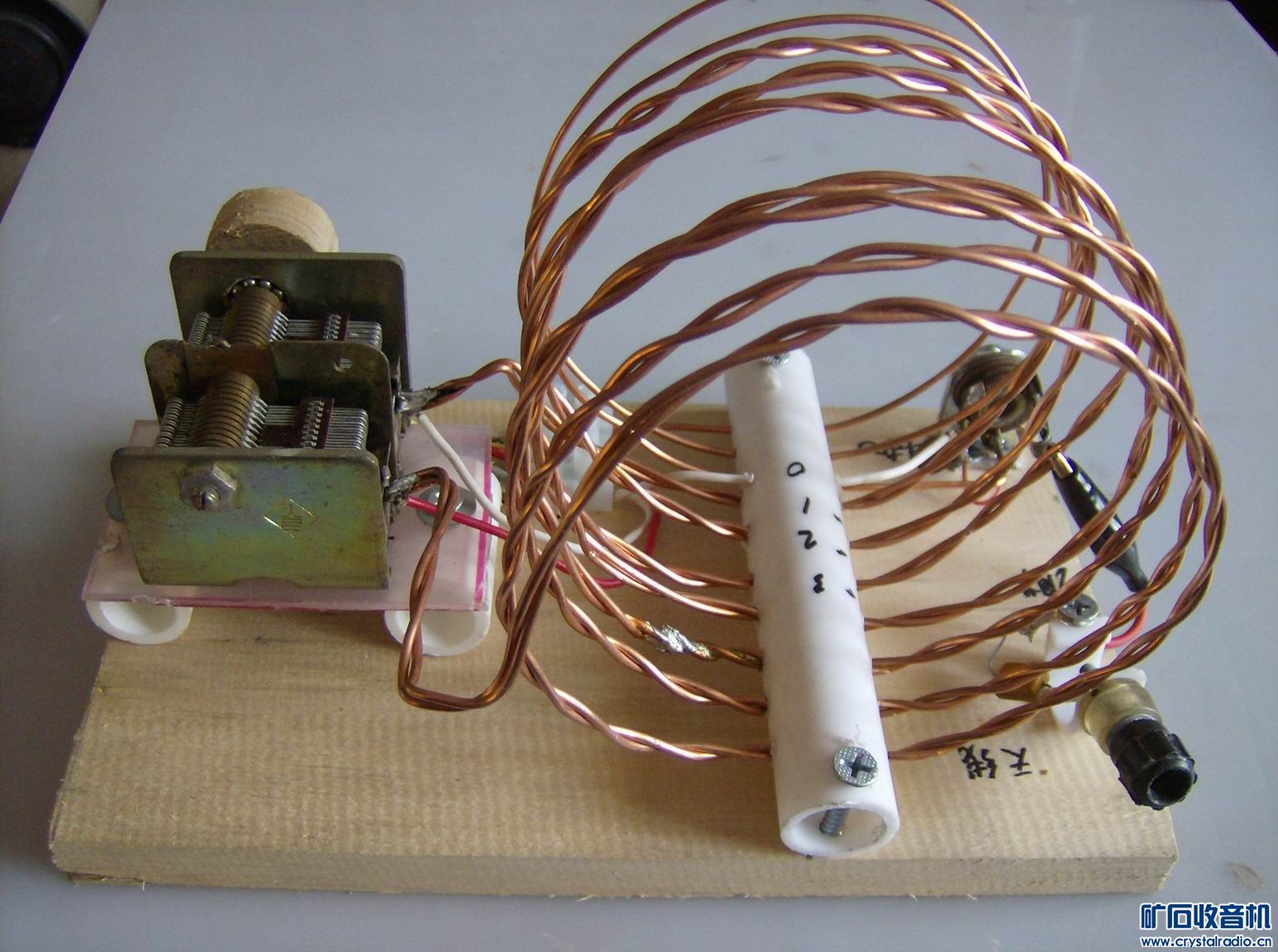

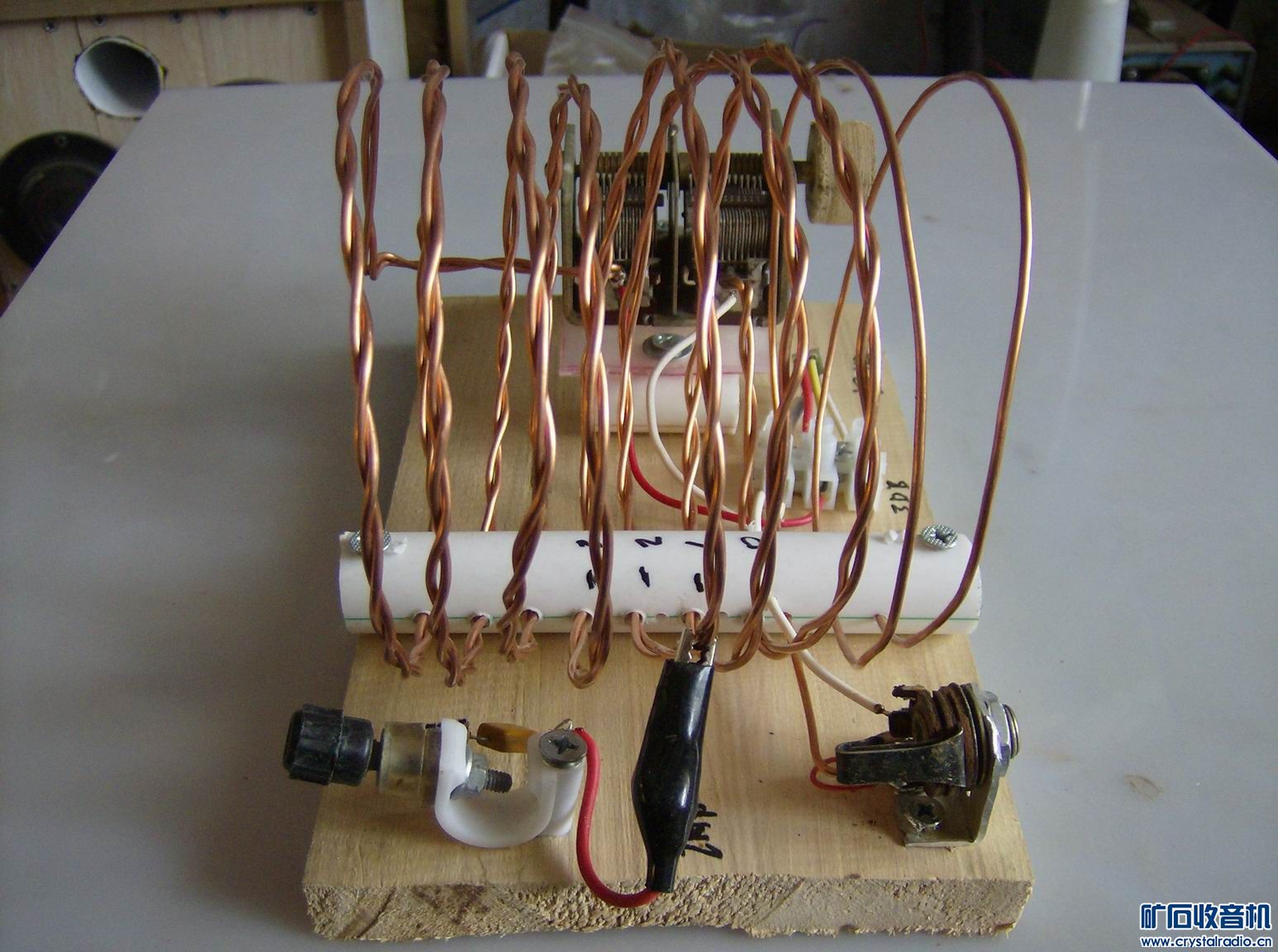

线圈用4平方或2.5平方的2根绞合,L1绕7圈直径10mm,电感量4uh左右,L2是2圈;检波用场管3DB;可变360p双联串联6p--189p,频率范围6mhz-12mhz以上;耳机SC2-300x 2或 shh1 或 晶体压电陶瓷耳机 都可以;此机灵敏度很高,用几米导线从阳台垂下就可收到台,不需要地线,无论白天夜晚都可以收到电台节目;天线调节用小鳄鱼夹夹在铜丝线圈上就可以,靠近地端选择性好灵敏度低;反之相反;信号强也可以不接天线,直接把天线靠近线圈L1就可以收听,这样选择性最好;经过几天的试听效果非常不错;收到过电台有 中国国际 中国之声(全天)朝鲜 米国知音 NHK 台湾 很多外国话台和数据台等; 欢迎坛友们老师们交流指教!

补充内容 (2014-11-24 08:26):
线圈直径是10cm

 楼主| 发表于 2014-11-24 11:47:44 | 显示全部楼层
圣者 发表于 2014-11-24 11:40
4平方或2.5平方的铜丝直径分别是多少?懒得查了。
我没有卡尺,不知道直径是多少,4平方直接用就可;2.5平方得2股绞合效果好;

爱好电子 发表于 2014-11-24 10:53
频率范围是算出来的吗
如果用铜管是不是更好。
实际收听就这一段有电台,其它没有收不到,所以数据就固定了,
这是计算器算的
用这个铜管做实验,效果反而没有铜丝的好,也许我没有做好实验
 楼主| 发表于 2014-11-24 10:13:55 | 显示全部楼层
houmtk 发表于 2014-11-24 10:07
我是菜鸟。请问楼主,用3DB有什么好处?用2AP9行不行?
用2AP9可以的;灵敏度低大合唱;
用3DB灵敏度高选择性好,像外差机,
 楼主| 发表于 2014-11-24 08:25:37 | 显示全部楼层
cheungbx 发表于 2014-11-24 08:19
很好的设计,短波台收得清,也沒有混台。L1绕7圈直径是否100mm不是10mm?
谢谢您的支持和提醒,是线圈直径10cm  单位打错了
 楼主| 发表于 2025-1-21 21:52:12 | 显示全部楼层
wgspy520 发表于 2025-1-19 20:03
请问一下,你那个线圈是怎么绕的?我怎么绕都歪歪扭扭的。
我的也是歪歪扭扭的

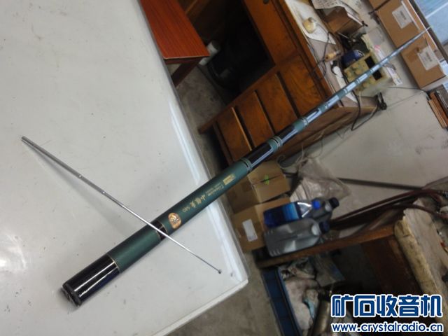

发表于 2014-11-24 10:07:58 | 显示全部楼层

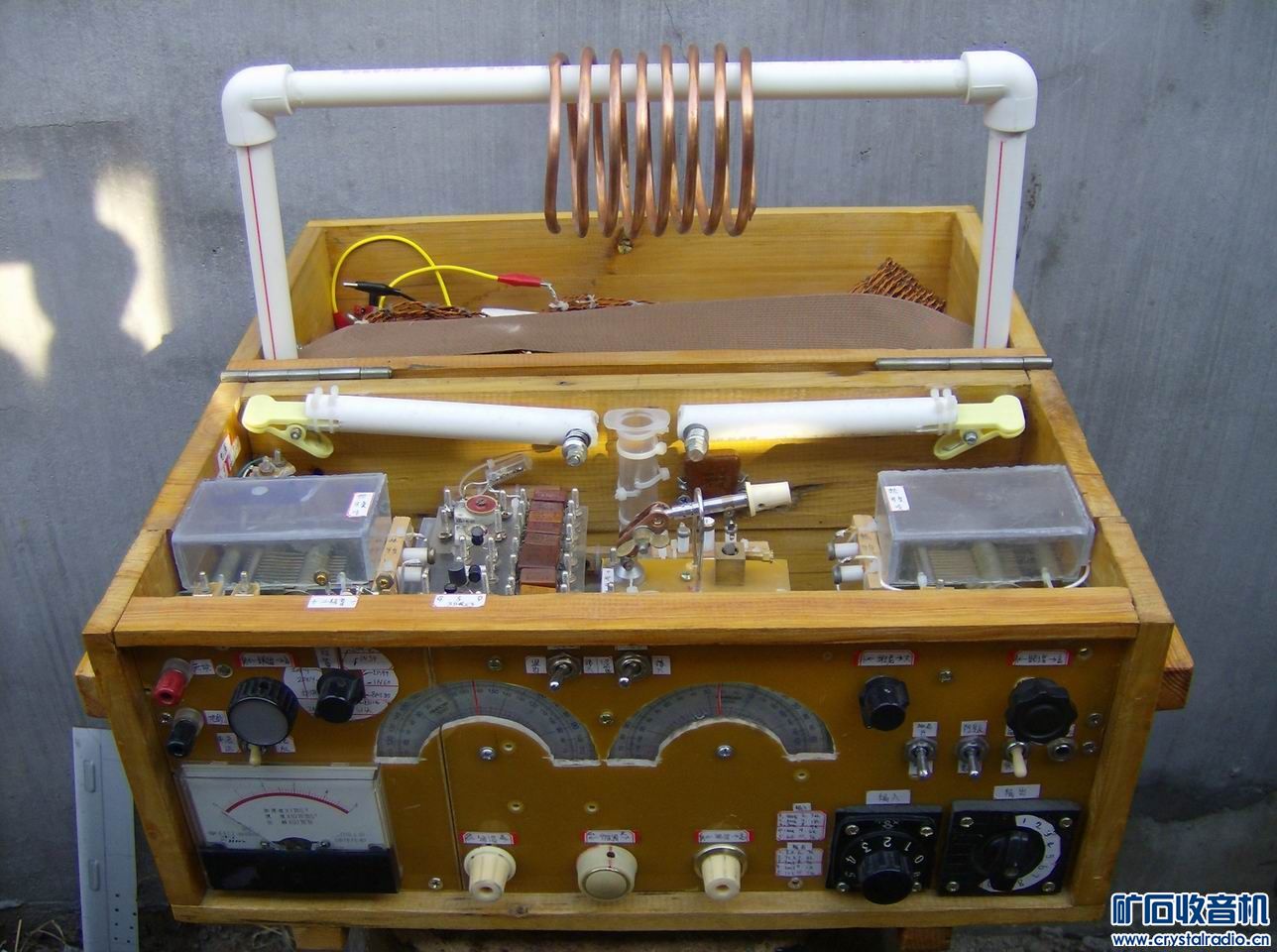

发表于 2014-11-24 10:25:28 | 显示全部楼层
爱鼓捣无线电 发表于 2014-11-24 10:13
用2AP9可以的;灵敏度低大合唱;
用3DB灵敏度高选择性好,像外差机,
http://www.crystalradio.cn/data/ ... ckv57c2kcsw21vw.jpg
 楼主| 发表于 2014-11-24 10:44:26 | 显示全部楼层
谢谢 yzxugx 坛友加分鼓励
 楼主| 发表于 2014-11-24 10:45:56 | 显示全部楼层
谢谢老师加分支持 您这是钓鱼竿天线吗?那个电台上钩了
