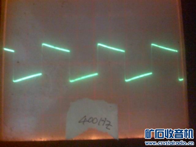

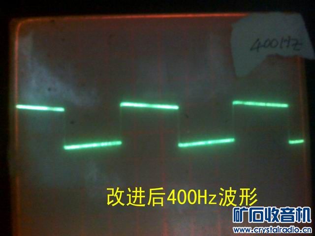

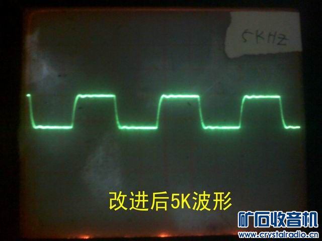

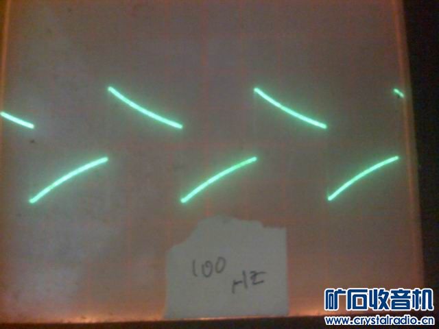

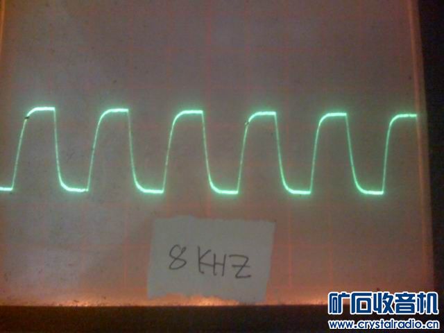

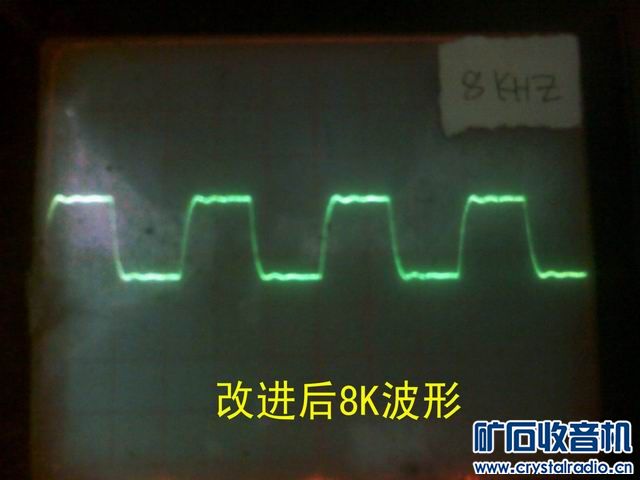

      自从我的6N1小功放做好后,请了一些音响发烧友来观摩。小功放的帖子
       大家在肯定我的小功放有直白原汁原味优点的同时,也指出了音乐味不够浓厚。我对这个问题进行了思考,觉得主要是二个方面:1,是前级的6N2作为HIFI放大是不太理想的;2,工作状态的选择。
      于是我用6N1换下6N2来做前级放大,并且调整了工作状态,增大了前级工作电流,减小了前级6N1的屏极负载电阻,展阔了前级放大器的频带。结果获得了相当大的改进,一个音场开始展现出来。
      对于失真的改进也是很令人鼓舞的:在8欧负载上测得 2.2V(0.6W)时失真4.8%,原来是7.5%;2.4V(0.72W)时失真6.8%,原来是10%。
改进前后的电路图:
改进前后的波形可看到明显对比:
100Hz
改进前
400Hz
改进前
1KHz
改进前
5KHz
改进前
8KHz
改进前
10KHz
以前未测

8khz失真已经很大了,楼主改进了不少,貌似出现振铃了,实际听音效果如何?

 楼主| 发表于 2012-3-25 16:04:42 | 显示全部楼层
听感有较大的进步,觉得松软了,音乐味浓了。原来清晰,但有点紧。
