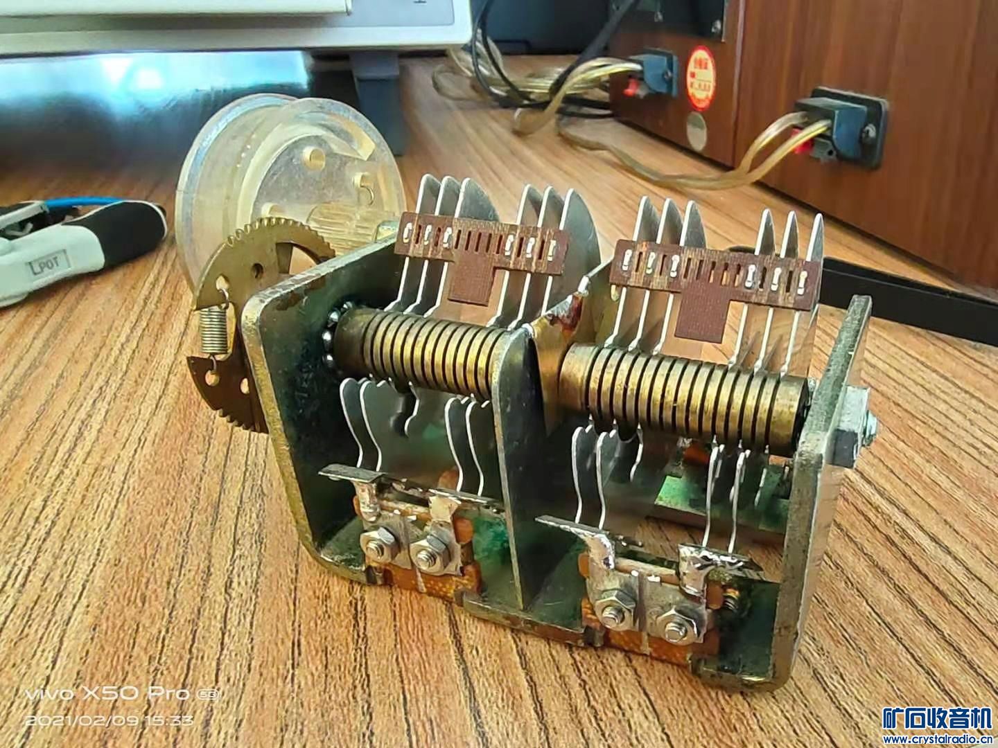

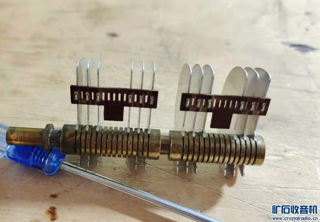

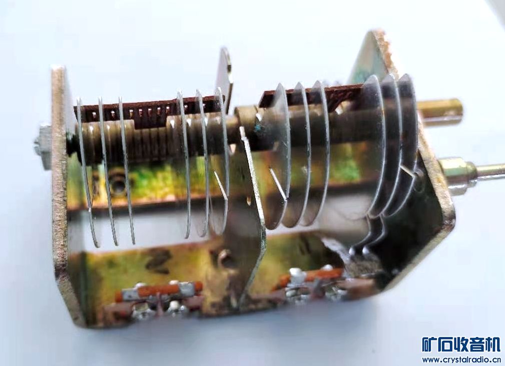

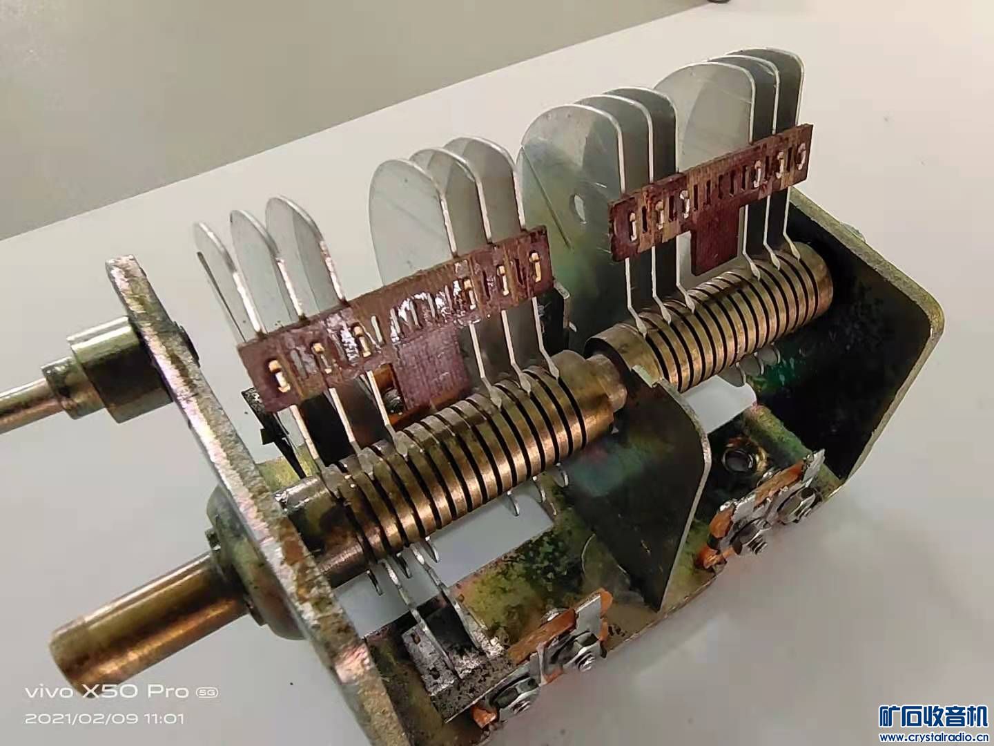

       想DIY一台电子管FM收音机,也是怀旧吧。所用电子管基本都有,看坛内不少高人用AM双联改造,手里收了两个二手2X365双联,查阅了大师们的改造方法,决定拿这个二手练练手吧,成败与否无所谓了。

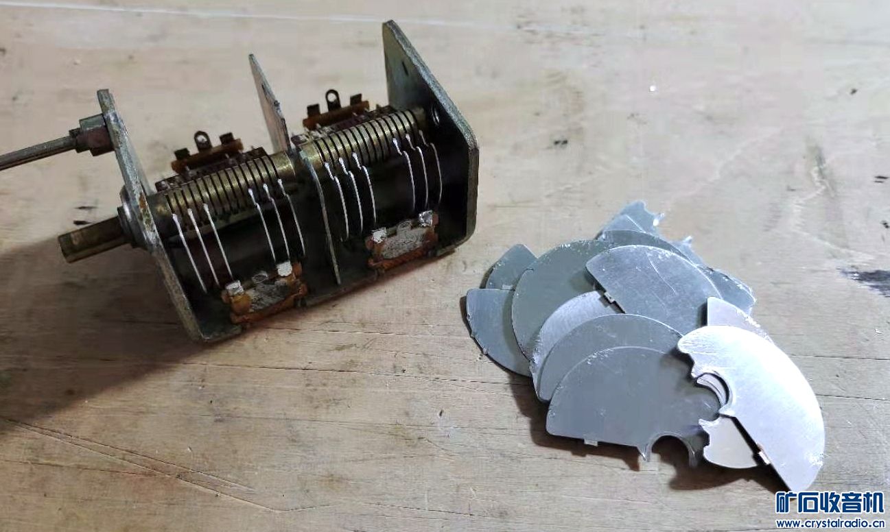

       拆解双联,先简后难吧。动片与定片先用整形锉锉掉铆接的凸起部分,动片尖嘴钳拔下来就完工。动片用小钻头打辅助孔便于拆片。
拆动片

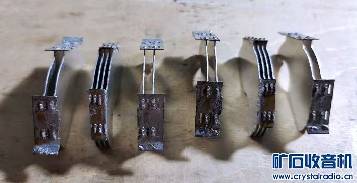

改造定片

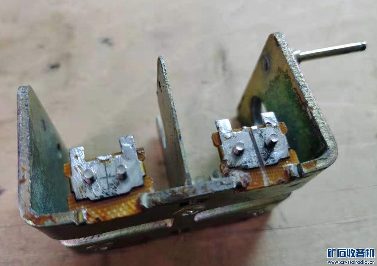

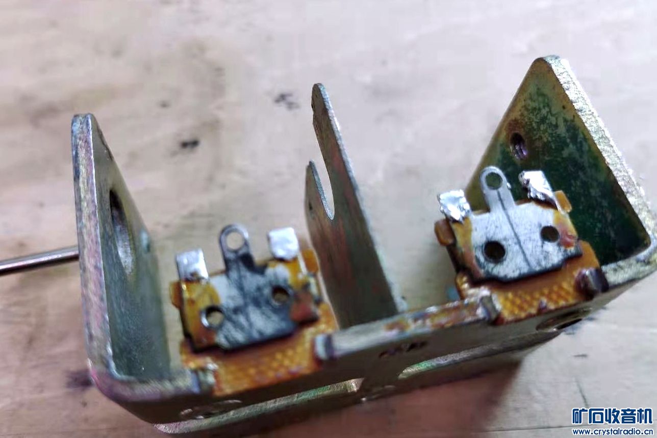

动片座改造:打孔攻丝(防止焊片松动),动片座手工钢锯一分为二

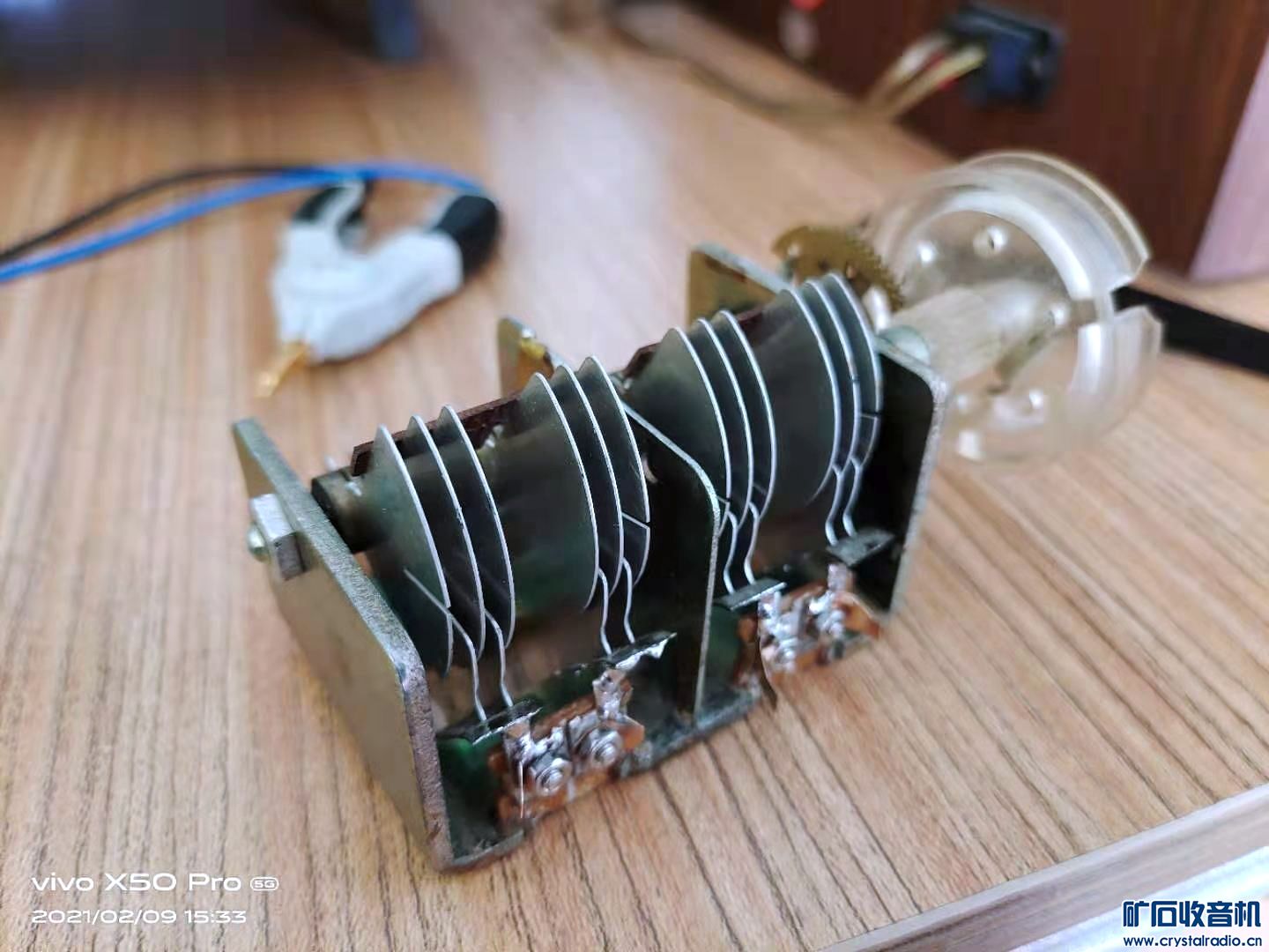

装动片
装定片
改造完成

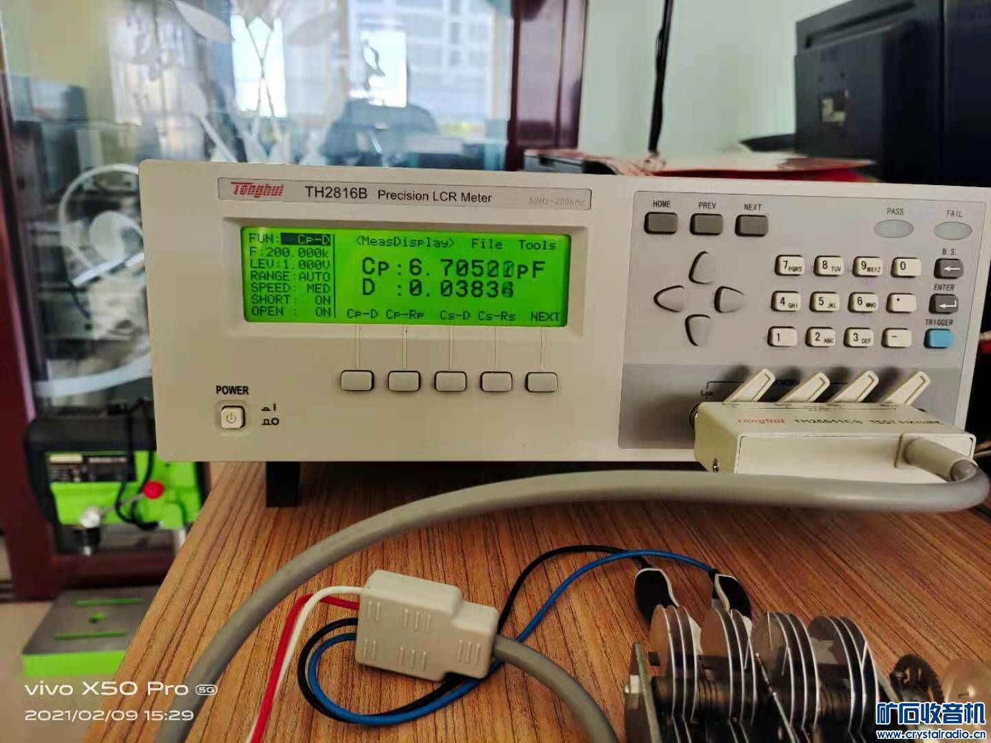

 楼主| 发表于 2021-2-9 17:10:54 | 显示全部楼层

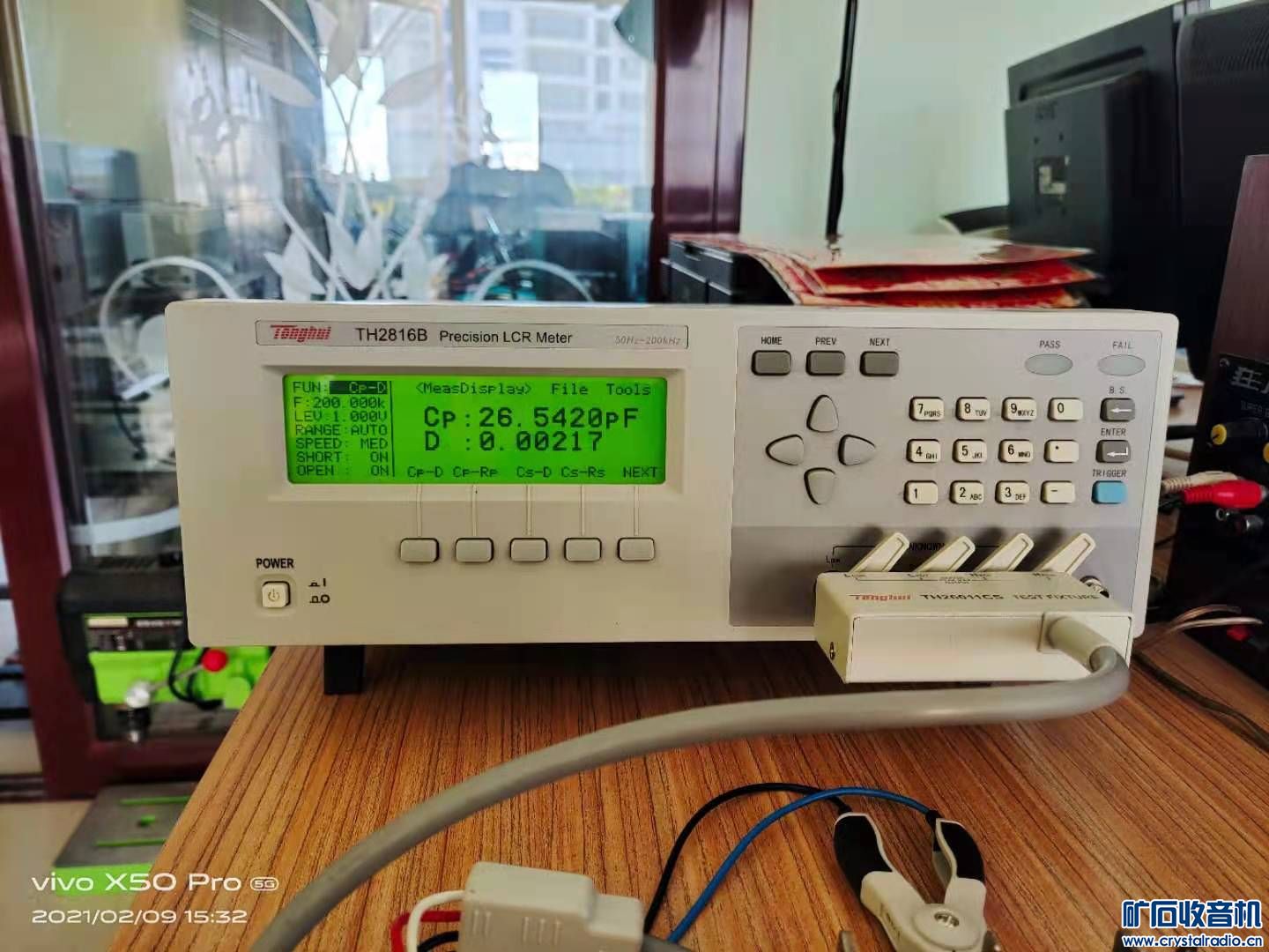

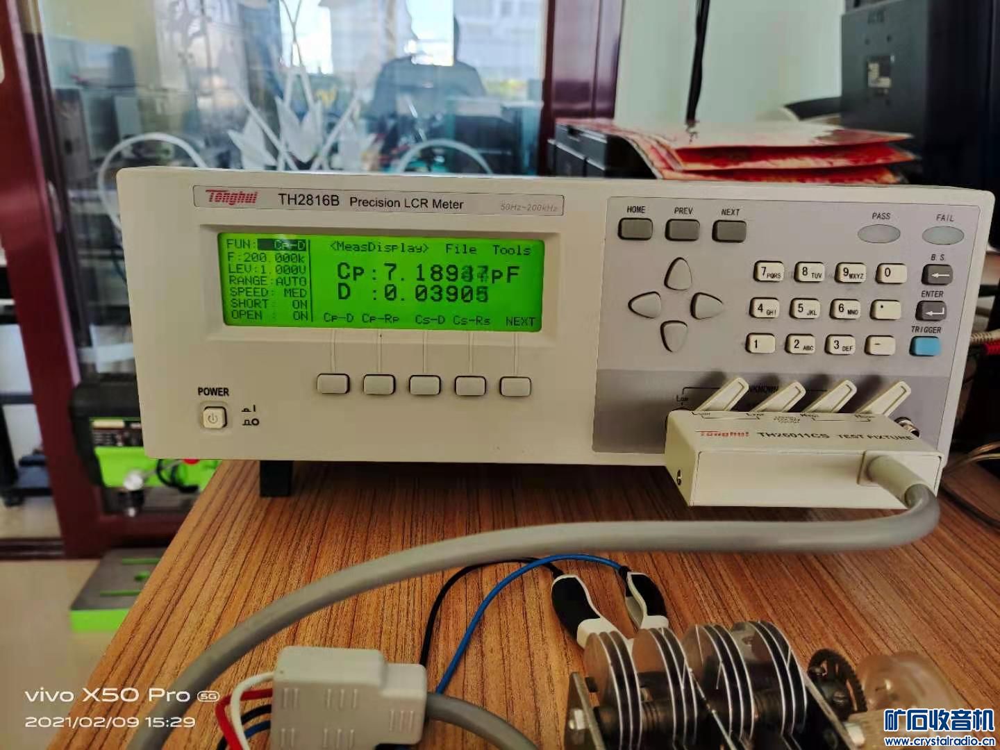

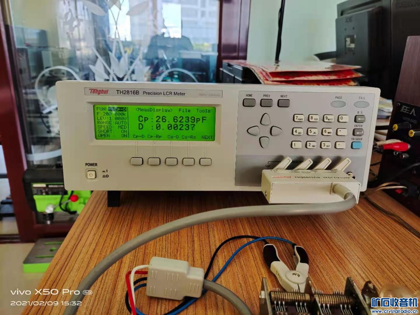

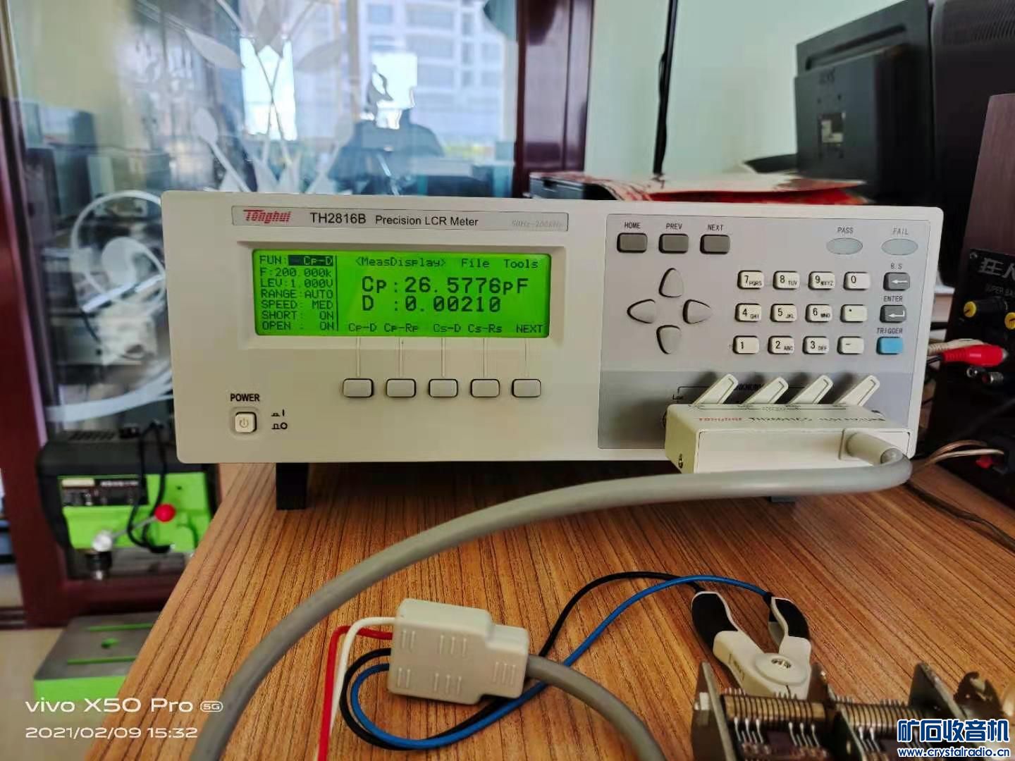

  测试:测试采用通惠电桥,测试条件如图所示。改造中为了便于调整容量,每组有意留了花片,除了最大容量外,还调整了其他花片,尽可能保证同步。
第一连26.77-----7.19P
第二连26.62-----7.47P
第三连26.54-----7.09P
第四连26.58-----6.71P
第四连最小容量偏小,不知道该如何调整。
第一连
第二连
第三连
第四连
发表于 2021-2-10 08:45:46 | 显示全部楼层
拆动片干嘛,多此一举嘛。定片组锯开就行了,再焊回去。

发表于 2021-2-9 17:11:53 | 显示全部楼层
这样一来,双连就成了四连了
 楼主| 发表于 2021-2-9 17:26:17 | 显示全部楼层
zhke 发表于 2021-2-9 17:11
虾大给俺改一个呗
可以啊,能为鲁大大效劳,无比荣幸。
 楼主| 发表于 2021-2-9 17:27:20 | 显示全部楼层
psm4839 发表于 2021-2-9 17:11
这样一来,双连就成了四连了
对的,是四连。中间能加一个隔离铜片就更好啦。

 楼主| 发表于 2021-2-10 12:17:55 | 显示全部楼层
L大:我有强迫症啊。
