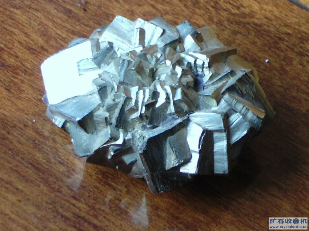

发表于 2007-10-27 15:04:38 | 显示全部楼层
求教:这是方铅矿么?
这两张照片是同一块矿石晶体,曝光不同而已。
 楼主| 发表于 2007-10-27 15:30:35 | 显示全部楼层
回复 5# 的帖子
看照片很像是方铅矿。但是没有看到实物不敢肯定。以下资料可供鉴定:
摘自 维基百科。希望你能看到这个链接:
http://zh.wikipedia.org/wiki/%E6%96%B9%E9%93%85%E7%9F%BF
方铅矿(即硫化铅)是一种比较常见的矿物,它是一种硫化物,其中金属(铅)与硫的比例为1:1。它的晶体属于等轴晶系,化学式为PbS,其中也可以包含至1%的银。
方铅矿往往呈完美的立方体的晶体,不过有时也有平顶金字塔状或者骨头状的晶体。它有铅灰色的颜色,硬度为2.5,密度较高,为7.4至7.6克/立方厘米,金属光泽。
方铅矿在变质岩和火山硫化物矿床中形成,往往与铜矿混合在一起。珊瑚礁石灰岩和白云灰岩中也会有方铅矿形成。
方铅矿可能是人类最早开采的矿石之一。古埃及古王国时期人们就使用方铅矿作为化妆品。巴比伦人就已经开始冶炼它了。在古罗马方铅矿也非常重要。今天方铅矿的学术名称Galena就是罗马人留下来的。无线电技术早期人们使用方铅矿作为整流器,今天人们使用二极管来整流。
由于方铅矿中87%的重量是铅,因此它是最重要的铅矿石。由于它还可以含有至1%的银,因此过去它也被用来提取银。
在解调器和矿石收音机也有方铅矿使用。
综述
化学式         硫化铅(PbS)
辨认
颜色         铅灰色,银色
晶体习性         立方体,块状
晶体结构         等轴六八面体
解理         立方体
断裂         平
摩氏硬度         2.5 - 2.75
光泽         金属
折射率         不透明
多色性         无
划线         铅灰色
密度         7.4 - 7.6
可熔性         2

谢谢!我也觉得有点像方铅矿。这是一块5*3*4CM的晶体,如果砸碎了作检波矿石,也许可以作几百个。
