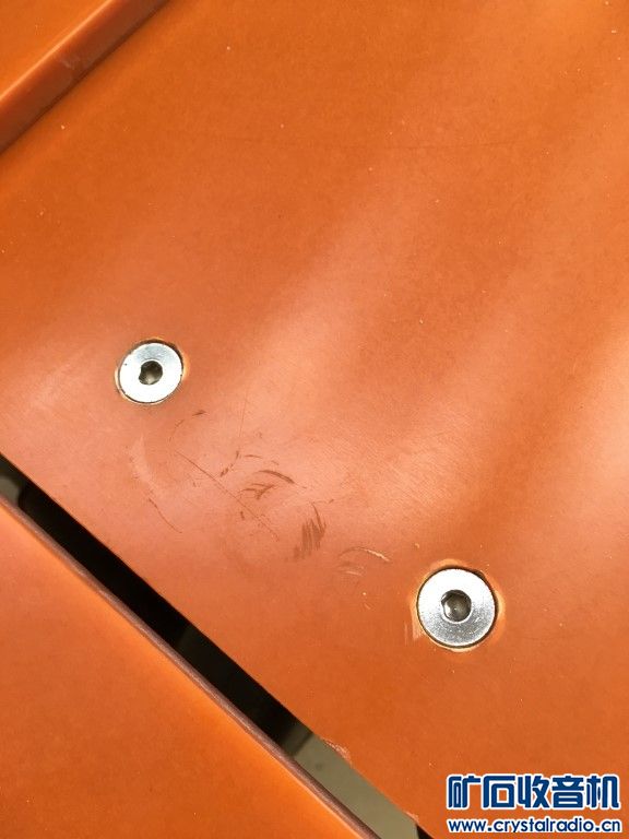

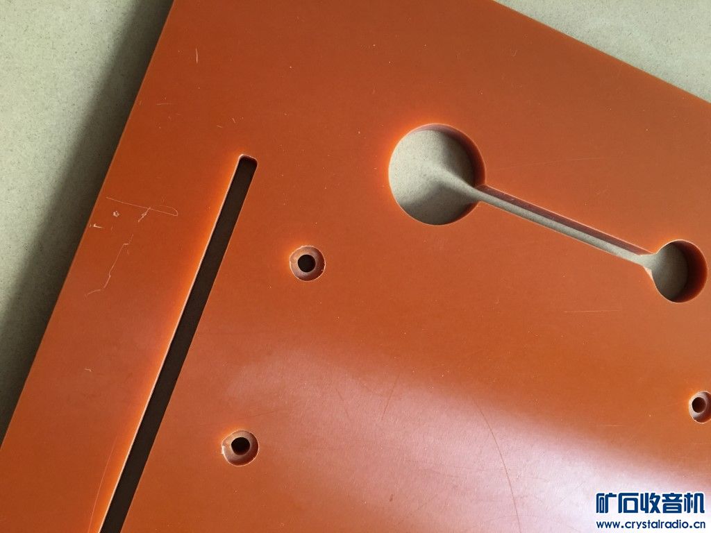

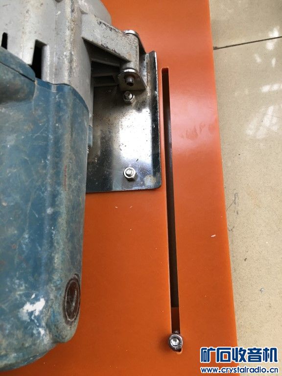

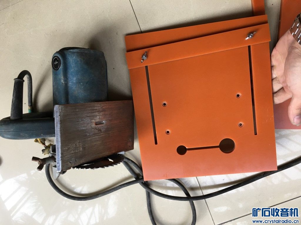

之前也DIY了个台锯用的775电机,因为我都是切割6MM以上的铝板,775电机不够用,太过吃力,手上电动工具比较多,用台云石机底部加个板子变成台锯吧,云石机动力好,锯到25MM的铝板都没问题
4
 楼主| 发表于 2016-12-9 20:47:45 | 显示全部楼层

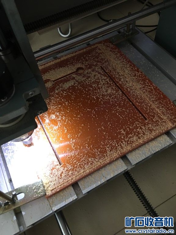

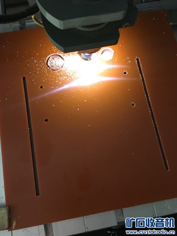

使用的是8MM厚的电木板,4颗不锈钢沉头螺丝固定底板 ,两颗M5蝶形螺丝靠山,CNC切割,孔位精准

版主你好,我又来提意见了。
     第一个,云石机份量不小,看您开的靠山槽试乎下边螺丝紧挨着机器,台面 ...

俺也来提个建议:用亚克力做个保护罩,安全第一啊!

不贵呢,我买的时候一千多块钱,搞不动金属的,亚克力 电木板,木头之类的还可以
发表于 2016-12-12 23:08:12 | 显示全部楼层
雕刻机好像是PVC的,看样子铣电木都很吃力。1次只能下刀1mm。
这个台锯感觉很危险,我也DIY过一个,晚上都不敢开,声音巨大,震动也大。
