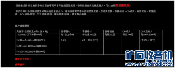

大神门发现原来换电子管也很容易, 因此第一代换胆派多叫人换些小厂管! 可不可以叫人把6P6P那成6L6GC, 再改成300B吧, 而小厂管也抄不高。以无本生利为宗旨的大神终于开发了雪藏胆。吹嘘用超冷处理,说线材可以消除应力, 增加各频延伸,现代电子管处理过可以有老管的味道。而且经处理的电子管贵六倍。
处理有冶金上意义,合金钢水淬有必要冷至-50至-100C来稳定常温组织. 这时是硬但脆的. 而且变形很大, 应力大要马上升温至200-600C作恢复韧性并去除应力.非钢金属往往在高温或低温同一组织, 只有热涨冷缩. 低温消除应力的方式难接受.制造时的应力也只有高温去消除. 因此这种说法犯了科学原理的错误。
更甚的是: 电子管放在-100C之下必损坏, 此多是骗子把戏。
而为此推荐者只能说这是专利技术,不可公开。在实验室中把冷冻讯号线慢慢至-200度C,缓缓复温后也测量不出差异. 所以超冷处理有可能又是音响另一个的怪力乱神!!
