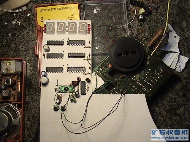

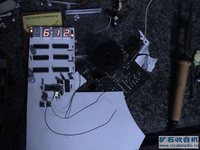

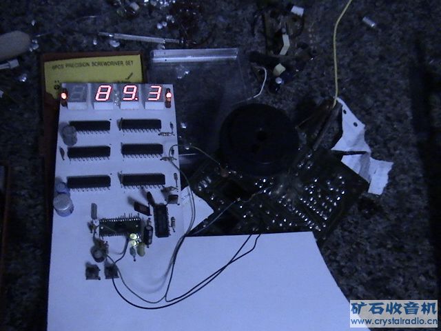

前些天试验成功的SC3610改LED显示电路http://www.crystalradio.cn/bbs/thread-93952-1-1.html,今天找了块收音机的板子,通上电,还真能用了,由于是直接从收音机的本振电路引出的信号,中间没有加入隔离级,所以对收单机的本振信号影响较大,但还是成功了。
FM99.8MHz
FM99.8MHz
打开台灯看不清字了
打开台灯看不清字了
FM104.7MHz
FM104.7MHz
FM89.3MHz
FM89.3MHz
AM12:03
AM12:03
AM12:03
AM12:03
AM612kHz
AM612kHz
AM1287kHz
AM1287kHz

我没有VFD屏,只有数码管,还是共阴的。
发表于 2009-12-1 22:20:38 | 显示全部楼层
SC3610的接入要求有点高,没办法的,我用在那个LA1175的高频头加了一级场效应隔离都不行,还是有点影响的。郁闷的很呢

既然成功了,也就无所谓VFD与LED了,原理都是一样的嘛,只是享受了这个过程

楼主是不是搞错了?
怎么还外接了哪么多的集成电路?是不是思路不对?我的收音机的3610接的是1P的电容,没有干扰的。
发表于 2011-7-12 21:48:03 | 显示全部楼层
那些是驱动led的。
