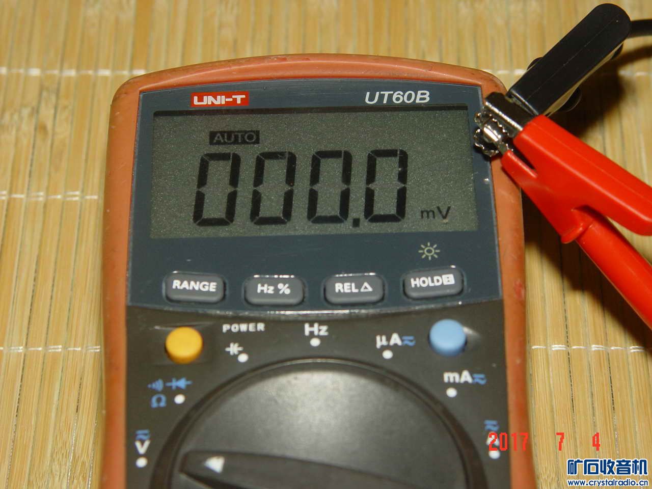

qigong 发表于 2016-11-23 18:25 近来老毛病又犯了,只是程度轻一些: 电阻档短路表笔调零,很快归零。
ljf121256 发表于 2016-11-24 09:58 往表内塞一小包干燥剂。
qigong 发表于 2016-11-24 11:11 恐怕只有这样了。谢谢您的帮助! 如果有厂方的技术人员提醒清洁哪个部位能解决,那最好了。
bluesky2016 发表于 2016-11-24 12:24 不晓得的话,可以返厂免费维修的!优利德的售后一般还不错,很多坛友都说行! 楼主打售后电话问一下 ...
ljf121256 发表于 2016-11-24 12:25 这个非定性故障怕返回一段时间依旧的。可以用超声波清洗机纯酒精清洗看看......
lq19522003 发表于 2017-5-8 20:49 楼主搞好了吗!怎样搞好的!能分享一下吗?!
qigong 发表于 2017-5-8 20:53 必须干燥状态工作才好。 空气湿度大是不行的。
lq19522003 发表于 2017-5-8 21:00 只要不是电池漏液!一般回潮!可以好高的!80度烘箱2小时后上绝缘漆!搞定
qigong 发表于 2017-5-8 21:14 绝缘漆涂在什么位置?
lq19522003 发表于 2017-5-9 06:15 出了按键和屏导电胶和拨盘的位置不涂!其他全涂
