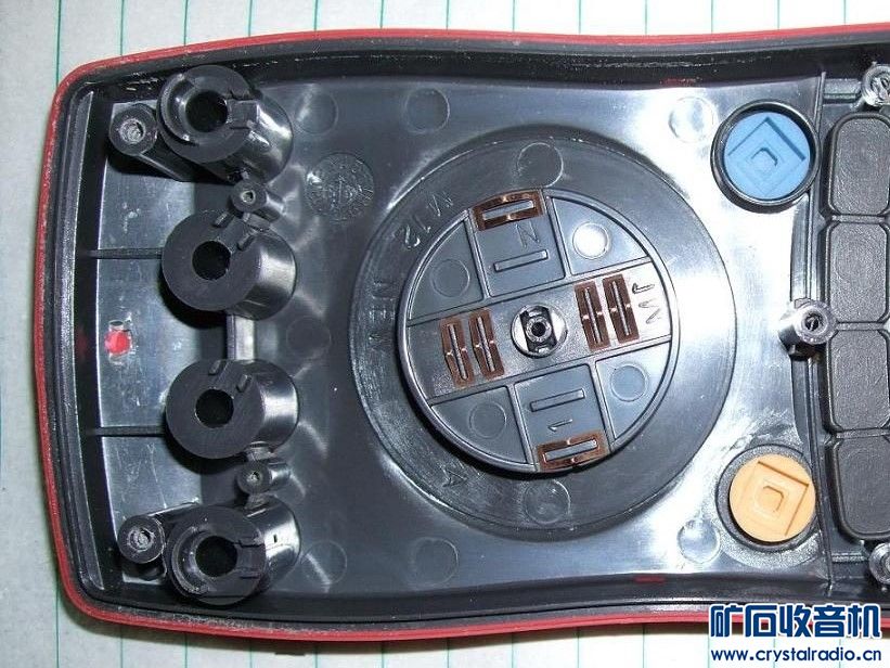

优利德UT60B万用表读数几分钟才能稳定,怎么修理?
发表于 2016-10-22 22:31:10 | 显示全部楼层 |阅读模式
比如,电压档,短路表笔,几分钟甚至更长时间才能从0.5伏左右慢慢降到接近零。
测量3.6伏的电压,从两伏多开始,几分钟才变大到3.5伏多一点,十分钟还不能稳定下来。
补充内容 (2016-10-23 22:05):
在4楼 jiedamotuo 和6楼 bigradio 的帮助下,完全解决了问题。
谢谢 jiedamotuo,谢谢 bigradio!

 楼主| 发表于 2018-1-11 19:56:57 | 显示全部楼层
uttest 发表于 2018-1-11 16:07
大神,我的优利德UT60B的刀盘簧片的位置乱了,能帮个忙把你的簧片位置发个图么?灰常感谢
如下图:
今天测试万用表,读数完全正常。

发表于 2016-10-23 00:01:11 | 显示全部楼层
无水酒精清洗电路板及表笔座,吹干后看看有没有效果。
 楼主| 发表于 2016-10-23 00:20:59 | 显示全部楼层
好,我明天抽时间清洗后,再向大家汇报情况。
发表于 2016-10-23 00:38:30 | 显示全部楼层
 楼主| 发表于 2016-10-23 22:00:32 | 显示全部楼层
    非常感谢您!
    今天晚上我用分析纯无水酒精清洗电路板两面,清洗表笔插座,清洗后盖表笔插座部分,清洗电池仓里外。然后用电吹风热风档吹干,组装好。
    清洗后情况汇报如下:
    电阻自动挡,表笔短路一两秒钟归零。
    测试电阻,三秒多钟稳定读数。
    电压自动档,表笔短路归零很快,两三秒钟到0伏。
    测试干电池,三秒钟度数稳定在1.512伏。
    完美解决了优利德UT60B万用表读数很长时间才稳定的问题。
    再次感谢您!
