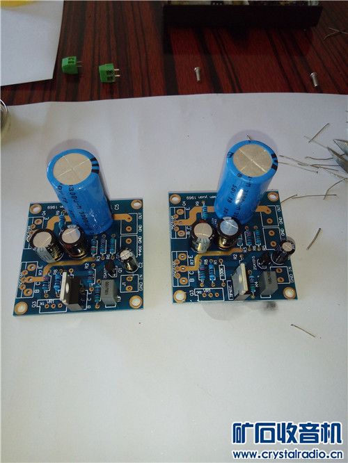

进坛也好长时间了,一直也没怎么发贴,今天终于捣鼓了个作品,欢迎各位老师前来指导谢谢

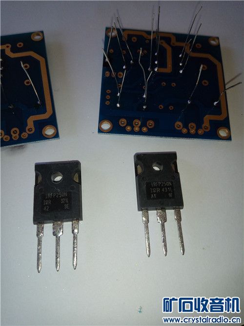

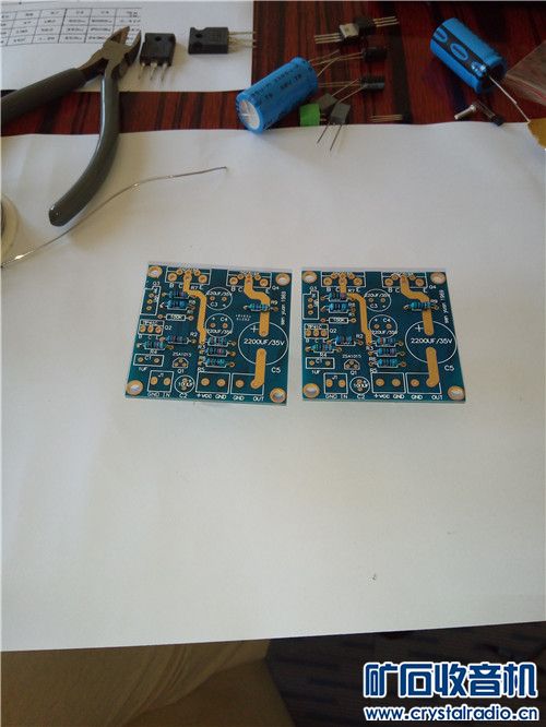

前些日子在X宝淘了块1969场管功放板套件,这两天有空就开始动工。先上图
两块小板子
 楼主| 发表于 2016-10-14 20:43:46 | 显示全部楼层
两个主场管
 楼主| 发表于 2016-10-14 20:45:42 | 显示全部楼层

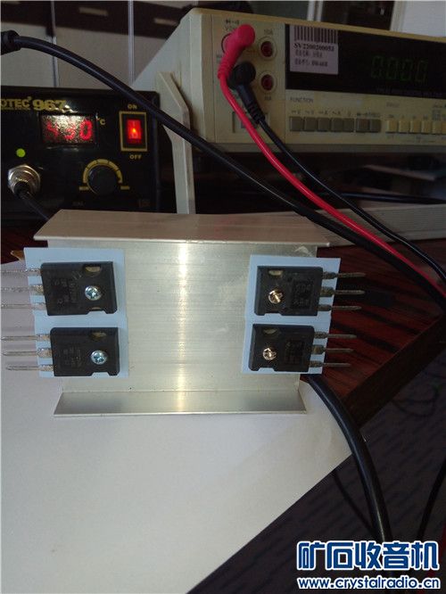

把主管子先安到散热器上,因没有大的散热器只能找了个先代替。散热器上打孔和攻丝略去。

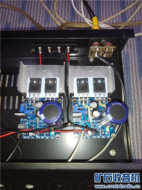

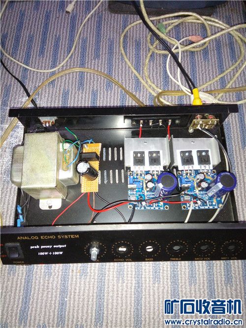

焊接完毕,过程由于焊接时太专注了,忘了拍照。调试时也忘拍了,第一块调试很顺利,先调电流到0.5安,用手摸散热器没温度,再调,最后到800ma手感大概在35度左右,好!就定0.8A。由于散热器太小不敢再大了。再调中点,电源48V中点调到24.8V。急忙拿到电脑前用电脑输入信号,哇,出声喽,吓我一跳,声音好大,赶快把电脑的声音调小,声音还不错,高音靓丽低音丰满。接着调试第二块板子,咦?电流怎么这么大?电流直冲1.9A还在往上升,手摸了一下散热器,还好,不算烫手。断电检查哪里出错了呢?翻过来调过去没发现电路有焊错的地方啊,怎么回事呢?无意扫了一眼输出3300UF50V电解,怎么有点鼓?摸了下,还有余温,嗯,估计就它了。拆掉换,找了两只4700UF50V电解,换上再通电,OK!电流0.1A,调到0.8A。中点调到24.8V接上信号,出声啦!!!把第一块板子上的3300UF也换成4700的。找个废机壳,装机。
 楼主| 发表于 2016-10-14 20:53:53 | 显示全部楼层

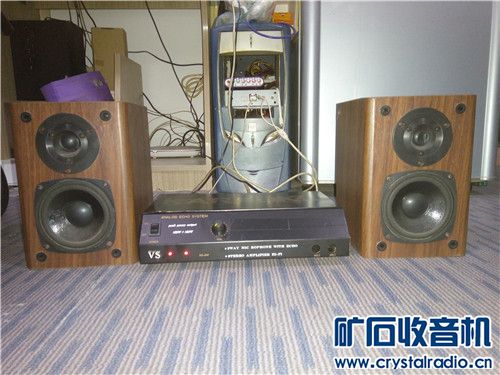

小机箱挺漂亮吧
小机箱挺漂亮吧
找了只50K的双联安上。
找了只50K的双联安上。
这两个就是后换上去的4700UF电解
这两个就是后换上去的4700UF电解
 楼主| 发表于 2016-10-14 21:19:51 | 显示全部楼层
jiachangchun 发表于 2016-10-14 21:09
恭喜楼主成功,但是这48伏0.8A的功率恐怕散热片吃不消啊,
一点都没问题,手摸着也就刚温温的感觉。整机总电流在0.9--1.15A之间。

问题是,金封管也不贵干嘛不用,电容明显小了,至少10000uf一声道,电压貌似高了,电流倒是900ma和1200ma声音差别不大,发热量差别就大了。
发表于 2016-10-15 01:40:41 | 显示全部楼层
楼主不会看错了万用表挡位吧?这个小散热器能散掉48*0.8=38.4W,估计多半是错了。
发表于 2016-10-15 08:02:01 | 显示全部楼层
恭喜楼主成功!我个人觉得这么小的散热器,如果机箱内空间容许,可以把散热器的尾部提高,就是从前面看是前低后高,这样能利用气流加速散热。

场管输出的1969,输出管可以很好的工作在甲乙类状态,即使很小的静态电流只有几十MA也能正常工作。楼主这个散热器对应这个48V--800MA,绝对是有问题,别误导初学者。
