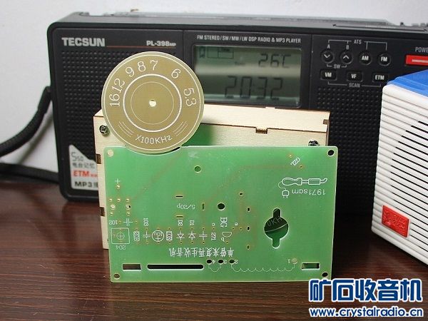

  我根据来复、再生、倍压、以及硅、鍺混合的不同组合,设计了这款多功能PCB电路板,最大程度上满足了对不同电路的不同要求,可以实现全鍺管收音机,比如经典的636电路;可以在636电路基础上加不同的再生方式;可以硅、鍺混合;可以全硅管。但目前就性能方面,还是全硅管的收音效果比较满意。在我这里的中波环境下,用9014+4148*2+32欧低阻MP3耳机+1.2v电压,调整好再生,效果相当良好,基本上能把德生2p3能收的台都收到了,在简单、初级的收音机里,能有这样的收听成绩,已经相当不错了。这里把它推荐给大家,喜欢玩的朋友可以试试。
  整体布局参照636单管来复收音机,有些位置做了优化,
  1:磁棒改在上方,磁棒位置在收音机摆放时太靠近桌面会影响Q值,这个我在试听时能明显感觉到,许多成品机的磁棒位置在上方是有原因的。经典636用的是直径10mm、长度70mm的磁棒,我依据PCB设计了80mm磁棒,线圈靠磁棒一边,能有效提高收音机灵敏度。
  2:电池在下方。电池盒用1节5号电池盒,可以用1.2v电池,也可以用3.7v锂电。采用9014硅管,只要用1.2v就可以了。
  3:耳机位置改在左下角,采用3.5mm耳机座,配合现在普遍使用的MP3/手机32欧耳机,音质好。不听时耳机要拔出来,电池耗电很小,基本上可以忽略。
  4:大家关心的GZL问题,淘宝里的2.5mH成品电感就可以了,而且效果很好。这个GZL的位置很关键,一定要远离磁棒,这在《无线电》封底636彩图里已经体现出来,这个位置处理不好很容易引起啸叫。
  5:可变电容器。以性能来讲,CBM223p就是相当好用的,尤其是自带的微调,对于调整中波频率覆盖非常有用。建议使用时140p+60p=200p并联使用。
  6:度盘指示。原来636度盘右上角有个凸起的指示,但右手操作习惯会被手遮住,影响读数,这个位置用小园头做了调整。
  虽然只有几个配件,但每个配件的质量都要认真校对。通过精挑细选,仔细调整,以期达到单管来复再生收音机的最佳状态。

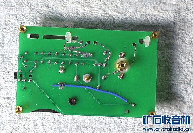

  9:再生  这个是单管收音机的灵魂所在。再生的方式有很多种,行家都明白,这里我采用在BG的c极上焊一小段导线来调整不同位置获得再生,既简单又高效。
  整体焊在1片90*56*1.6的PCB板上,焊接完成后装上度盘,放入电池,插上耳机接收电台,调整偏流0.8~2mA之间至声音合适,偏流太大则强台声音会失真。本机正常情况下不需要接再生,高端的灵敏度稍微差一些,如果您的位置中波高端无台,就不需要接,如果有台,则参照上述第9点调节再生,使得高、低端的灵敏度接近。然后装入木盒里,重新装上度盘校正频率,木盒外观尺寸为96*61.5*28mm,与经典636外壳尺寸几乎相同。最后背板用螺丝拧上。这样一台单管来复再生收音机就完成了。

  2:再生
  再生是一门艺术,是单管收音机的灵魂!再生能使选择性、灵敏度大大提高,这台单管机的再生比较简单,在一次无意的调试过程中,起子碰到9014的c极,声音、选择性大增,试了几次都是这样,于是焊一段导线,调整导线位置可以控制再生,可能不同的中波环境会影响再生强弱,这个在不同的地区需要再次调试。

发表于 2019-7-6 21:31:44 | 显示全部楼层
我爱电子24 发表于 2019-7-6 15:18
楼主,这个收音机的再生就是一根导线,这种方式的原理是什么呢,一般不都是从集电极出来在磁棒上绕几圈吗, ...
那种再生方式是电感再生,对低端的再生强度更高一点。这种是电容再生(靠集电极电压的电场辐射到磁棒和线圈及引线上进行耦合),这种再生对高端再生强度更高一点。理想的再生是在临界状态但不啸叫,这时机子的灵敏度和选择性大大提高。再生机调好了灵敏度不低于超外差式的(但是再生调的高了强台就啸叫了,为了照顾强台其实大部分时候再生都是严重偏低的),如果能在面板上做一个再生强度调节旋钮再做一个偏流旋钮就完美了

 楼主| 发表于 2016-10-3 15:58:31 | 显示全部楼层
盒子和PCB

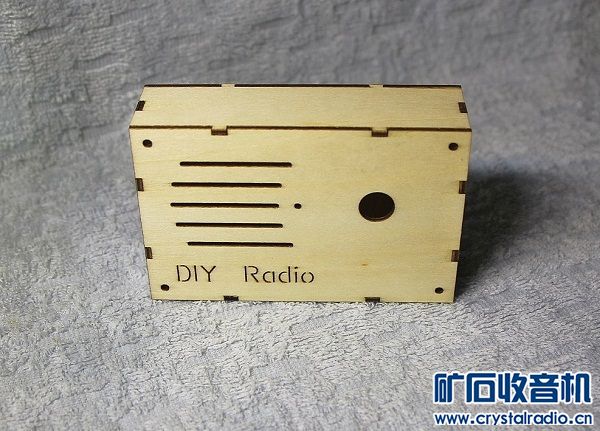

发表于 2016-10-3 20:41:33 | 显示全部楼层
外壳和调谐旋钮激光加工的?
发表于 2016-10-3 20:50:41 | 显示全部楼层
机壳是激光雕刻机裁的吗?

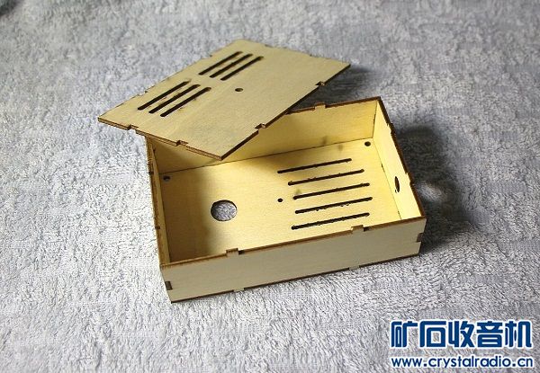

 楼主| 发表于 2016-10-3 20:51:29 | 显示全部楼层
十双草 发表于 2016-10-3 20:27
对比一下便知哪个更好看。
木盒的厚度只有2mm,机芯装上电池后有些分量,用卡槽接能增加强度。设计卡槽还要考虑公母配合,需要一点点紧配合。同时还有胶贴定位作用。没有办法。谢谢建议。
