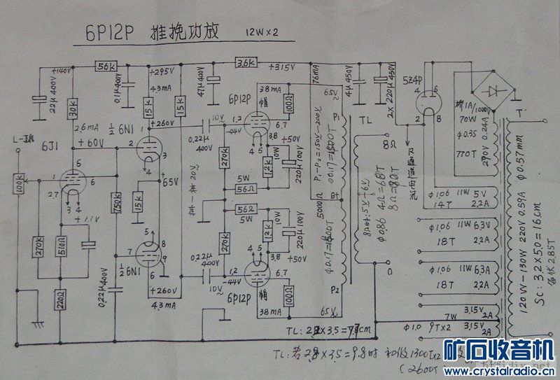

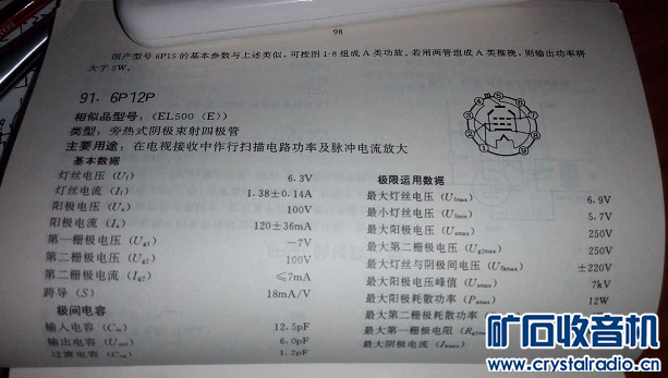

     昨晚,从一抽屉中偶然发现几支6P12P电子管,这管性能究竟怎么样?总觉得这些管子不能老躺在这里啊,做点什么呢?请大家帮助出出注意。

这个图你看一下
发表于 2016-8-24 23:16:46 |
这个管子原设计是用于电视机行扫描功率输出的 类似行管的功能吧 ,  线性还不错
发表于 2016-8-25 06:48:11 |
做推挽是不错的选择!可以输出40W的功率,低内阻输出牛很容易制作而且控制力很强

5#电路2来自《胆艺轩》,图中6P12P阴极电阻300K明显有误,原帖后来更正为300欧姆,其实也不对,根据6P12P三极接法特性曲线应当是600欧姆(36V/0.06A,在某资料上看到阴极电阻取1.08K,存疑),据试验过的网友说该管三极接法除失真度略大一些,其他与2A3有一拼,特别是阻尼系数达4.3,2A3只有3.13。供参考:

白老师 你好 我刚装了这个电路 我不懂分析电路 所以按照这个电路装的 顺利出声 高音和低略音显得不足 重要的是6p12p的阴极电阻1.2K10w发烫很厉害 我用的是1.2K50w的铝壳电阻 开机一小时左右能把电阻的焊锡点融掉 不懂什么原因引起的 输出变压器是自己做的估计是60W的电源变压器改装的 初级p0-p1用直径0.21铜线乱绕1500匝 次级用直径0.86铜线 0-4欧70匝 又加20匝为8欧 其他按照原图做的 还望白老师不吝赐教 感激不尽

按照电路图屏极电流为38mA,1.2K电阻耗散功率为1.7W,10W电阻完全够用,有些水泥电阻功率缩水较大,测试阴极电压,检查一下前级耦合电容是否轻微漏电。低频差与输出变压器初级电感小有关,高频差与分布电容有关,乱绕的结果。
