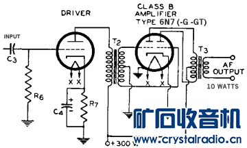

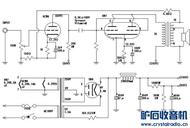

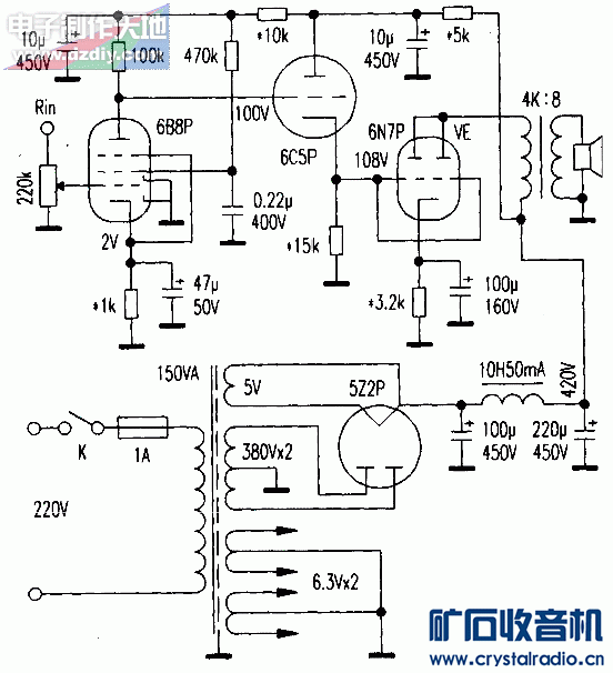

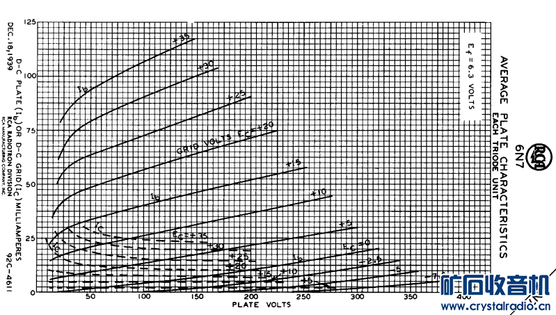

jupeter 发表于 2016-8-19 23:41 甲类屏耗1W每个,乙类屏耗5.5W每个,这点咋理解?我见有直藕甲类并管应用图纸,据说能输出3-4W的功率,那不 ...
第尾才子 发表于 2016-8-19 23:46 上个图看看!这管必须要正柵才能推动的!
