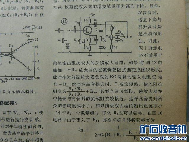

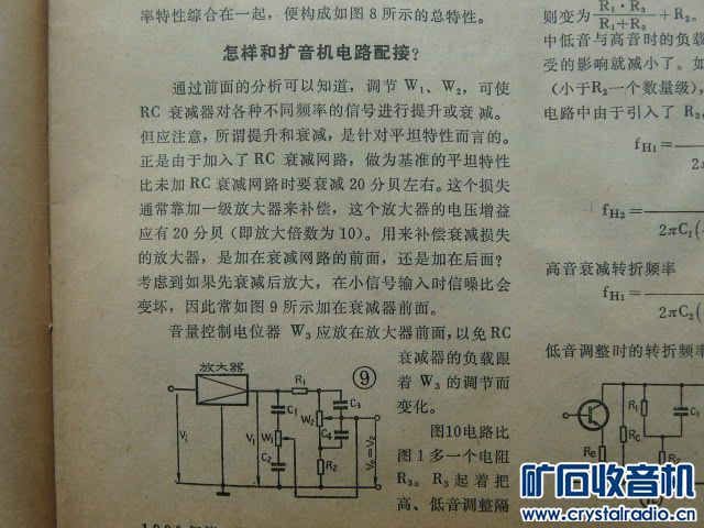

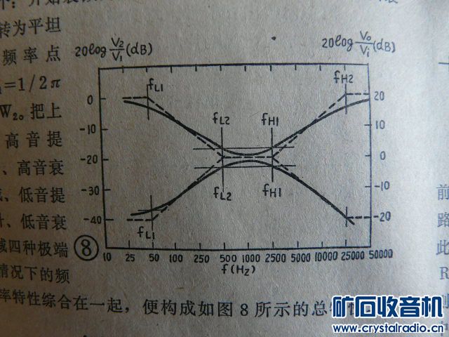

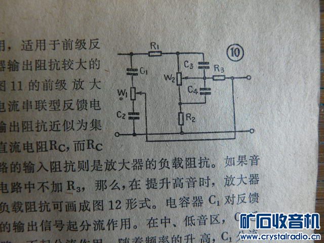

RC衰减式音调控制电路的每一个元件都可以通过计算得出。请参看转载的《RC衰减式音调控制电路分析》,该文以晶体管为例,把有关数据改为电子管的就可以。
下面分别是红灯711和上海131音调部分的电路:
131电路摘自冯报本先生《超外差式收音机》,6N2屏极电阻为100K,次级固定负载电阻为470K,音调电位器1M,R1(100K)、R3(10K),为10倍,C1(0.002微法)、C2(0.02微法,原图误为0.2微法,参考131电路更正),容抗为10倍;C3(100P)、C4(0.002微法,与C1相等)。
