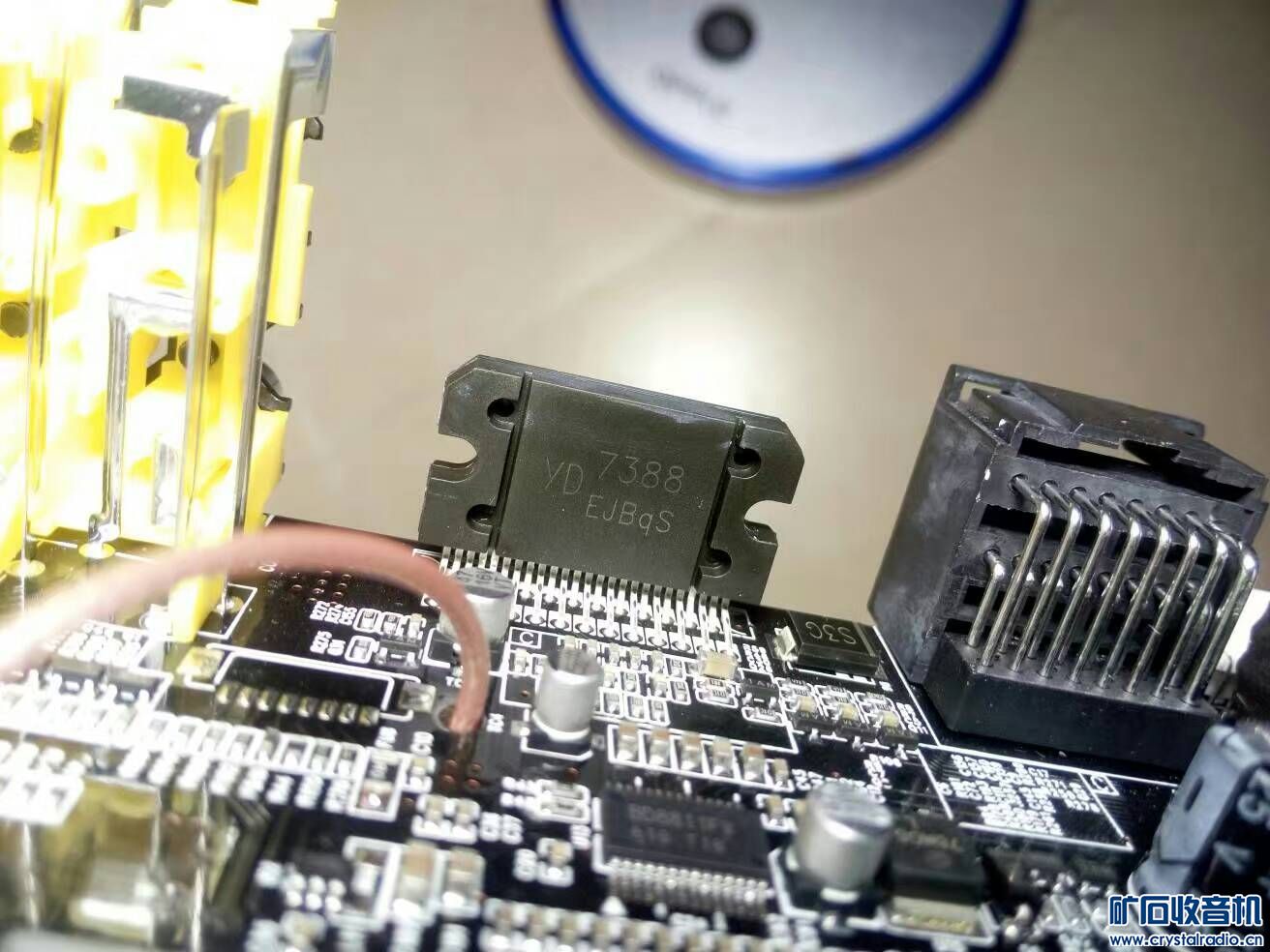

想用TDA7850换掉这块国产的7388功放芯片,以提升音质,怎奈X宝假货太多。唉……想想就可以了,有钱也买不到正品,这个世界真的没药救了吗,还是我没药救了?
功放TDA7388
功放TDA7388
图为10.2寸哥斯拉新标志408车载导航功放。

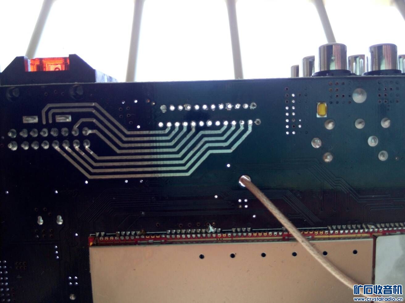

没钱买热风枪,怎么拆车载导航功放?昨天还对25个芯片引脚望而却步,差点放弃了,想了一晚上,在网上找到了这个堆锡法。是谁发明的这招?方法总比困难多
大量堆锡
引脚大量堆锡
引脚大量堆锡
拆解成功
成功拆解
成功拆解
拆解效果
拆解效果
拆解效果
TDA7388
TDA7388
TDA7388
发表于 2016-8-9 12:18:43 |
泼盆冷水勿怪,换上7850也不会有想的那么高的提升。

 楼主| 发表于 2016-8-12 10:53:42 |
淘来的这块拆机件已经装上电路板了,大家请看图。
TDA7850看不出真伪,卖家说他们不做假货,你信吗?
CHN拆机货
焊接实图
焊接实图
焊接实图
背面效果图
背面效果图
背面效果图
正面效果图
正面效果图
正面效果图
25脚悬空,还差一个25V 10000uf的电解电容,在路上……
