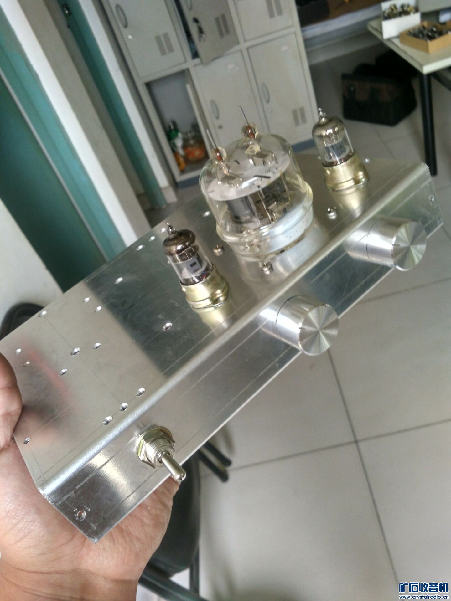

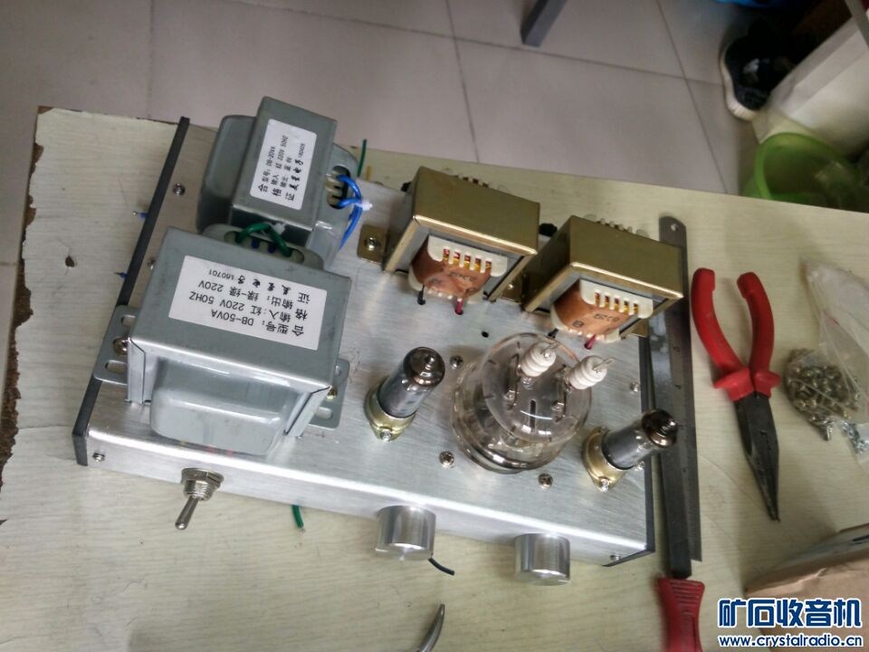

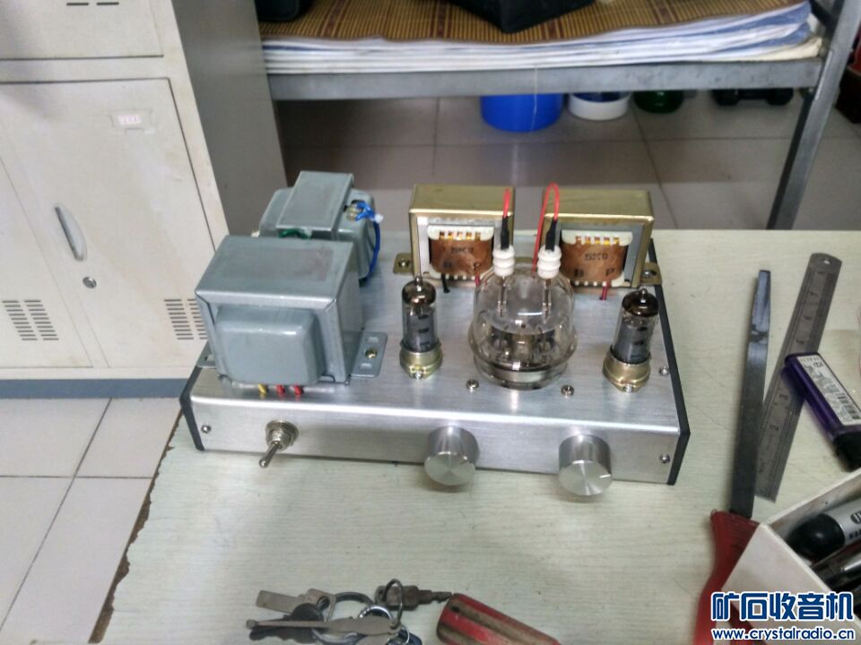

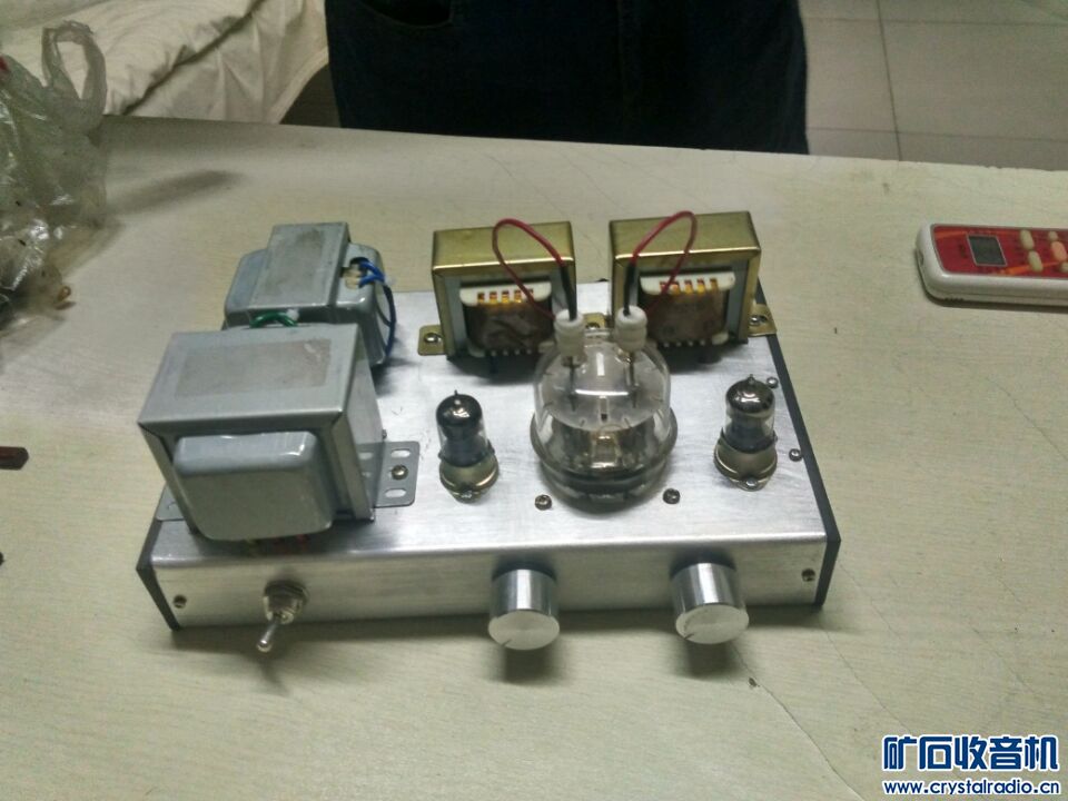

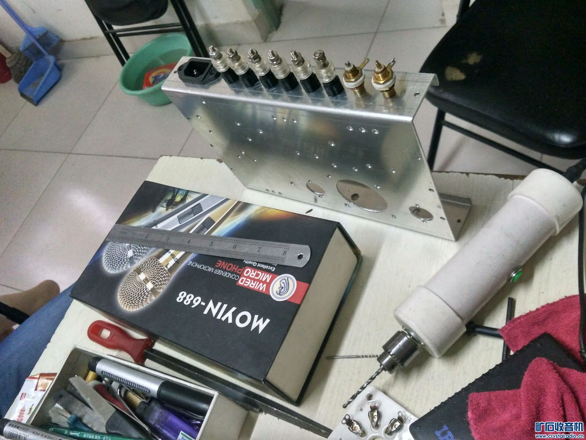

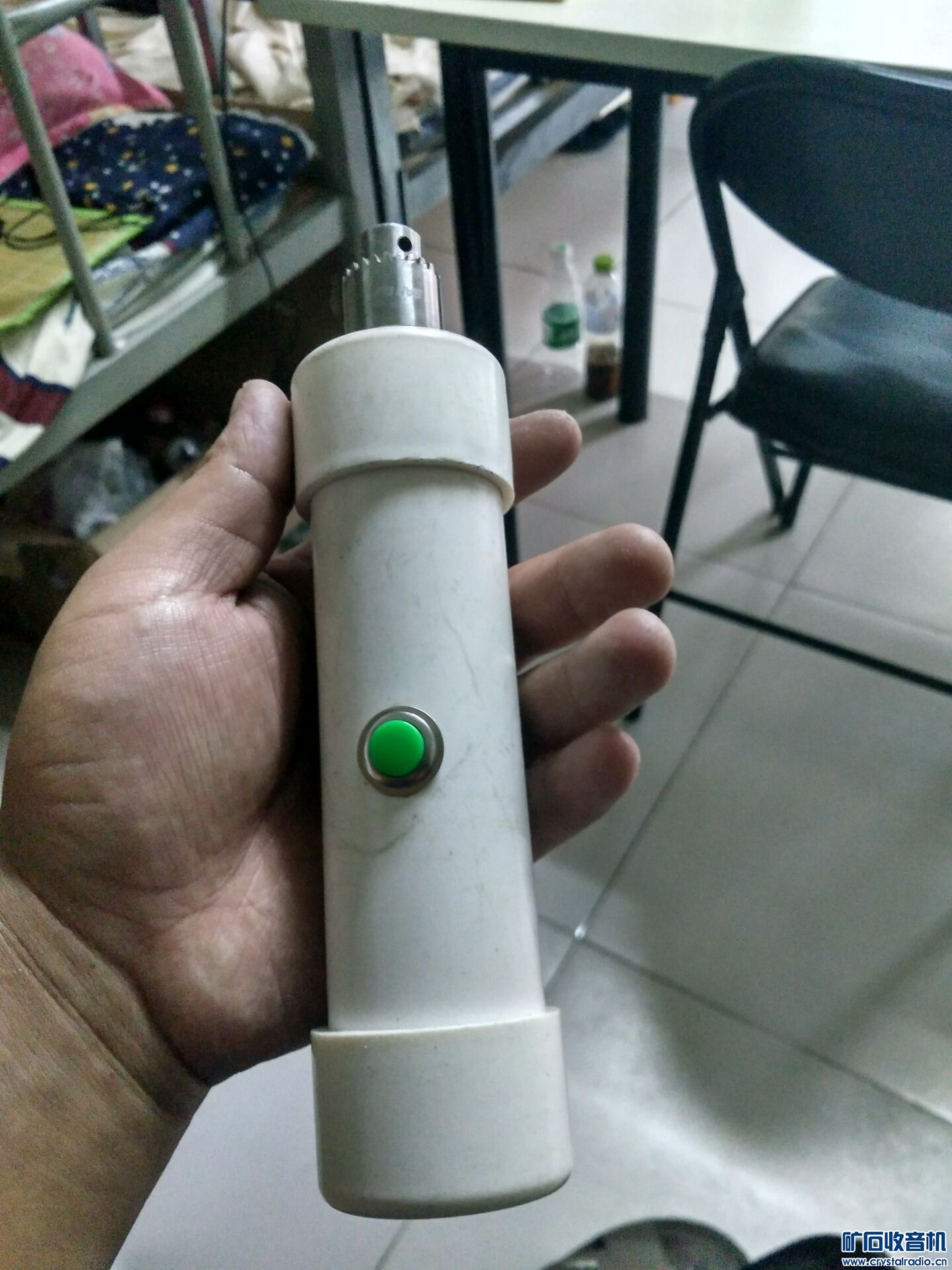

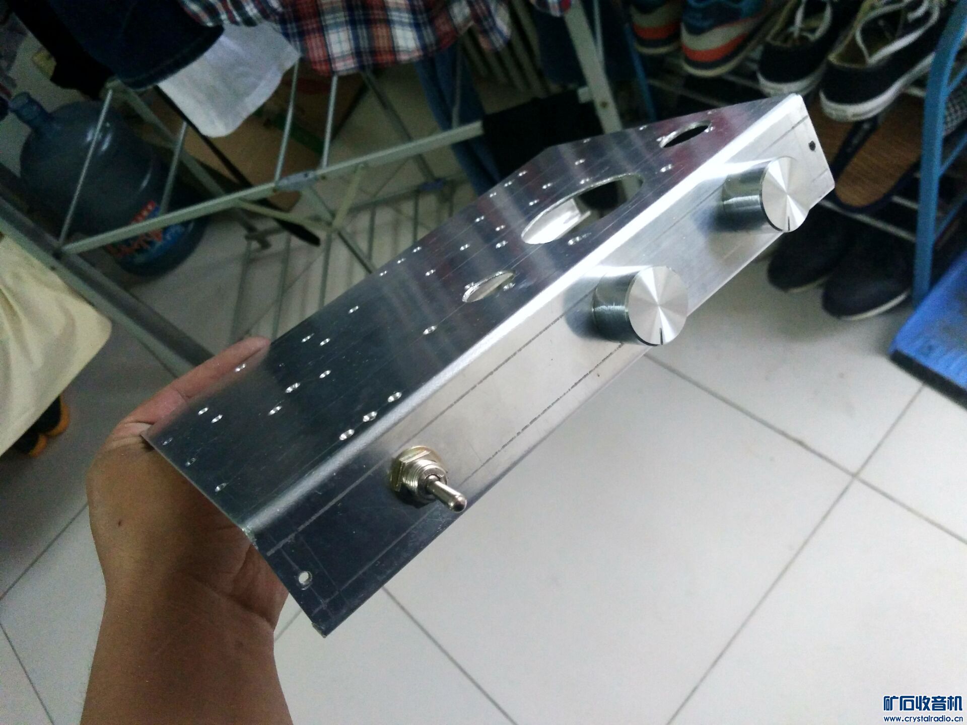

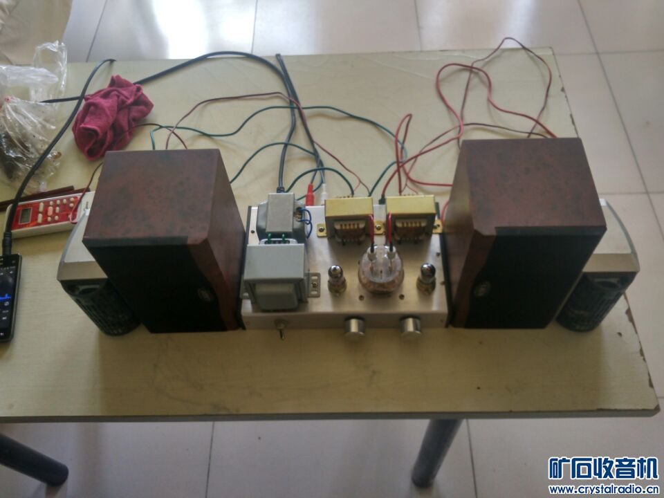

看到大家都在做fu32小单端,自己忍不住也玩了一下

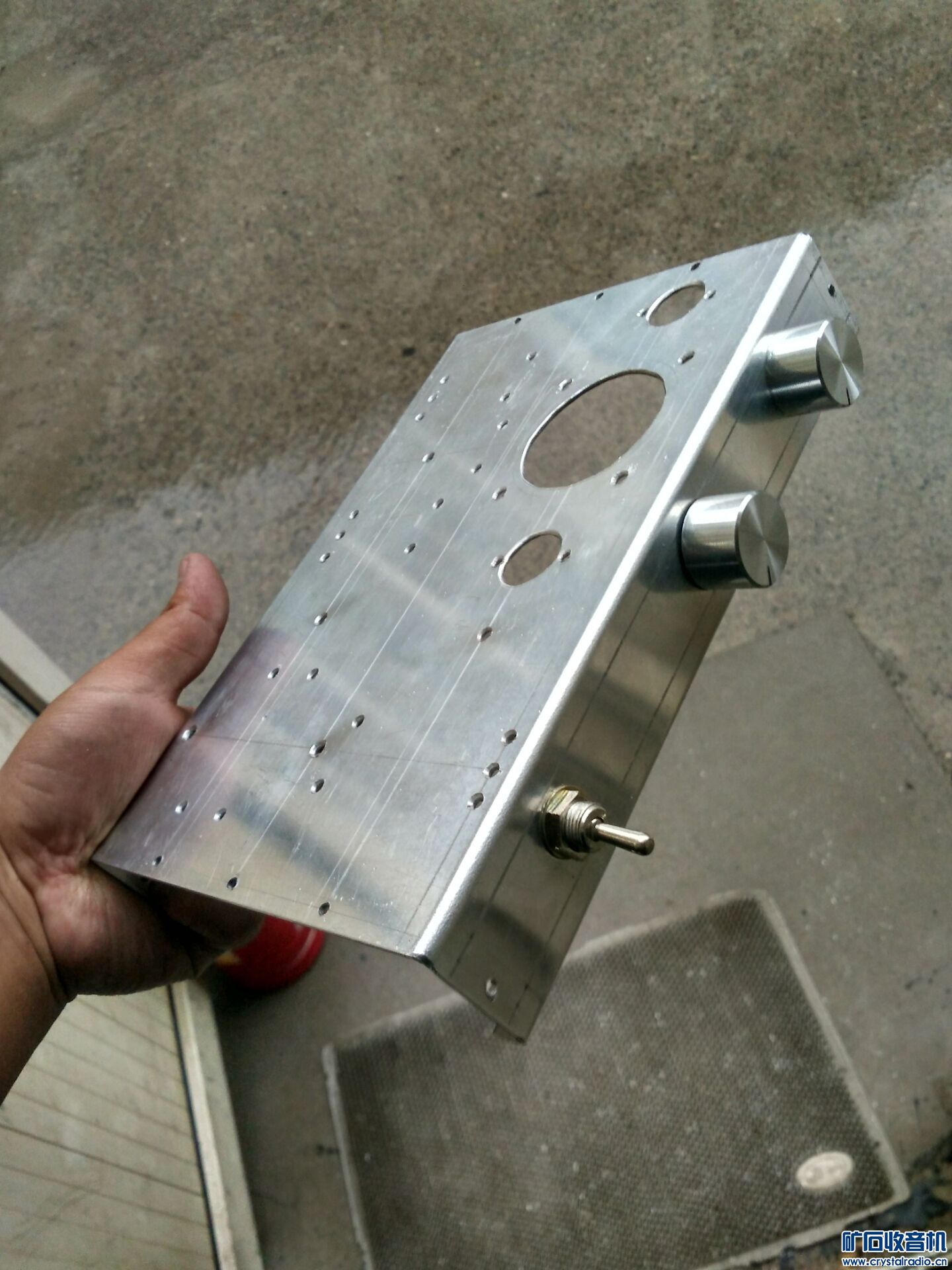

做的不错,钳工活费事。第一张老宣传画和您头像怎么那么像

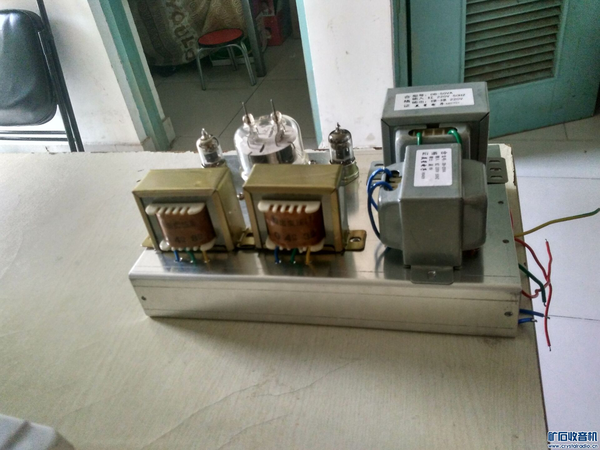

手艺高强佩服.想问问变压器在那买的,方便给个链接吗.
 楼主| 发表于 2016-7-27 17:38:50 | 显示全部楼层
彗星 发表于 2016-7-27 17:08
楼主上图纸啊,不会技术保密吧?
网上找的图修改了一下,6j1标准接法推fu32
 楼主| 发表于 2016-7-27 17:42:33 | 显示全部楼层
淘宝搜变压器,然后找到美星变压器的就是,电源采用一个220隔离变压器当高压牛,一个6v变压器当灯丝牛(刚开始担心灯丝电压低,没想到灯丝都点亮还6.53v)两个变压器温度40度

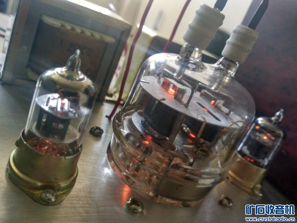

发表于 2016-7-27 19:15:42 | 显示全部楼层
输出功率小,应该用FU19,FU29,输出功率可以做到8Wx2。

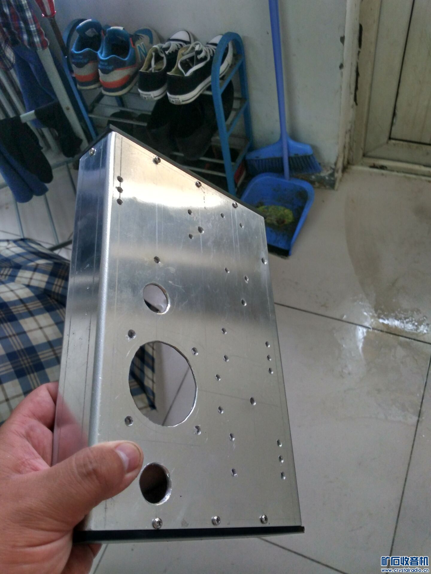

发表于 2016-7-27 19:43:18 | 显示全部楼层

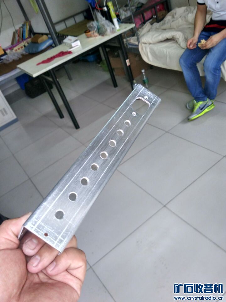

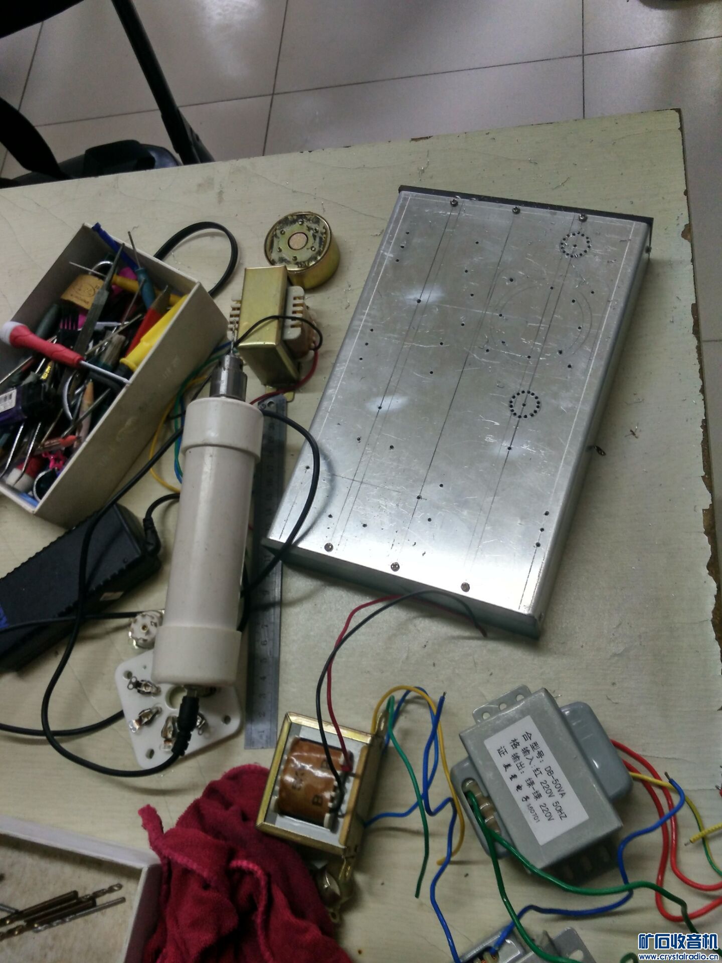

管座孔居然没有用开孔器,辛苦啊!
