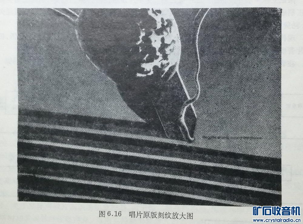

那种60年代出现的个人简易刻纹机其实都出自唱片制造设备的厂家,主要针对游乐场、街头等营业的商家,主要是娱乐,就是玩,当场刻录,直接刻录的唱片无论质量和寿命都是不能与压制的商品唱片相比的
看一下刻纹头
立体声刻纹头正在刻录的情形
(刻纹刀上那个卵形的东西是加热器)
既然刻纹是在加热下进行,那材料受热堆积就是免不了的,唱片制造业称为“角冠”
“角冠”在镍二版之后仍然存在于表面,必须清除,否则会使镍三版与所压唱片难以剥离。
去“角冠”采用抛光工艺,在镍二版进行
假如谁搞出家用的唱片刻纹机,这种直刻的方式,不说唱片能放几次,“角冠”是没法去除的,当然这不影响放音,但直刻的基片不同于工厂的蜡克片,既要求一定温度下能刻好,还要保证一定的播放次数,对材料要求很特殊,严重的“角冠”就像农田的垄沟垄台,一旦唱针跳到“垄台”上,唱针的损伤就难免。而商品唱片是没有“角冠”的,“垄台”是平滑的平面,唱针可安全滑落到临近纹路里

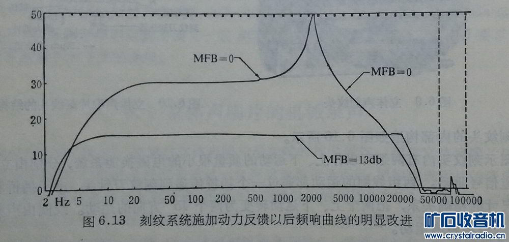

● 刻纹头的机械谐振
机械振动系统必然存在谐振,谐振频率取决于振动系统的质量和劲度。一般都是将该谐振频率控制在2kHz左右,如下图
很显然,这个谐振不加以消除的话,唱片就没必要刻了
工厂刻纹机是采用动力反馈技术来消除谐振影响的。刻纹刀由三个线圈驱动,两个由立体声信号驱动,另一个是反馈线圈。反馈线圈输出两路信号,一路给监听,另一路给驱动放大器。这种反馈包含了电到机械和机械到电的两次换能,因此称为动力反馈(MFB)
施加动力反馈前后的比较
MFB=0 为无动力反馈的刻录频响曲线
