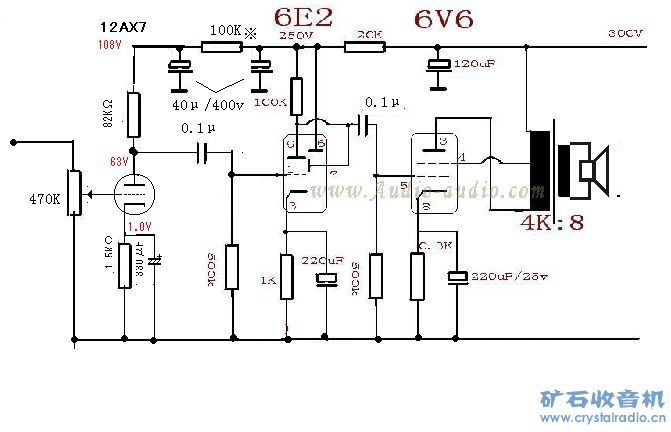

这里是从网上罗来的6V6(6P6P)单管功率放大器电路图。

6e2推6v6好不到那里去的.只是又多了个单端图了

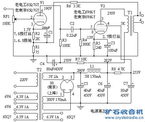

发表于 2010-3-5 22:35:46 |
图2的负反馈有问题
前级管阴极不应该有电解~
