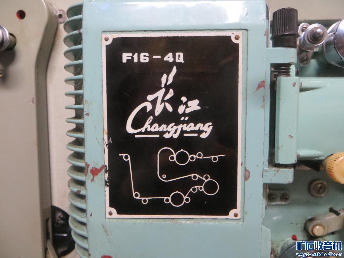

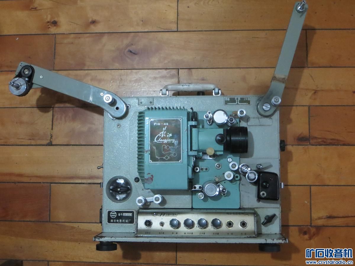

您请教的那人完全是逗您玩儿呢,我可以跟您保证这个机型和朝鲜毫无关系。我给您顺一遍南京厂16毫米机的产品历史啊:
1952年6月,国营南京电影机械厂200 流动式:没正式品牌,就叫国营南京电影机械厂200 流动式。这是南京厂的第一批产品,也是国产的第一批。镜头和光电管等核心部件是苏联的散件,大部分机电元件是靠省内协作。
1954年8月,南京54-16型(后改称长江54-16型):它是将苏联乌克兰牌16毫米机全盘仿制的国产化的产品。
——以上,先后用南京54-16型和长江54-16型断续生产了十年,23902台。
1965年6月,长江F16-4型:自行设计的流动机,1969年前的产品是碘钨灯机,此后是溴钨灯(600流)机。
1972年4月,长江F16-4A型:它是长江F16-4型的走片机械部分改进型。
1976年3月,长江F16-42型:它是长江F16-4A型的新光源(铟灯,1600流)派生型。
1978年9月,长江F16-4Q型:它是长江F16-4A型的教学用改进型。为了适合流动教学需要增加了慢速、停格、倒放功能。
1978年10月,长江FLD-16型:它是在长江F16-4Q型的派生型,因此脱离母型系列命名,这个机型增加了自动串片、慢速、倒放功能,将教学用简易机F16-4Q改为简易通用机,更加方便了未经训练的操作者使用。
1979年2月,长江F16-4M型:它是长江F16-4型的光磁还音两用派生型,供援外出口。
1980年3月,长江 F16-4C型:它是长江F16-4A型的磁同步放音派生型,供需要另路播放或配制少数民族语言或方言的地区使用。
1984年12月,长江F16-4AIIY型:它长江牌F16-4A使用日本映机株式会社高效氙灯及电源的重大改进型,电源箱减重23公斤。
——以上,自1965年至1992年,用长江F16-4型(母型)以及它的各种派生型、改进型,共计生产轻便流动机24246台。
此外,在16毫米机方面,南京厂还生产过长江F16-5型氙灯机、长江FG16型固定机、长江FG16/35型两用机,不赘。

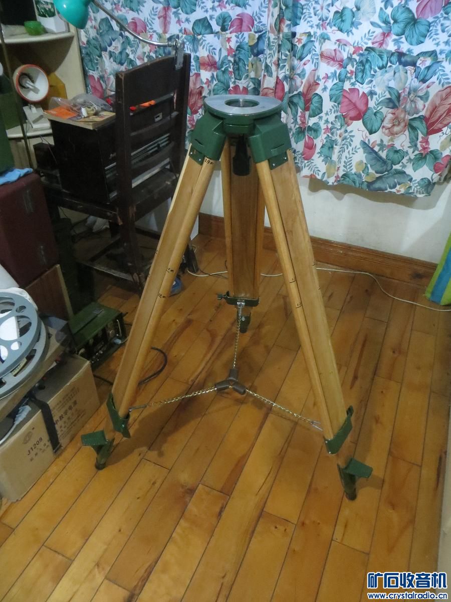

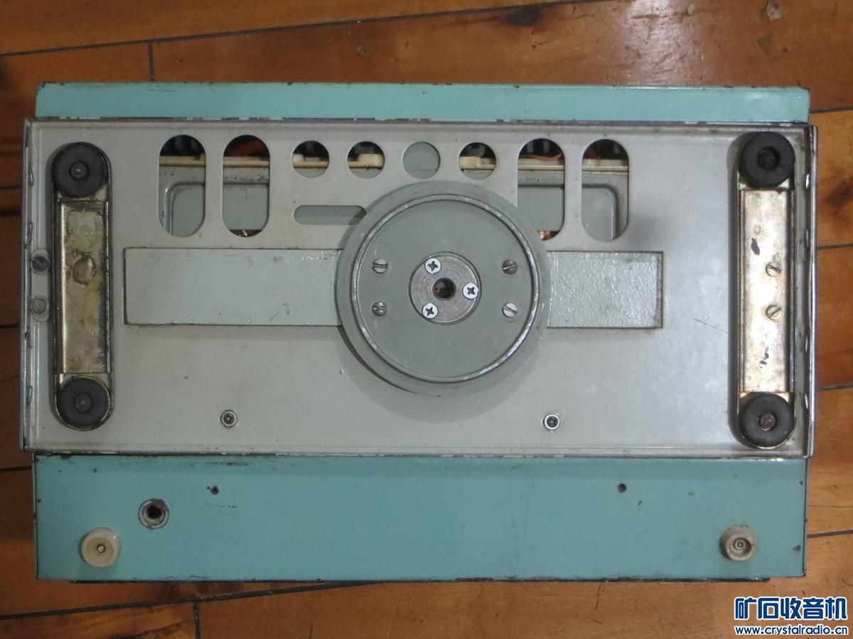

顺便跟您说一下:长江F16-4Q的设计思想是方便高等院校和技术学校(在校园内)以及中等学校(在学区内)进行流动放映教学,所以它是流动轻便机,您不用给它配脚架,它也用不着脚架,它是放桌子上的东西。
