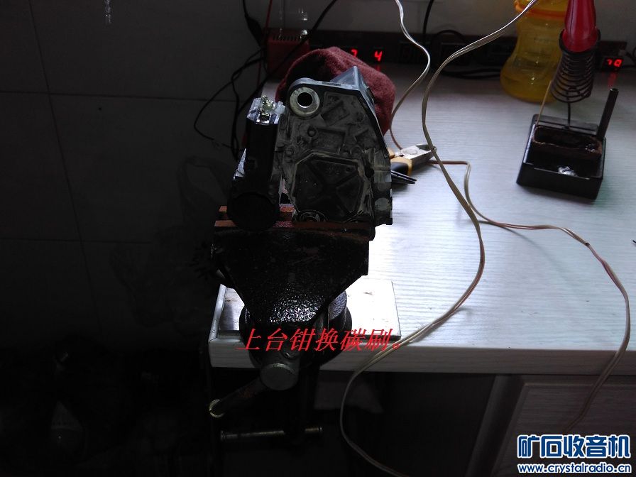

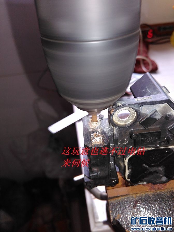

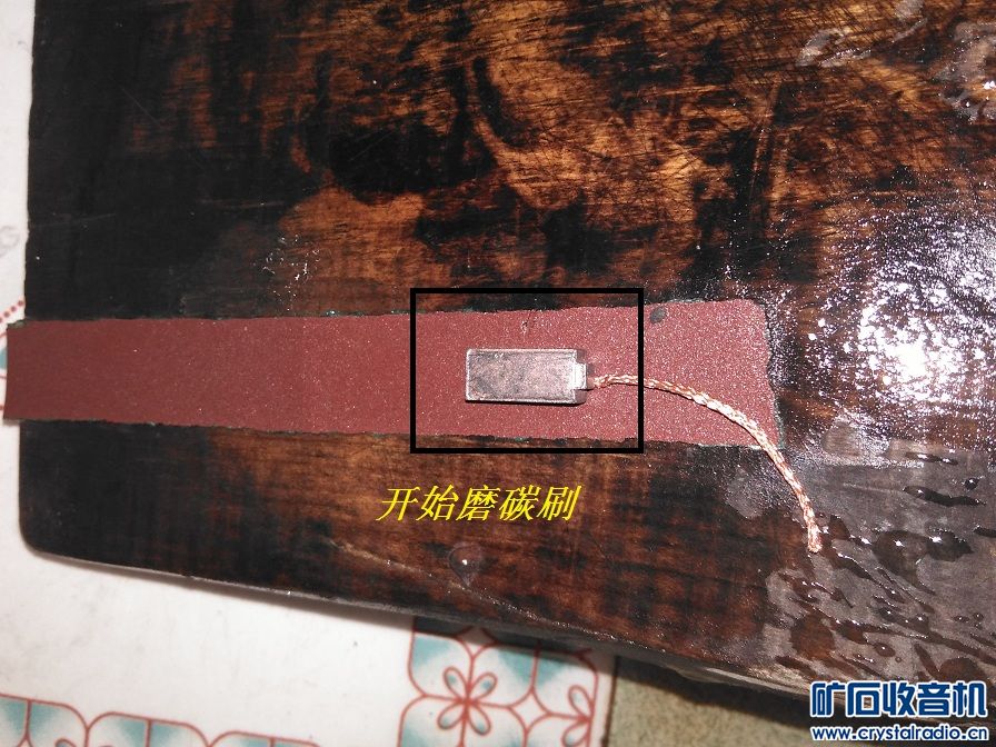

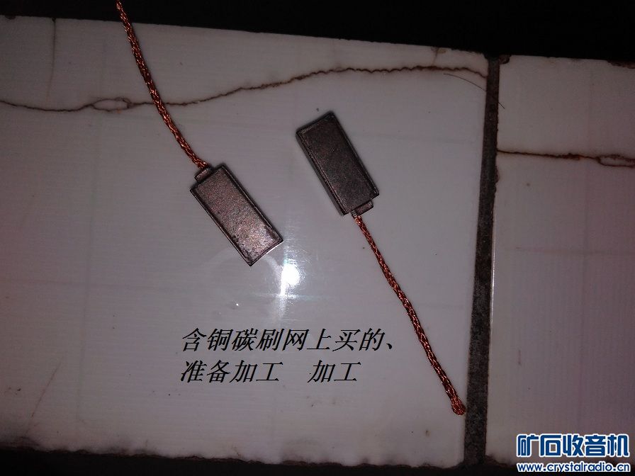

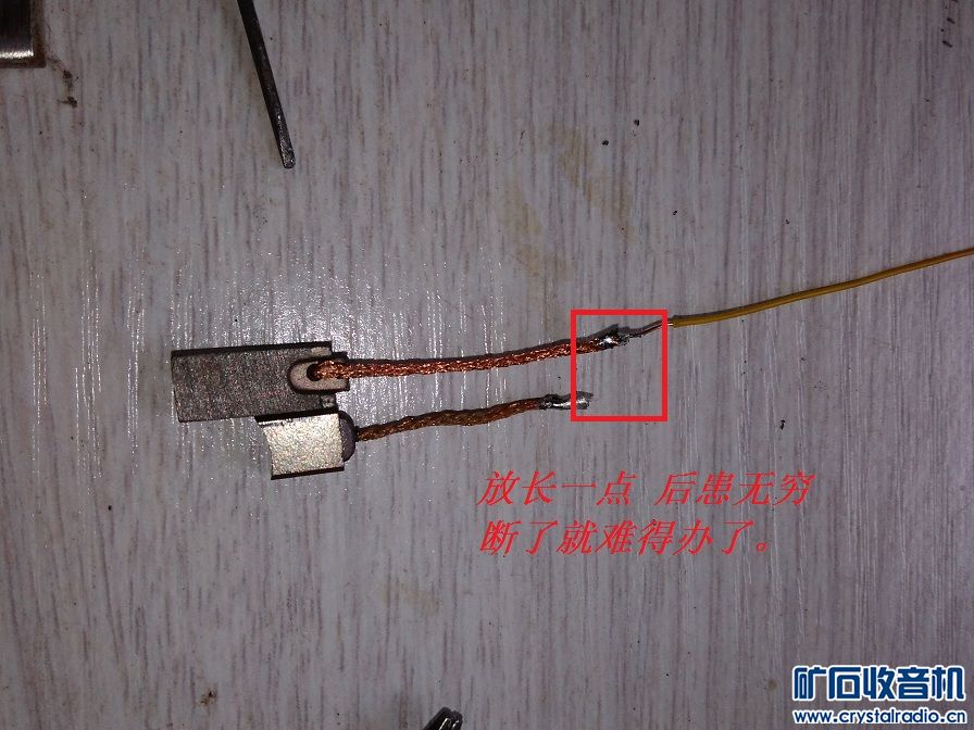

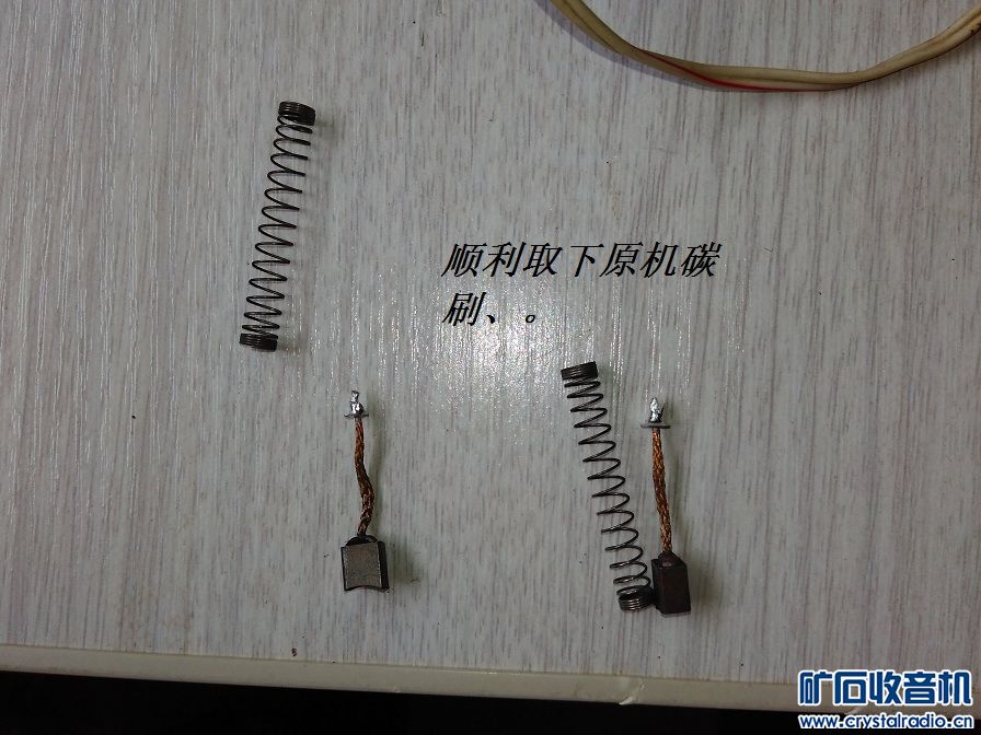

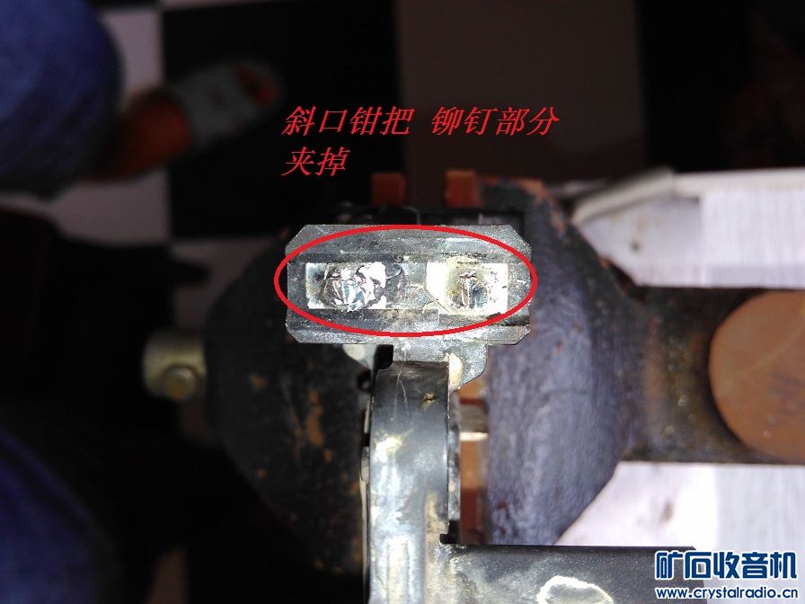

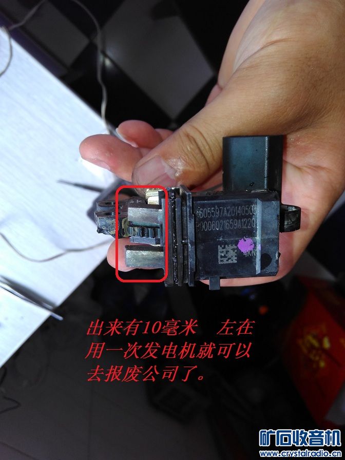

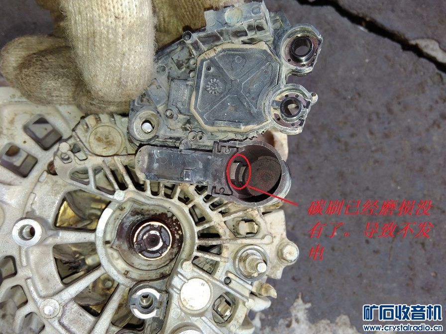

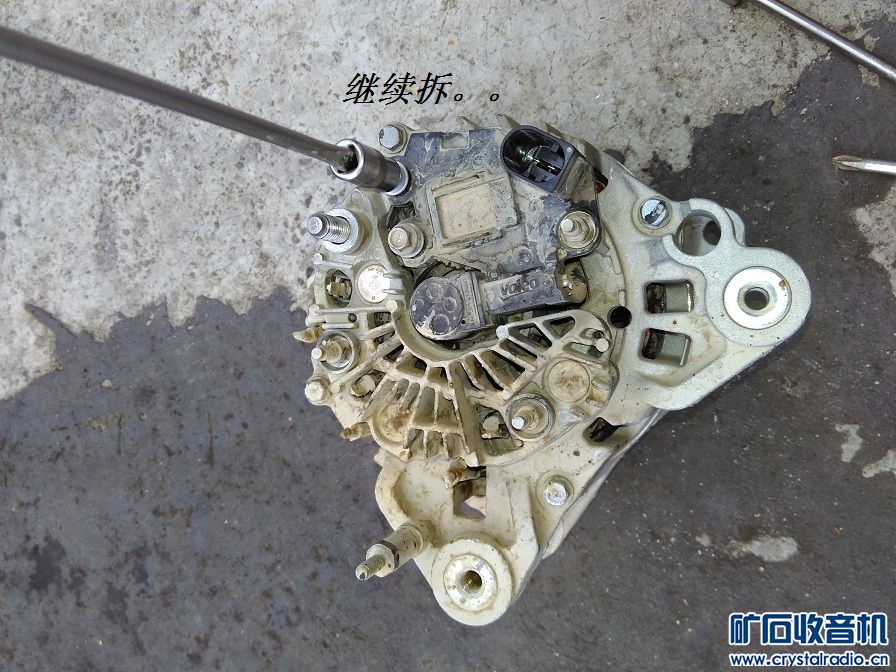

chzc 发表于 2016-7-7 22:23 维修得不错! 就是那个电刷引出线加长是简单焊锡的,看着有点不牢靠,总觉得还得要加固才好。 当 ...

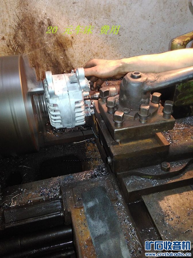

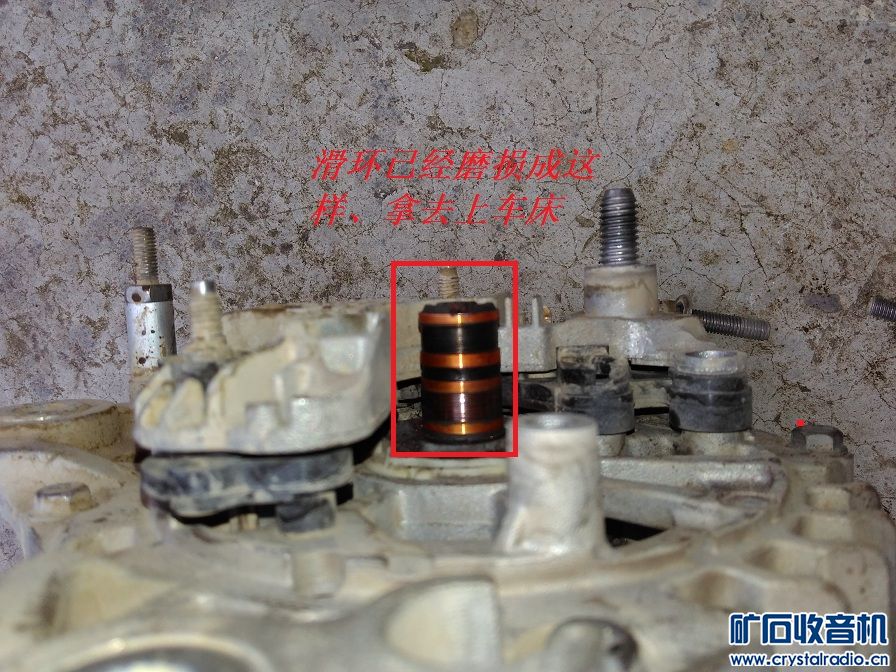

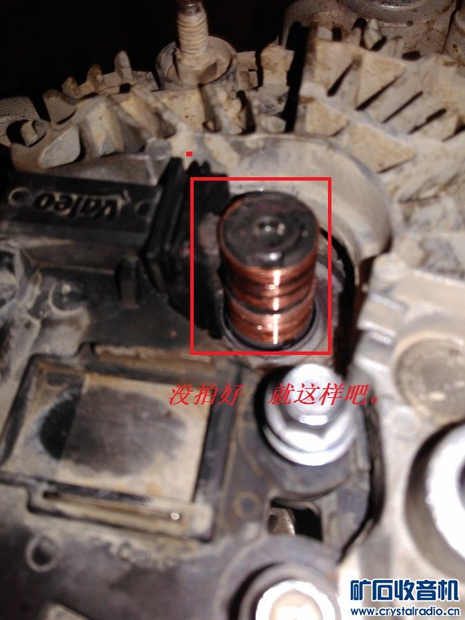

734162606 发表于 2016-7-9 21:39 滑环上车床是怎么回事?磨损的狠了不是应该换的吗?
AK0612 发表于 2016-7-9 22:15 滑环和碳刷摩擦 滑环起曹子了。上车床给滑环车一刀 上新碳刷结合好一点。换滑环可以 拆发电机很麻烦。有的 ...
