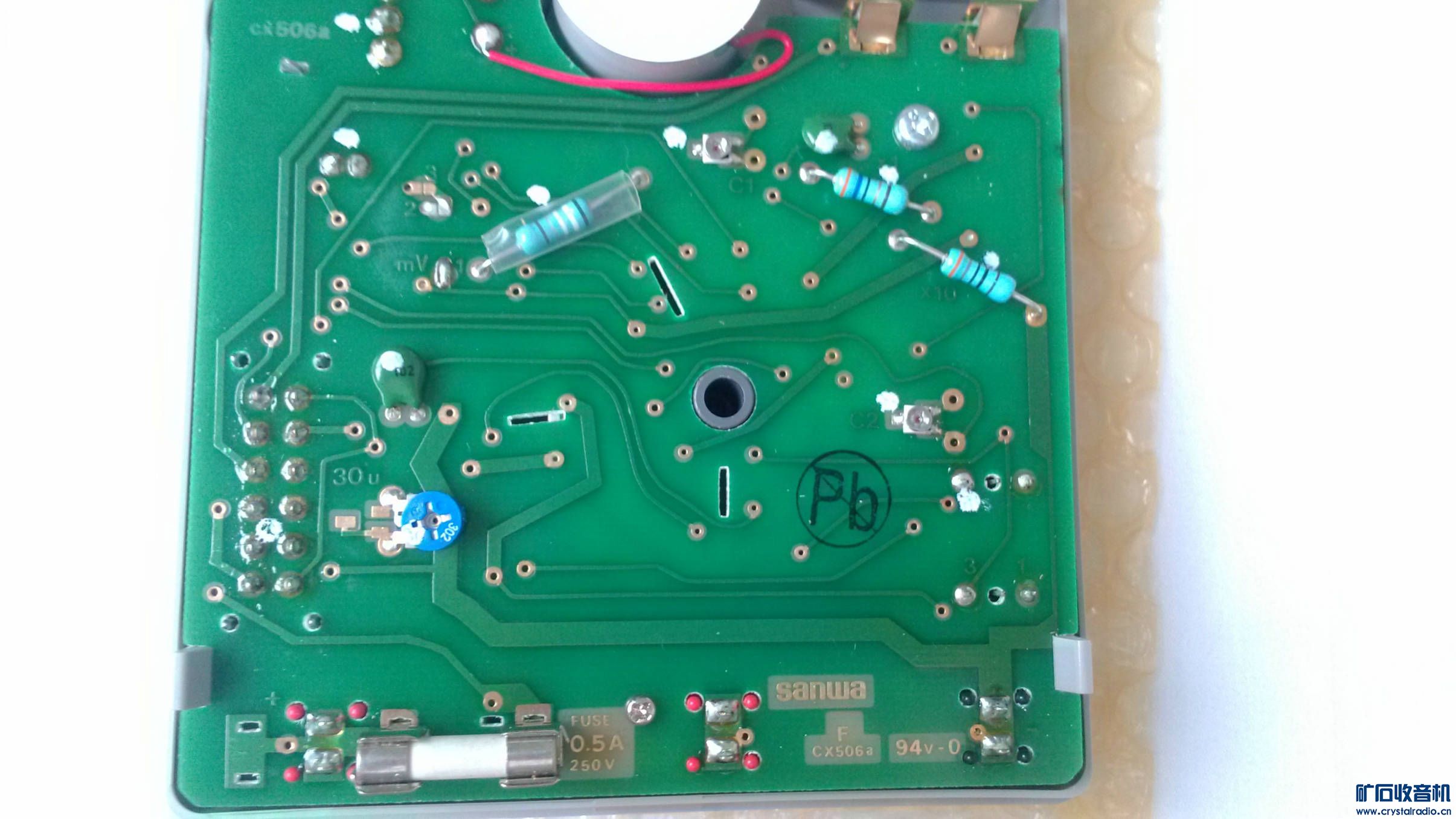

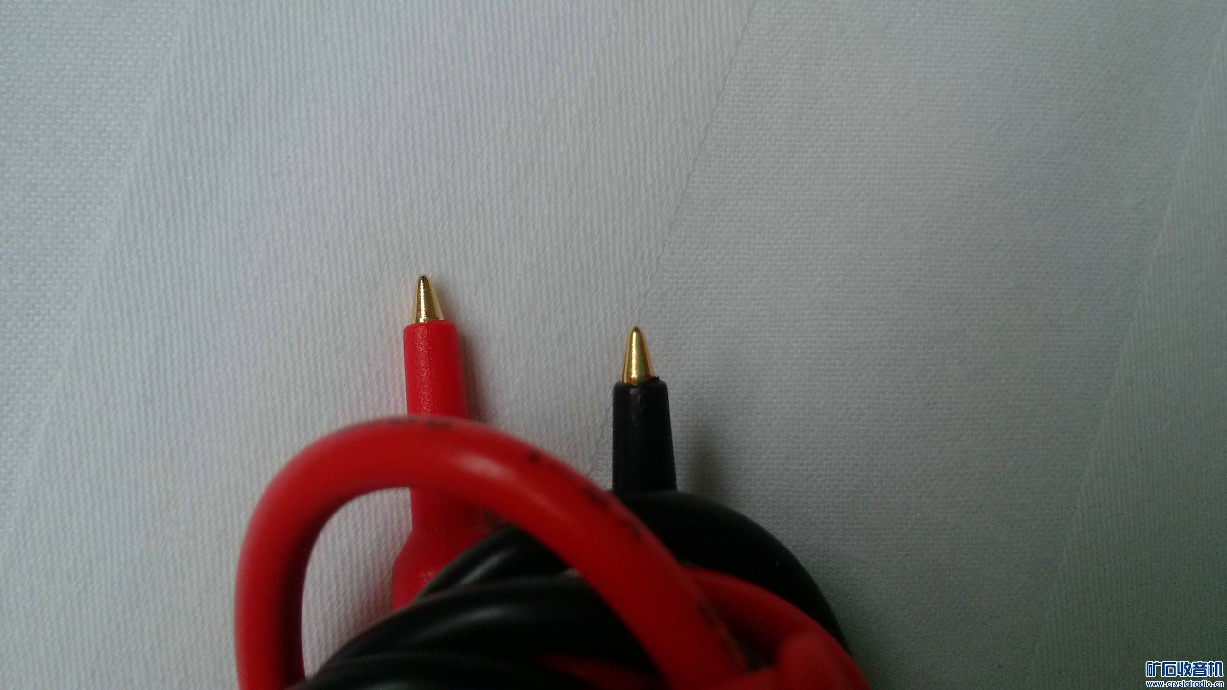

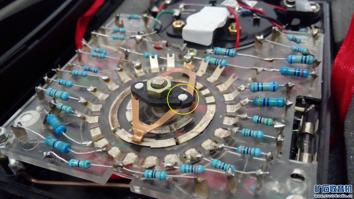

为什么就爱不起来你,我的国产指针表?

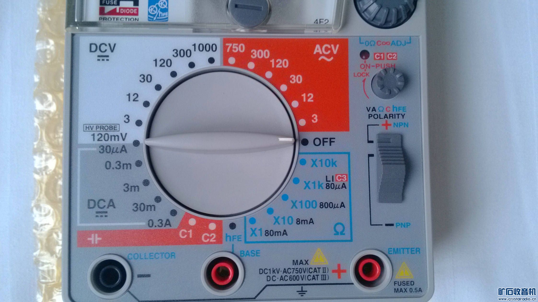

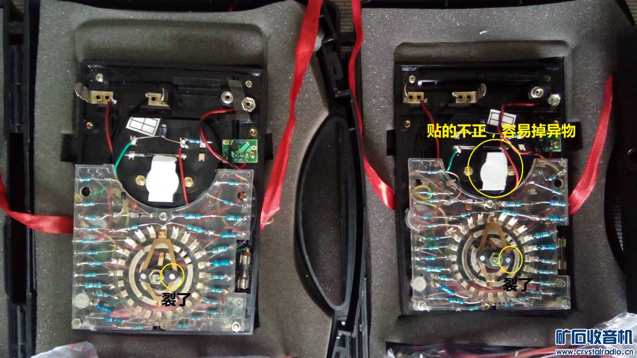

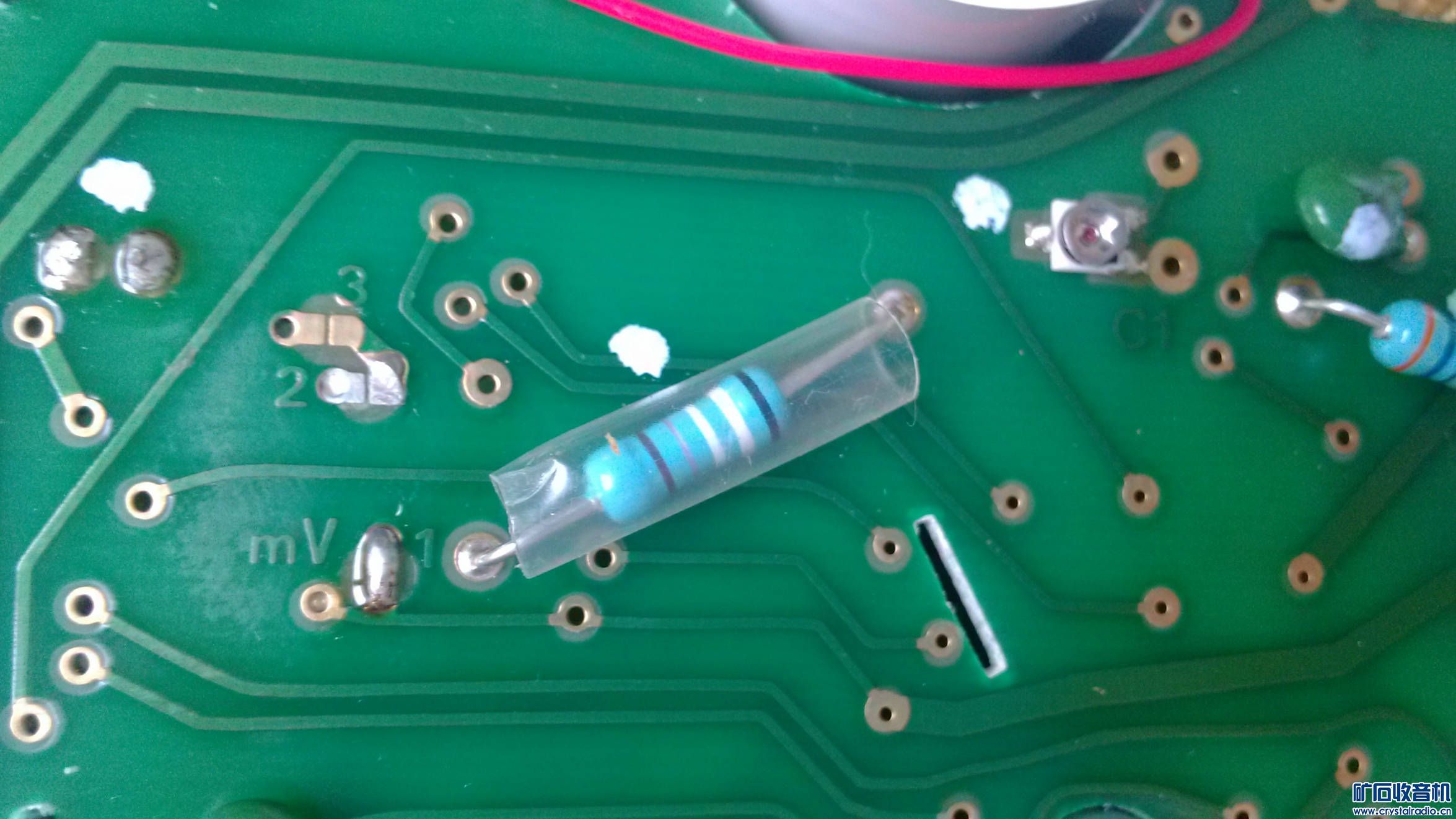

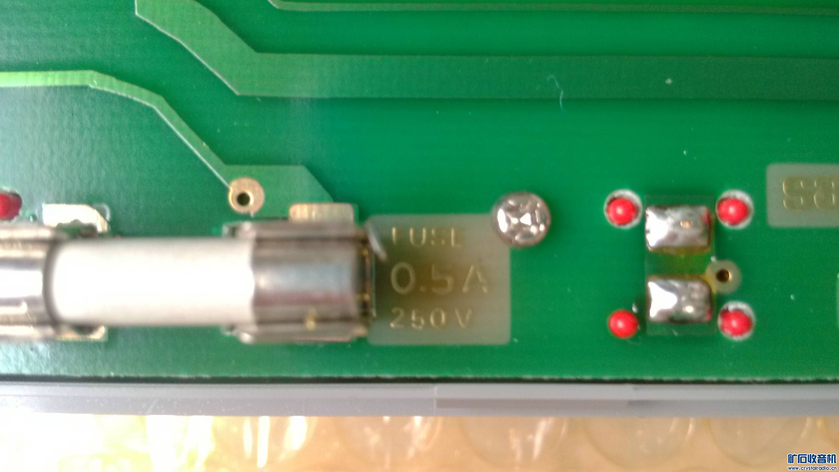

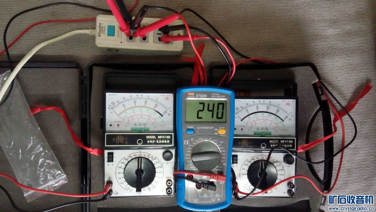

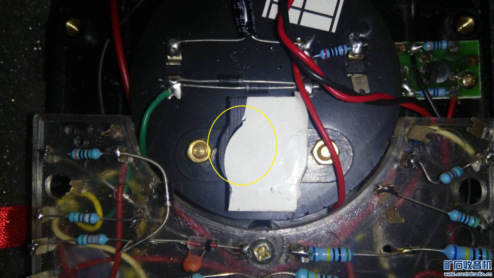

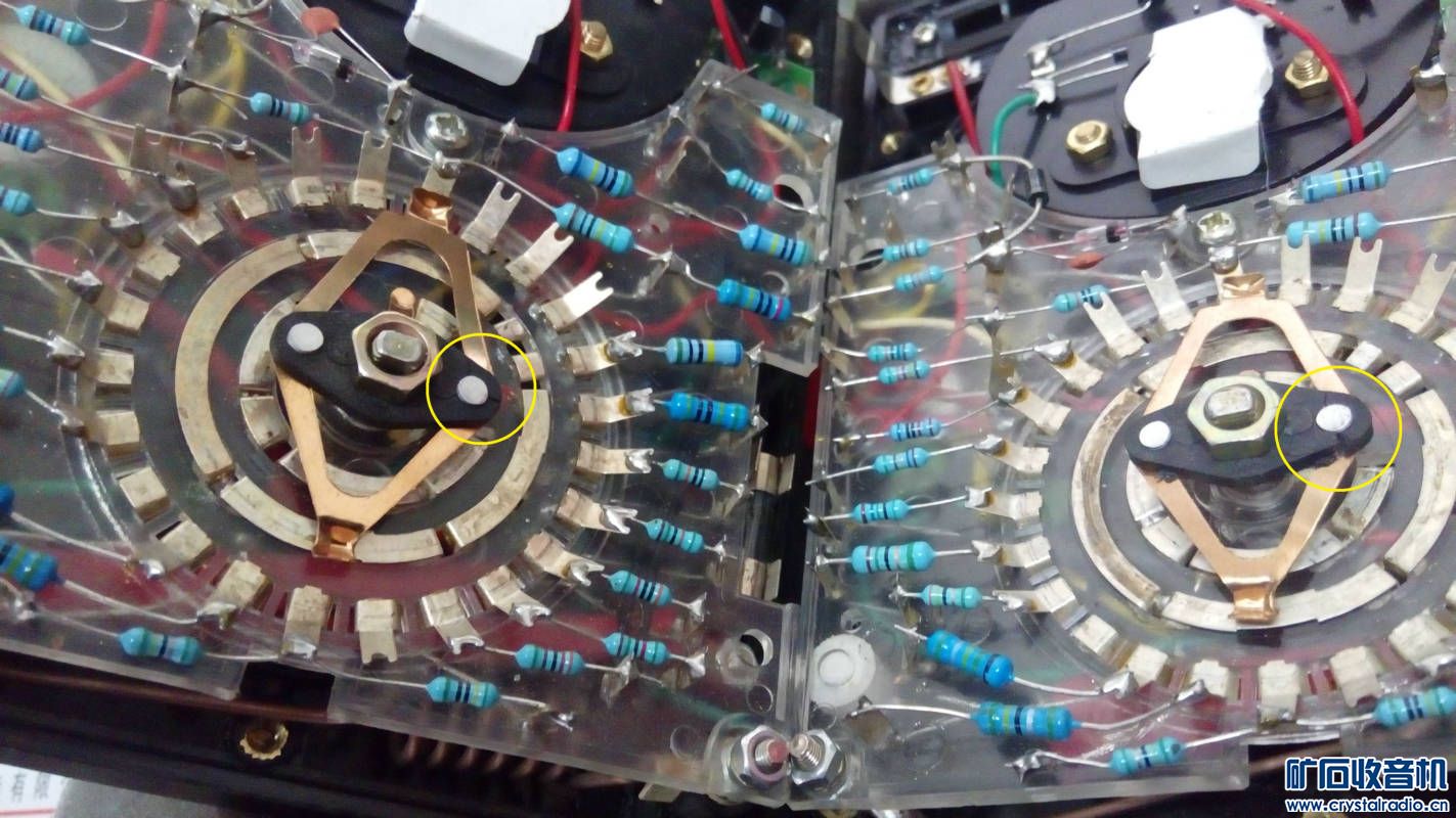

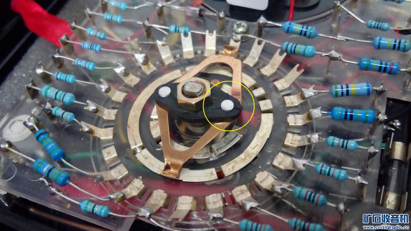

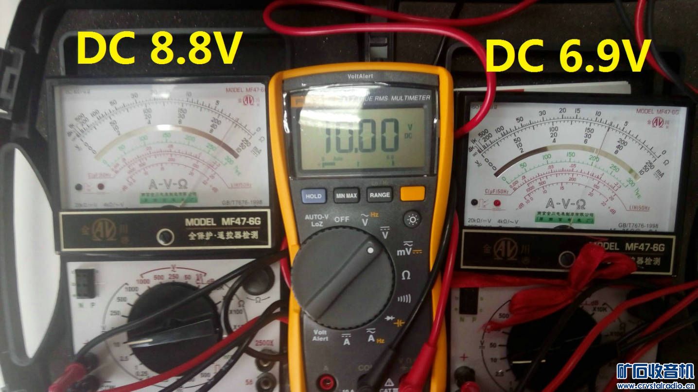

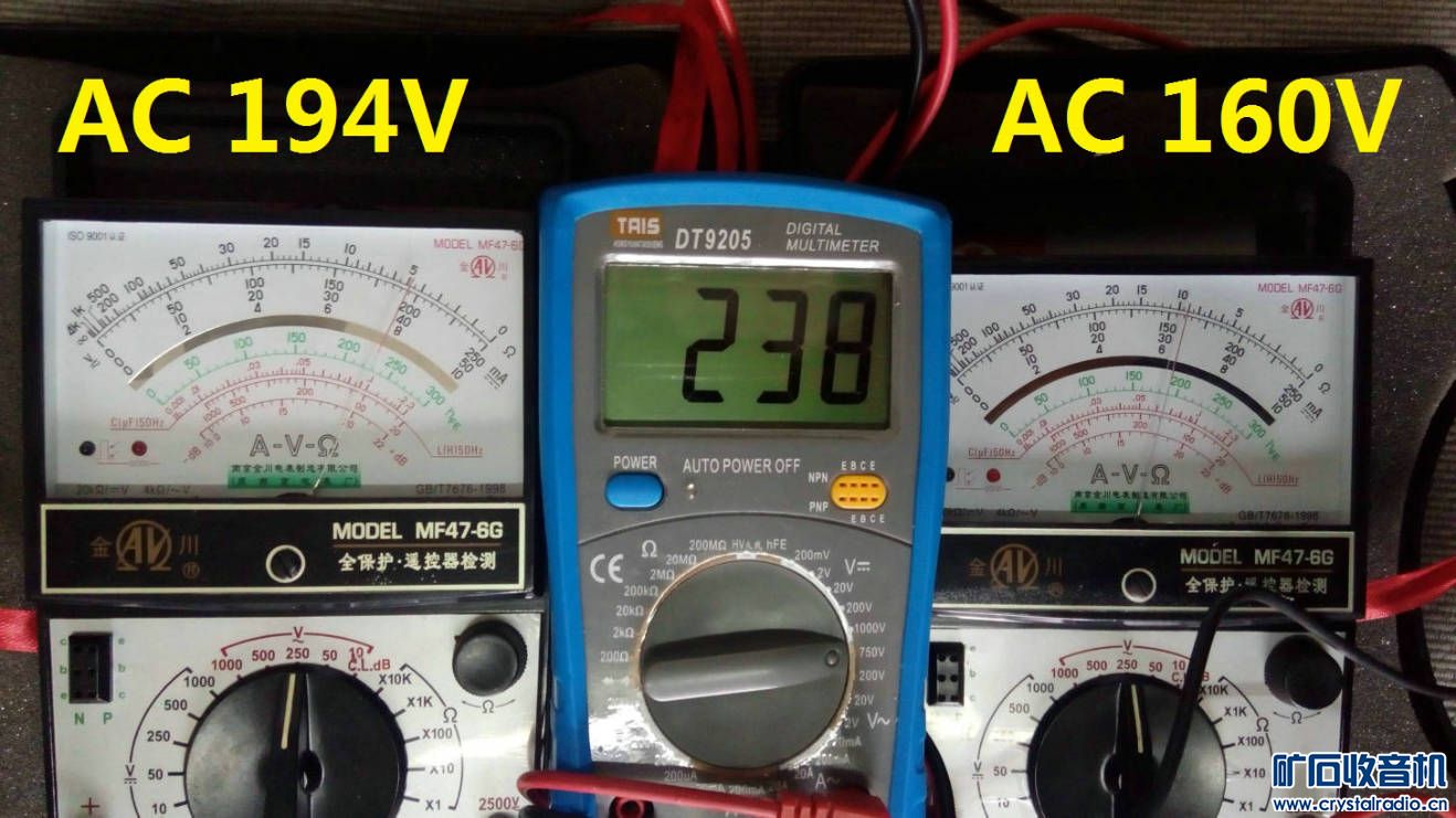

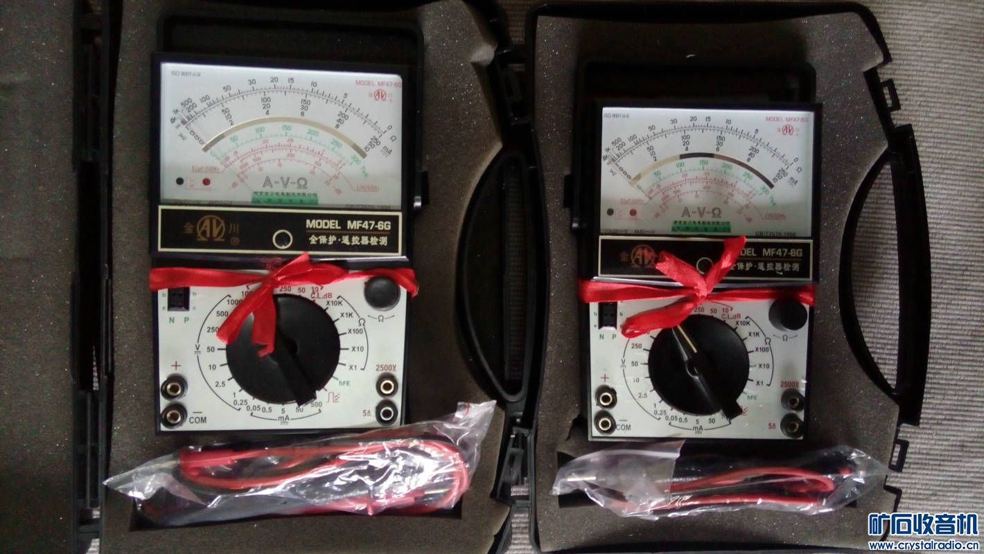

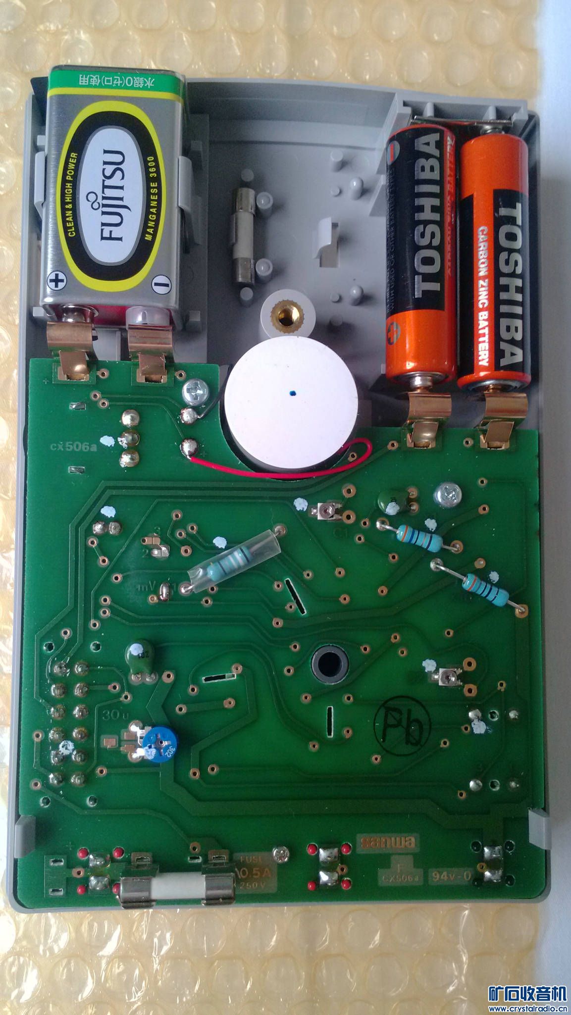

爱好指针表也有些时间了,从小自今,一直在使用着,但是质量真的用一句成语来形容“每况愈下”,用这个词来形容真的不过分,质量越来越差,我真的想问问制造商,不能注重品质吗?生产出来的表都是不合格的垃圾,有什么意义呢?老国企品牌、信誉和质量被个体户买来随意践踏难道是一种进步吗?抛开其他不论,现在说的上做工和质量都不错的应该就只能选择三娃了吧,三娃指针表贵些,但是做工和品质也也能看出制作的态度,只能说贵有贵的道理,但是也没贵多少,其磨具精良,塑料材质好,精度在标称范围等等,好了咱们看看南京金川——原南京电表厂,最近生产的标注着铁路用表的“MF47-6G”是什么样的品质吧!心灰意冷。。。。。。

发表于 2016-7-3 23:11:27 | 显示全部楼层
首先我很质疑楼主的两块表.关于来路和价格,我在电子制造行业做了快20年,无论私企,港企,外资都呆了,论质量控制和开发FMEA山寨私企国产严重比不上正规大厂,但只要是正常的工厂QC检验是绝对有的,不然会被代理零售商打死,外观是绝对管的,QC看了QA看,所以以我的经验这个螺丝柱裂成这样不是生产时就有的,除非这个真的是几个没屁眼的人出黑货.紧固件要考虑紧固张力是否合理问题,如果过大而料韧性差就后续随时裂.档位误差要看单档位或全局都误差,一般单档位误差怀疑是工厂做货用错物料而QC检验只检验该档是否动作,大家都懂,靠人工一个个档去调节很浪费人力的,基本就是首件测试ok量产就一个档位调准确度然后其他档只测试是否动作.
说国产如何如何水水水,其实国产工厂一直在努力,从来料到售后都在努力,可惜一直为了市场减少成本大家都在做极限品质,导致单一来料不出问题而组装后缺问题频频,这很大原因就是来料极限品质造成.加上市场萎缩而基础工艺实在太落后而恶性循环越来越被骂.其实很多私企老板一直在寻找得意的供应商供货,也极力调整生产质量,很多亲自督战样品测试FMEA,但很多时候事与愿违,不是真的努力就能换来满意的结果,运气在这里攒了很大部分.羊毛出在羊身上,工厂也是按客下米,实在浪费不起.就算5个元件组成的充电器,老板也是花了极限的精力去设计和质量控制,最后也是谴责一下很多黑商家(不是正常的小厂),他们实在太让人气愤,虽然是被代理零售商和市场逼的.

再来看看三娃
如果国产指针表做工精良,还会担心没有市场?
三娃在亚洲很多地方都有卖,我想也值得现在指针表制造商以反思。

那些傻大笨粗的外磁表头已不合时宜了,厂家的表毕竟不是为矿坛生产的。现状是卖便宜了说质量不如老表,卖贵了无人问津。
国产表要做好,张丝表头是难点,国产张丝表头不行,可以学台湾得益的做法,用日本张丝表头,其它部分加强工艺,价格还是比三和表低一些。
发表于 2016-6-20 11:52:26 | 显示全部楼层
Lee_88 发表于 2016-6-20 11:33
那些傻大笨粗的外磁表头已不合时宜了,厂家的表毕竟不是为矿坛生产的。现状是卖便宜了说质量不如老表,卖贵 ...
山娃贵干嘛就有人问津 而且还是矿坛人人不齿的内磁张丝表头 PCB 档位开关色环电阻,就是那个楼主不堪的什么南京 MF47 都不用这种垃圾 PCB 档位开关的说 可人家就是比你贵还有人问津

发表于 2016-6-20 13:04:01 | 显示全部楼层
中奖了!两块同时差距这么大。。。。
上面测试的两块指针表的确太差了,按照国家标准是不合格产品怎么出的厂,产品质检员不检查?干活的管理的都没责任心,是不可能生产好的产品,这和日本企业没法比!同解,指针表只能买三娃的,现在生产的国产指真表是质量越来越差,要买国产就买个二手老表。
