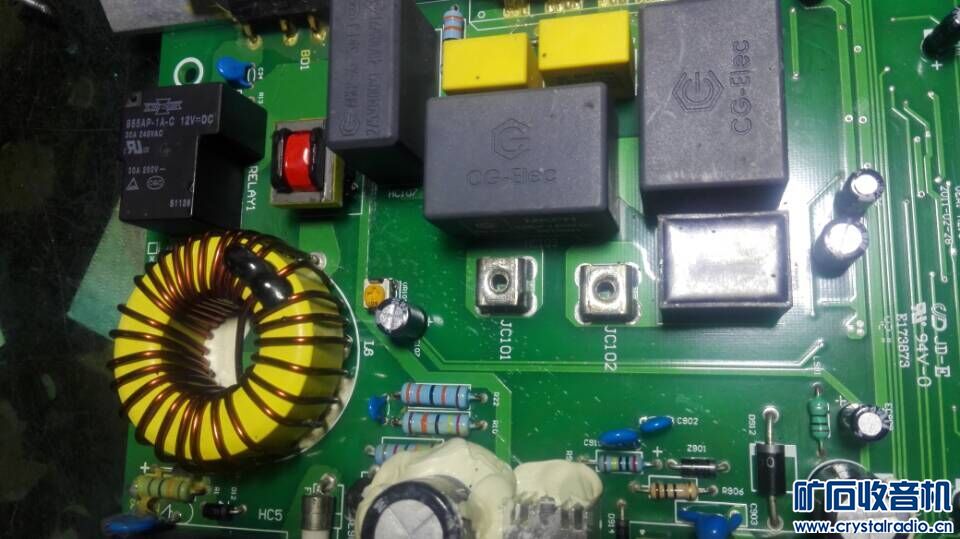

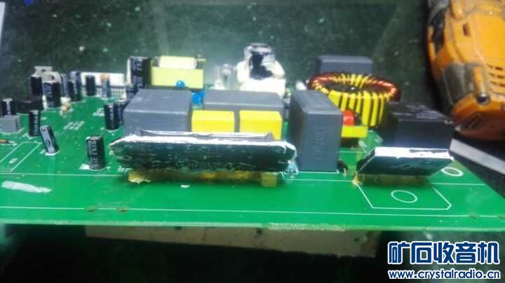

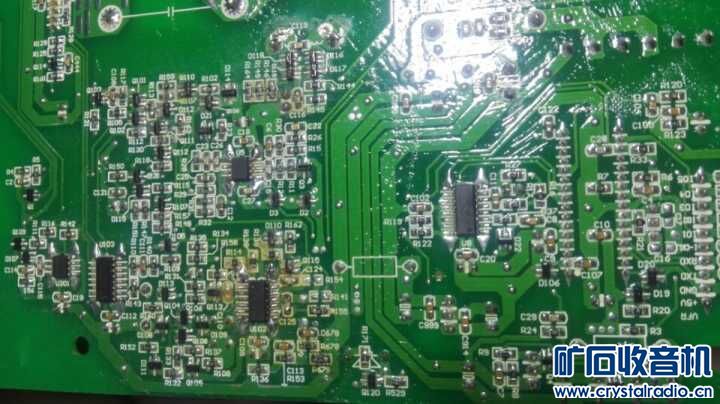

接手一台美的3000W商用电磁炉C-EH302T,开机正常,不检锅,有滴滴检锅声,不能加热!检查300V,15V,5V正常,该机使用模块,还有一块494,2个电流互感器,5U,0.68U电容检查无减容,大阻值大功率电阻检测没问题,2路互感器检查也没发现异常,按经验应该是比较器周边部分问题,不过该机很多贴片的三极管,有当二极管用,还刷了胶,板上除了直插的CPU,还有5块贴片的IC,分别是HCF4051,339,TL494C,393*2,求助坛友指点修好给50元略表心意!或者谁有该机电路图,卖我一份也可以!谢谢

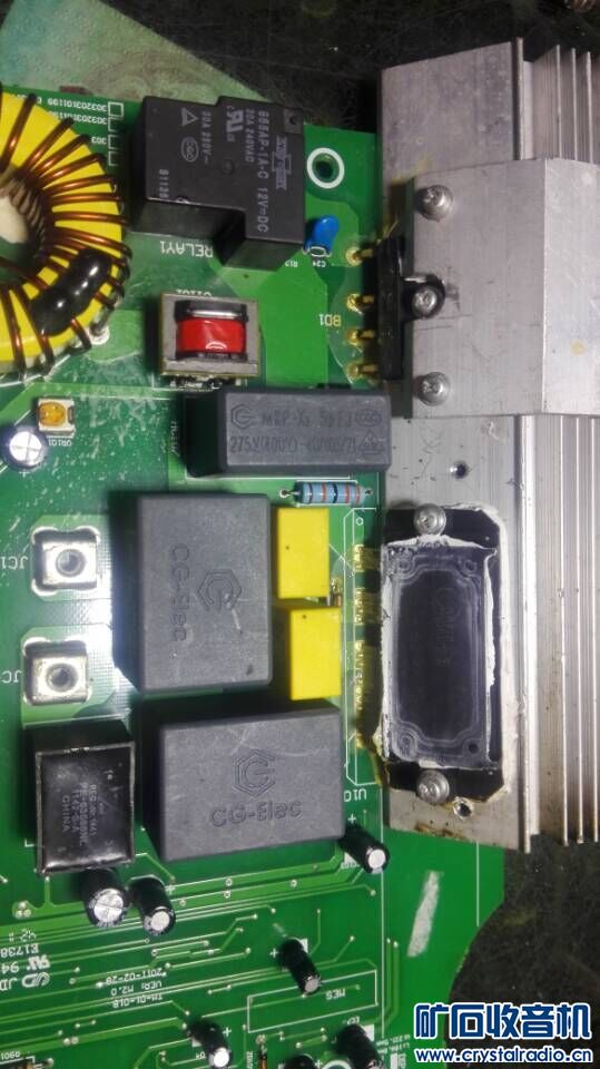

补充内容 (2016-6-18 21:08):
问题已经解决,是模块引脚的那些胶作怪!感谢各位的积极回复

大功率电阻已经检查过了,没问题,散热器下面空的,没有电阻!还有,该机据我初步分析,检锅应该是检测互感器电流的

935482411 发表于 2016-6-18 19:30
将散热器上螺丝全部拧下来,挪开散热器看看
