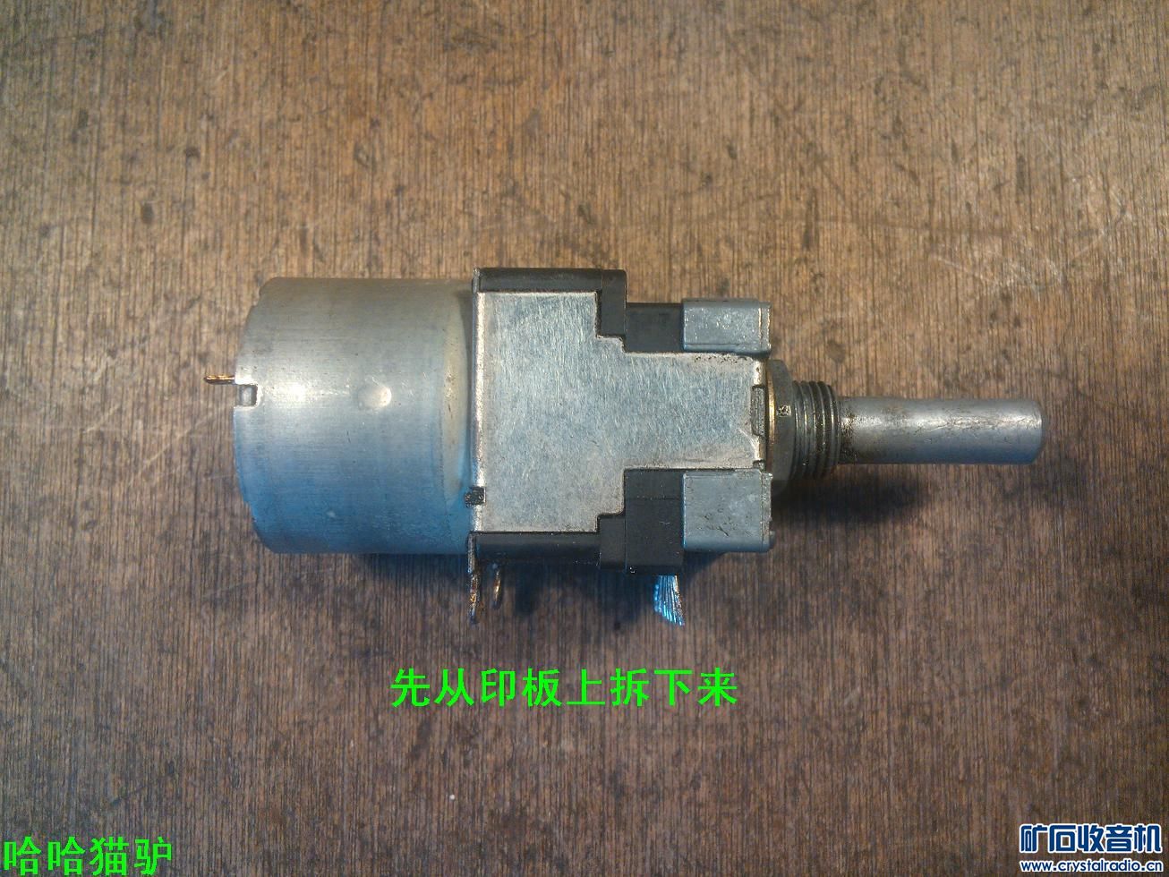

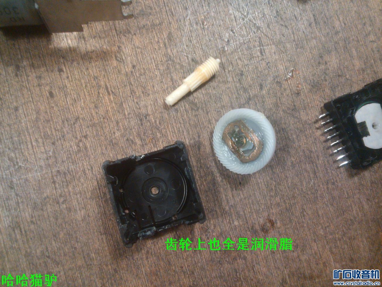

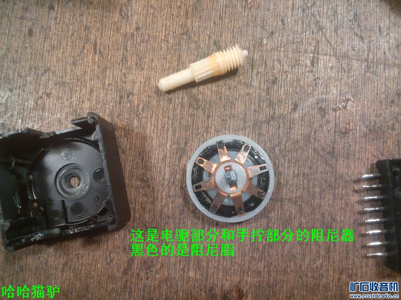

遥控电机音量电位器

发表于 2016-6-13 08:16:06 | 显示全部楼层
电位器自己能转动。

发表于 2016-6-13 13:07:10 | 显示全部楼层
这叫“养护”拆开清洗保养 上油
